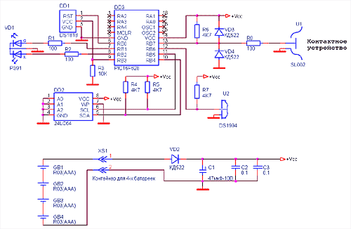

    Рис. 1. Схема электрическая принципиальная

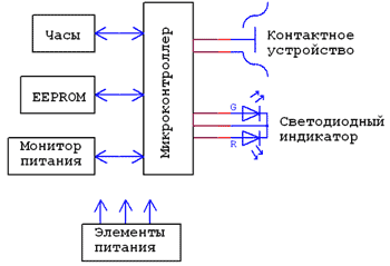

    Рис. 2. Схема структурная

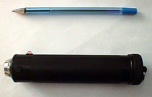

    Рис. 3. Data Logger

    В примерах этого раздела необходимым элементом технической системы является Data Logger. Возможное схемотехническое решение такого прибора представлено на Рис.1, а его внешний вид на Рис.2. Корпус прибора изготовлен из дюралевой трубки, снаружи имеется тканевая петля для ношения на руке. Питается устройство от четырех 1,5 В элементов питания. Контроль разряда батарей (монитор питания) осуществляется с помощью микросхемы DS1818. В качестве часов выбрана микросхема DS1994 из соображений минимизации элементов схемы и программных протоколов. В качестве памяти используется последовательная микросхема энергонезависимой памяти типа 24LC65 объемом 64 Кбита. Этого объема достаточно для хранения в памяти до 450 меток и журнала событий до 1400 записей. Микроконтроллер устройства находится всегда в режиме Sleep, и выходит из этого режима по прерыванию при предъявлении электронного идентификатора. Проводит обработку полученного номера, осуществляет контроль за разрядом батарей, производит запись времени предъявления и номера идентификатора в журнал событий и переходит опять в режим Sleep. Использование такого алгоритма позволяет существенно сократить потребление тока устройством. Реально при средней интенсивности регистрации емкости батарей хватает на 5-6 месяцев.
