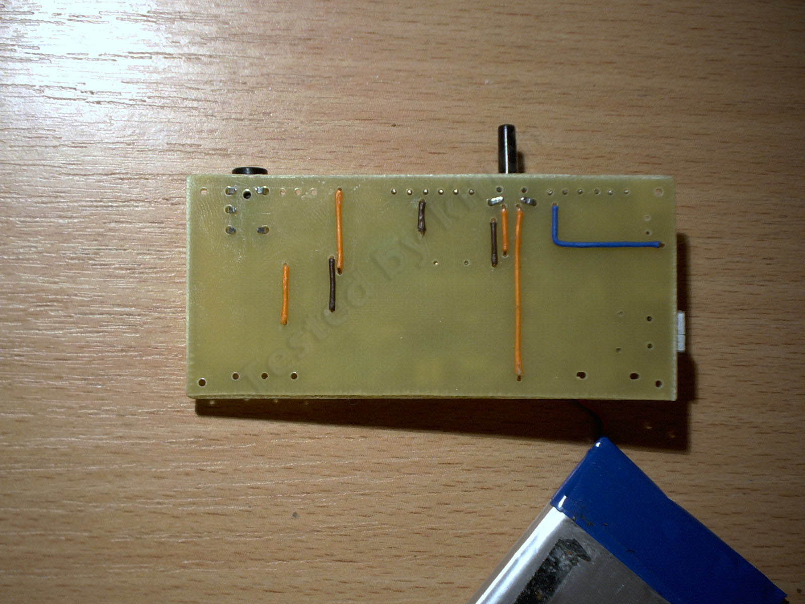

Плату я делал в обзоре бумаги, но ее пришлось отложить, так как на ней была ошибка, контакты индикатора были сдвинуты на 2мм, можно было припаять используя обрезки выводом компонентов и изогнуть, но я решил сделать новую плату. если для сборки прибора по уже существующей схеме проблем нет, то отлаживать схему в таком варианте было бы неудобно. Оставшуюся плату скорее всего подарю кому нибудь.
На фото оба варианта платы, внизу с дефектом, вверху исправленная.
Спаянная и проверенная плата, к слову заработала без проблем, потребовалось только откалибровать и подстроить резистор контрастности индикатора. На фото аккумулятор от старого навигатора, там он уже нормально не работает, а здесь просто отлично прижился.
С обратной стороны платы расположились перемычки, это расплата за то, что плата односторонняя.

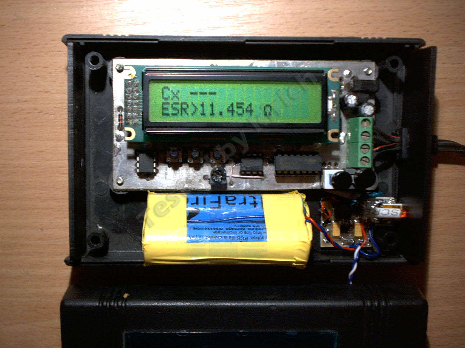

В собранном виде выглядит весьма компактно.
И при этом еще и работает.
