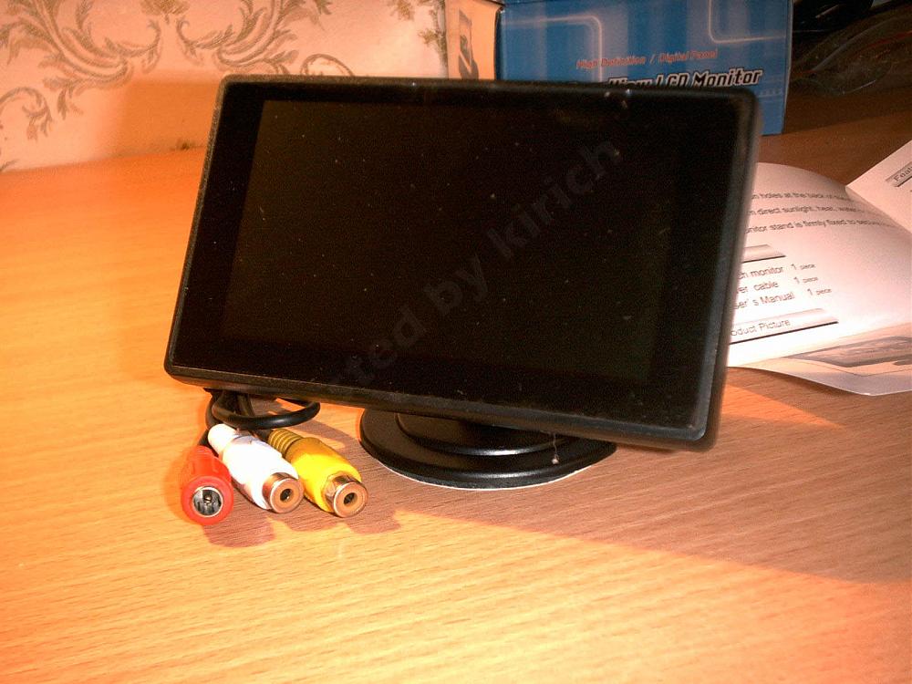

Мониторы имеют разрешение 480х272, формат 16х9, конечно мне гораздо удобнее было бы применить 4х3, но подходящих моделей я не нашел, но об этом позже.
Сами мониторы имеют довольно аккуратный вид, какие либо надписи отсутствуют, нет даже подписей на кнопках управления.

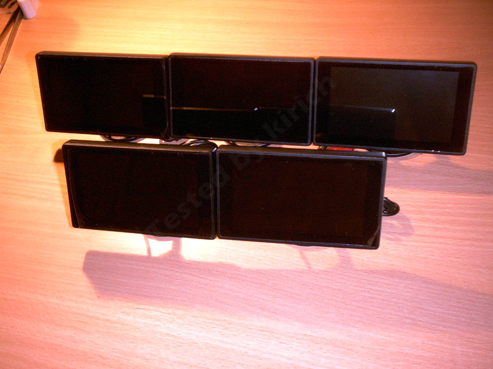

Здесь я решил сделать их групповое фото. докупить еще 4 монитора и можно сделать маленькую видеостену

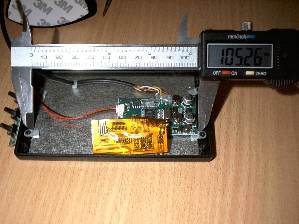

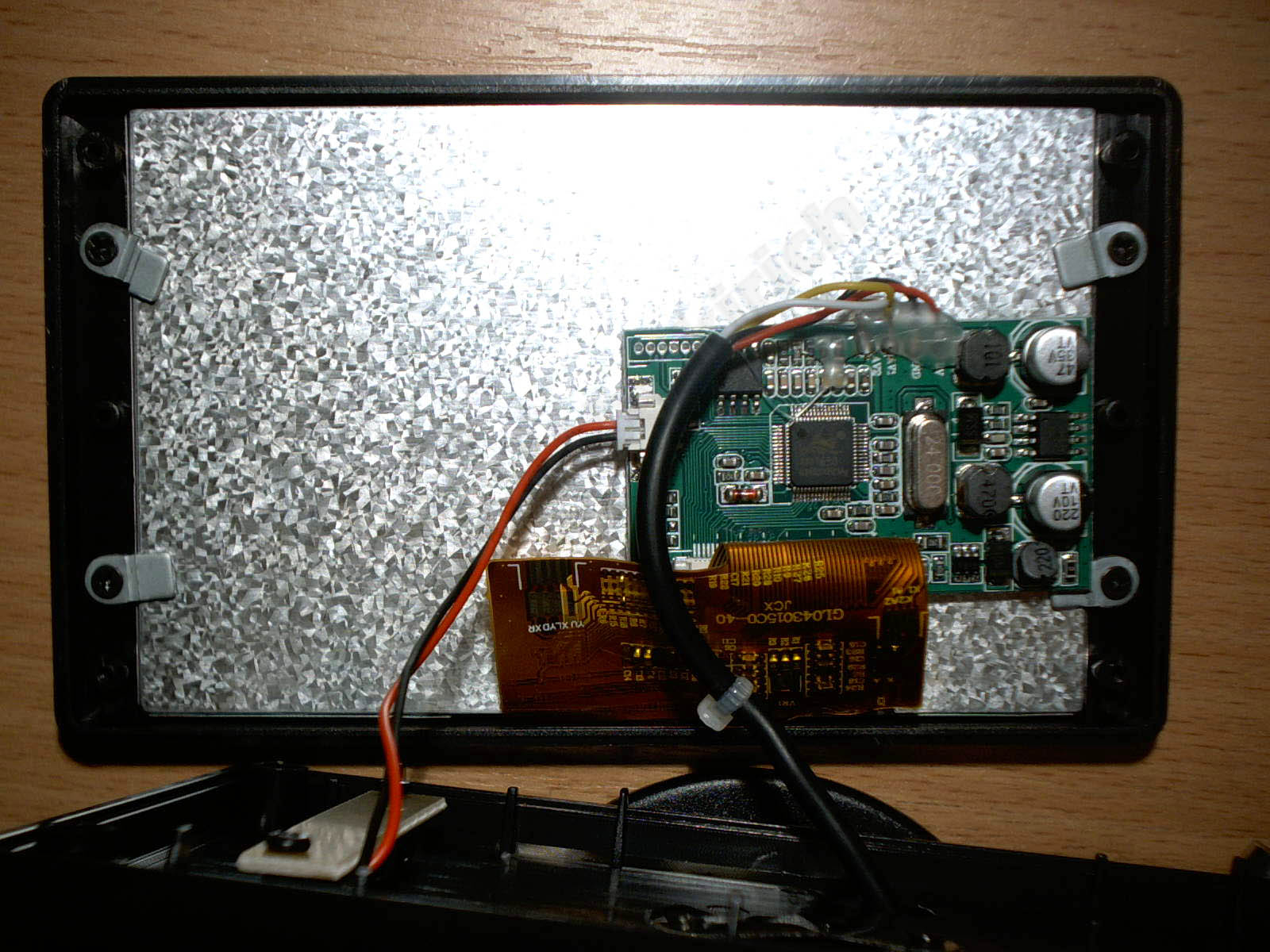

Внутри почти пусто. Собственно матрица в корпусе из жести и маленькая платка, размером со спичечный коробок. В качестве процессора применен AMT630, который является микросхемой, включающей в себя все необходимые узлы обработки видео и управления матрицей, снаружи находится только ЕЕПРОМ и два ШИМ контроллера питания, насколько я понял, один для собственно процессора, второй для питания подсветки. В качестве основного ШИМ применена XL1509. Так же внутри находится плата с кнопками. Подключение двухпроводное, каждая кнопка замыкает эти два провода через определенный резистор, 1 — 2 — 4.7 КОм.

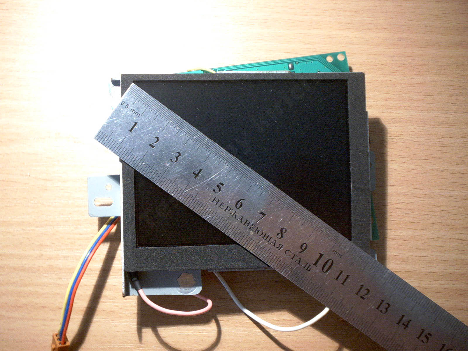

Наружные размеры корпуса монитора — 122х72х15мм без учета ножки.
Размеры самой матрицы естественно поменьше. Даташит на матрицу.
Длина 105мм
Ширина 68мм
Толщина меньше трех миллиметров, матрица очень тонкая (и это с учетом металлического корпуса.

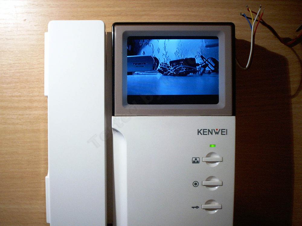

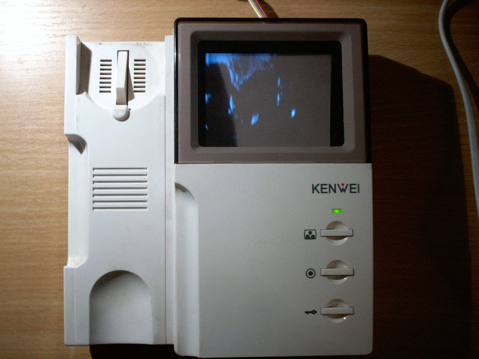

Так выглядит монитор до переделки. Видно что яркость очень маленькая, я уже поднимал яркость регулировками, но со временем она опять упала, а заниматься экстримом типа поднятия напряжения накала совсем неохота, тем более что после этого он врядли долго протянет.

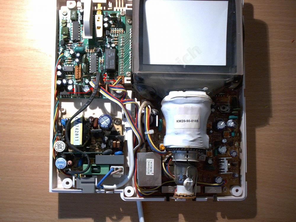

Внутри данный монитор выглядит весьма напичканным, кстати здесь видно, что без переднего стекла яркость стала побольше, пластик тонированный, с одной стороны это красиво, но с другой съедает некоторую часть яркости экрана.

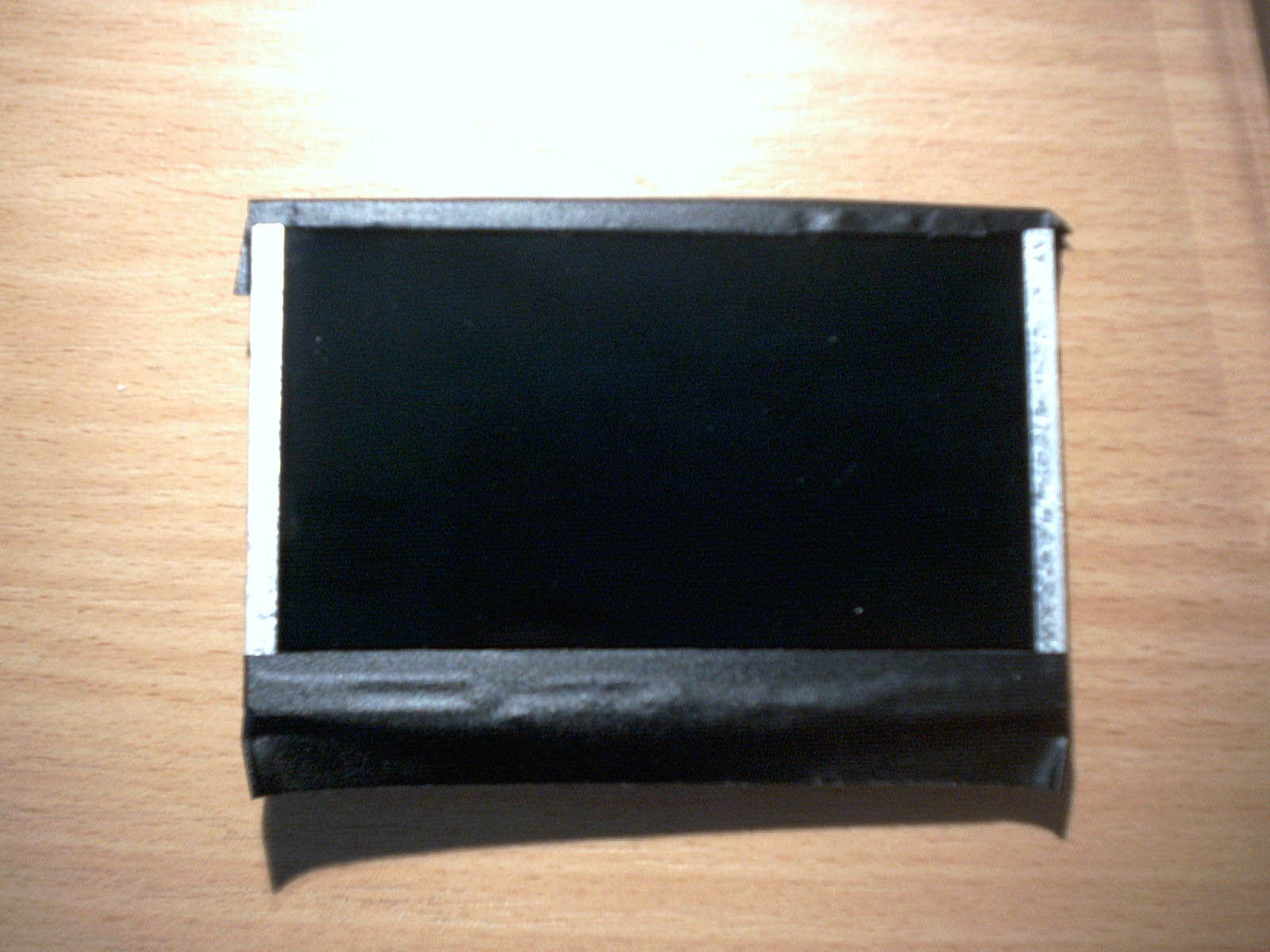

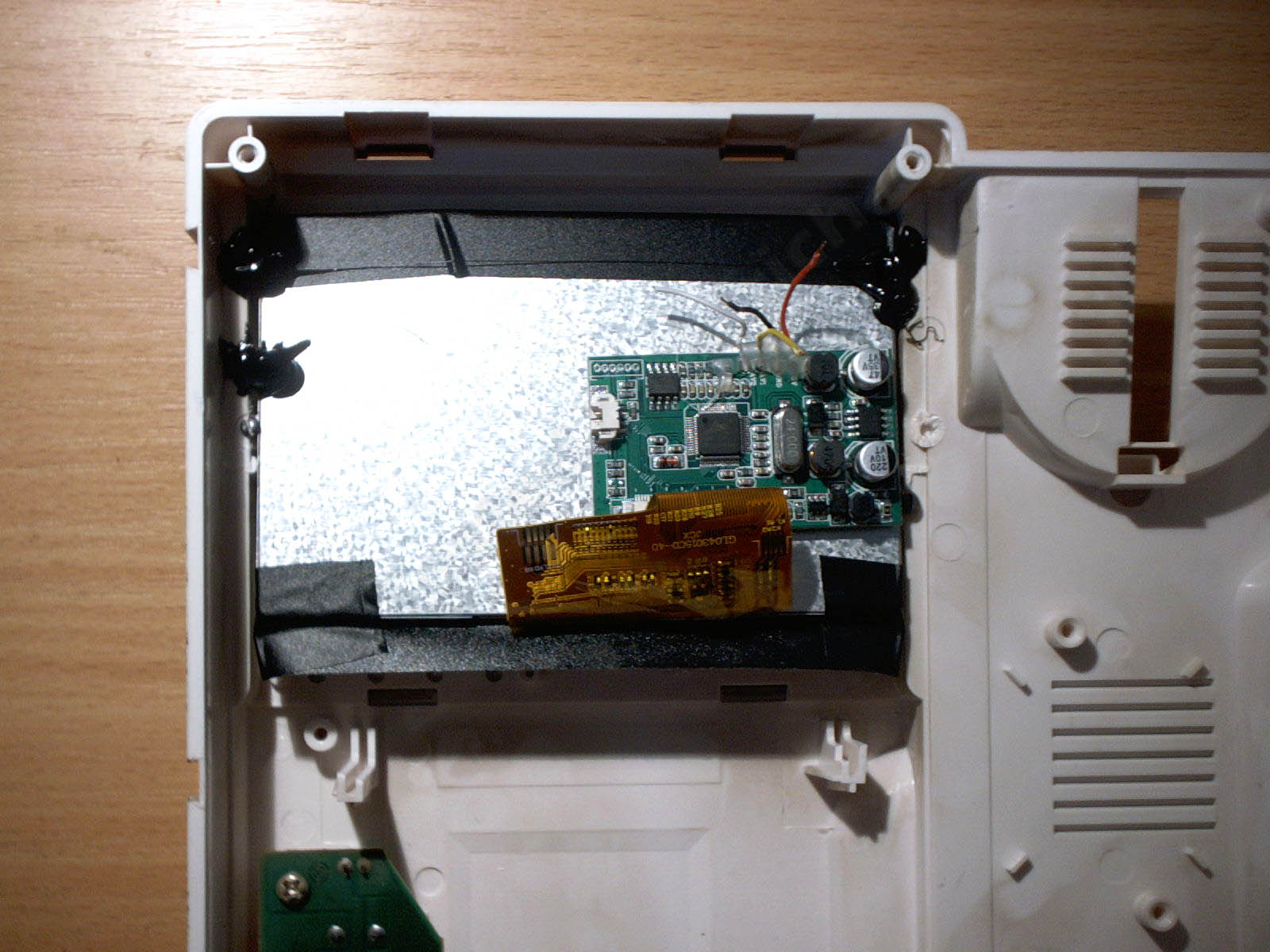

Новый LCD экран я аккуратно вынул из корпуса монитора, он по периметру был приклеен через двусторонний скотч. Вынимал, аккуратно поддевая плоской отверткой, главное не делать резких рывков. если корпус потом не нужен, то можно сначала отодрать переднюю пленку, закрывающую всю переднюю панель, а только потом вынимать экран. Так как мне было жалко портить корпус, то я этого не делал.
После извлечения экрана из корпуса, я его на всякий случай проверил. Все работает, можно приступить к переделке.

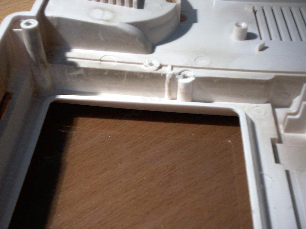

Экран входит в корпус нормально, но слева и справа есть крепежные отверстия, они не дают экрану стать на свое место.
Выше я писал, что у нового экрана не очень хорошая яркость при взгляде снизу, потому я решил его установить под небольшим углом. Потому крепежные стойки я не удалял полностью, а надрезал их немного под углом, слева больше, справа меньше.
Если на экран обычно смотрят прямо или сверху, то проще удалить эти стойки полностью.
Так как новый экран имеет соотношение сторон 16х9, то он уже предыдущего, и что бы не была видна металлическая окантовка, то я заклеил ее черной изолентой (использовал что было под рукой, потому как вариантов довольно много).

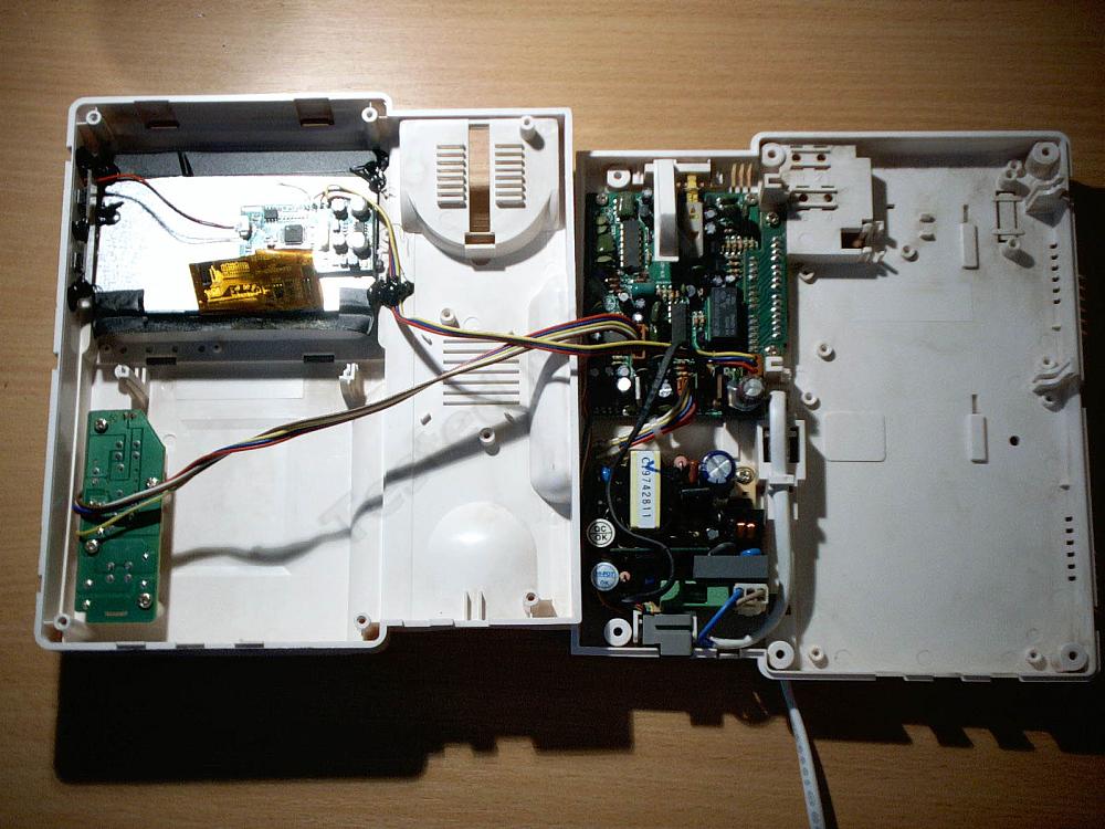

Провода, идущие к плате я сначала отрезал, и думал допаивать к ним родные от домофона, но потом получилось аккуратно снять термоклей и припаять провода как положено, к контактным площадкам платы, на фото провода пока просто обрезаны. Если не уверены, то лучше не рисковать и припаиваться к таким небольшим кусочкам.
Вставил экранчик в домофон, сначала закрепил по бокам небольшими шурупчиками (можно использовать шурупы, которыми скреплялся корпус LCD монитора), они держат не очень крепко, потому дополнительно зафиксировал термоклеем. Да, можно сказать что конструкция получилась не особо разборная, но если этот экран все таки выйдет из строя, то ремонтировать в нем особо и нечего, потому проще вынуть его при помощи ножа или бокорезов, но надеюсь это не понадобится.
Фото процесса установки клавиатуры управления я забыл сделать, но принцип ее установки очень прост, три отверстия 4 мм с расстояние 12.6мм друг от друга, сами кнопки немного укоротил по длине, плату посадил так же на термоклей. Я разместил плату на правой части домофона, но это непринципиально, правильнее было бы разместить ее снизу, но просто в моем случае это было неудобно для использования.
От платы идет два провода, если даже их перепутаете, то ничего страшного, кнопка + ближайшая к месту припайки проводов к плате.
Откладываем в сторонку часть домофона с экраном и начинаем разбираться со второй стороной.

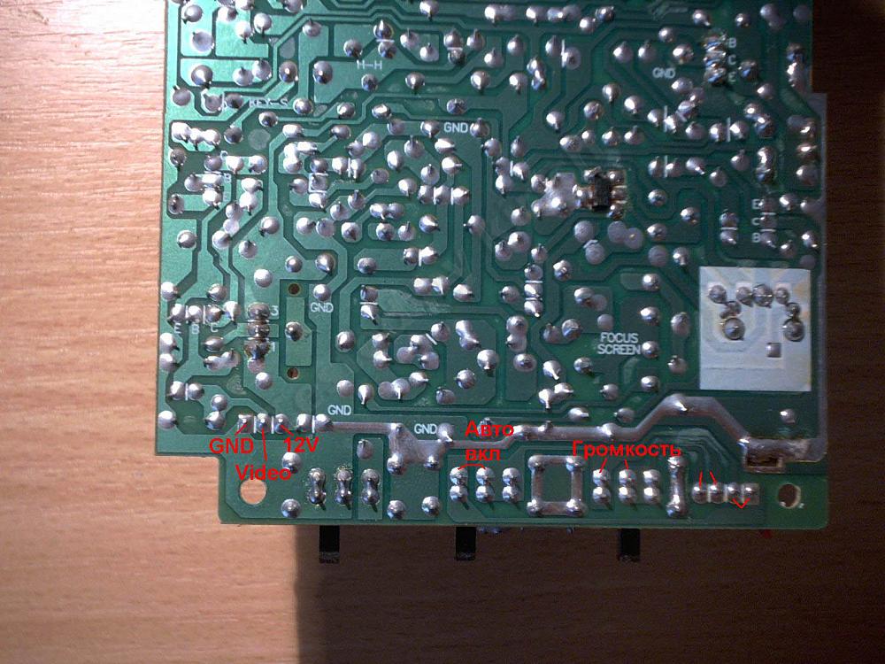

На фото отмечены 2 разъема, которыми плата со старым экраном соединяется с платой управления. Разъем 1 — разъем управления (громоксть и дежурный режим), разъем 2 — питание и видео.
Отсоединяем их и обрезаем (желательно не совсем под корень, что бы потом можно было посмотреть цвета проводов. Я думаю что цвета во всех этих мониторах одинаковы, но лучше перестраховаться.
Плата крепится по трем сторонам, кроме левой верхней стороны.
Подключение проводов к плате старого модуля монитора.

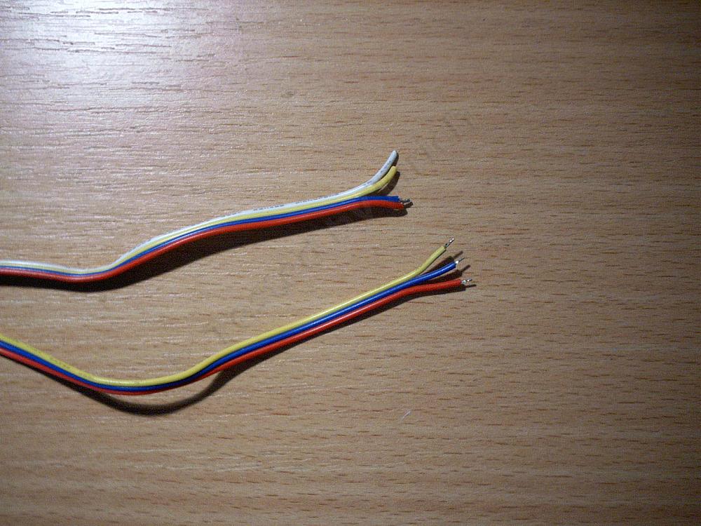

Я не захотел оставлять переключатели, так как переключатель яркости уже не нужен, дежурный режим всегда включен, а громкость всегда стоит на минимуме.
На кабеле управления я соединил провода включающие дежурный режим. Провода регулировки громкости я не соединял, и один провод сделал чуть короче второго, что бы не замыкали.
Красный и синий отвечают за включение дежурного режима, желтый и белый за включение повышенной громкости звонка.
После этого изолировал эти места при помощи термоусадочной трубки, второй кабель просто зачистил и залудил.
После этого кабель управления свернул покомпактнее и стянул стяжкой. Сигналный кабель припаял к плате нового экрана.
При этом Красный провод — Общий, Синий — Видео, Желтый — Питание. Вот такая оригинальная цветовая маркировка, не перепутайте!!!

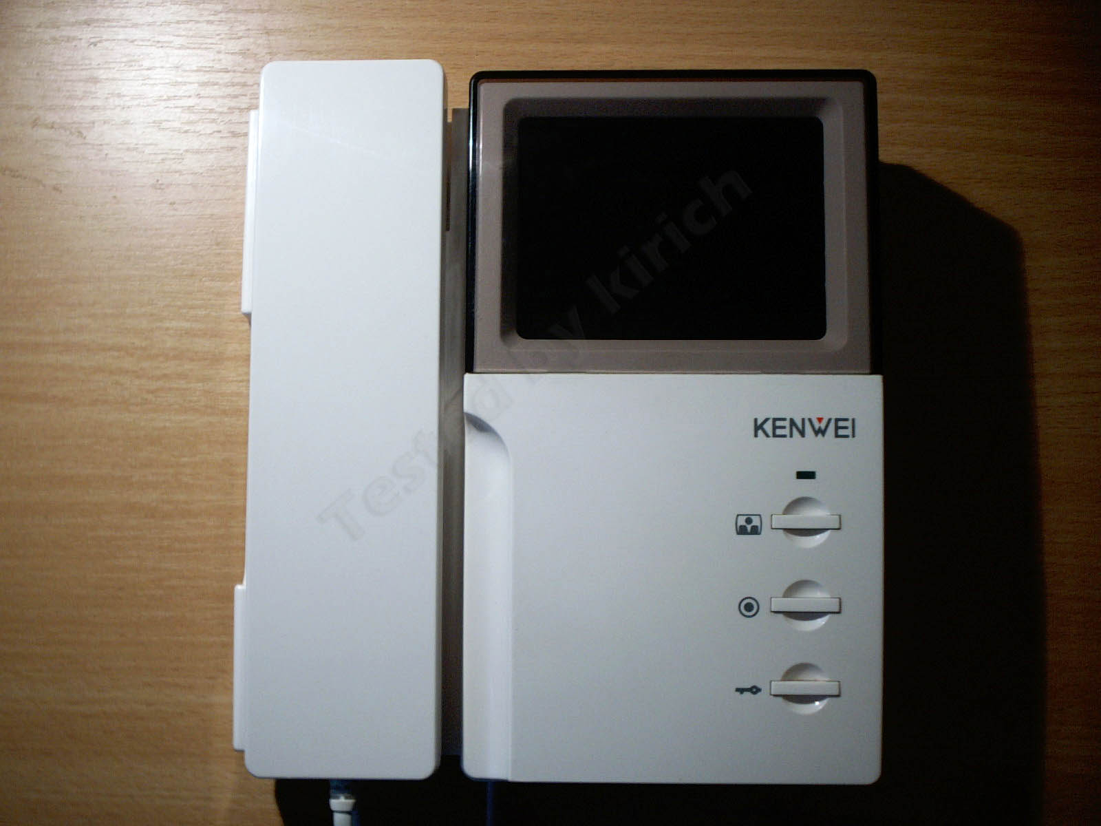

А вот так выглядит монитор после переделки, мне кажется получилось даже аккуратнее, чем было.

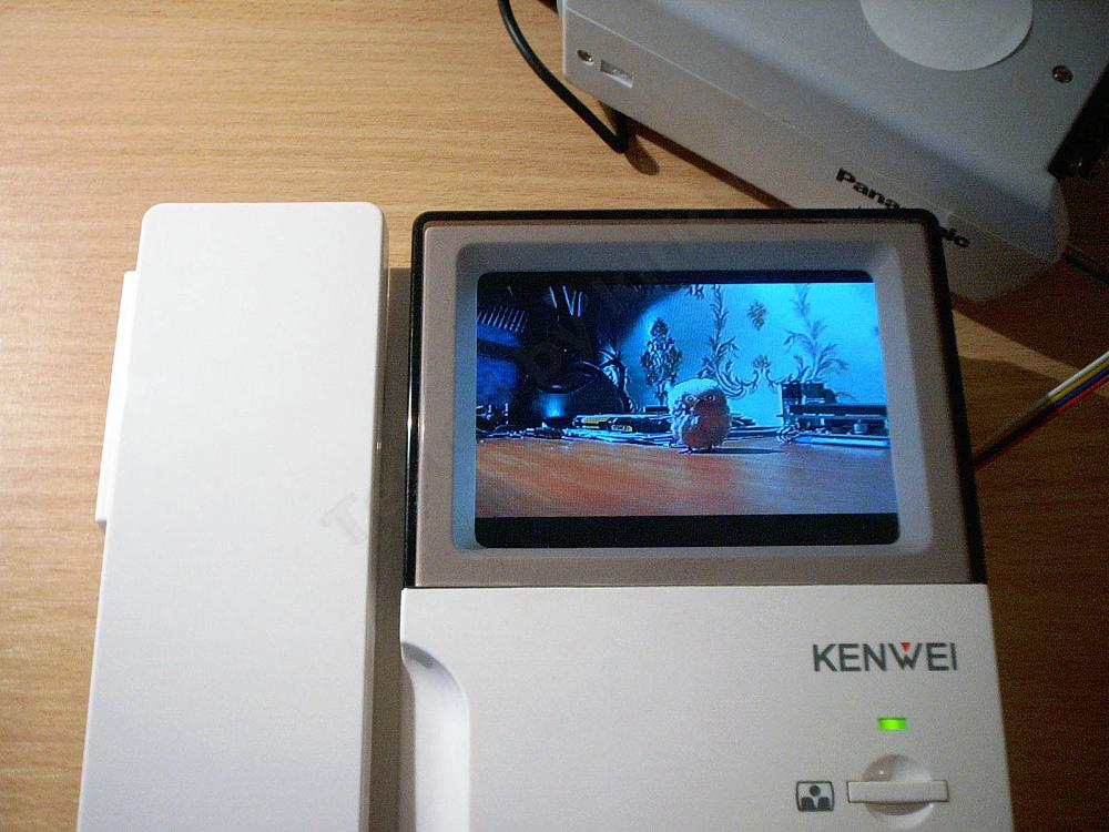

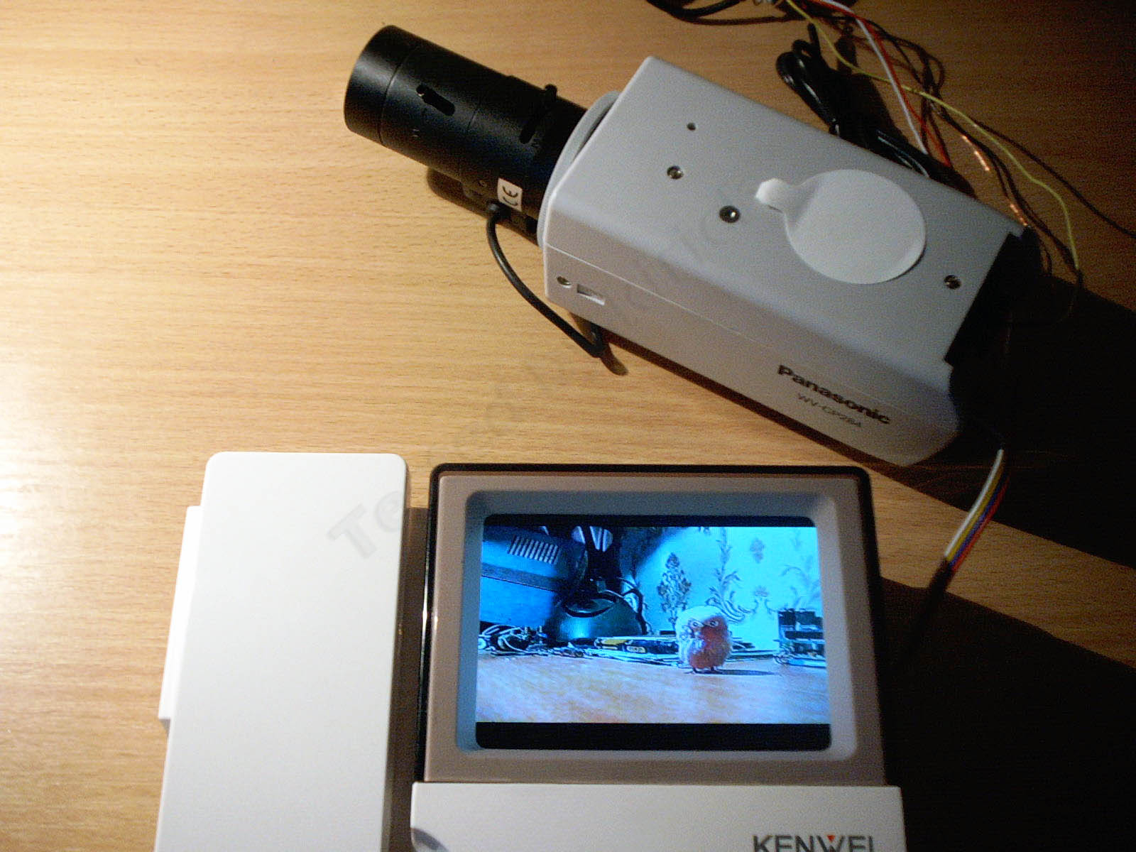

Пробуем, что же у нас получилось. Подключена та же камера, с которой я пробовал в самом начале, даже направлена примерно туда же.
А сейчас отличие, теперь домофон стал цветным, правда без замены переговорной панели, или хотя бы камеры в ней, на цветную, этого не увидишь.
Потому пробую на первой попавшейся под руку цветной камере.
Для теста использовалась камера Panasonic.
Если коротко, то на мой взгляд переделка удалась, есть замечание только в не очень большой яркости нового экрана, я ожидал большего. Но надеюсь что такой вариант будет работать надежнее старого кинескопа.

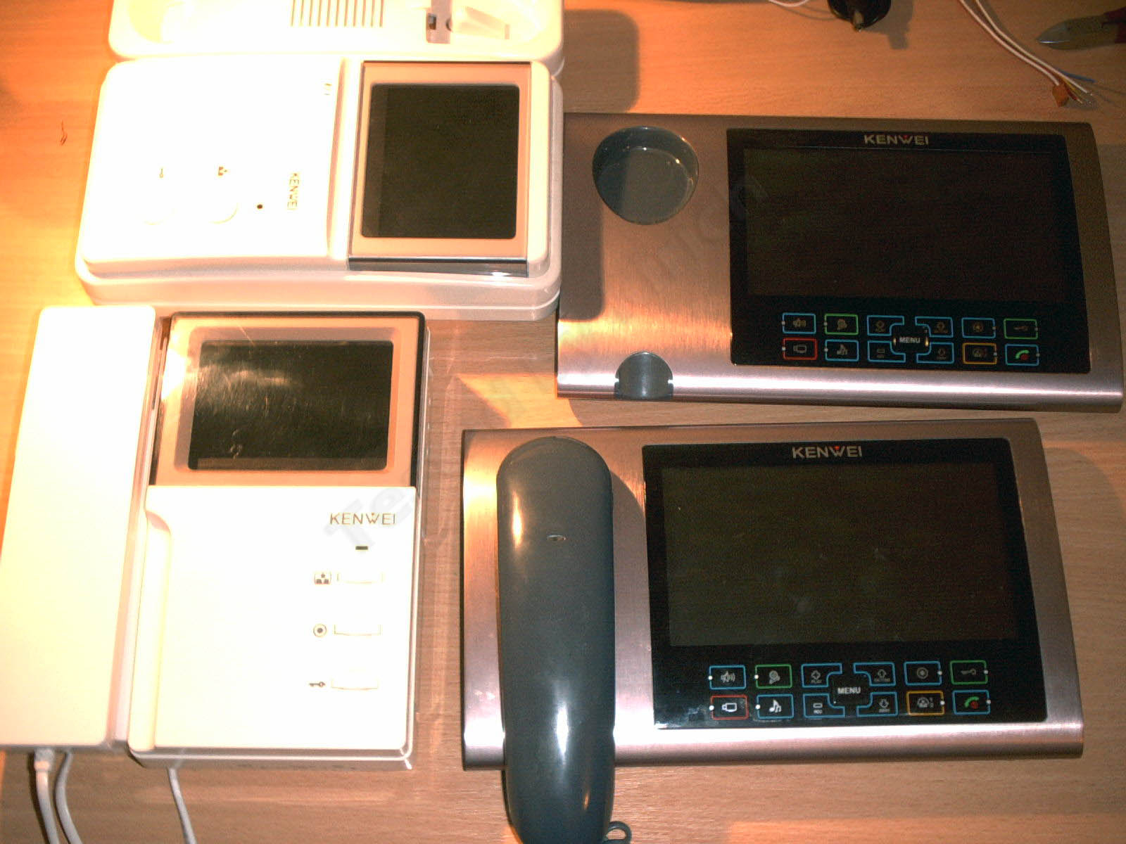

А это небольшая часть коллекции, слева внизу переделанный монитор, остальное — последствия гроз, внутри местами испарившиеся дорожки, горелые процессоры и т.п. (правда у одного монитора даже удалось запустить экран).

Очень хотел найти похожий экран, но как то не попался, может кто видел, киньте ссылкой.
Кстати фирменный экран имеет рамку, для закрепления в корпусе (на те две стойки, которые я укорачивал). Масса экрана раза в 2 больше чем масса обозреваемого мониторчика с корпусом, металл рамки примерно в миллиметр толщиной, не жадничали.
Плата так же внушает, правда часть платы занимает инвертор CCFL лампы подсветки.
В конкретно этом мониторе выгорел видеопроцессор из-за молнии. И если в обычном мониторе можно было заменить несколько недорогих деталей, то здесь все уже сложнее.
Размеры диагонали родного цветного экрана чуть меньше, чем у того, что купил под переделку.
Но из-за того что экран 4:3, то площадь больше.
Купленный экран 16:9
