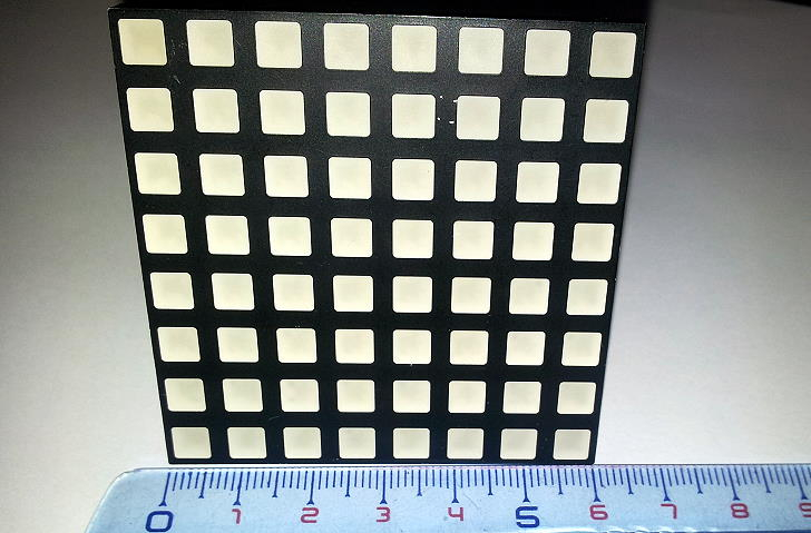

Приобрел RGB-матрицы 8х8 для одной из моих моделей анализаторов спектра. Хотел именно с квадратными сегментами. На днях получил.
Очень порадовала толщина матриц - они реально тонкие. Толщина 4мм, это намного тоньше обычных матриц с круглыми сегментами. Остальные габариты точно соответствуют стандартным для полноцветных матриц: 60x60, цоколевка и расположение выводов точно соответствует наиболее распространенному стандарту. Если нужен даташит, то он здесь.
Индикаторы с общим анодом, т.е. проблем со стандартными драйверами не будет. C драйверами типа TLC5940/TLC5947 проблем тоже нет. Окошки сегментов выполнены хорошо, компаунд сильно матовый - свет распределяется равномерно (до этогго попадались матрицы где точки кристалов были видны настолько отчетливо, что с небольшого расстояния работающий индикатор выглядел ужасно).
Собственно именно тот факт, что сегменты идеально равномерно засвечиваются и послужил причиной тому, я сразу же после получения и проверки этих матриц, заказал еще несколько. Товар качественный, светит очень ярко (динамическая индикация это любит), яркость равномерная, рекомендую.
