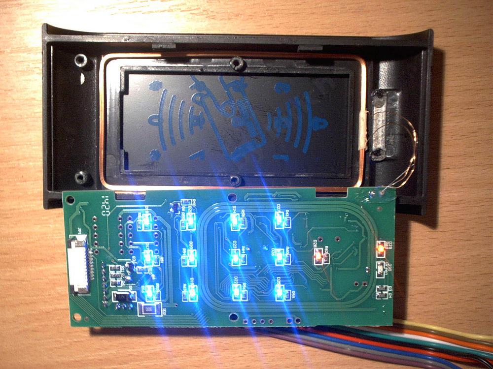

Если отвинтить плату, то становится видно переднюю панель, панель видимо сделана универсальной, впрочем как и сама плата. просматриваются пиктограммы значка звонка, цифровой клавиатуры, и пиктограммы RFID.
На плате видно разъем, исходя из наличия пиктограмм цифровой клавиатуры, думаю, что это разъем для ее подключения.
Так же на плате видно печатную антенну. Я выше писал о пустом месте для еще одной микросхемы, судя по инструкции, есть версия такого считывателя но на 13МГц, так вот антенна и недостающая микросхема это именно для этой версии считывателя.
Так же на плате расположены 15 светодиодов, 12 синего цвета, для подсветки передней панели, 1 красного для подсветки пиктограммы звонка, 2 зеленый+ красный для индикации срабатывания считывателя.
Вообще светодиоды меня немного удивили, меня не покидало ощущение, что данная плата используется одна для очень разных вариантов считывателя, причем производитель даже не заморачивался с экономией, так как на плате присутствуют элементы, которые в данном считывателе и не нужны совсем.
На фото светодиоды кажутся очень яркими, но на самом деле при одетой передней панели смотрится очень аккуратно.
Для меня осталось загадкой, как пиктограммы. которые есть изнутри, отсутствуют снаружи.

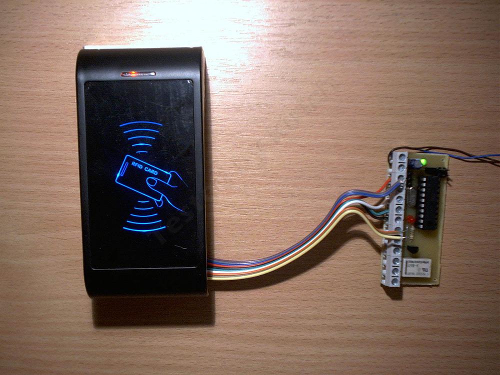

Ну в общем пришлось мне как всегда, брать кусочек стеклотекстолита, хлорное железо, травить плату. Сходил на рынок, купил необходимый микроконтроллер и еще некоторые детальки, собрал все в кучу.
Спаял, на вид получилось довольно неплохо, размеры платы очень компактные, но даже в таком варианте это полноценный контроллер RFID считывателя.
Ну спаять мало, надо же еще и проверить то, что у меня получилось.
Подключил питание, включилась подсветка панели, устройство готово к работе.
К слову, прошивал с фьюз битами по умолчанию.
Подношу карту, еще не записанную в контроллер, светодиод на считывателе засвечивается зеленым, карта успешно считана, но контроллер молчит, так как данную карту он еще не знает.
Замыкаем контакты Add на плате, подносим карту, размыкаем.
Карта записана. Я специально повернул карту номером вверх, что бы было видно, что это одна и та же карта.
Подношу карту, видно, что на считывателе светодиод светит зеленым, только теперь на контроллере так же засветился светодиод, сигнализирующий о включении реле, карта успешно считана и распознана и считывателем и контроллером.
