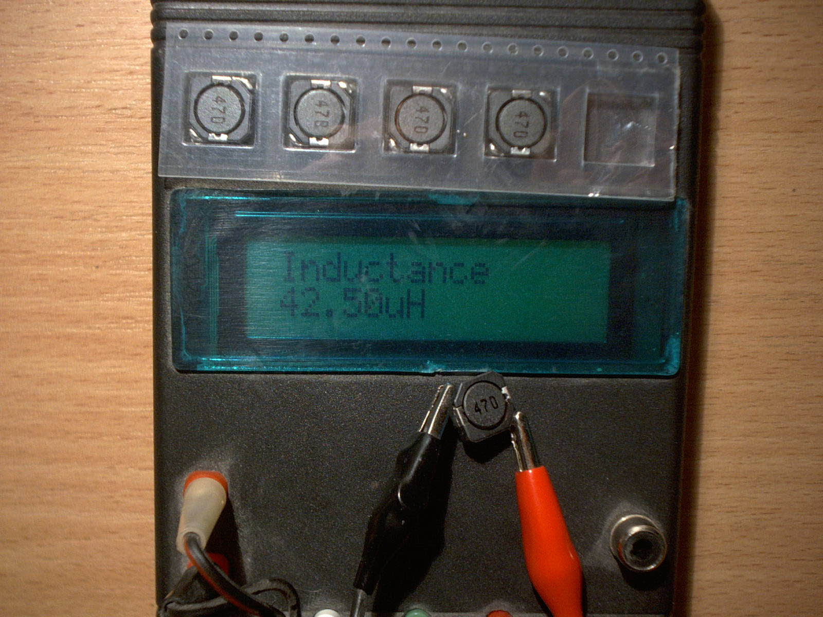

47мкГн, 42,5 в реальности.

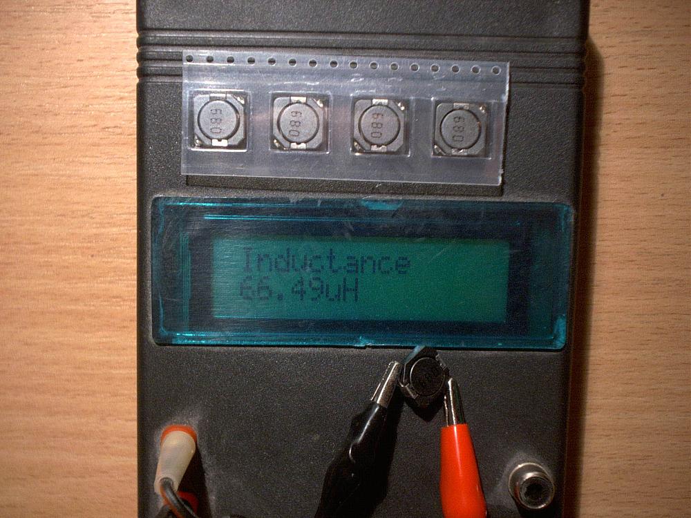

68мкГн, 66,5 в реальности.

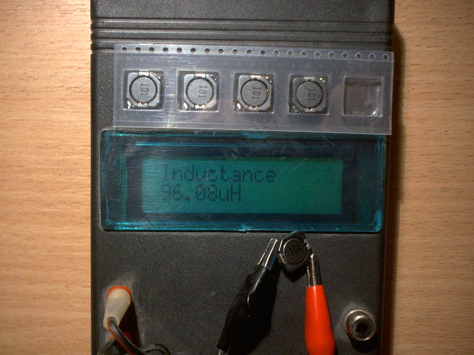

100мкГн, 96,1 в реальности.

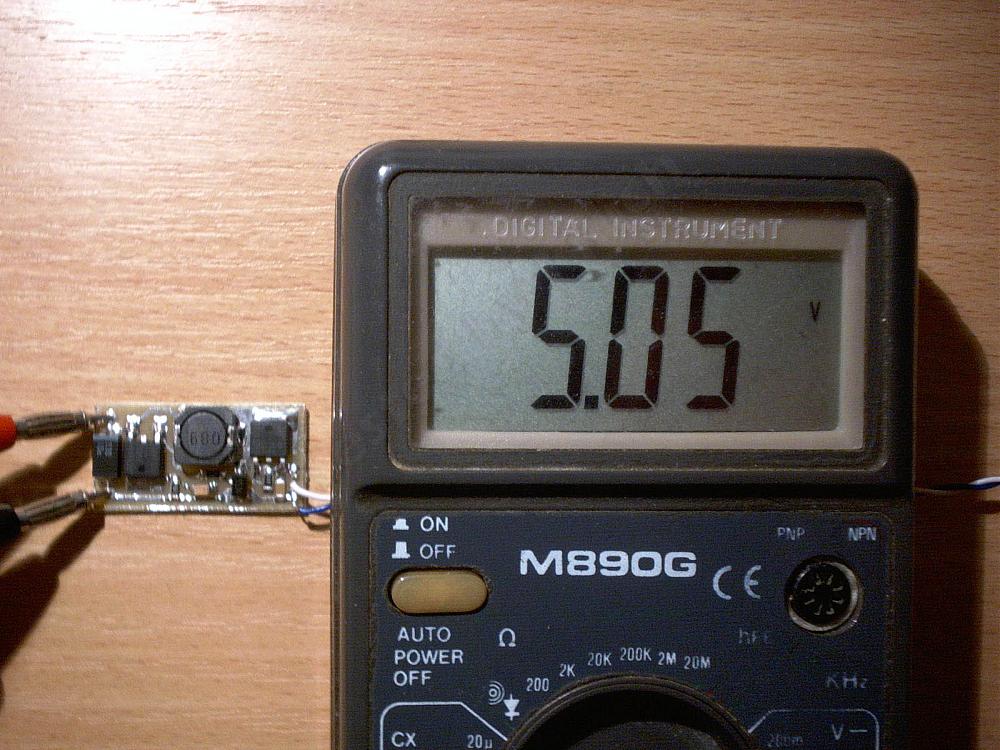

Заработала плата сразу после подачи питания, правда напряжение немного завышено.
Испытание платы я спрячу под спойлер, так как фотографий много.
Собственно испытание
Собственный ток потребления без нагрузки получился около 9мА
Нагрузил плату на резистор 10 Ом, ток соответственно 0.5 Ампера, напряжение на выходе стабильно.

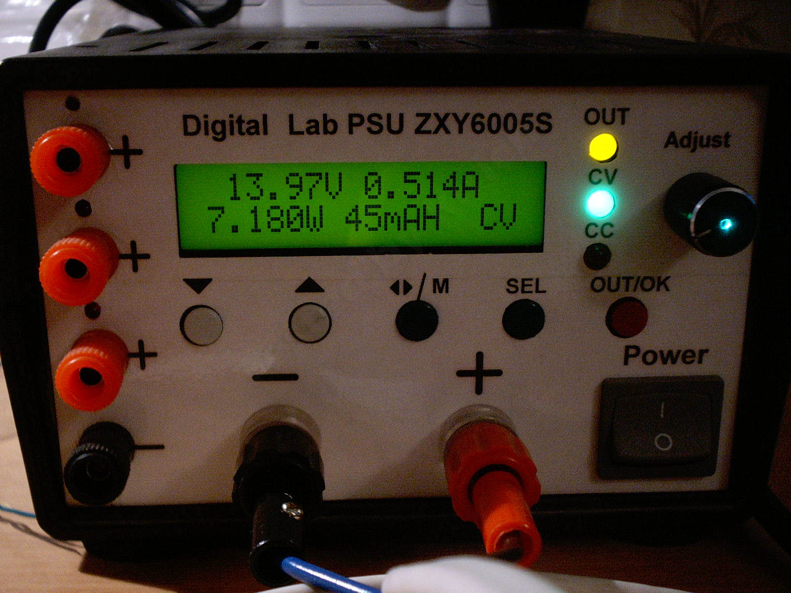

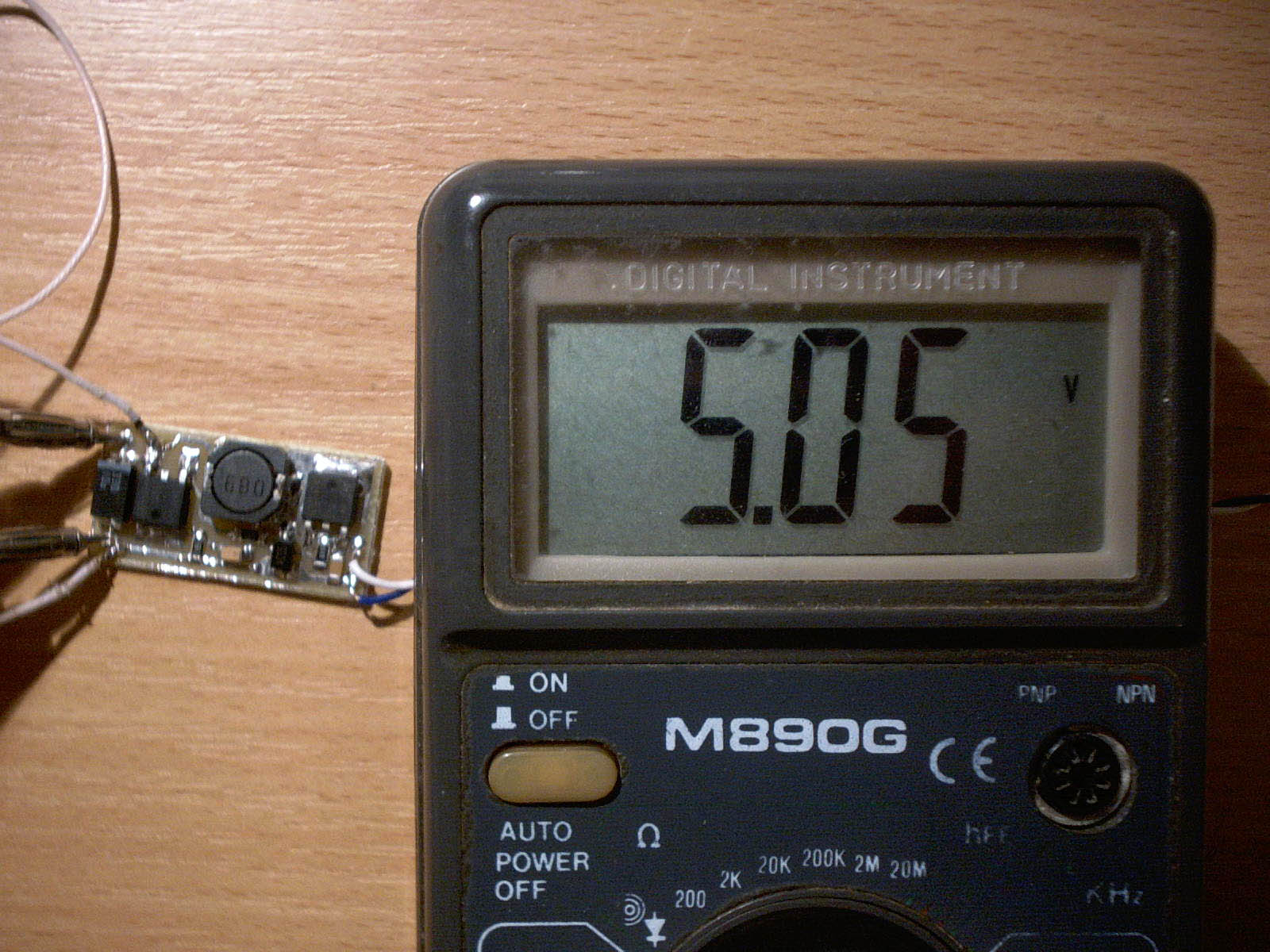

Грузим преобразователь еще на 500мА, итого ток нагрузки около 1 Ампера.
Напряжение стоит как вкопанное.
Ток по входу возрос до 514мА, КПД немного упало, 69%. Негусто, но и преобразователь работает на максимальном токе.

))Но вдруг, если кому то захочется повторить мой вариант данного преобразователя, то прикладываю архив со схемой, трассировкой и даташитом на дроссель.
