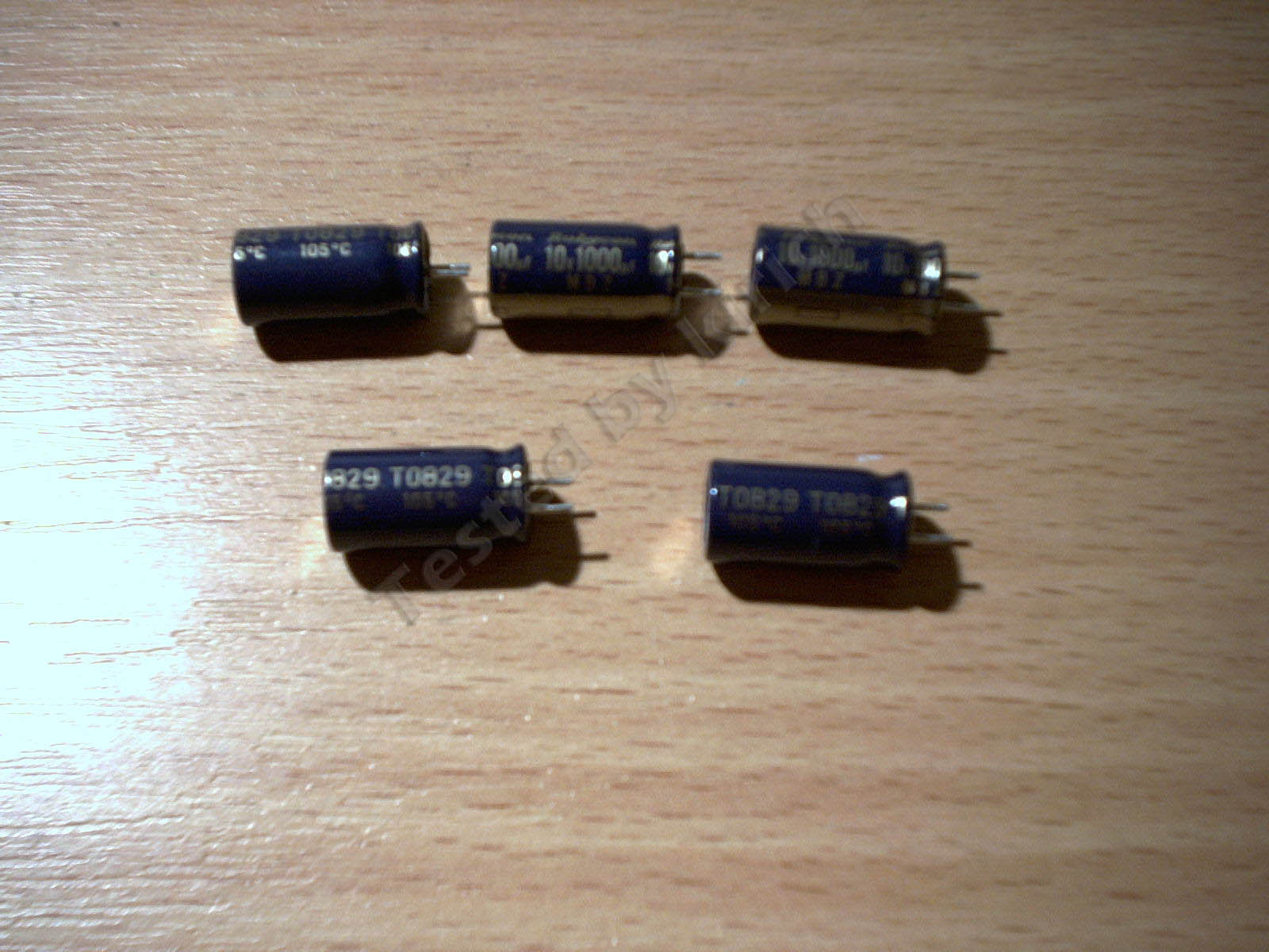

Конденсаторы серии MBZ, позиционируются производителем как Ultra Low ESR
www.rubycon.co.jp/en/catalog/e_pdfs/old/aluminum/e_mbz.pdf

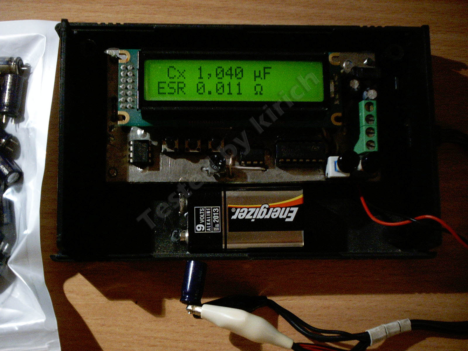

Естественно замеры, куда ж без них. Прибор не поверенный, самодельный, калибровал так как рекомендовал автор pro-radio.ru/measure/3288/. Батарейка разрядилась, пришлось запитывать от внешнего БП, но это даже надежнее
Конденсаторы были получены еще в марте, сразу после получения заменены 24 штуки на материнской плате и отремонтировано около 10шт БП для роутеров и т.п. За 2.5 месяца круглосуточной работы ни один не отказал (понятно что срок небольшой, могу через время выпаять какой нибудь и повторить изменение ESR).
Конденсаторы с обрезанными выводами, видимо предназначались для автоматического монтажа, но до него не добрались, а попали вместо этого ко мне домой. Применять мне их было даже удобнее, чем обычные со стандартными выводами.

Конденсаторы скорее всего действительно фирменные, параметры в норме, упаковка и доставка нормальная, к покупке у этого продавца рекомендую (с оговоркой насчет количества).
