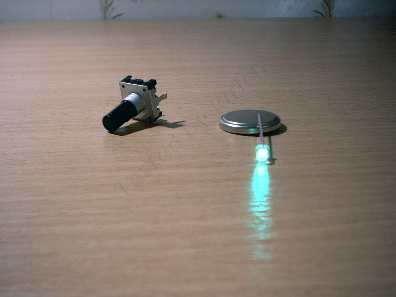

Ось внутри полая, на фото это плохо видно, но внутри отверстие до фаски под установку ручки.
Собственно именно это отверстие и натолкнуло меня на интересную идею встроить в ручку регулировки индикацию включения устройства.
Доработка просто для души и хорошего настроения.
Отверстие в валу просто отлично подходило для 3мм светодиода, кроме того сам валкодер устанавливается немного выше над платой благодаря выступам по углам корпуса так, что светодиод подходит не только по диаметру, а и по высоте.
Светодиод был куплен повышенной яркости и с узким углом пучка света. На самом деле он зеленый, фото искажает цвет, хотя как говорится — на вкус и цвет все фломастеры разные, каждый подберет под себя. Там, где я его покупал, он обзывался HL-308H203BC, даташит — kosmodrom.com.ua/data/light/pdf/133.pdf
Странно что когда выбирал, то просто смотрел как светят, а когда залез посмотреть какие еще есть 3мм светодиоды, то увидел там же в продаже светодиоды с яркостью 8.2 cd, к слову этот заявлен как 3.5 cd.
Дальше все предельно просто, берем пару сверл, я использовал 2.1 и 2.5мм, сначала проходим маленьким, потом большим, после этого раззенковываем немного отверстие при помощи зенковки. С торца вала есть углубление, видимо от термопласт автомата, сверло постоянно норовит свалиться в него, на фото видно, что ему это немного удалось. Как вариант можно насверлить сначала еще более тонким сверлом, ну да не мне учить радиолюбителей сверлить.
Светодиод через получившееся отверстие видно довольно неплохо.
Дальше сделал отверстие диаметром 1.5мм в ручке.
Вот и все, сначала думал вставить в ручку либо кусочек матовой пленки, либо залить чем то белым, но светопрозрачным, но как показала практика видно свет довольно неплохо. В устройстве светодиод подключен через резистор 180 Ом к 5 Вольт питанию, на светодиоде падает около 2.5 Вольта, соотв ток около 13мА. На фото ток меньше.
