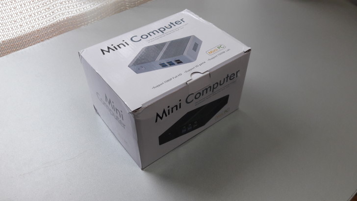

    Получил вот такую коробочку:

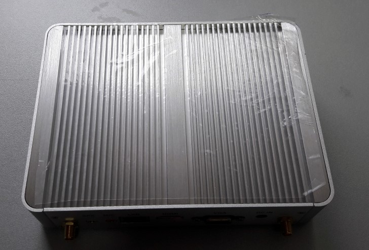

    Охлаждение процессора через платину сразу на корпус - это абсолютно бесшумный блок! Тепло отводит отлично.

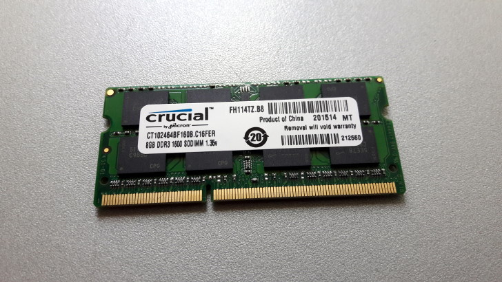

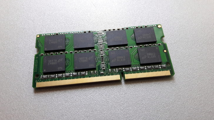

    ОЗУ
    ПК был заказан без памяти, в итоге пошел я по магазинам. Конечно я не планировал такого разорения на ОЗУ, но, в ПК можно установить только 1 плашку памяти, соответственно стоял выбор между 4 Гб и 8 Гб, т.к. на десктопе у меня было 6 Гб, меньше брать не хотелось, а за 8 Гб цена кусалась.
    Но задушив свою жабу я все таки купил 8 Гб памяти DDR3L, так, как у продавца была указана поддержка только низковольтной памяти, решено было не рисковать, покупая ноутбучную память. Эта плашка обошлась примерно в 55$. Если хотите брать на алиэкпрессе, то могу посоветовать проверенного продавца точно с такой же памятью (просто на в оффлайне вышло дешевле): http://ru.aliexpress.com/item/Crucia...409331865.html
