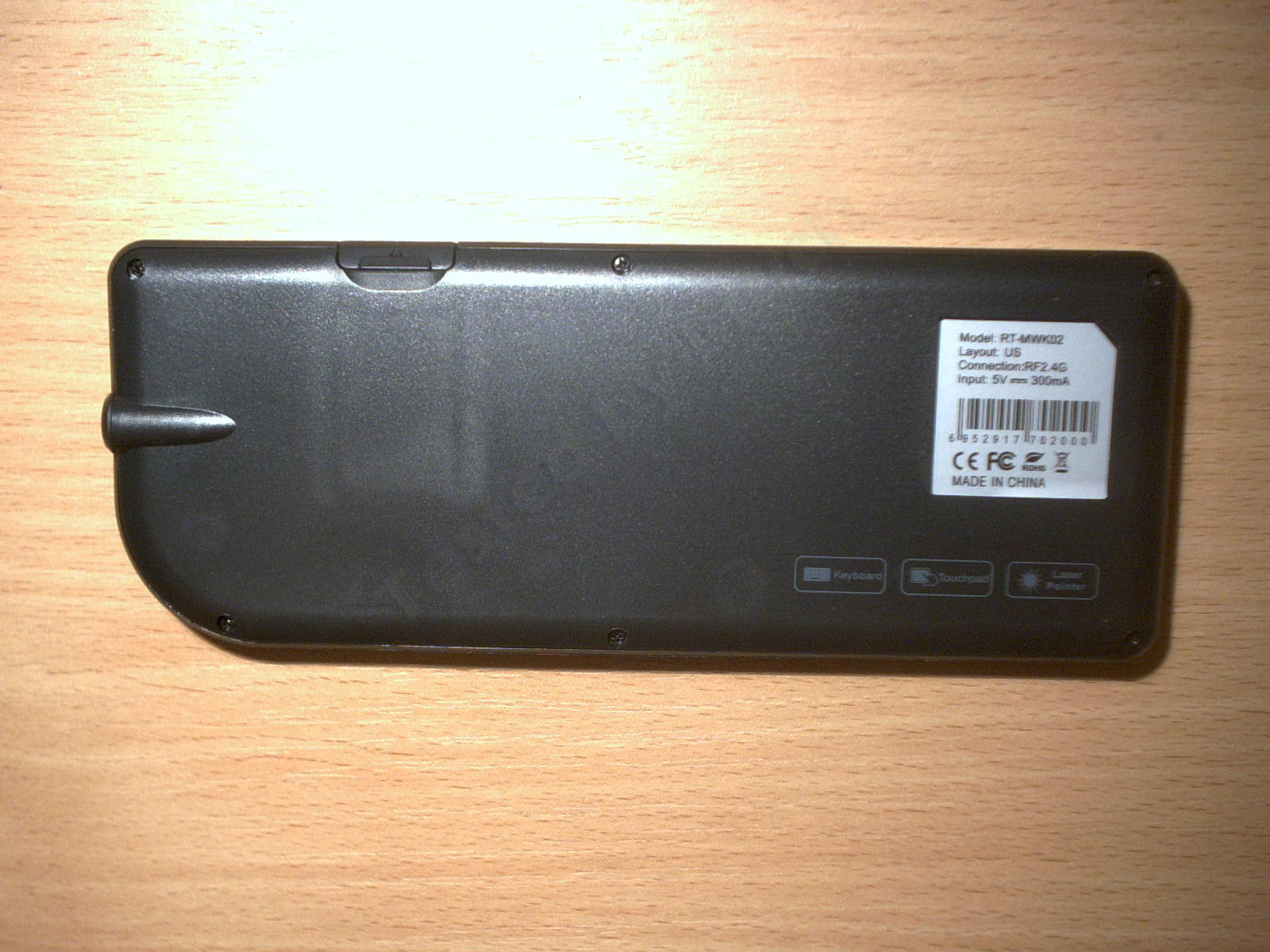

Сзади присутствует наклейка, где указано, что клавиатура радио, частота 2.4 ГГц, заряд от USB, ток потребления при этом 300мА (этот пункт я не проверял).
Так же снизу написано, что это клавиатура + тачпад + лазерная указка. последний пункт был для меня немного неожиданным, так как я во время выбора даже не обратил на это внимания.

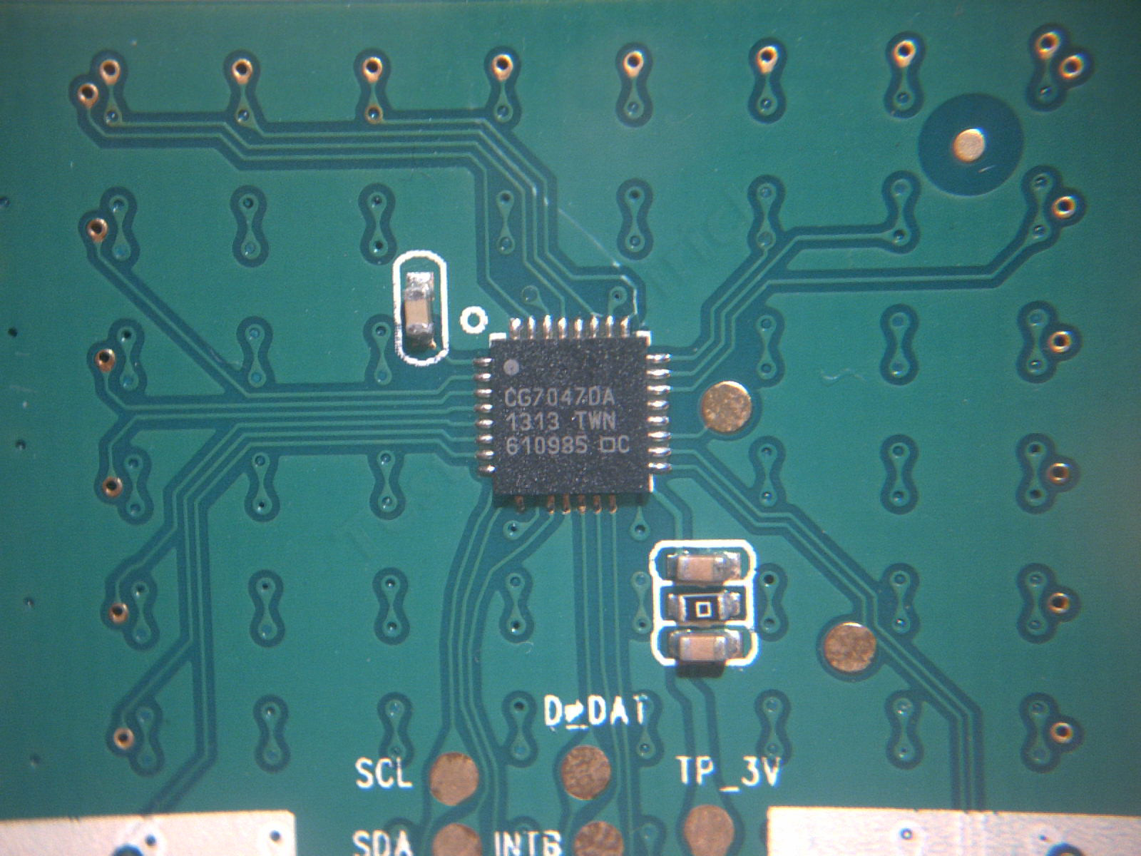

Тачпадом рулит процессор CG7047DA, инфы я по нему особо не нашел, узнал только что он производства фирмы Cypress Semiconductor.
Так же на плате есть сигналы SDA, SCL, может кому пригодится.

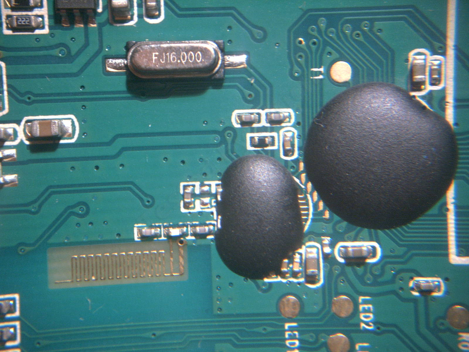

С чипами радио интерфейса и собственно клавиатуры особо не заморачивались, прилепили на плату и залили компаундом.
Антенна малюсенькая, но без проблем дает 7м с преградами в виде пары бетонных стен, в описании заявляется 10, думаю, что в прямой видимости будет без проблем.
