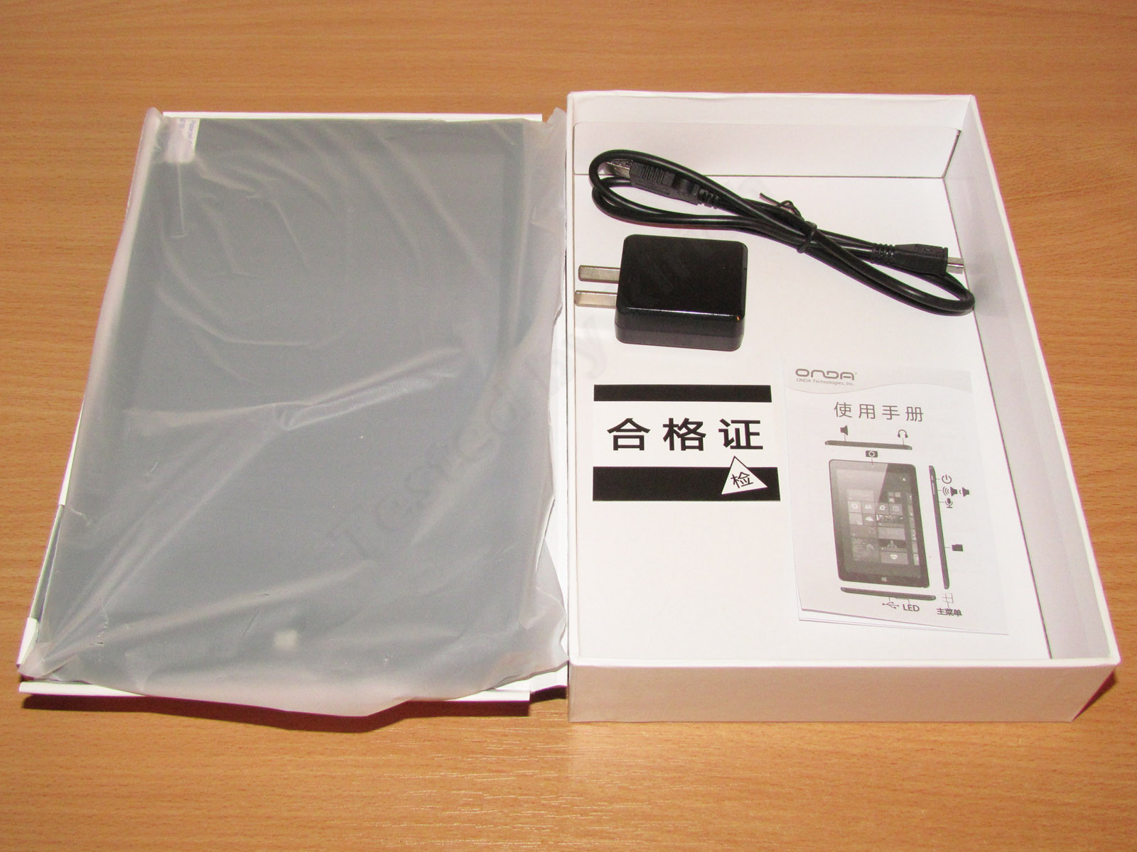

Комплектация ну очень скромненькая
Очень хотелось бы видеть в комплекте хотя бы матовую защитную пленку на экран, ну или тряпочку для протирки. как говорится, для производителя мелочь, а пользователю приятно.
Вот и весь пришедший ко мне комплект.
Планшет.
Блок питания
Кабель MicroUSB-USB
Инструкция
Непонятная мне бумажечка, на которой присутствует иероглиф в виде домика.

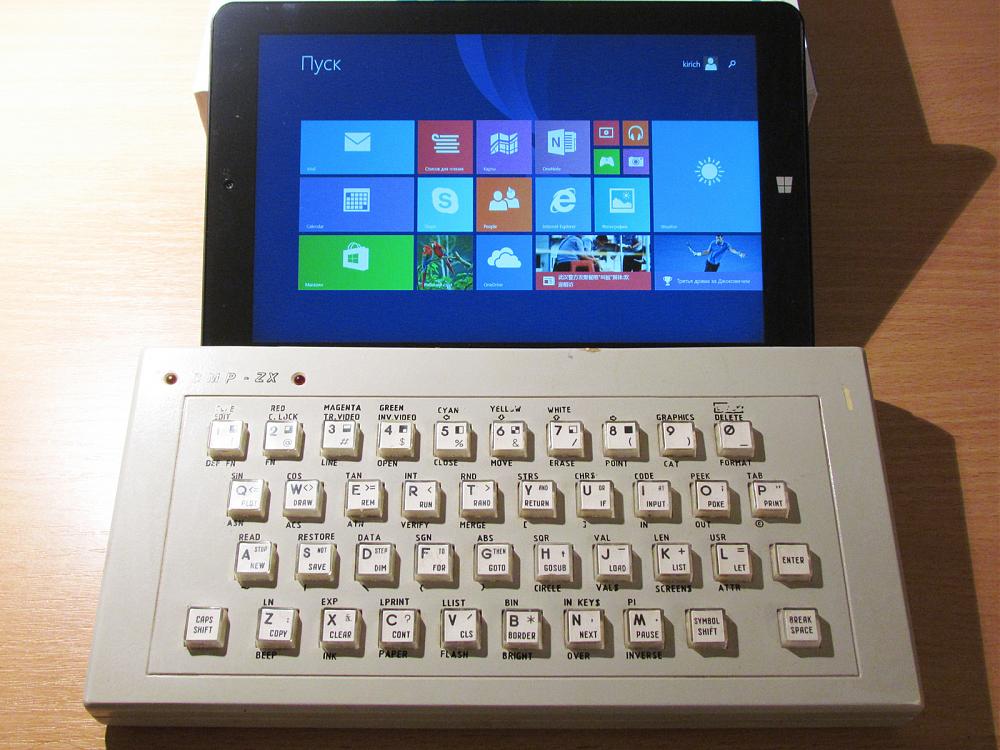

А вот и сам планшет.
Сверху присутствует транспортировочная пленка. Цвет передней панели планшета — черный. Пришлось помучаться, фотографируя, так что извините, если фото будут иногда не очень.
Планшет задуман под вертикальную ориентацию экрана, об этом говорит расположение кнопки Windows, хотя лично мне более привычна горизонтальная ориентация.

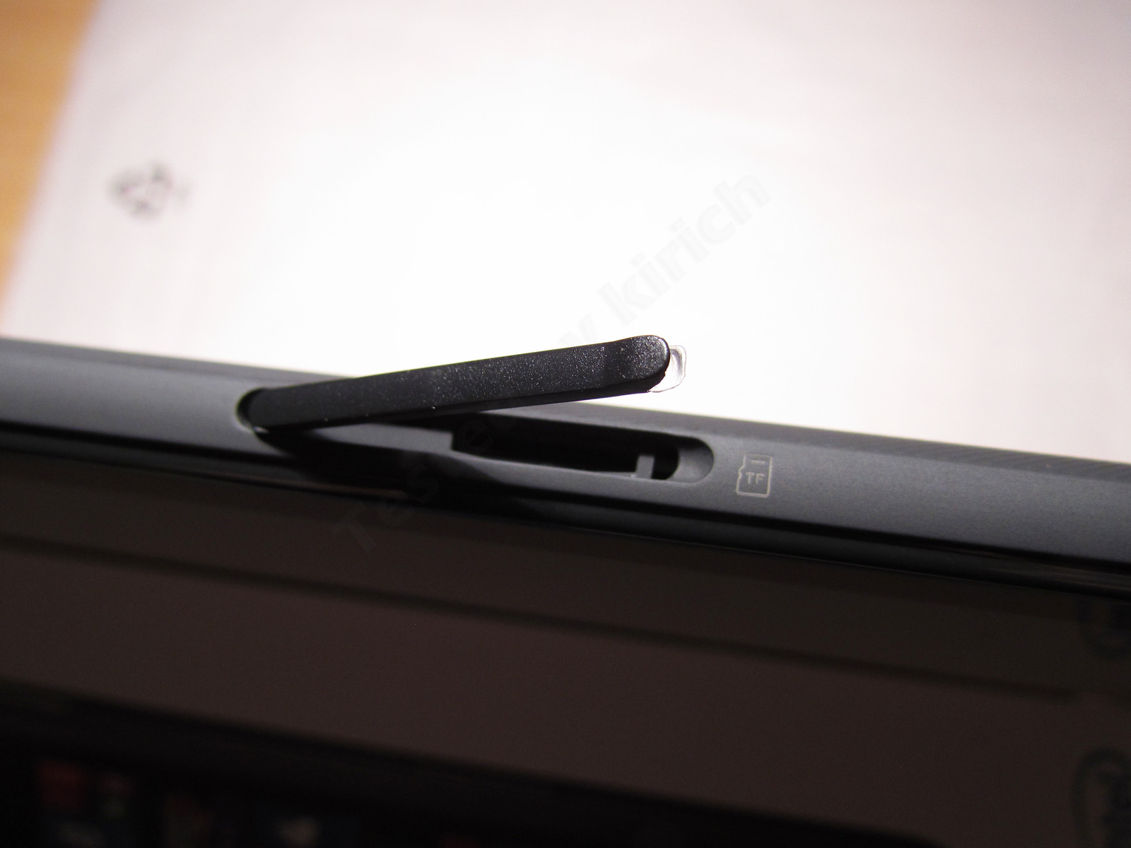

Разъем для установки карты памяти.
Кнопки сделаны довольно аккуратно.
Сначала я ругал разработчиков, что сделал + слева, а — справа, на самом деле все нормально, просто так как планшет задуман под вертикальную ориентацию, то + это вверх, а — вниз.
Разъем карты памяти закрыт заглушкой.
Заглушка имеет силиконовую защелку, открывается не то что бы тяжело, но и не скажу, что легко.
Этот пункт продуман довольно неплохо.
Карта устанавливается довольно глубоко. Если ногти короткие, то не факт, что установите.
В общем лучше «потыкать палочкой»

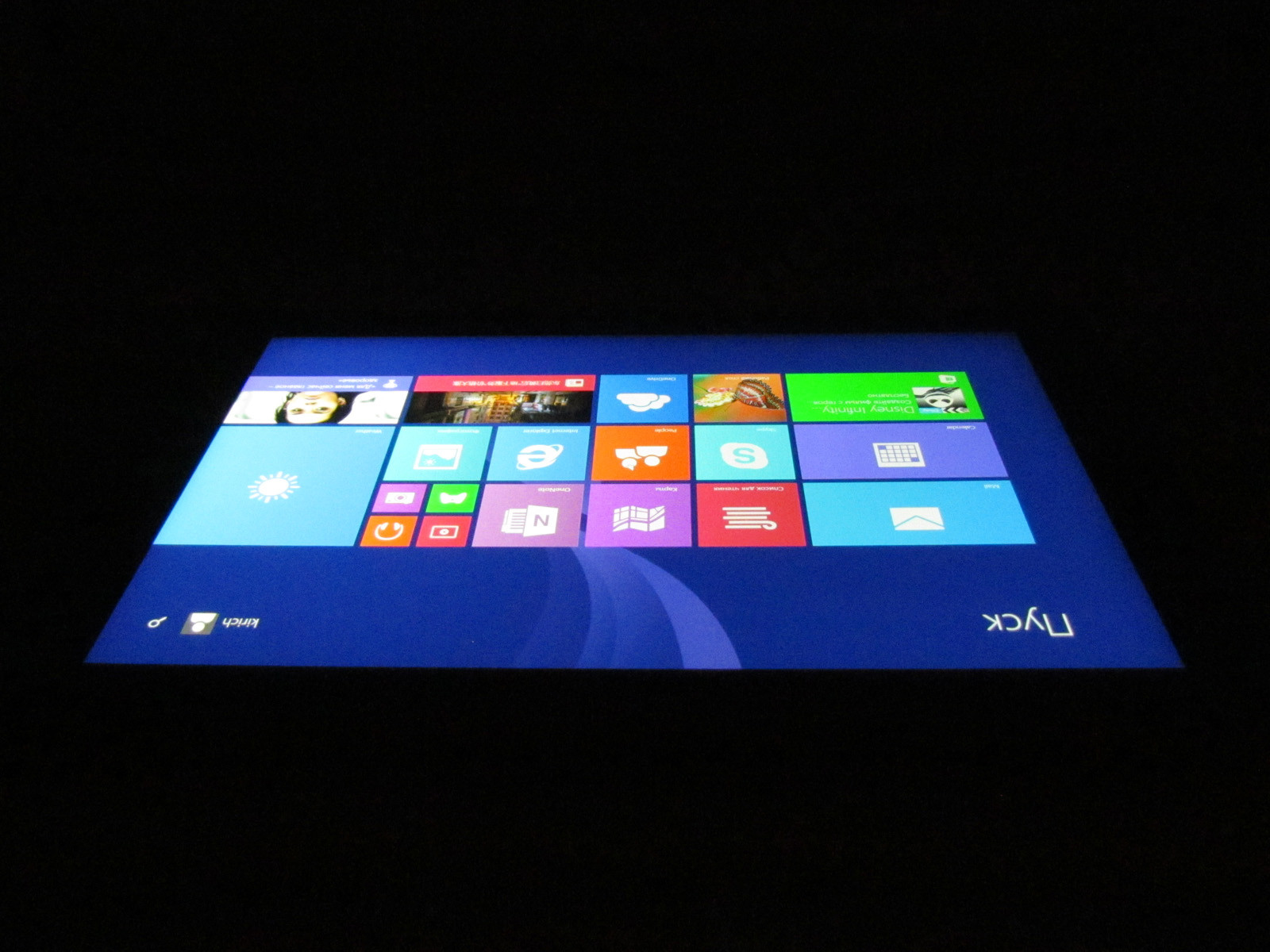

Углы обзора
С углами обзора у планшета все отлично.
Ради эксперимента сравнил с Асусом, отличий не увидел.

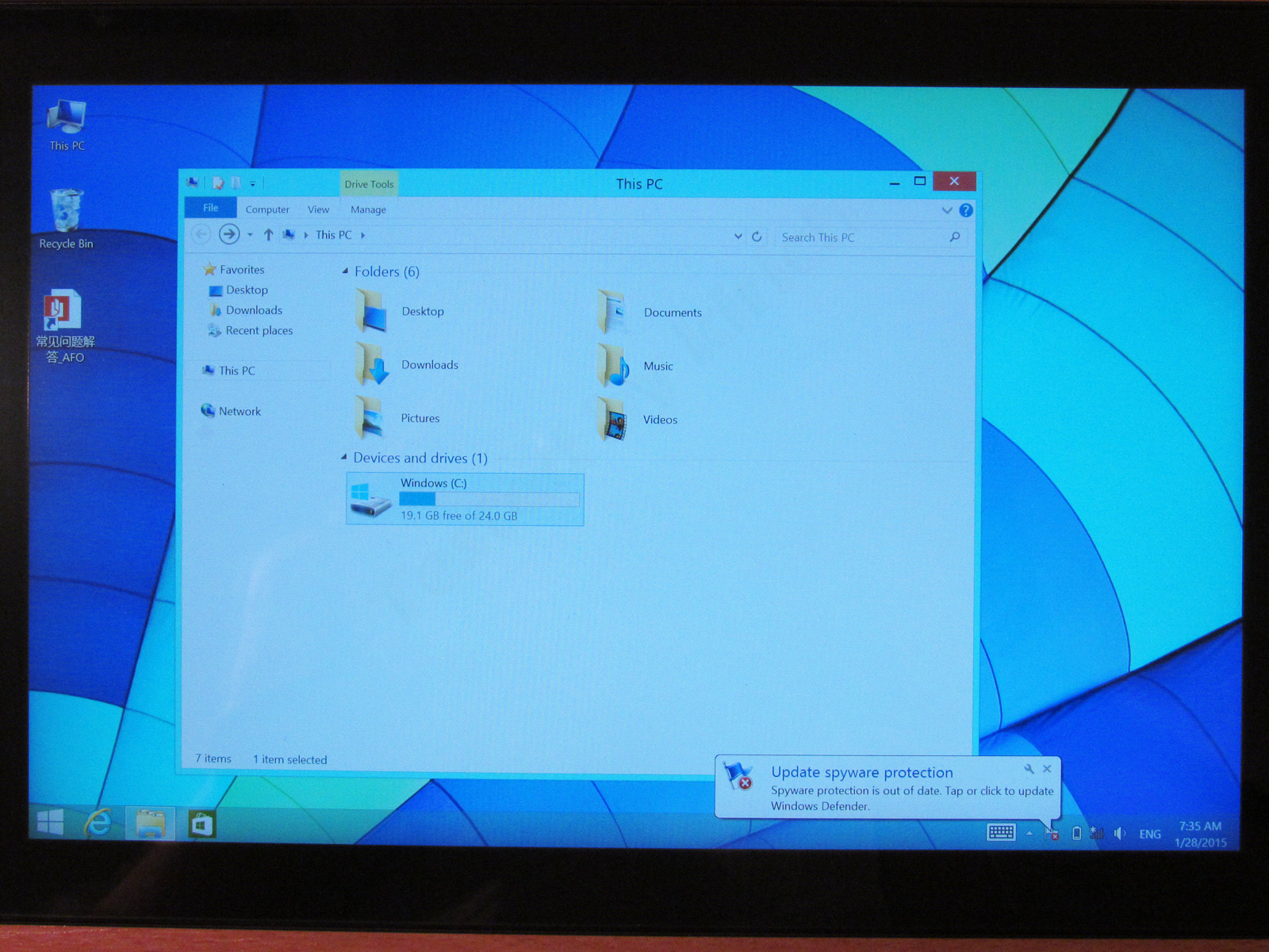

Исходно доступно 19.1 ГБ памяти.
Кстати, встречал на форумах упоминание о «кристаллическом эффекте» изображения, искал, читал, даже смотрел видео в инете, но так и не нашел его здесь.

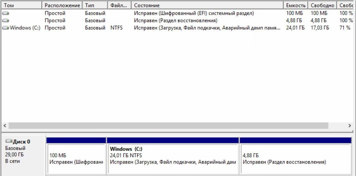

Диспетчер дисков, кроме основного системного присутствует стандартный раздел 100МБ, а так же раздел восстановления из которого можно откатить ОС в прежнее состояние.
Думаю удалить его, предварительно сделав образ диска. Места много не бывает.

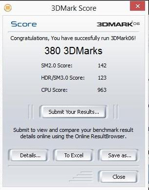

Дальше я перешел к сравнительному тестированию. Я буду чередовать различные тесты последовательно на обоих устройствах.
Из-за большого количества скриншотов я лучше спрячу эту часть под спойлер

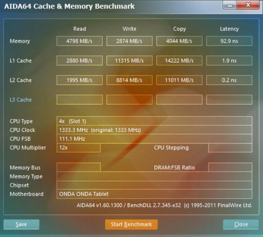

Начал я с привычного мне и довольно простого теста быстродействия связки процессор-память.
Это тест быстродействия из программы WinRAR.
Онда показала скорость архивации 1685 КБ/сек. Из-за того, что для своего удобства я делал все скриншоты при помощи Тимвьювера, то максимальные и текущие показания могут сильно отличаться, так как Тимвьювер сам тоже загружает процессор.
Асус здесь сильно спасовал, всего 751, разница более, чем в 2 раза.
Ради интереса запустил тест на своем домашнем компе, процессор Интел Е7500.
