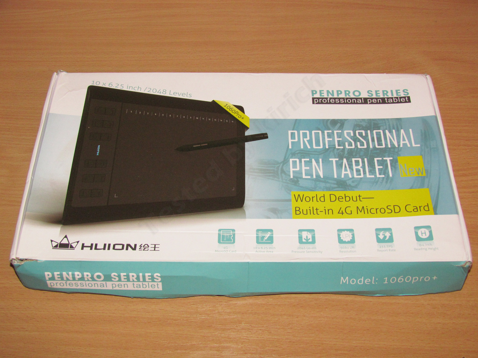

Когда распечатал пакет, то подумал — ну все, капец. Коробка помята и очень прилично.
Пожалуй это единственное, но существенное замечание продавцу.
Что мешало проложить хотя бы пару дополнительных листов картона, тем более, что товар не из дешевых.
На боковой стенке перечислена комплектация.

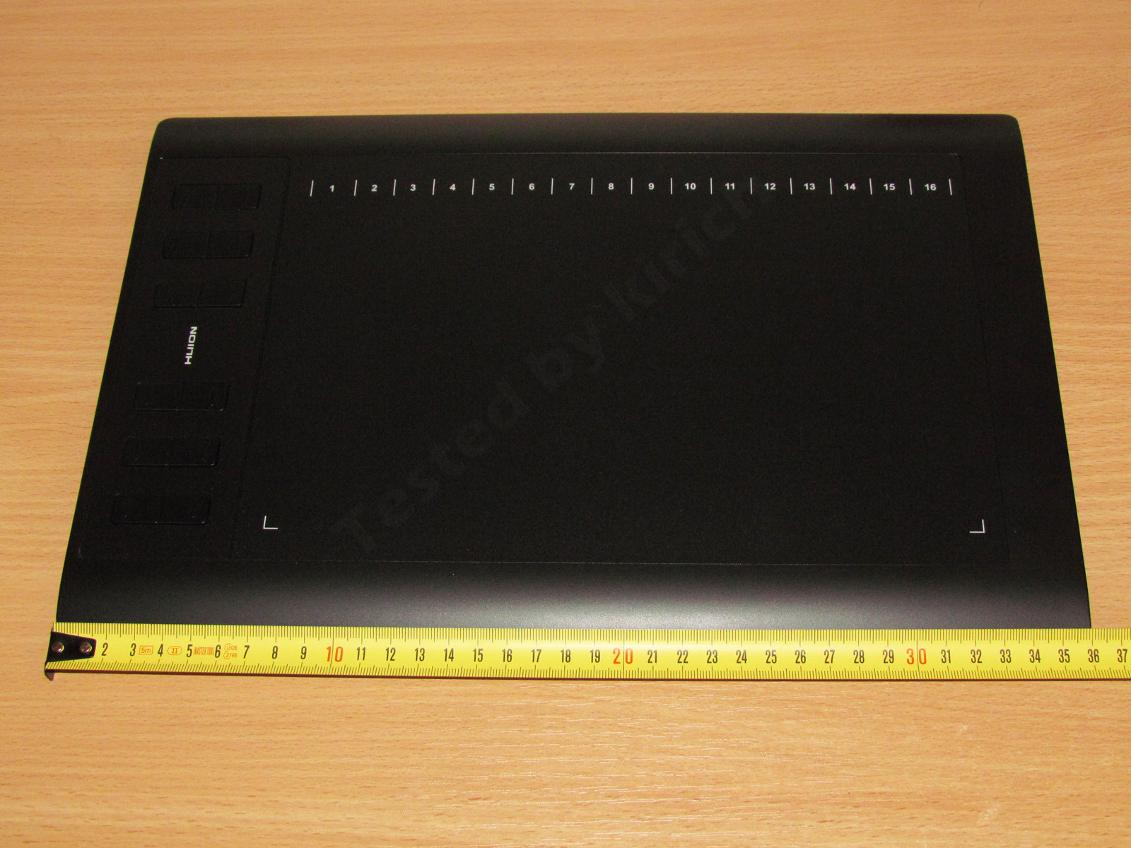

Размеры планшета
Длина 360мм
Ширина 240мм
Для большего понимания размеров я сделал фото в сравнении с планшетом (не графическим
), у которого размер экрана 9 дюймов.
Но даже при таких размерах нет ощущения громоздкости, планшет тонкий и не тяжелый.

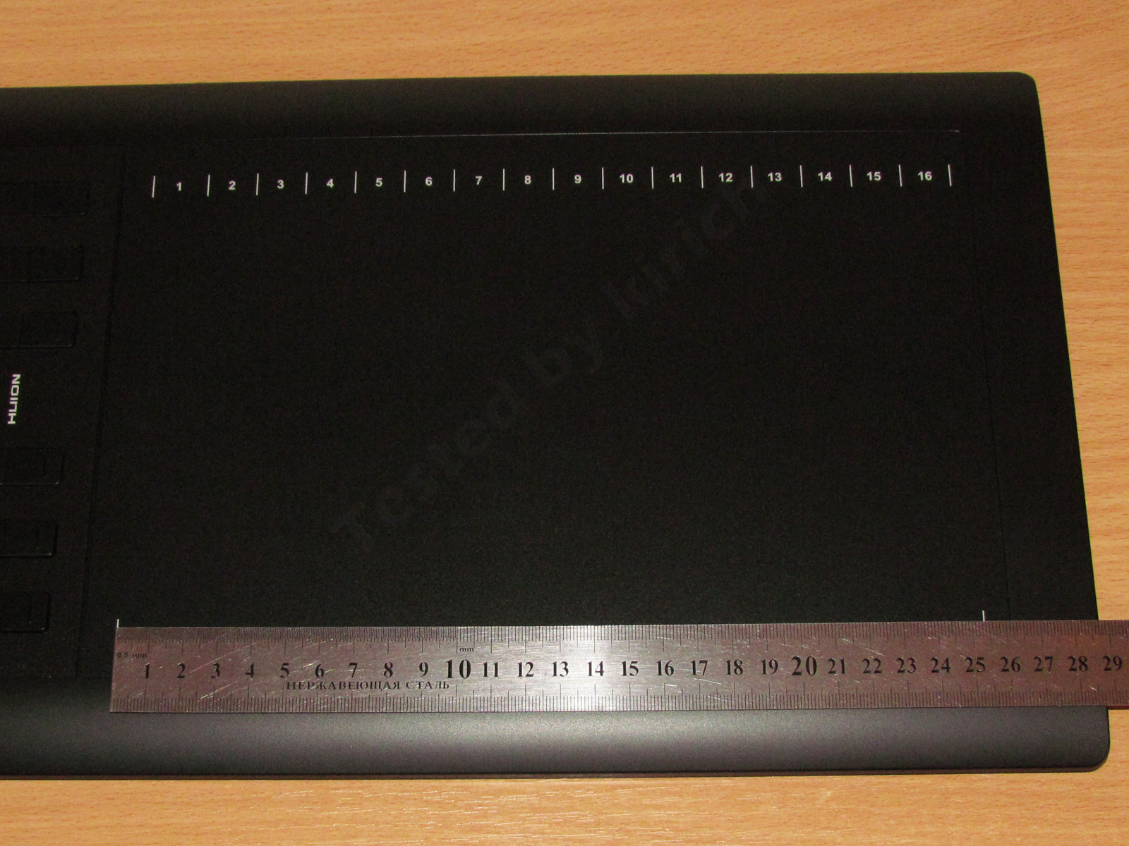

Рабочая зона не менее 254мм в длину (на самом деле стилус работает и за пределами этой зоны, это не совсем корректно, так как стандартный монитор 16:9 вписывается в очерченное пространство.
И не менее 157мм в ширину.
Здесь так же как с длиной, перо работает и за пределами этой зоны.
Кроме того есть небольшой нюанс, ширина зависит от режима работы, так как есть выбор использовать верхние виртуальные кнопки или нет, а так же настройка работы под мониторы 4:3.
В первом случае зона может быть уже, во втором шире.
Когда пробовали планшет, то не переключили режим под разрешение 3:4 и управлять элементами около боковых краем рабочего стола было неудобно, перо было уже на краю рабочей поверхности планшета, а до края экрана курсор еще не доходил.

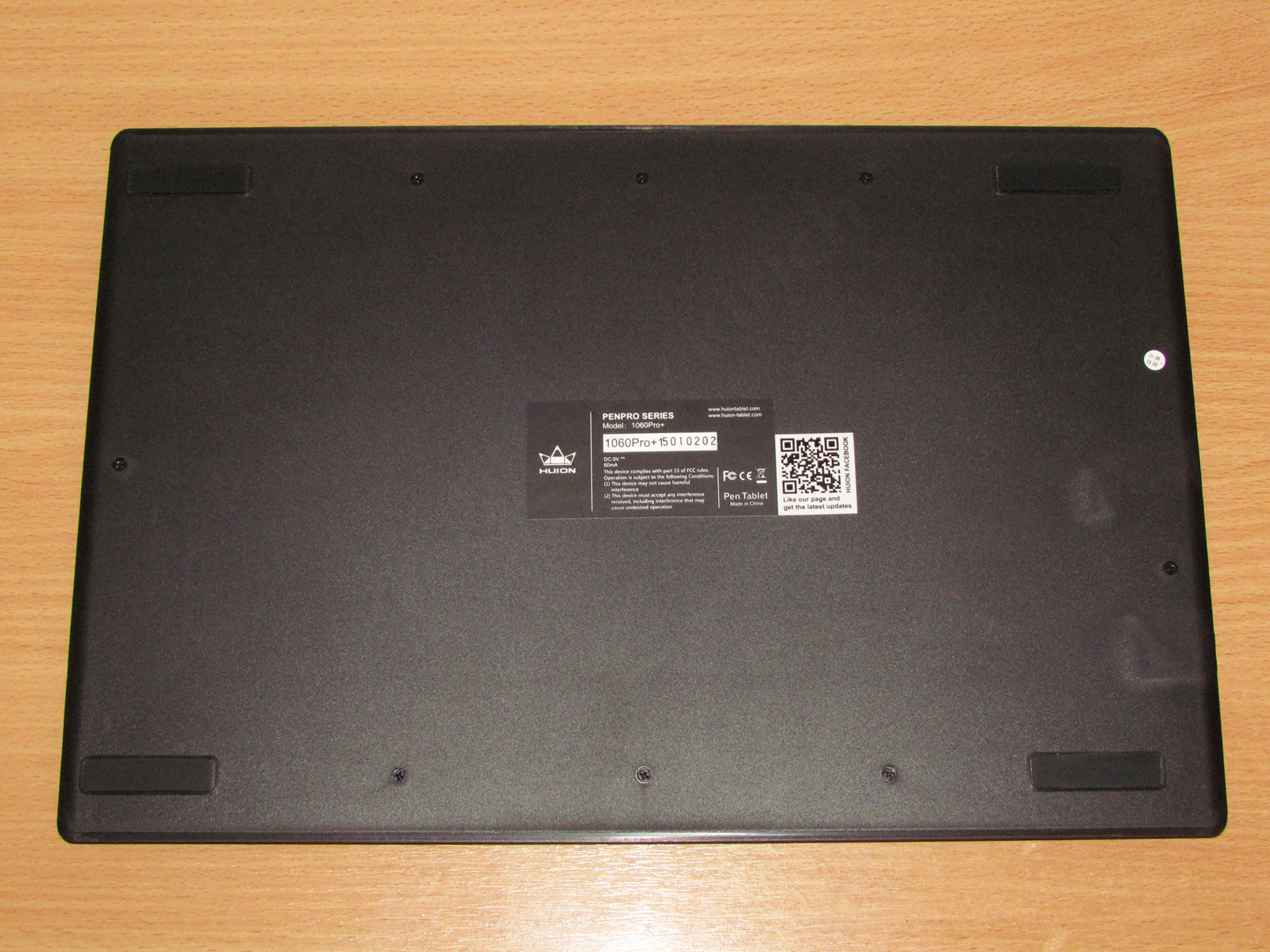

Снизу есть четыре довольно большие резиновые ножки. По столу не скользят, возможно начнут скользить потом, но пока планшет держится за стол уверенно и не бегает по нему
Винты крепления нижней крышки расположены по периметру. разборку похожего планшета можно увидеть в этом обзоре.
На наклейке указана дата выпуска (по идее 2 января 2015 года, вторая смена), а так же ток потребления и напряжение питания. 5 Вольт 60 мА.

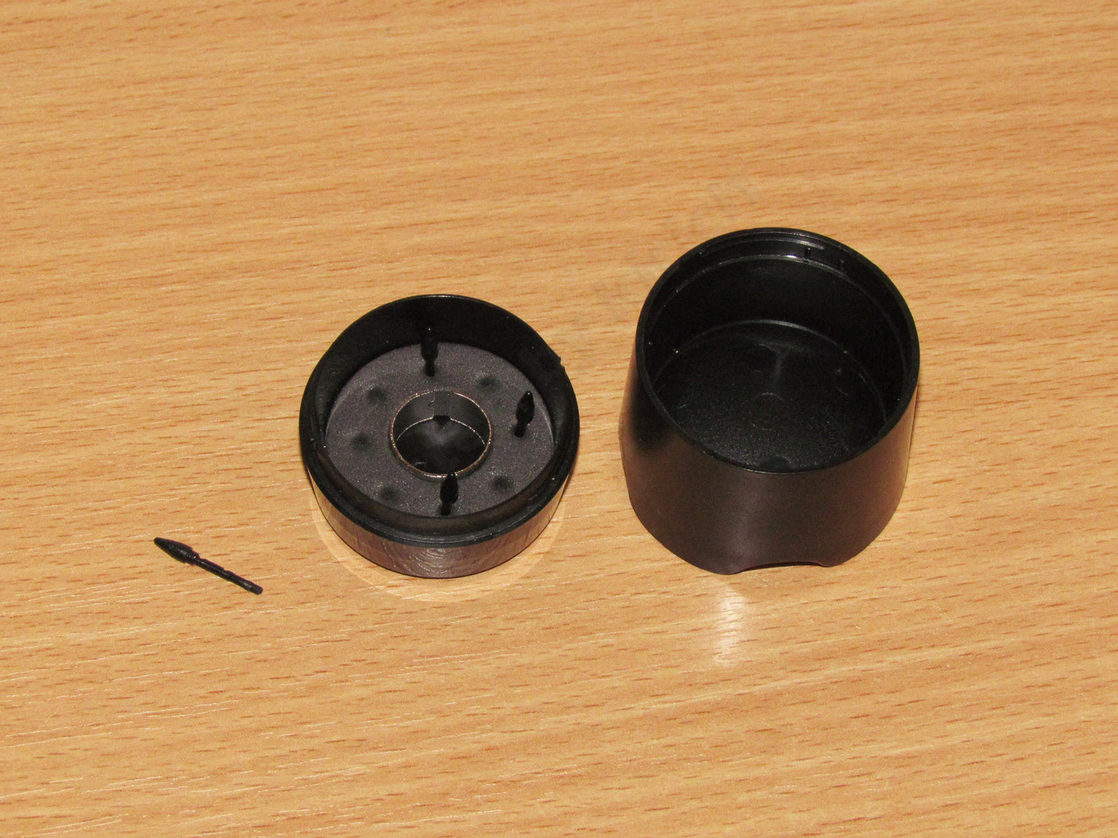

Дали в комплекте и подставку под перо. На мой личный взгляд, смысл в ней нулевой, так как перо отлично лежит на столе, а благодаря кнопкам по нему не катается.
Лучше бы производителю было сделать стакан так, что бы перо ставилось вертикально (с учетом того, что бы не нажимался кончик пера). так как брать перо в руки с горизонтального положения не совсем удобно.
Внутри стакана находится маленькая «заначка» в виде четырех запасных наконечников (хотя место есть под восемь) и съемника.
Наконечник это такая маленькая штучка, длиной около 18мм, но без нее перо работать не будет.
Я не в курсе, сколько оно служит, но на мой взгляд стереть его не так просто.

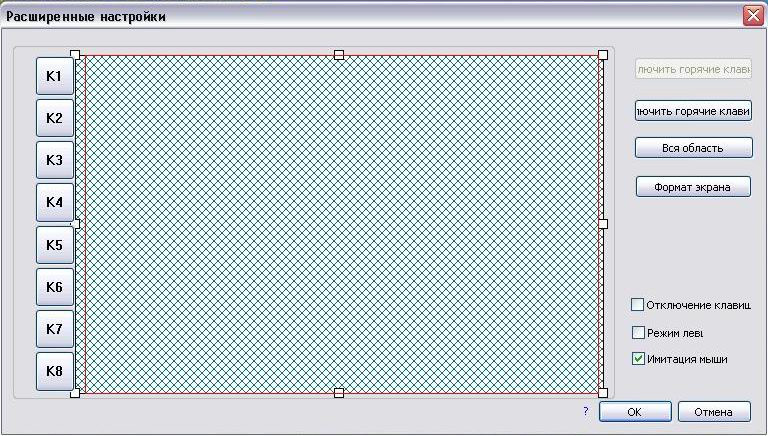

Так же в ПО выбирается режим работы, когда рабочая область планшета это все что доступно или только область соизмеримая с соотношением сторон экрана.
Ведь рабочая зона планшета рассчитана под экраны 16:9 и если использовать ее с экраном 4:3, то вместо круга будет овал.
Здесь же выбирается назначение дополнительных аппаратных кнопок.
К сожалению данное ПО, хоть оно и предназначено для этого планшета, работает только с восемью кнопками. Найти ПО, которое использует все двенадцать я пока не смог, если кто знает, подскажите.
Зато виртуальные кнопки выбираются все. но надо учитывать, что при их использовании заметно урезается рабочая область планшета.

На нижней стороне коробки перечислены все основные особенности и прелести.
Честно, я не особо вчитывался, так как все довольно неплохо понятно и без этого.

Размеры планшета
Длина 360мм
Ширина 240мм

Наконечник по форме и размерам похож на наконечник обычной авторучки.
При нажатии входит немного вглубь.
Производитель декларирует 2048 уровней чувствительности пера, но все их я естественно не считал, скажу лишь, что реагирует довольно четко.
