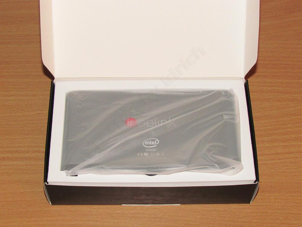

Первое, что бросилось в глаза, когда я достал коробку из почтового пакета, то что сделано очень аккуратно и по своему красиво.
Если бы на данной упаковке была надпись LG, Samsung или Asus, то я бы не удивился, так как вид очень приличный.
С торца указаны основные технические характеристики, потом я их распишу подробнее в соответствующем разделе.
Под внешней оболочкой скрыта коробка, выполненная в строгом стиле.
Компьютер упакован довольно неплохо, вокруг рамка из резиноподобного материала, а сам он находится в мягком пакетике.
Коробка была разделена на два «этажа», сверху компьютер, снизу остальной комплект.

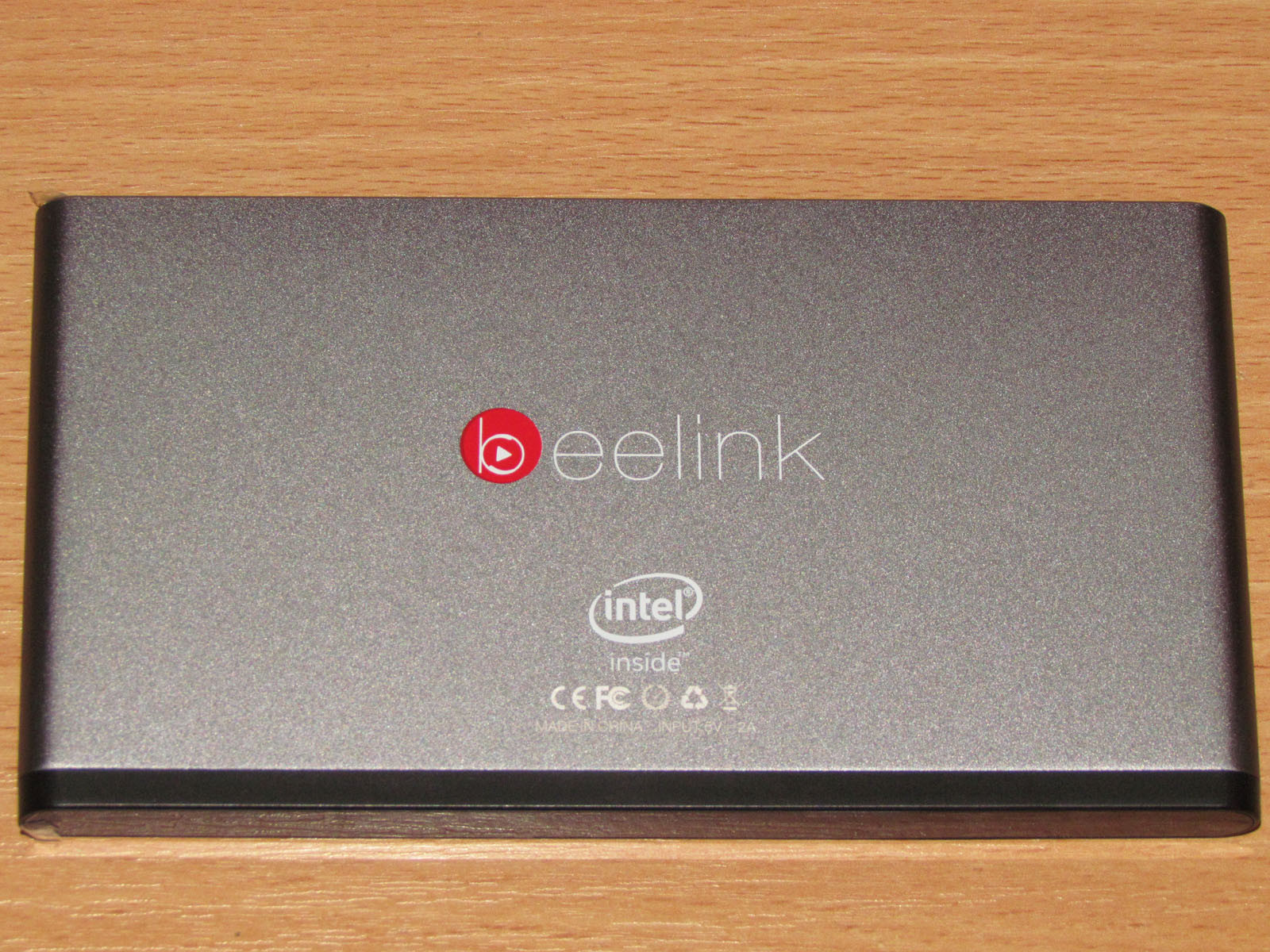

Корпус серебристого цвета, материал — аллюминий.
Сверху нанесен логотип производителя — Beelink и производителя процессора — Intel
Так же сверху указано напряжение питания и ток потребления, непривычно, обычно такое указывают либо сзади, либо снизу.

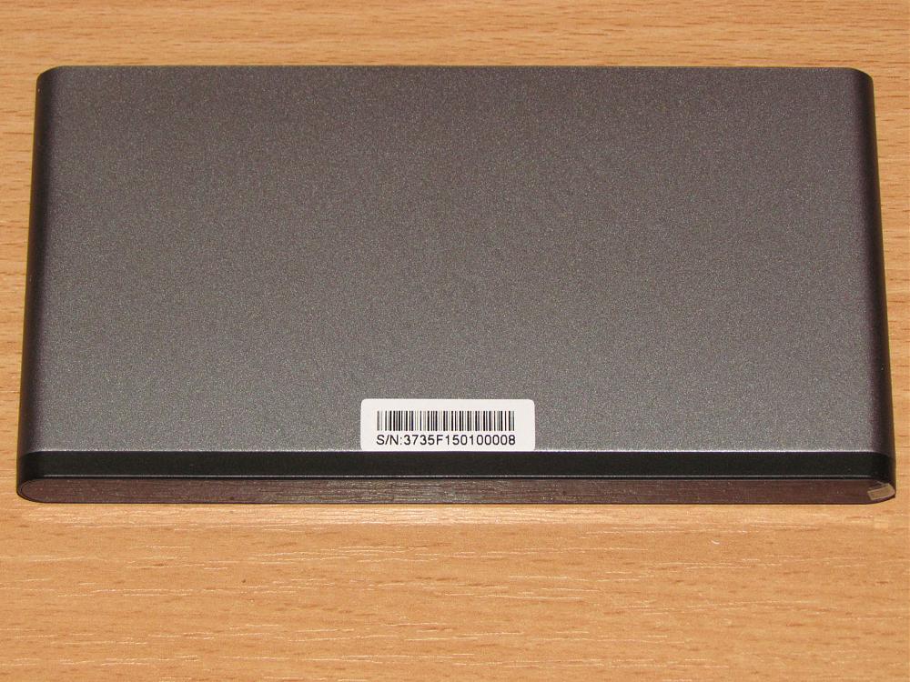

Снизу нет ничего, вообще, не считая наклейки с серийным номером.
Нет даже ножек.

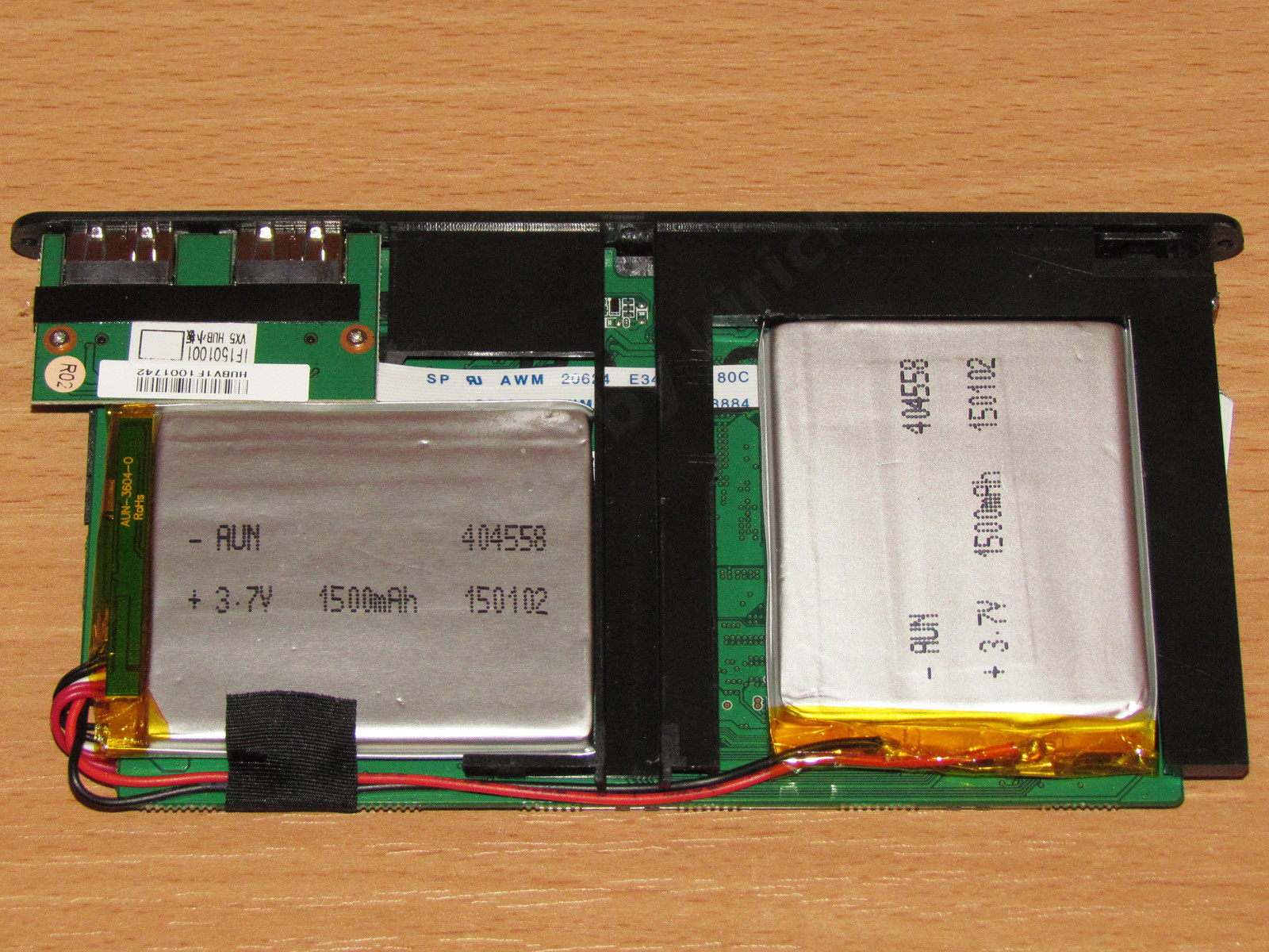

Внутри установлено две батареи по 1500мАч, соединенные параллельно. Суммарная емкость получается 3000мАч.
Вообще, наличие батарей для меня было большим сюрпризом, так как на странице магазина про них ничего не было сказано. Увидел я упоминание в описании похожих мини компьютеров, попробовал включить свой и он без проблем заработал без внешнего питания.

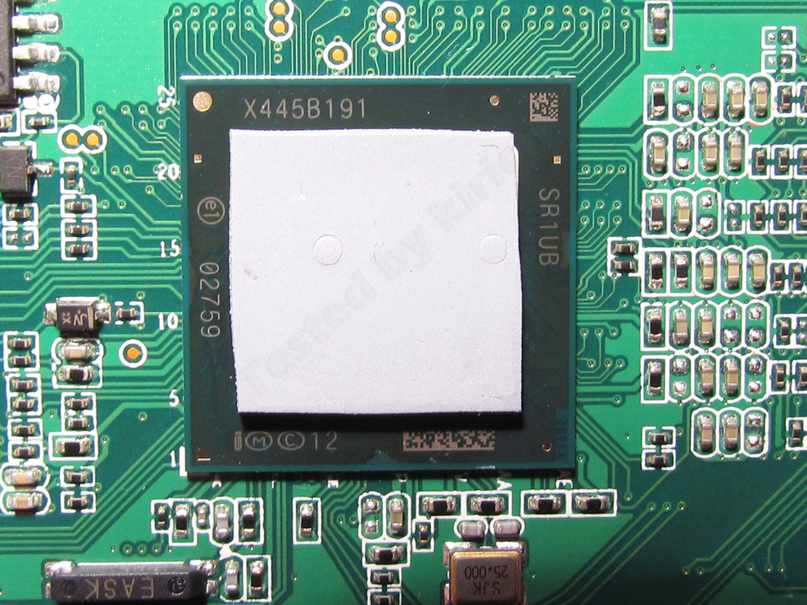

Маркировка процессора SR1UB подтверждает что это Intel Atom Z3735F.
На процессоре присутствует теплопроводящая резинка на которой видно отпечатавшиеся следы от верхней крышки, здесь проблем с прижимом нет.

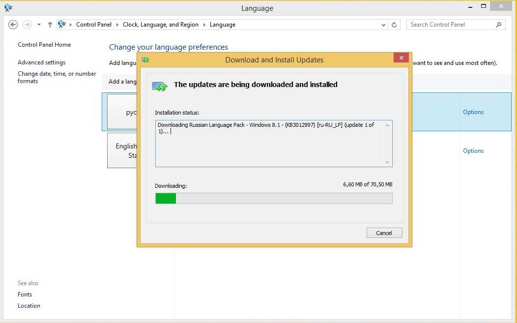

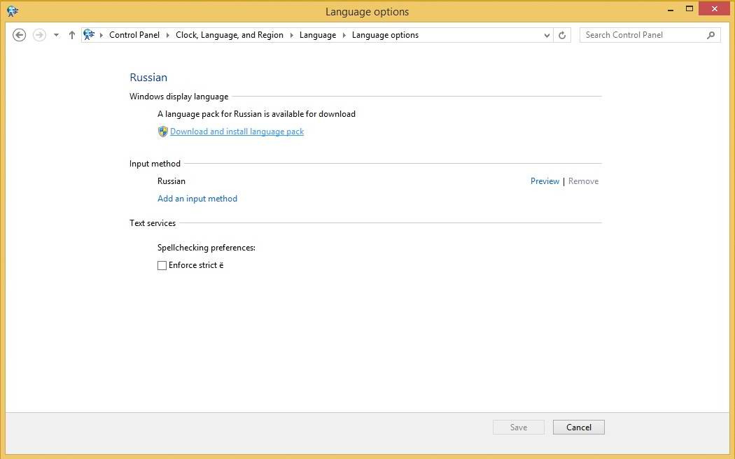

Но дальше дело немного застопорилось, дело в том, что на последней вкладке надо было выбрать привязку всех настроек, интерфейса и новых профилей для русского языка, а у меня в некоторых пунктах стоял английский.
Пришлось вернуться в первое меню, где я добавлял русский язык и скачать языковой пакет.
После этого я смог выбрать привязку всех параметров к более привычному мне языку.
На этом переход на русский язык можно считать законченным.

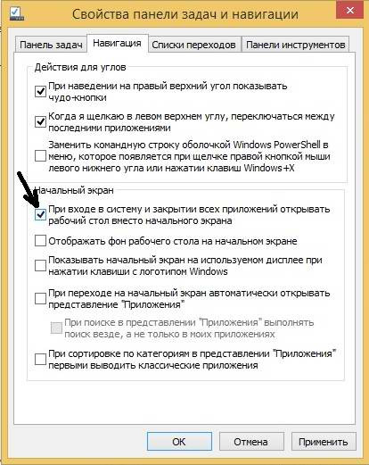

Закончив с пеереключением системы на русский язык я отключил раздражающие меня плитки.
Вернее не отключил, а просто включил режим, когда компьютер грузится сразу на рабочий стол минуя их.

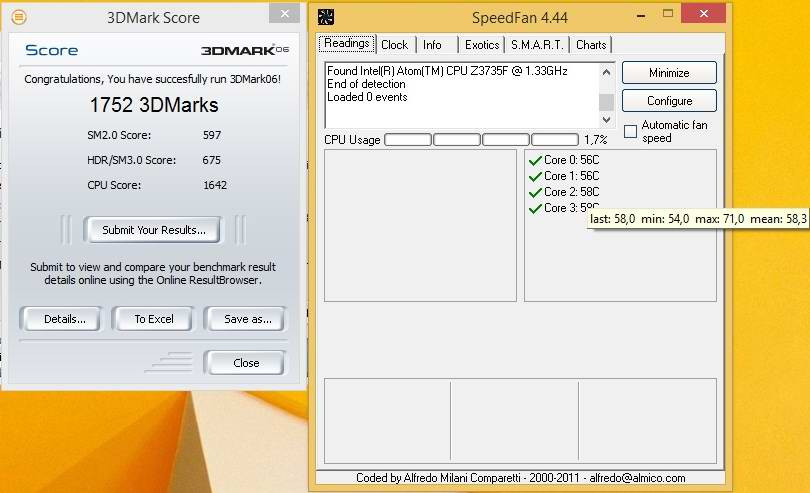

В 3D-mark результат практически идентичен PIPO.
Попутно в ходе тестирования я измерял температуру процессора и максимум, что получил это 71 градус. В ходе других тестирований температуры были меньше, потому я их приводить не буду.

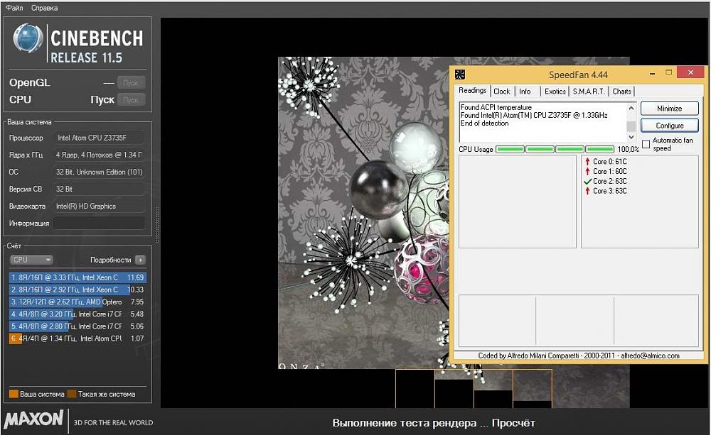

Уже более привычный для меня тест CineBench. На скрине тест повторный, результат предыдущего в колонке слева снизу. повторял тест для измерения температуры под нагрузкой.

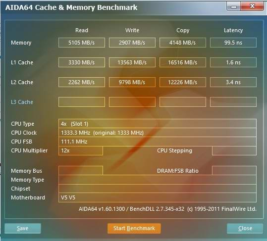

Тест работы с памятью в AIDA64.

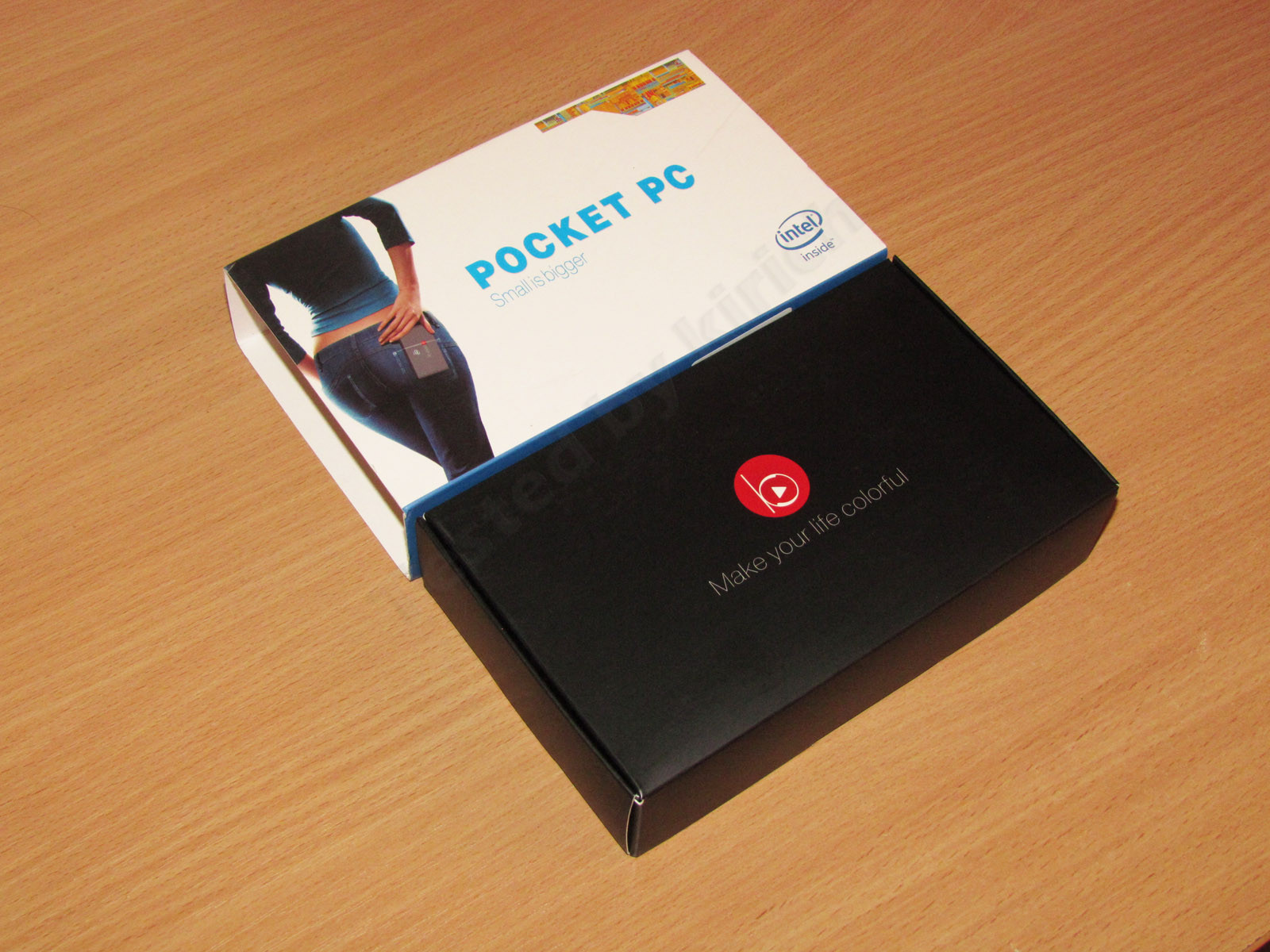

Распаковка

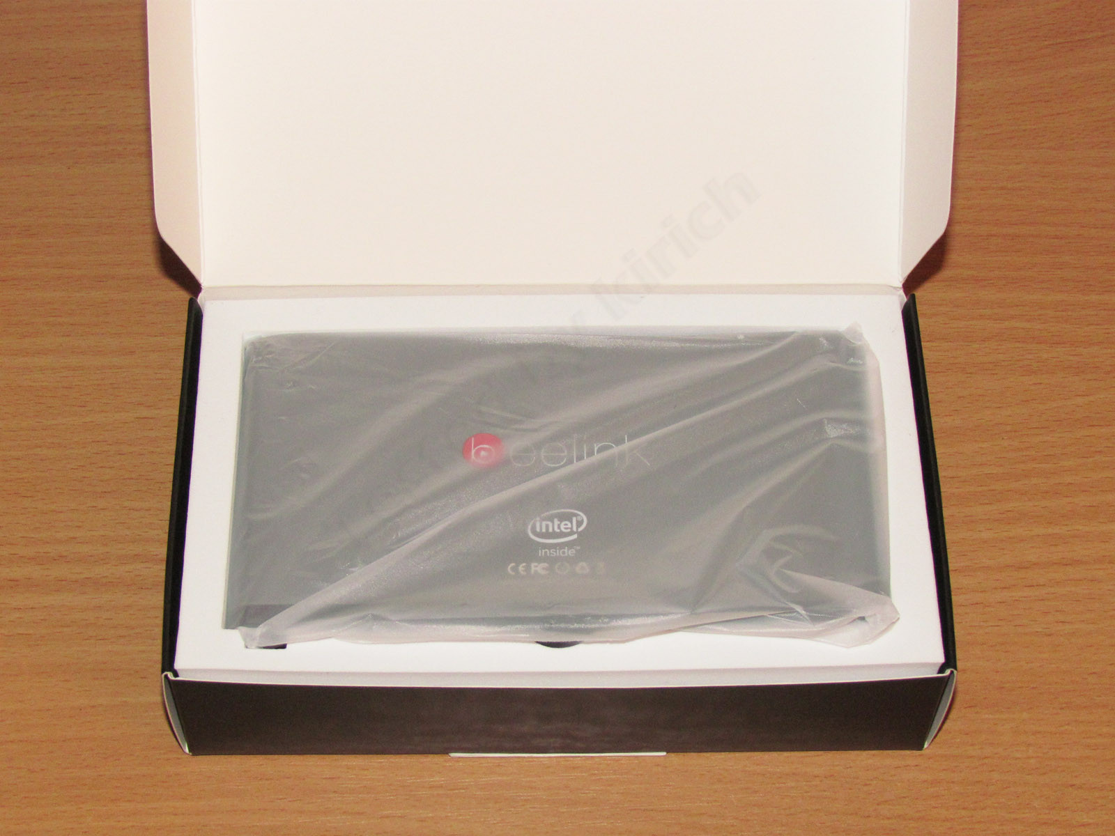

На передней и задней панелях наклеены защитные пленки, позже я их снял, но на этих фото их еще видно, вернее видно небольшие лепестки для их снятия.
Нет даже ножек.
Фото уже без защитных пленок.

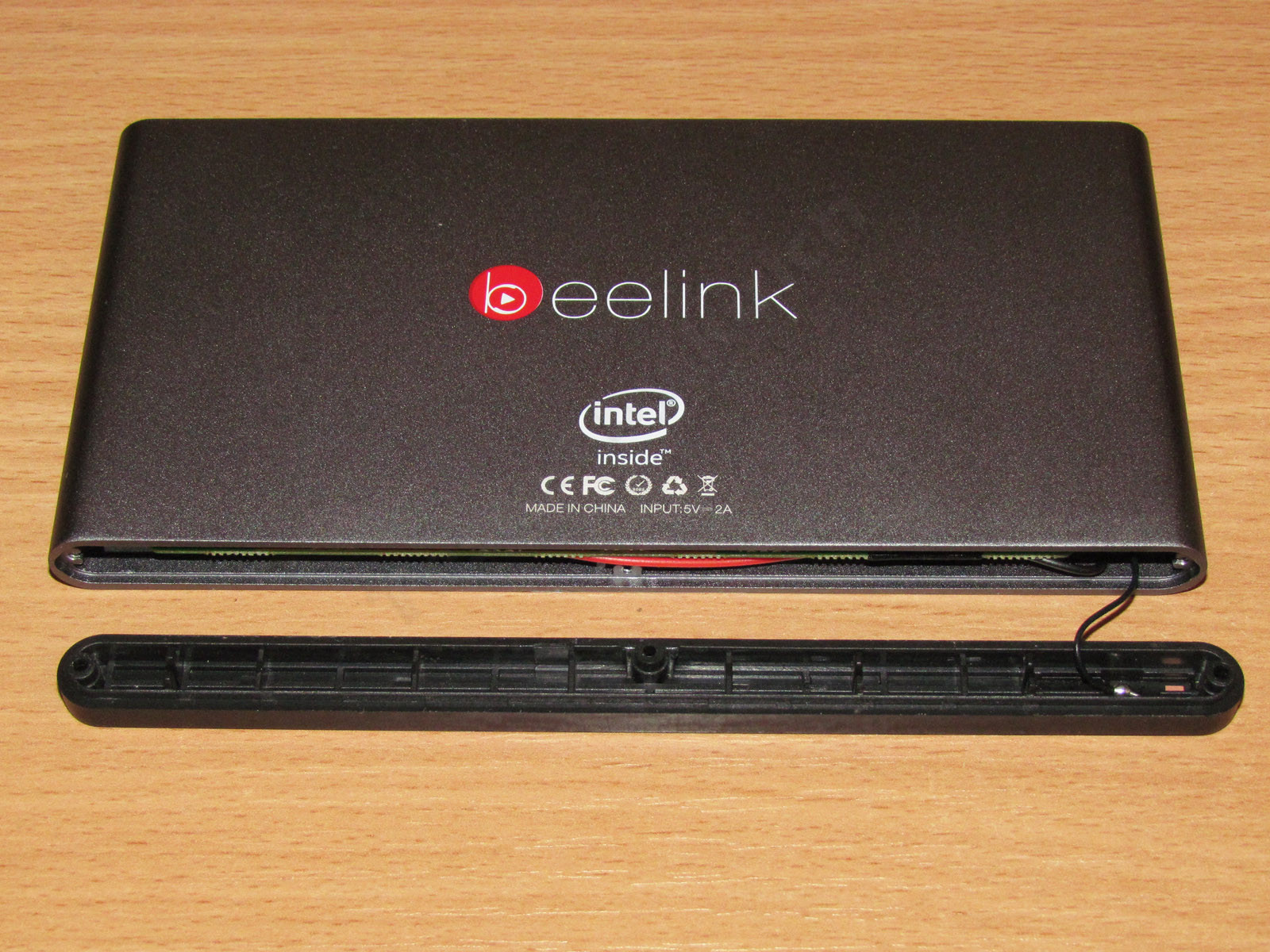

Для того, чтобы добраться до внутренностей устройства надо сначала аккуратно, при помощи тонкого ножа, поддеть переднюю пластиковую часть и медленно отклеить ее от пластмассового основания. При этом довольно легко поцарапать алюминиевый корпус, будьте аккуратны.
Под фальшпанелью находятся три винта крепления.

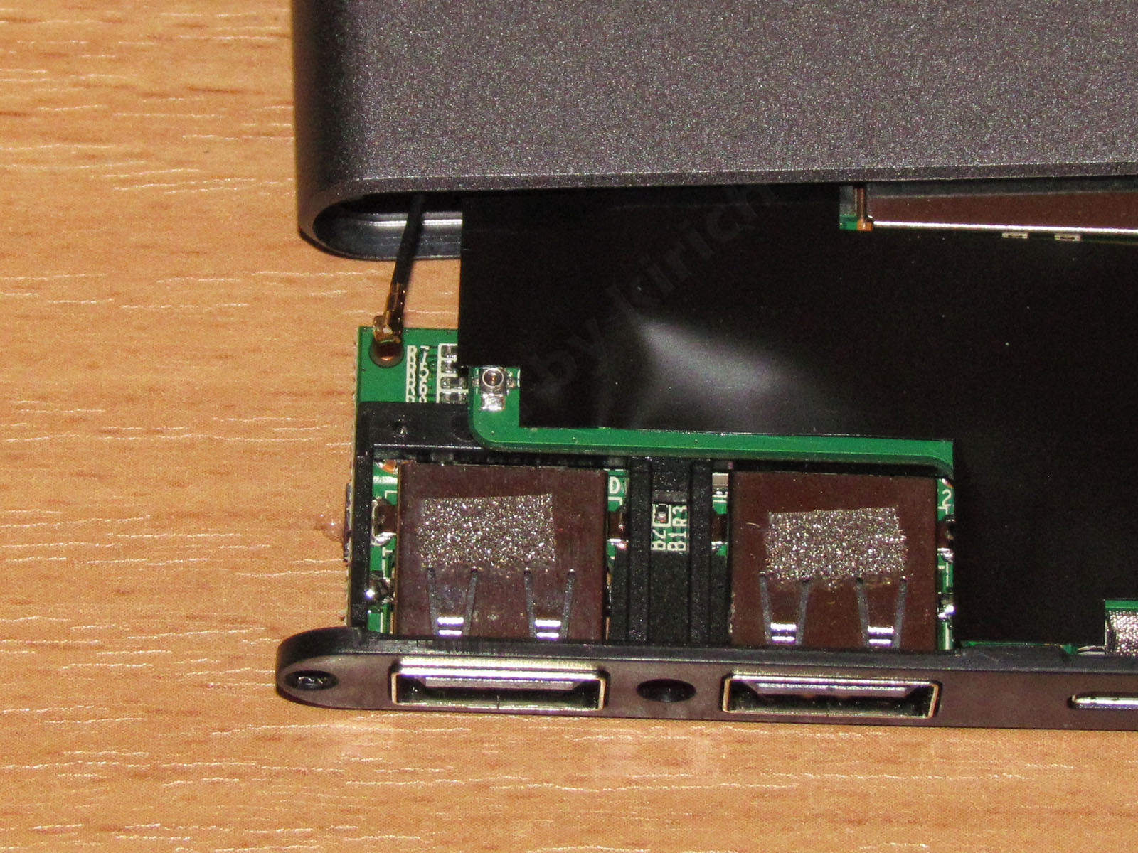

Для того, чтобы разобрать устройство полностью, надо повторить то что мы делали с передней панелью, только задняя часть не выступает за пределы корпуса и ее тяжелее отклеивать, так как присутствует большое количество отверстий и можно сломать пластиковую наклеиваемую панель. Под ней так же расположены три винта.
Далее надо повернуть пластиковую часть передней панели перпендикулярно к корпусу и засунуть ее вглубь, одновременно выдавливая чем то внутренности в сторону задней панели.
Для выталкивая лучше использовать что то диэлектрическое, так как даже в отключенном устройстве есть питание.
Выталкиваем внутренности до тех пор, пока не увидим разъем подключения антенны.
После этого отсоединяем разъем и дальше разбираем полностью.
Кстати видно, что на разъемах наклеены токопроводящие ленты, это правильно и видно что производитель не экономил на сборке и знаки соответствия CE и FCC указаны на корпусе не просто так.
Все разобрано.
Видно, что корпус цельнотянутый, доступ к внутренностям возможен только спереди или сзади.
Вообще сборка очень порадовала, все подогнано просто отлично, нет никаких щелей, ничего не болтается и не люфтит. Ощущение, что держишь в руках монолитный кусок металла.
Потребление в выключенном состоянии очень маленькое, так как при первом включении мне отобразило заряд в 96%, хотя я его не заряжал перед первым включением.
Как только я получил доступ к внутренностям, то на время разборки я отключил разъем батареи (очень хорошо, что установили разъем, а не припаяли провода напрямую к пате).
После сборки заметил, что часы отстают на то время, сколько была отключена батарея, но при этом не обнулились.

Русификация
Смена языка стандартна и я ее несколько раз уже описывал.
Сначала зашел в Control panel \ Clocl Language and region \ Language \ add Languages
Выбрал русский язык.
После этого на предыдущем экране поднял его вверх кнопкой Move up.
Вернулся еще на пункт назад, зашел в пункт Region, выбрал Formats — Russian
Следующая вкладка Location — Russia
На последней вкладке так же выбрал Русский.

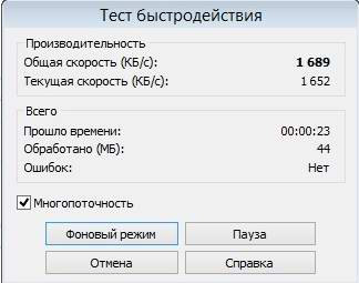

Начал как всегда с привычного мне теста производительности WinRAR
Результат конечно же похож на результат других устройств с таким процессором (было бы удивительно если бы он заметно отличался).

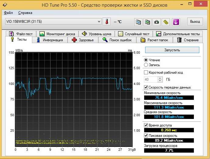

Прогон флеш накопителя популярной программой для тестирования жестких дисков HD Tune Pro.

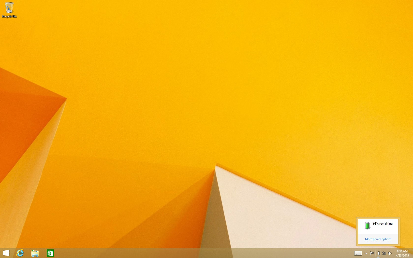

В обоих вариантах сначала зарядил аккумулятор до 99% (почему то до 100% он не хочет заряжаться), выключение было при 6%.

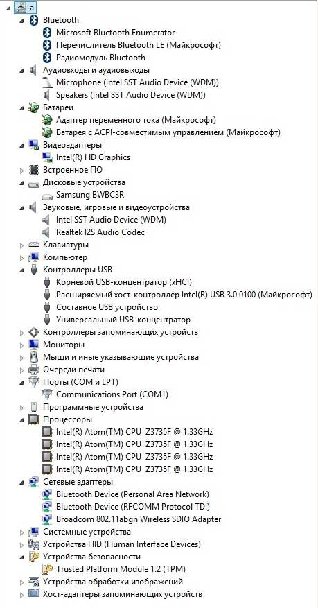

Обратил внимание, что в диспетчере задач просматривается USB 3.0 контроллер, а так же контроллер UART, которых кроме как в диспетчере нигде и не видно, а так хотелось бы
