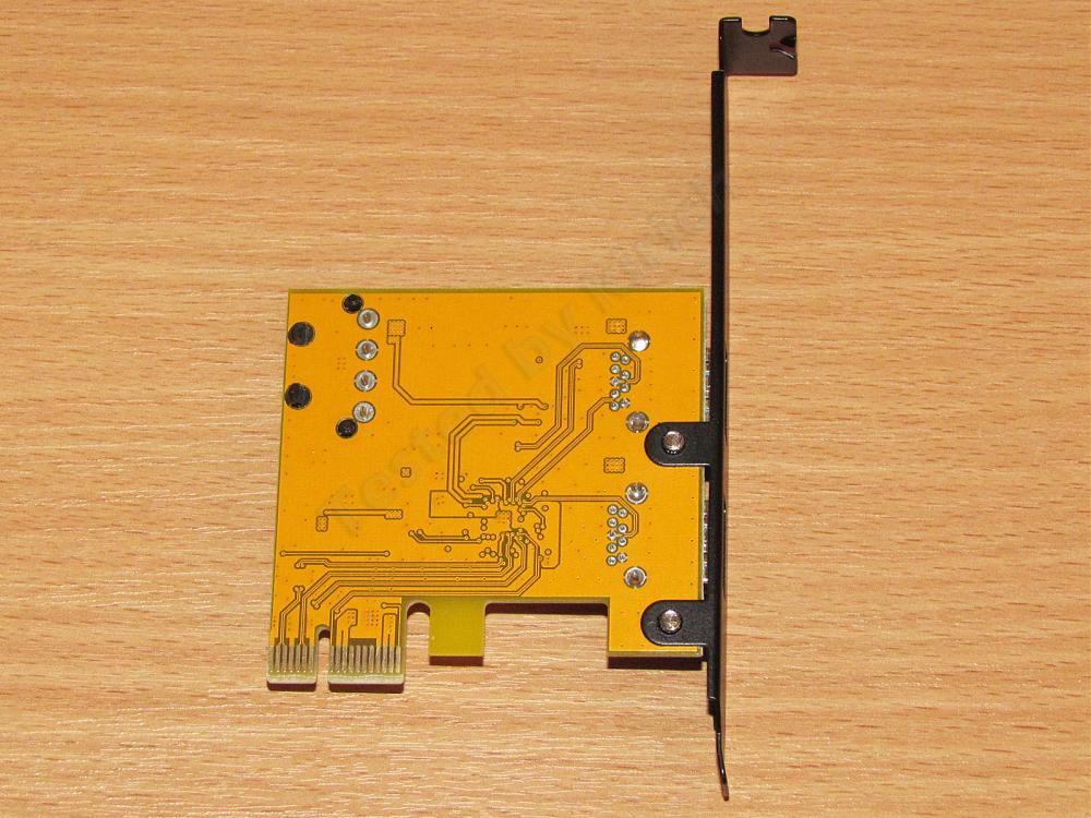

А вот и платка, текстолит желтого цвета, пайка аккуратная, флюс смыт. С точки зрения электронщика замечаний нет.
Плата двухсторонняя, монтаж односторонний, т.е. на обратной стороне компонентов нет. По своему это неплохо, так как плата обычно стоит в компьютере этой стороной вверх, значит нет шанса что нибудь сковырнуть при очередной чистке от пыли.

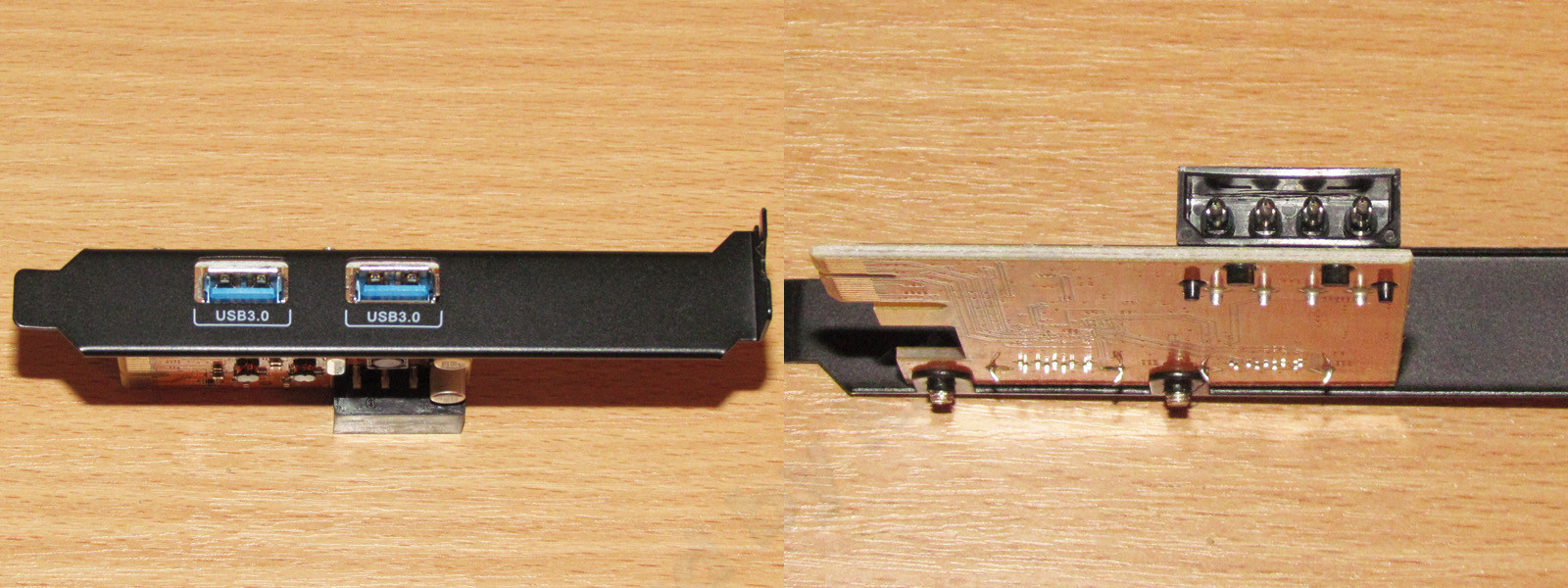

На заднюю сторону выведены два USB разъема. Изначально установлена полноразмерная планка, при необходимости ее можно заменить на низкопрофильную.
На обратной стороне платы присутствует разъем питания. Раньше такими разъемами подключали питание жестких дисков и CD-DVD приводов, сейчас они обычно не используются, потому думаю что найти свободный разъем будет не проблема. Хотя используются они все реже и реже, обычно для питания всяких плат расширения (хотя мне в голову приходят только такие платы как в обзоре).

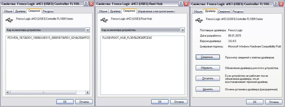

В диспетчере задач плата определилась как два устройства Fresco Logic
Собственно контроллер
PCI\VEN_1B73&DEV_1009&SUBSYS_00001B73&REV_02\4&293 AFFCC&1&00E0
И хаб
FLUSB\ROOT_HUB_FL30\5&29C60FCE&0
Драйверы довольно новые, январь этого года, есть подозрение что и фирма не такая уж и старая
