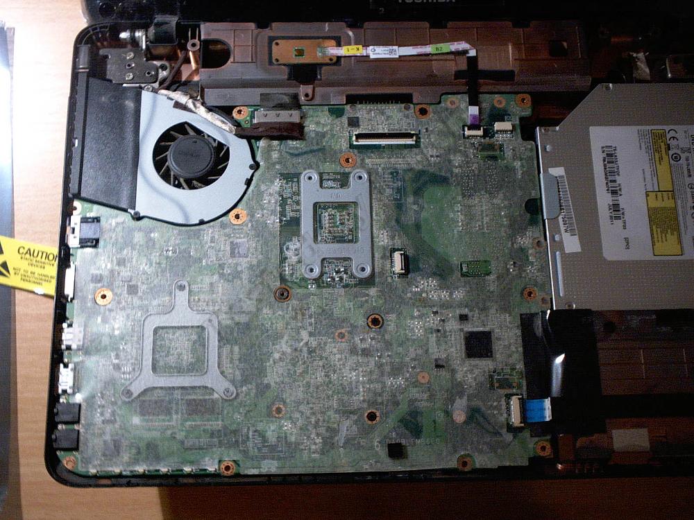

Открыл погорельца.
На плате видно выгоревшие места, фотоаппарат у меня старенький, потому приношу извинения за качество снимка. На самом деле таких мест больше, просто эти были самые явные. Не думаю, что плата в таком состоянии ремонтопригодна, а даже и если теоретически можно было бы и восстановить, то думаю проработала бы она недолго, но шансы на восстановление были почти нулевые.
Отличий между родной платой и купленной практически нет, на вид отличается пара деталей, цвет конденсаторов и замок сокета процессора.

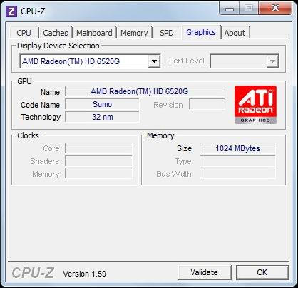

Ну в итоге ноутбук собран, проверен под нагрузкой, естественно я не удержался и после настройки подключения к интернету зашел на Муську.
Кстати на этой фотке видно обзор, который удалили (когда зашел со своего компа, его уже не было, но переделывать фото не стал, думаю поверите, что это родной сайт.
Скриншоты окна о материнской плате и встроенного видео из программы CPU-Z
