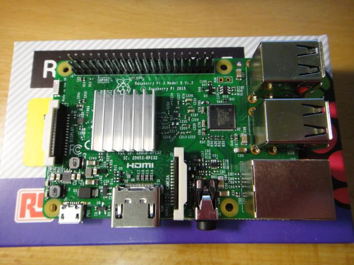

Рассмотрим железо
Запаковали нормально, родная коробочка обмотана пупыркой и уложена в еще одну транспортировочную коробку. Внутри сама платка в антистатическом пакетике и скучный листок о сертификации. Коробка почти аналогична по размерам коробке от Orange Pi. Да и сами платки сопоставимы по размерам.
Вот он, новый процессор Broadcom BCM2837:
Пассивного радиатора для него в комплекте нет, брал отдельно: http://www.gearbest.com/development-.../pp_54470.html
USB реализованы встроенным хабом, что не очень хорошо. На нем же висит и проводная сеть:
С нижней стороны у нас вход питания (удобный micro-USB, а не убогий соосный коннектор), полноразмерный HDMI, комбинированный аналоговый аудио-видео выход в виде джека 3,5мм:
Справа 4 USB порта и 10/100 мегабит проводная сеть:
Снизу единственная микросхема оперативной памяти, объемом 1Гб. Хотелось бы видеть 2Гб, но если честно, я так и не смог забить память до свопа при реальном использовании. Память не греется, радиатор снизу платы нам не понадобится.
Тут же слот microSD, а "стекляшка" сверху — наш новый беспроводной адаптер. Микроскопическая антенна сверху платы. Но уровень сигнала нормальный, сопоставим со смартфоном, скажем:
После включения я обрадовался тому, что процессор особо не греется. Но радовался недолго, при интенсивной нагрузке температура бодро полезла вверх, пальцем трогать стало некомфортно. Вздохнул, пошарился в ящике с радиодеталями и налепил небольшой алюминиевый радиатор. В дальнейшем нагреть проц выше 71 градуса не вышло:

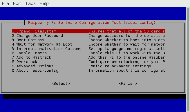

sudo raspi-config
Тут нас интересуют пункты:
1 — расширяет раздел на всю карточку памяти.
5 — можно настроить язык и раскладки клавиатуры. Я оставил английский.
9 — отключаем overscan (черные поля на мониторе), выбираем распределение оперативной памяти под GPU, включаем шину I2C для подключения сенсоров.
