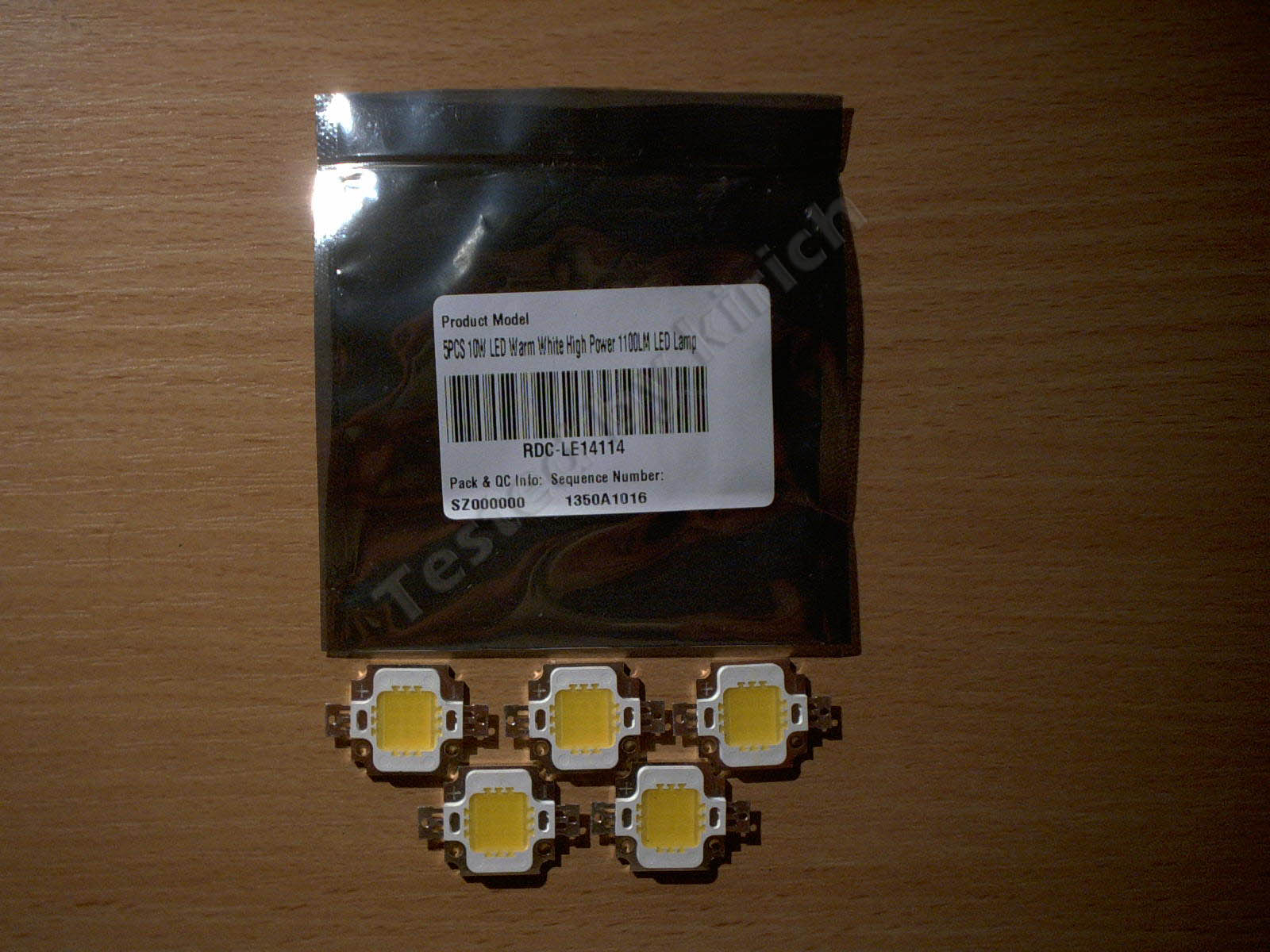

    Заказал, собственно, светодиодные модули и отдельно детали для драйверов (хотел сначала купить готовые, но потом решил изготовить их сам). Если с деталями проблем не возникло, всё пришло в отличном виде, то со светодиодами возникла проблемка. Светодиодные модули я предварительно выбирал, были как дешевле, так и дороже, но по описанию и фото устроили именно эти.
    Получил я их в красивой и аккуратной коробочке (кстати одновременно в другой посылке пришла от другого продавца часть деталей для них же, в точно такой же коробочке), сами светодиоды внутри лежали в герметично запечатанном антистатическом пакетике + пенопластовая вставка, что бы не скакали внутри, так как коробочка заметно больше, чем нужно. Коробочка приехала аккуратной, нигде не помялась, почта у нас работает неплохо.

    Получил и, естественно, решил проверить, для чего приготовил радиатор (хотя на этапе тестов это совсем необязательно). Подаю небольшой ток и вижу, что светится только часть кристаллов. Обычно это вызвано закороткой или обрывом части кристаллов. Если надо, могу обьяснить подробнее.
    Но зная, что при споре такое измерение сразу забракуют, так как проверяю на нештатном режиме, то решил проверить и сфотографировать на номинальном токе. Результат выкладываю ниже, 5 светодиодов, 5 фото.

    Вот так всё грустно выглядит.
    Последний светодиод сначала светил вполне всеми девятью кристаллами, но быстро сдулся и фотоаппарат упорно не хотел фокусироваться на нем, потому и фото мутное.
