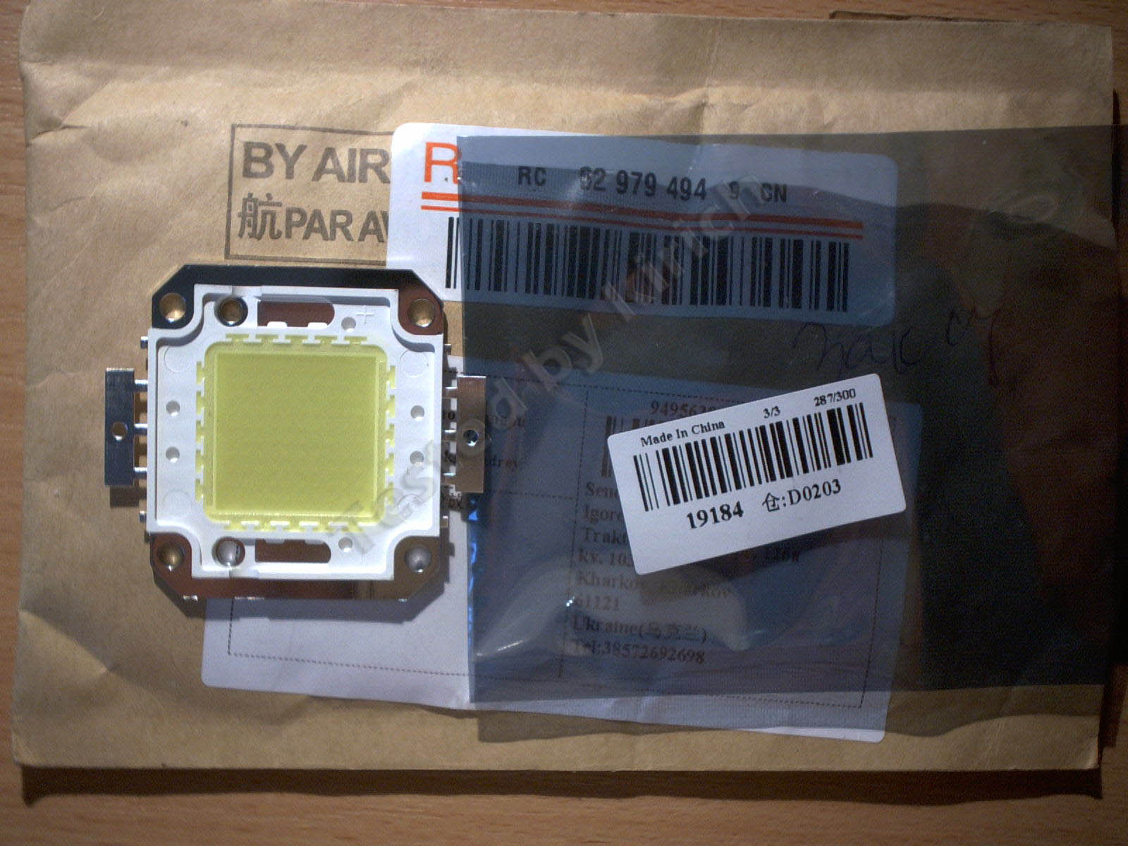

Итак собственно обзор — Светодиодный модуль пришел в упаковке, выполненной в стиле позднего минимализма. Конверт имеет цвет Дешёвый картон. Впрочем, началось всё не с этого, а с того, что вечером я проходил мимо почты и зная, что планируется приход заказа, решил забрать, но мне сказали, что посылка ещё не пришла.
Каково было мое удивление, когда утром, обновив статус заказов, я увидел, что посылка вручена адресату, притом вчера и до моего прихода. Одевшись и уже настроившись ругаться, я по дороге заглянул в почтовый ящик и заметил там конверт с заказом. Дома распечатал и увидел такую картину —
Мне, конечно, нравится качество работы нашей почты (надеюсь они этого не читают, а то станут работать хуже), но я удивился как заказ доехал целым, конверт внутри обклеен пупыркой, но врядли бы она помогла при падении сверху чего-то более-менее тяжелого.

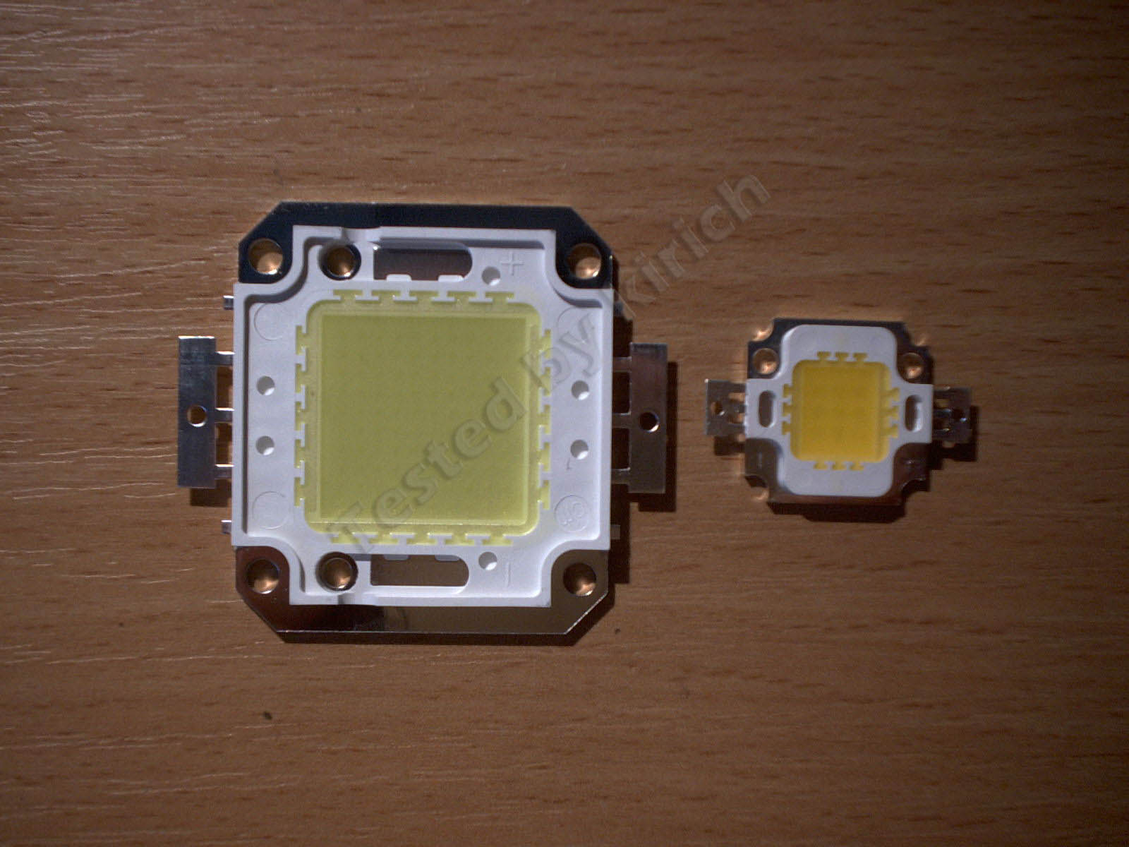

Решил сфотографировать рядом с 10 Ватт светодиодом, для сравнения размеров.
К слову, размеры 40-45 мм. (без учета контактов), размеры собственно матрицы около 25х25 мм.

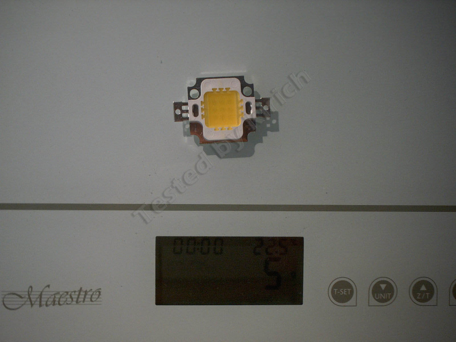

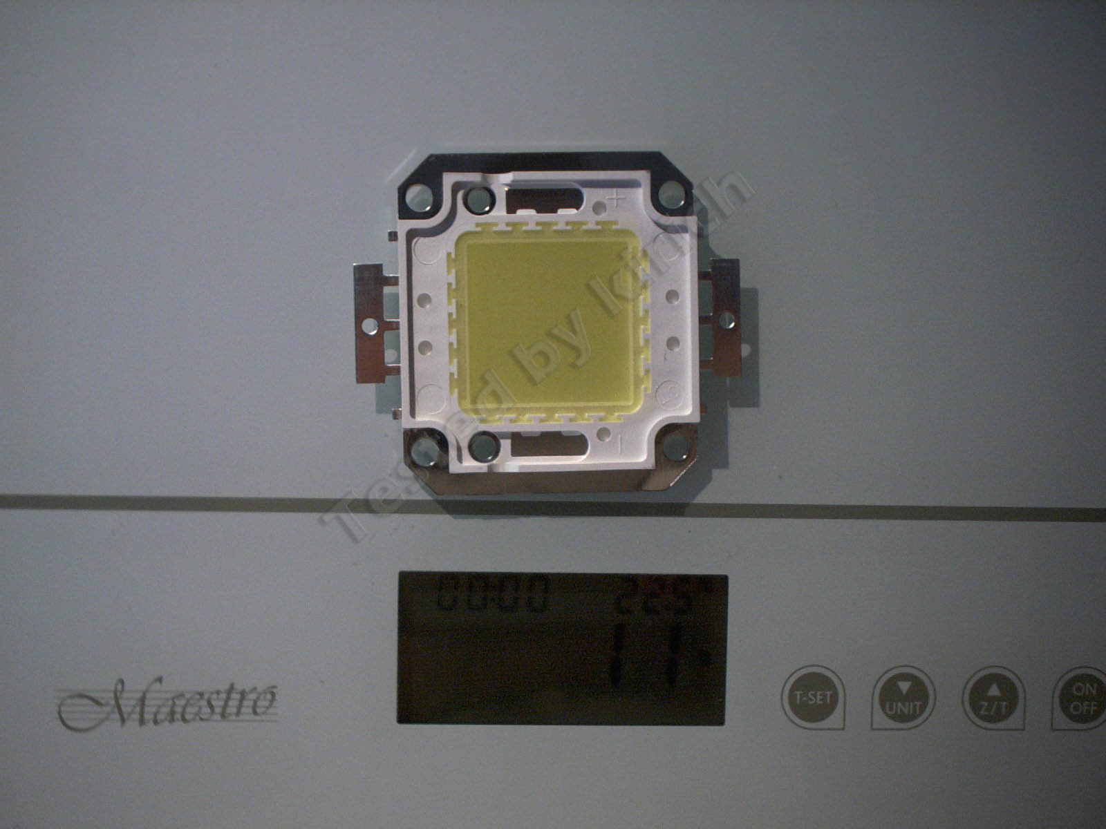

Первое, что удивило, вес светодиода. Он лёгкий. Масса светодиода 11 грамм.
Для сравнения 10 Ватт светодиод:
Второе удивление — это маркировка, присмотритесь и попробуйте угадать где у него + а где -.
На корпусе плюс отмечен вверху, минус внизу, контакты по бокам.

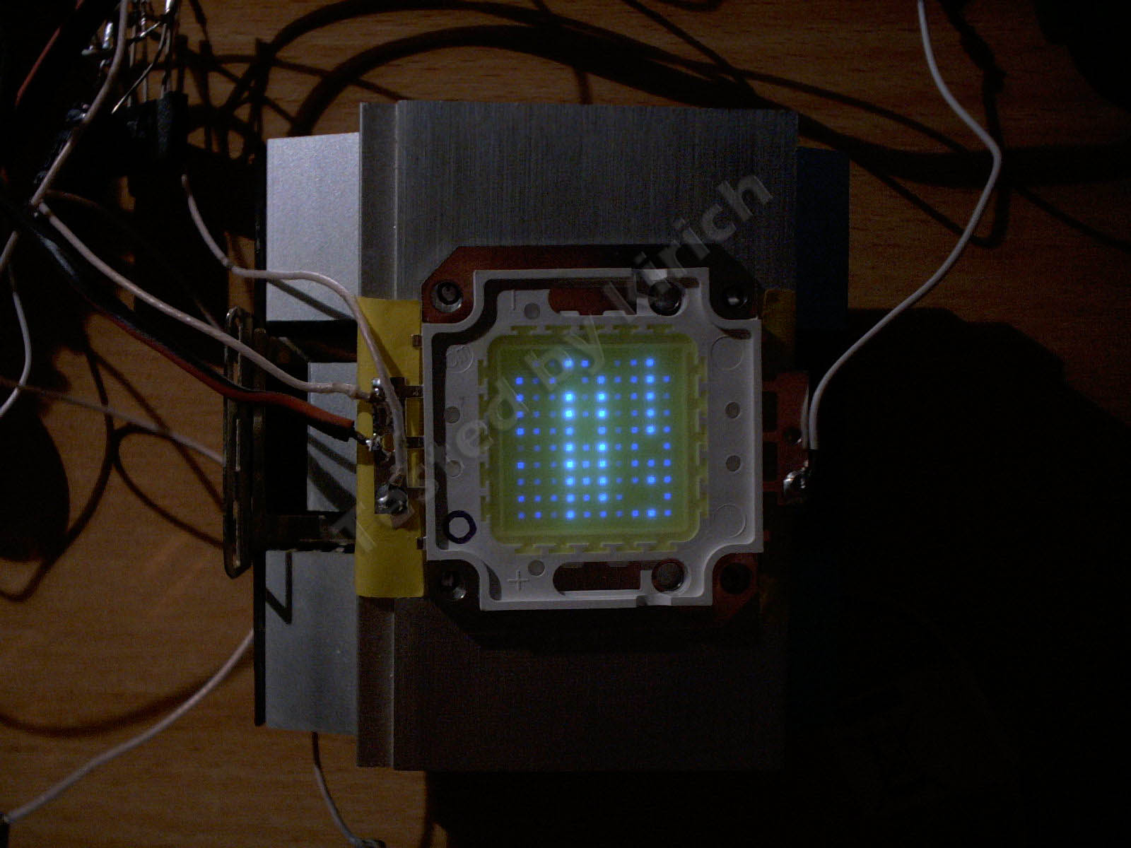

Пробное включение, на этот раз пришлось применить светофильтр класса С-8, так как на С-4 фотоаппарат пересвечивался.
К моему удивлению, всё работает, на фото ток 1.6 Ампера, напряжение на матрице 33 Вольта, мощность около 53 Ватта. К сожалению мой регулируемый БП имеет недостаточное напряжение, потому пришлось импровизировать. Был взят трансформатор мощностью около 60 Ватт с выходным напряжением 38 Вольт, дальше диодный мост, батарея конденсторов общей ёмкостью 5000мкФ и токоограничивающий резистор (три параллельно по 10 Ом), получившийся ток указан выше.
Матрица, конечно, имеет небольшой разброс параметров светодиодов, проявляется только после выключения питания, на остаточном заряде конденсаторов.
Но как было видно перед этим, на рабочем токе всё нормально. Кстати, здесь видно, что почему-то цепочки светодиодов размещены поперёк обычного расположения, смысл такого креатива мне непонятен.

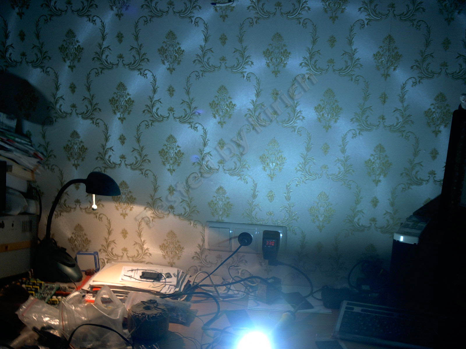

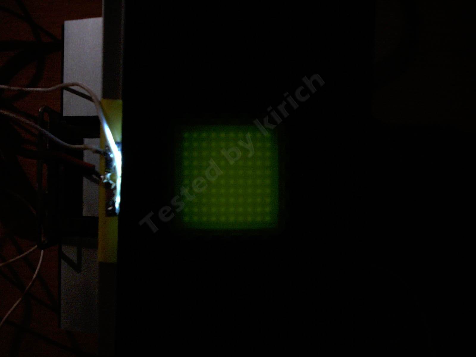

К сожалению, это не лампочка и оценить яркость проблематично, но по ощущениям примерно равно 80 Ватт люминисцентке (при 53 Ватта на матрице). То-есть, если положить рядом на столе светодиод и люминисцентку, то будет примерно похоже по уровню света в комнате (бывает приносят в ремонт или переделку офисные 4х18).
На фото включена настольная лампа с 35 Ватт галогенкой, причем в сети 240 Вольт.
В реальности свет выглядит более ярким и менее голубым, хотя матрица указана как холодный белый, в реальности не так страшно, думал будет похуже. Извиняюсь за бардак на столе, последствия поиска варианта питания этой матрицы.
