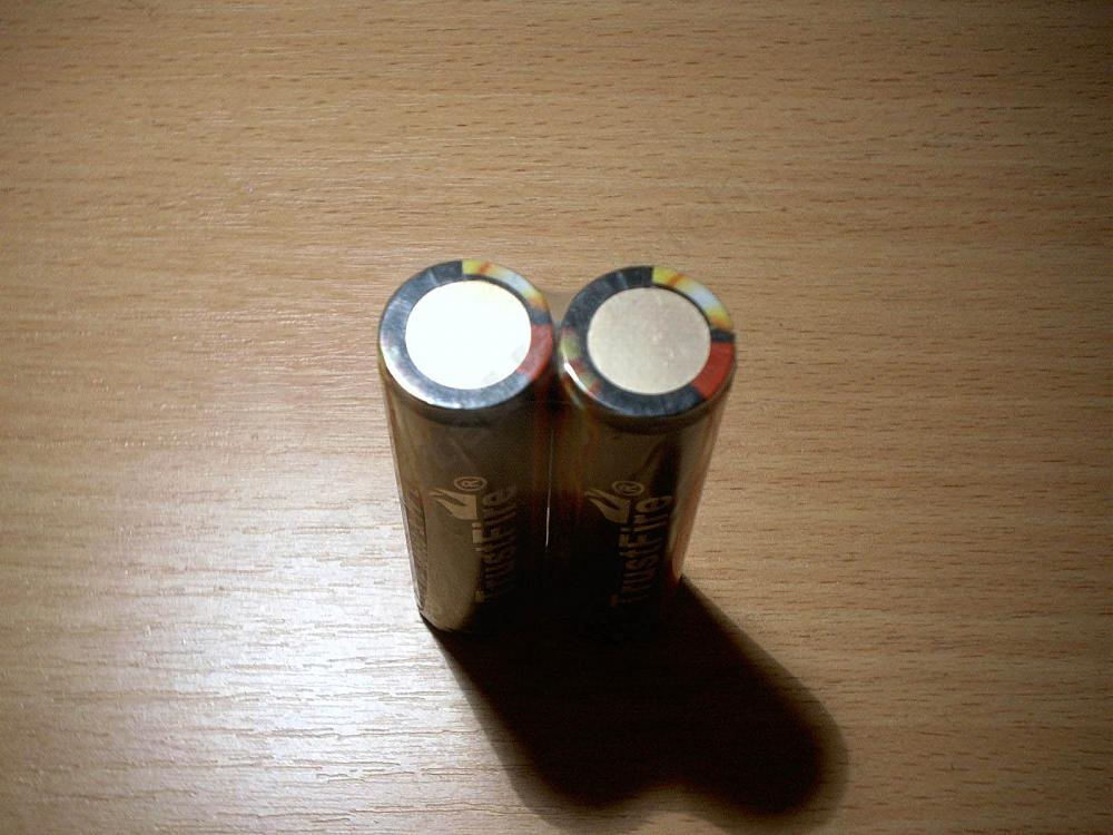

На упаковке нет никаких голограмм, на самих аккумуляторах заявлена емкость в 2400мАч.
С обратной стороны привычные всем предостережения, не кидать в огонь, не перезаряжать, не выбрасывать, не принимать в пищу и т.п.
Аккумуляторы имеют плату защиты, защиту проверял, отключает
Длина аккумуляторов немного больше, 68мм, вместо ожидаемых 65.
Впрочем диаметр практически соответствует, но думаю, что все эти параметры здесь знают и без моего обзора, так как аккумуляторы довольно популярные.
Масса пары аккумуляторов составляет 94 грамма, соответственно один — 47 грамм.
