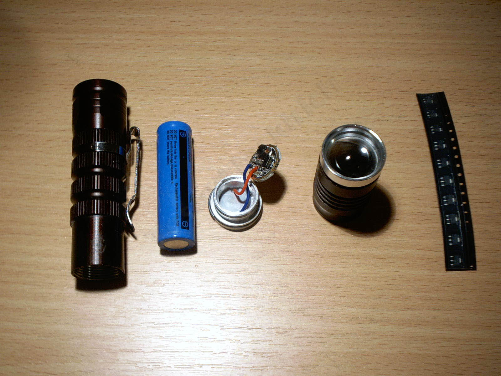

А переделывать мы будем вот этот фонарик, он долго валялся на столе, в ожидании микросхем, вот дождался
Собственно печально известный драйвер, изначально он наверное был хорош для питания от одного 1.2 Вольта аккумулятора или пальчиковой батарейки, но категорически не подходит для питания от литиевого аккумулятора.
А это собственно то, что потребуется для переделки (ну правда еще паяльник, припой и прямые руки).

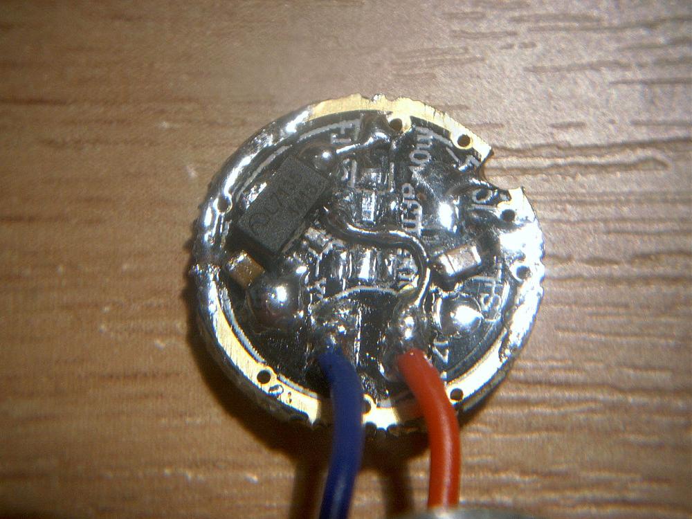

Дальше я сдул феном все, что было на плате драйвера. Выбрасывать детали не стал, от старого драйвера остался маленький дроссель и диод Шоттки, они могут пригодится где нибудь.

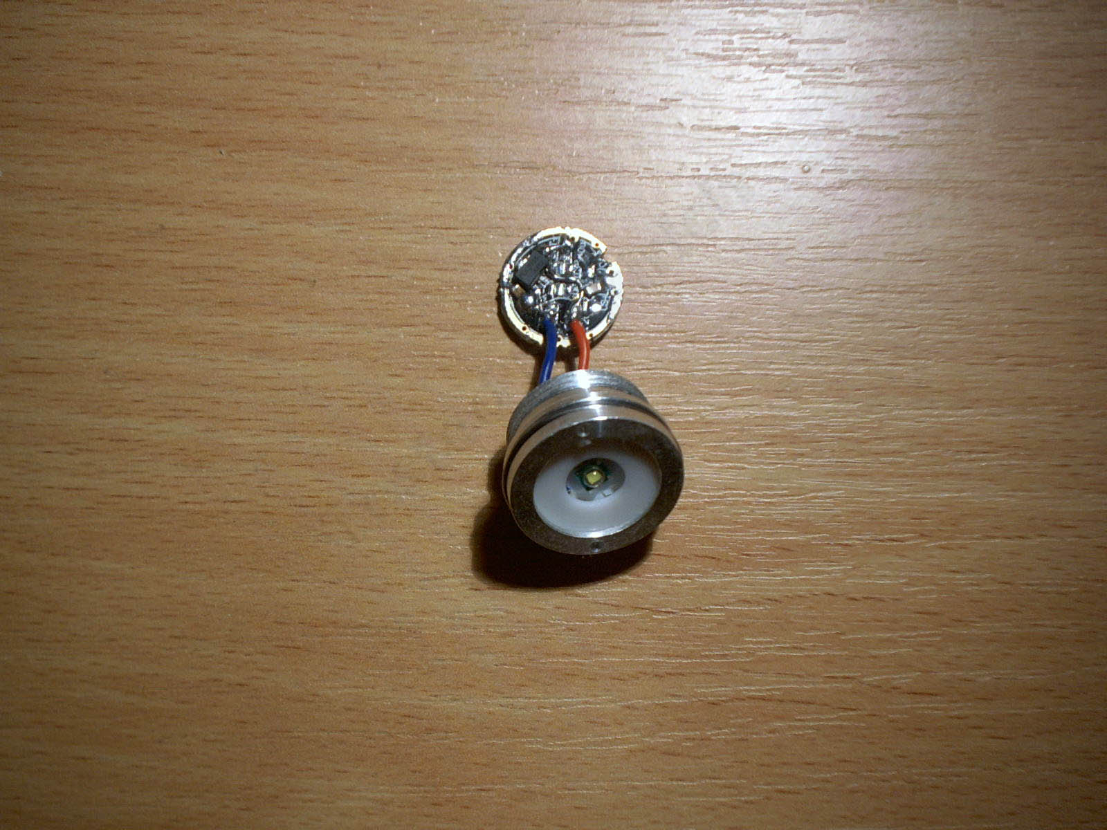

Дальше с помощью паяльника, припоя и пары проволочек я собрал все это дело в кучку используя контактные площадки платы.
Расписывать, что и куда, думаю нецелесообразно, так как платы бывают разные и соответственно делать надо по разному.
Дальше, используя ручку отвертки, запрессовал платку обратно в родную алюминиевую обойму.
Ура, оно работает
По ощущениям, светить стал ненамного слабее, нагрева нет, работает просто отлично.

На фото ниже можно наблюдать, сколько микросхем я испортил в процессе переделки.
Да, у меня в итоге стоит четвертая микросхема.
Как я выяснил в процессе работы, данные микросхемы (я имею ввиду микросхемы конкретного продавца) ОЧЕНЬ боятся перегрева во время пайки.
Сначала я запаял первую микруху, но мне показалось, что она дает КЗ по плате (плата то не для этой микрухи), я ее сдул феном, запаял заново. После подачи питания светодиод еле вспыхивал на долю секунды и погасал.
Я подумал, что попалась просто плохая микруха. Запаял вторую, проверил, работает, но на вид она была плохо припаяна, чуть прогрел паяльником, включаю, уже не работает.
С третьей не помню уже что было, но она присоединилась к первым двум.
Четвертую я паял уже как сапёр, результат на фотках выше. Все работает.
Сделал фотки низа микрухи, видно, что теплоотводящий контакт стоит кривовато, видно голую медь.
При этом, сверху микросхема как микросхема.
