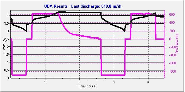

1. Емкость конечно не фонтан, но вполне терпимая.
Fail! Low capacity; Capacity=610,8 mAh (69,4% rated)

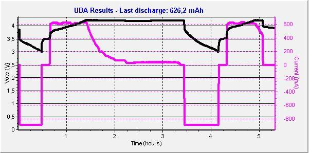

3. До этого были аккумуляторы из одной упаковки, ну думаю, бывает и брак.
Распечатали вторую упаковку, подписали. Третий аккумулятор, негусто, но жить можно.
Fail! Low capacity; Capacity=626,2 mAh (71,2% rated)
