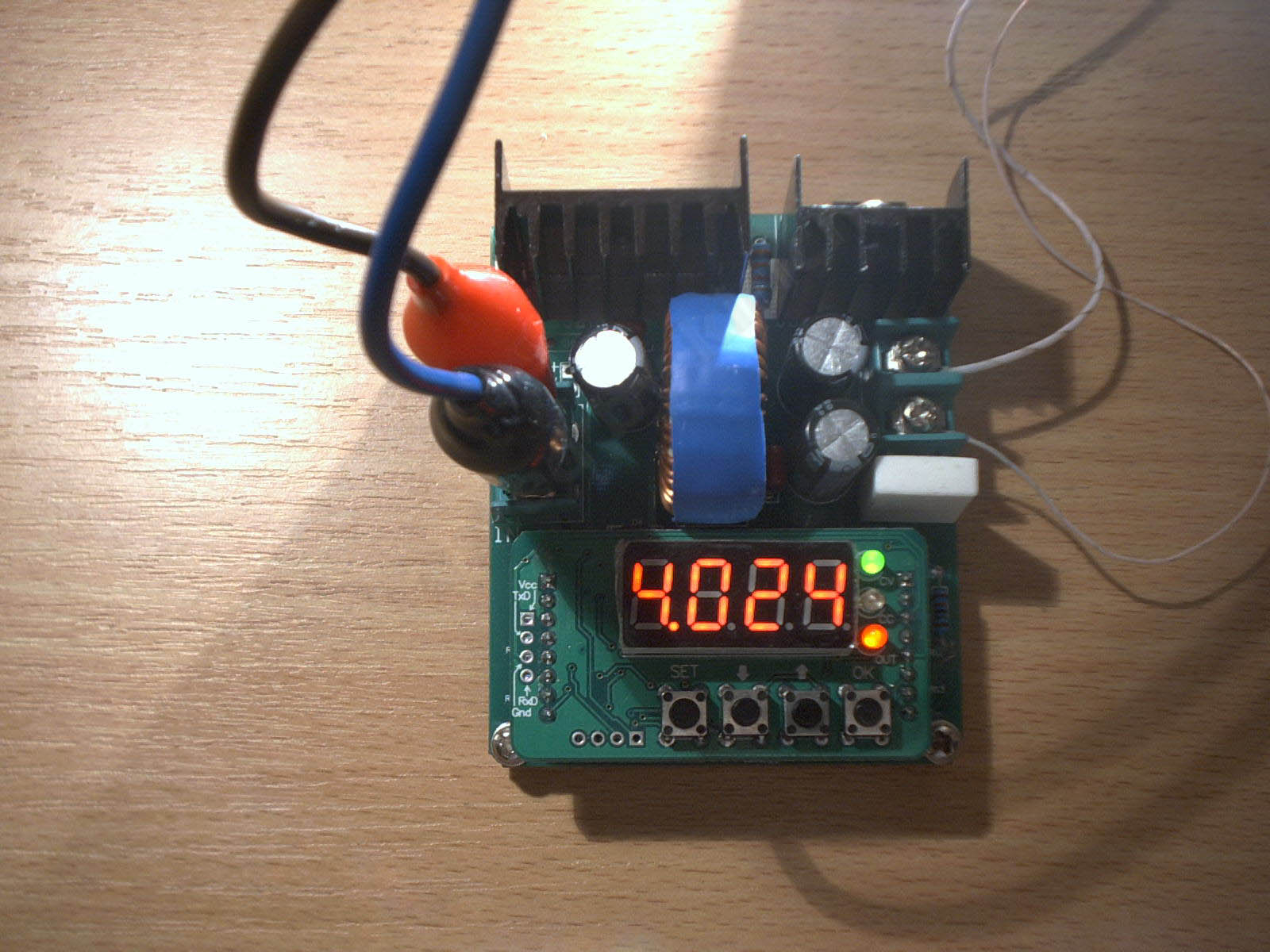

При первом включении плата отображает установленное по умолчанию напряжение 5 Вольт.
А так же ток, 1 Ампер. Эти установки можно изменять.
Для этого в этом режиме надо выставить необходимый ток, нажать SET, на индикаторе отобразятся четыре прочерка, потом повторить операцию для напряжения.
после включения плата будет запускаться с этими установками.
Так же можно настроить автоматическое включение выхода и автоматический попеременный режим отображения тока\напряжения.

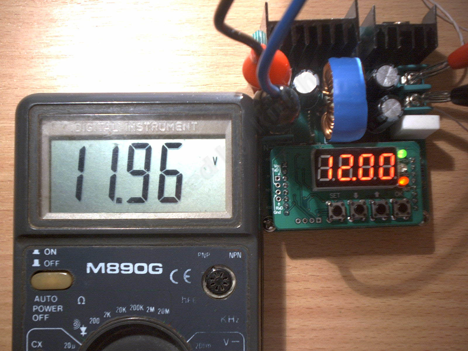

Выходное напряжение устанавливается довольно точно…
С током картина несколько хуже, но не думаю, что это так критично.
При повышении напряжения погрешность растет.
А вот точность установки тока практически неизменна.

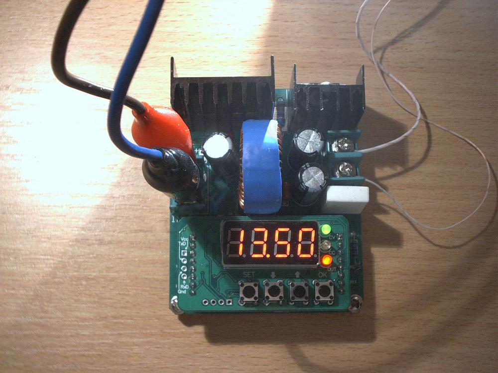

В качестве проверки подключил автомобильную лампу, выставил 13.5 Вольт
В описании платы сказано, что при токе нагрузки до 6 Ампер достаточно естественного охлаждения, при токах более 6 Ампер уже необходимо применять активное охлаждение.
Я проверил нагрев при токе 6 Ампер и напряжении на нагрузке около 12 Вольт.
После 20 минутного прогрева температуры были такие — ШИМ контроллер — 82 градуса.
Выходная диодная сборка — 72 градуса
Силовой дроссель — 60 градусов.
В принципе, вполне верится в 6 Ампер с пассивным охлаждением, но плата тестировалась на столе, при установке в корпусе лучше применять либо активное охлаждение, либо ограничивать ток хотя бы на уровне 5 Ампер.

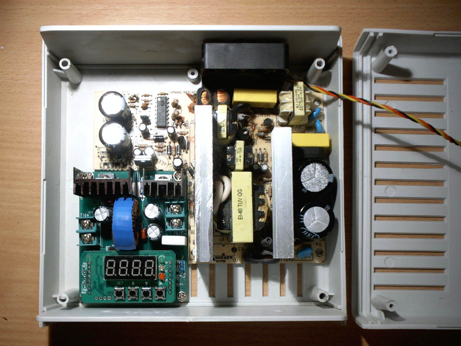

Из своих домашних запасов выбрал подходящий корпус для будущего блока питания.
Примерил всю начинку внутри, собственно теперь стало понятно, зачем я делал вырез в печатной плате блока питания.

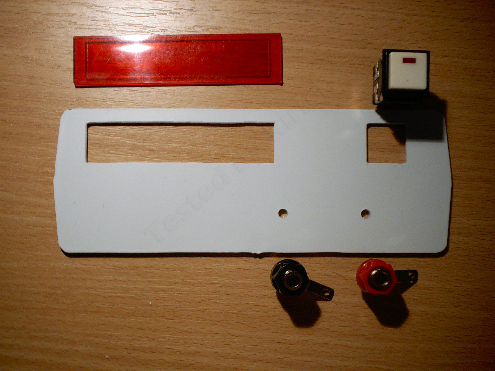

Прикинул как лучше и удобнее будет разместить элементы управления и индикации на передней панели и вырезал отверстия под светофильтр и кнопку.
После этого немного обработал грани небольшим канцелярским ножом.
Примерил как это будет выглядеть, под клеммники пришлось сделать отверстия немного овальными, так как на клеммниках есть выступы, защищающие от прокручивания.

Вот и все собрано в кучку.

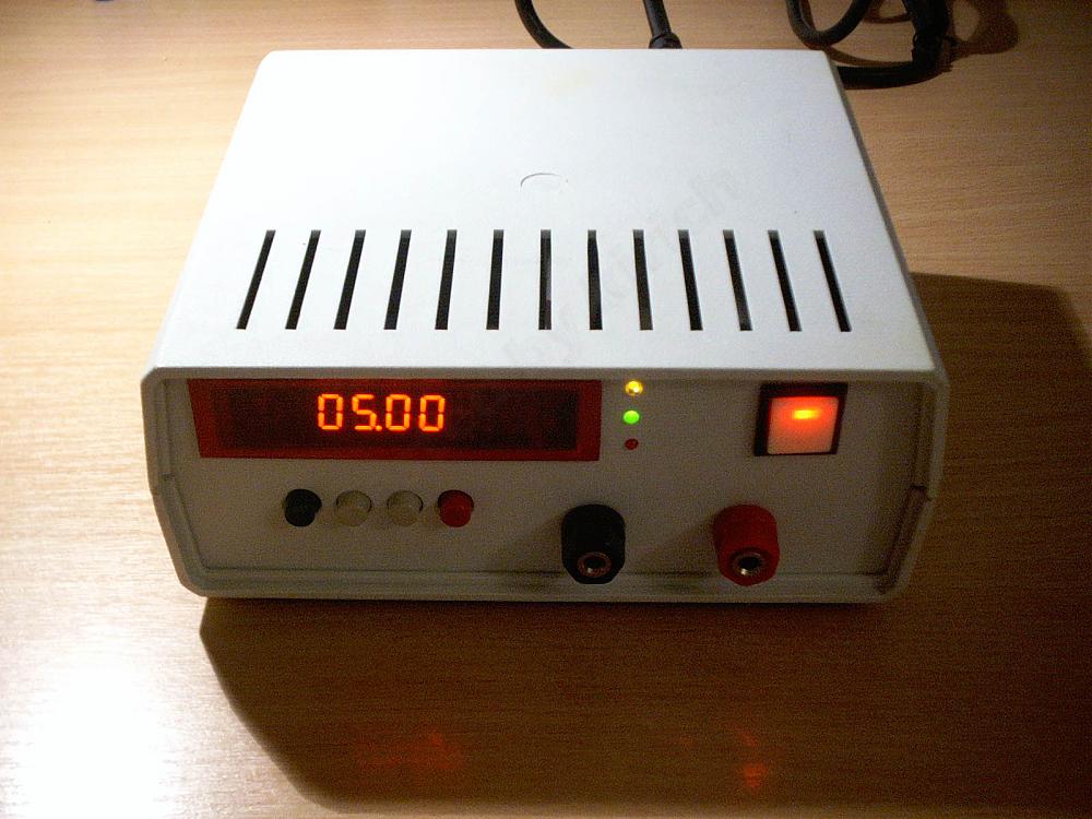

Осталось свинтить корпус и можно сказать, что все готово. В комплекте к корпусу даже были ножки и шурупы (это через лет 7 и переезд с одной квартиры на другую).

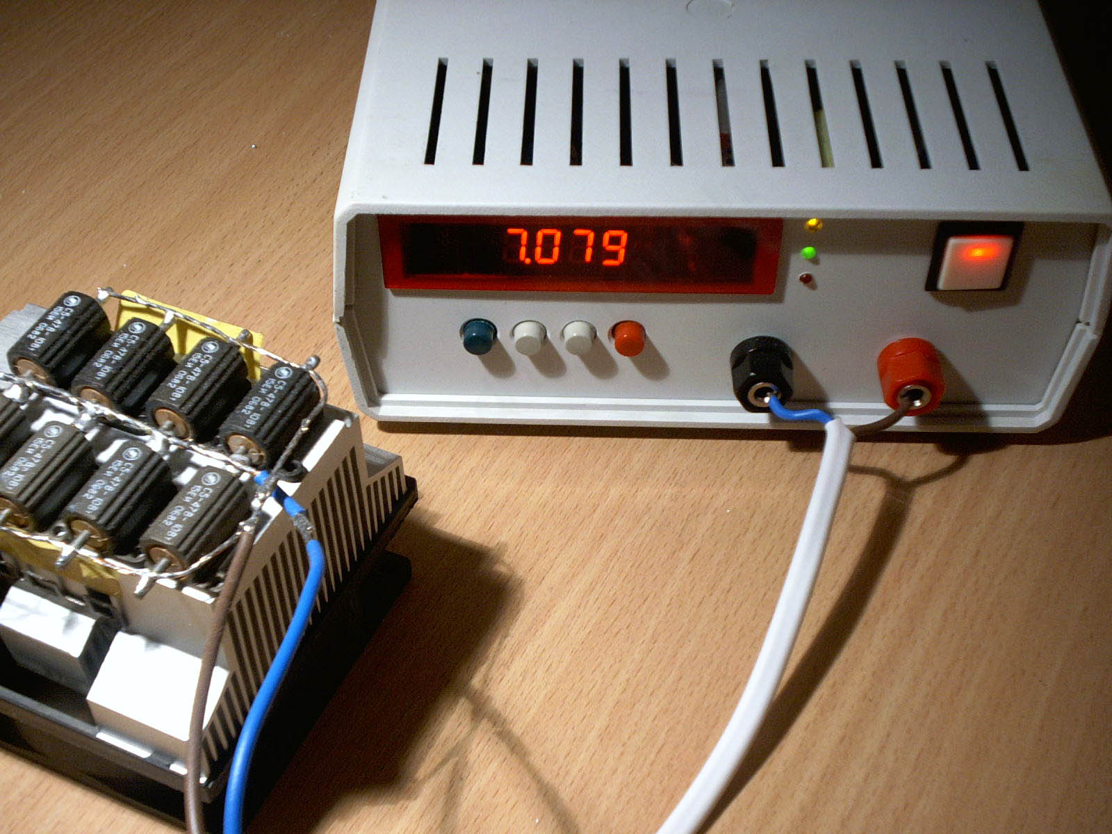

Первое включение в уже полностью собранном состоянии, оно работает
Ну и небольшая проверка, напряжение 12 Вольт
Ток более 7 Ампер.

Спереди вроде красиво даже вышло

В процессе я допустил ошибку, ниже в комментариях подсказали. Между диодным мостом и конденсатором фильтра должен быть дроссель, это важная часть БП. Дроссель можно использовать от старого БП, тот, который большой с кучей обмоток. Я смотал все обмотки кроме 12 Вольт.
Сзади установлен разъем питания и вентилятор. На всякий случай я закрыл вентилятор решеткой. Вентилятор размером 50х15мм, довольно мощный, но очень шумный, надо будет допилить к нему термоконтроль, пока он запитан постоянно от КРЕН8В (15 Вольт, боялся, что будет мало).
Ток более 7 Ампер.

1. Очень неудобно сделан экран, он может отображать только 1 параметр, например —
0.000 — Ток
00.00 — Напряжение
Р00.0 — Мощность
С00.0 — Емкость.
В случае последних двух параметров точка плавающая.
2. Исходя из первого пункта, довольно неудобное управление, валкодер бы очень не помешал.
Мое мнение.
Вполне достойная плата для построения простенького регулируемого блока питания, но блок питания лучше и проще использовать какой нибудь готовый.
