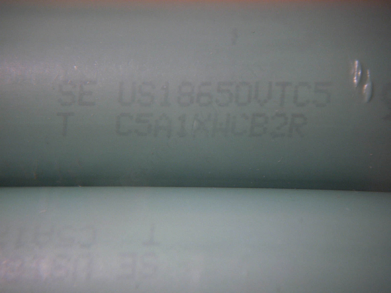

Так же присутствует буквенно цифровое обозначение, но поиск по инету вывел на лоты аккумуляторов Сони емкостью 2600мАч, предназначенных для электронных сигарет.
SE US18650VTC5
T C5A1XWCB2R
Размеры аккумулятора стандартные и соответствуют маркировке.

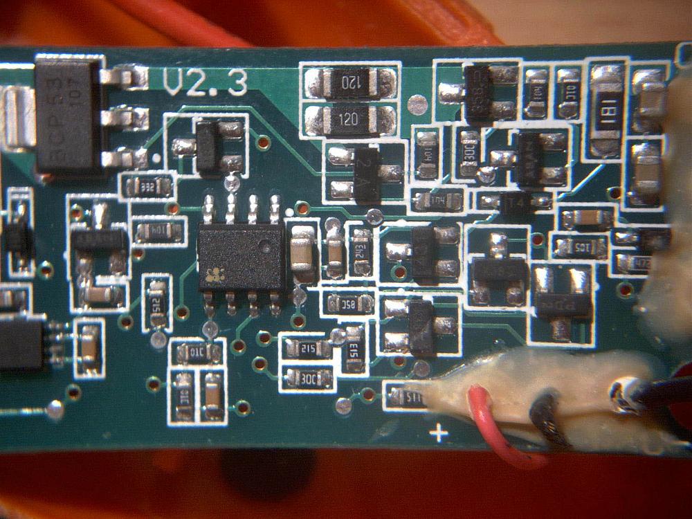

Внутри установлена плата управления и контроля, до меня он уже побывал у кого то и видны следы вмешательства, кроме того провода от зарядного были отрезаны от платы и подключены прямо к аккумуляторам.
Вдруг кому будет полезно, две макрофотографии платы, на одну не влезло, и качество среднее, но чем богаты.
