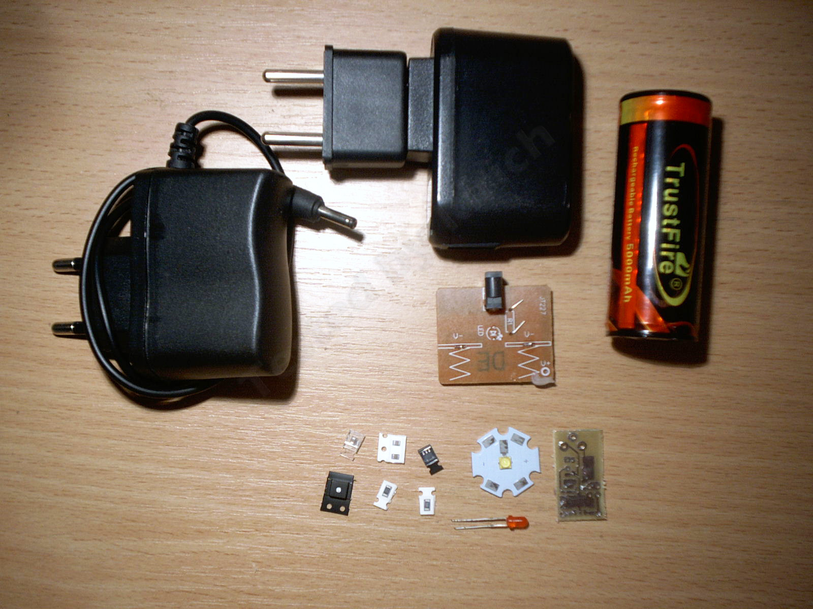

А вот и весь необходимый комплект.
Я использовал зарядное на основе LTC4054 и стабилизатор тока светодиода AMC7135 из моих обзоров.
