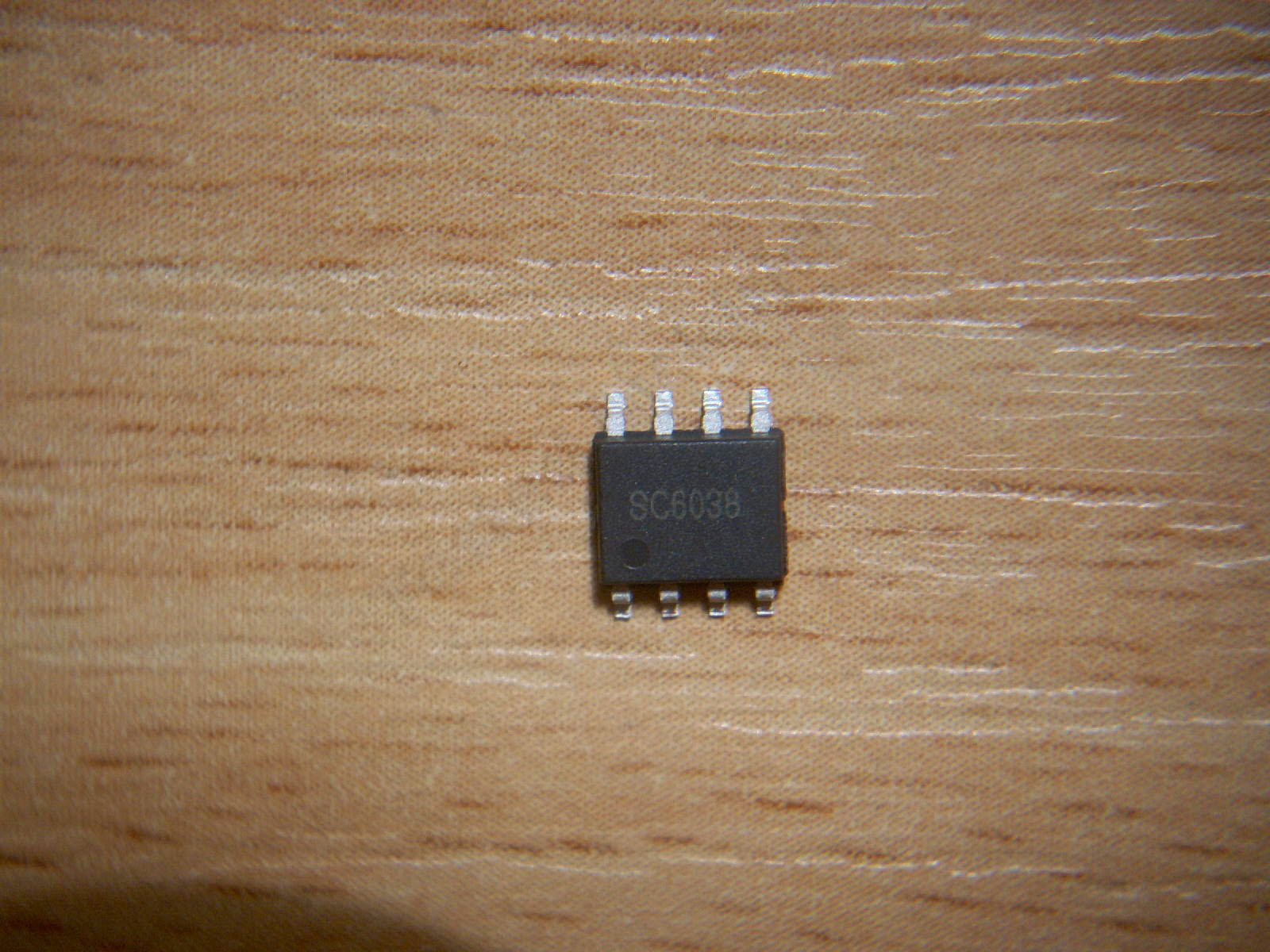

Видно, что весь мой заказ в наличии, микросхемы в стандартной ленте.
Маркировка на микросхемах четкая, но очень лаконичная, производитель вообще не указан.
Почему то мне казалось, что у этих микросхем снизу должна быть теплорассеивающая пластина для пайки. Но снизу ничего нет. В даташите тоже нет уточнения по этому поводу.

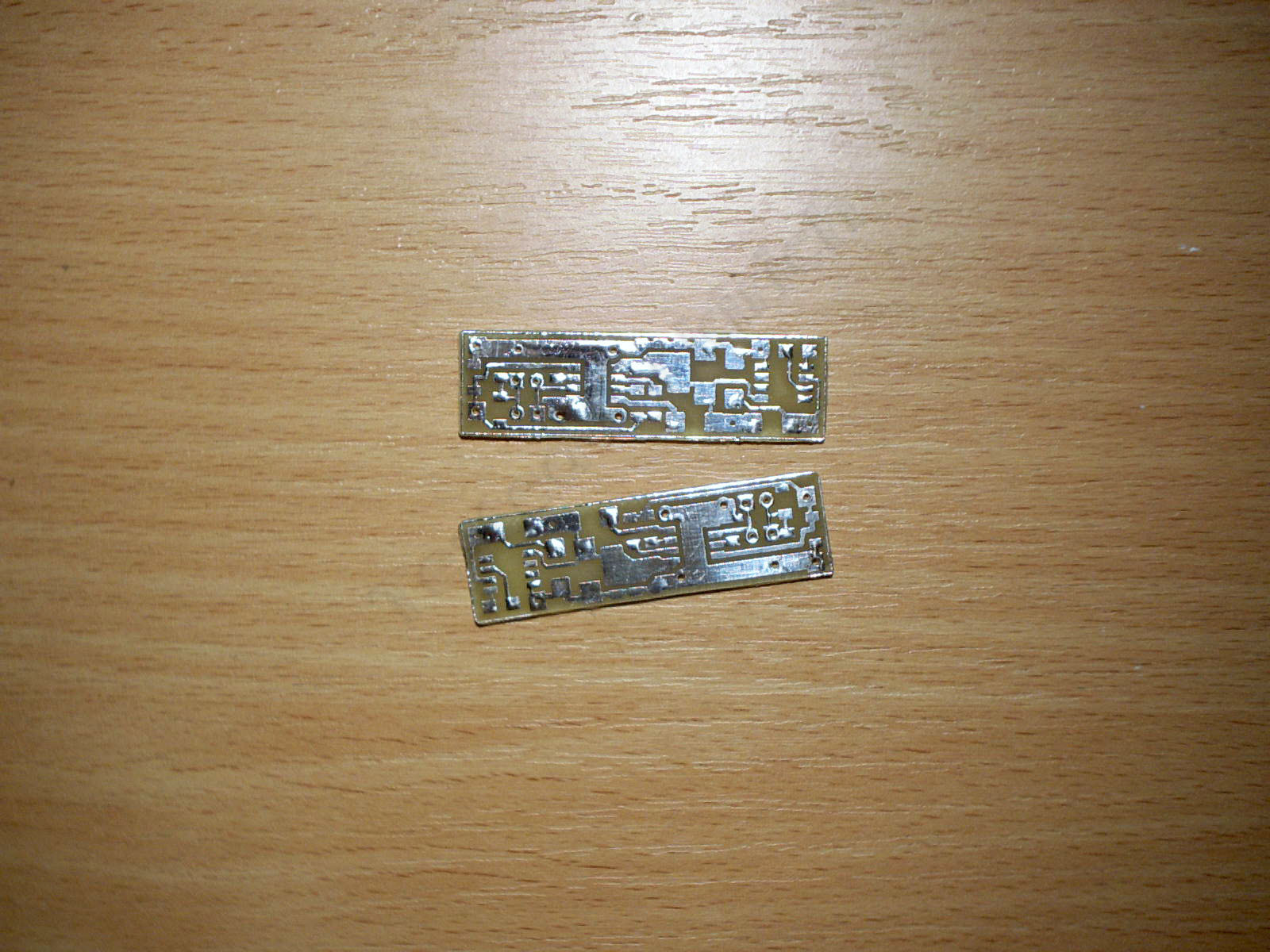

В общем накидал по быстрому платку для зарядника.
А после этого, специально для обзора, начертил схему.
Вдруг кто то захочет повторить.
Я не буду приводить весь процесс печати плат, он очень подробно описан в моем обзоре бумаги для этого дела.
Но на выходе я получил вот это.

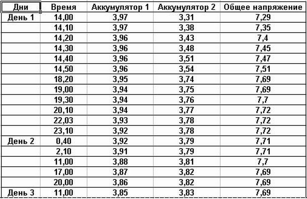

Отдельное слово надо сказать за особенность данного устройства (в целом), балансировщике аккумуляторов.
Думаю для многих не секрет, что при последовательном соединении банок может получиться дисбаланс, так как емкость аккумуляторов не бывает идеально одинаковой.
Схема балансира была мною описана в обзоре переделки аккумулятора радиостанции Кенвуд.
Здесь применил то же решение, но в этот раз я решил провести небольшой эксперимент.
Ко мне попали два аккумулятора 18650 емкостью около 1800мАч. и так получилось, что один почти был разряжен, второй почти заряжен.
Я подключил аккумуляторы к плате и стал периодически измерять значения напряжения и записывать их в табличку. Данные я заносил не через четкие интервалы, так как не всегда мог это сделать, да и весь процесс занял около двух суток (разница была сильно большой).
Пускай вас не удивляет то, что суммарное напряжение батареи растет, это не вечный двигатель
Просто заряженный аккумулятор находился на своем «плато», т.е. напряжение на нем почти не падало, а на разряженном росло быстро, так как он еще не дошел до участка, когда напряжение еле ползет.
Плата перекачивала энергию из заряженного аккумулятора в разряженный. Этот процесс можно ускорить, например попробовав заменить накопительный конденсатор на более емкий, но я бы этого не делал.
В общем такая вот таблица у меня вышла.
