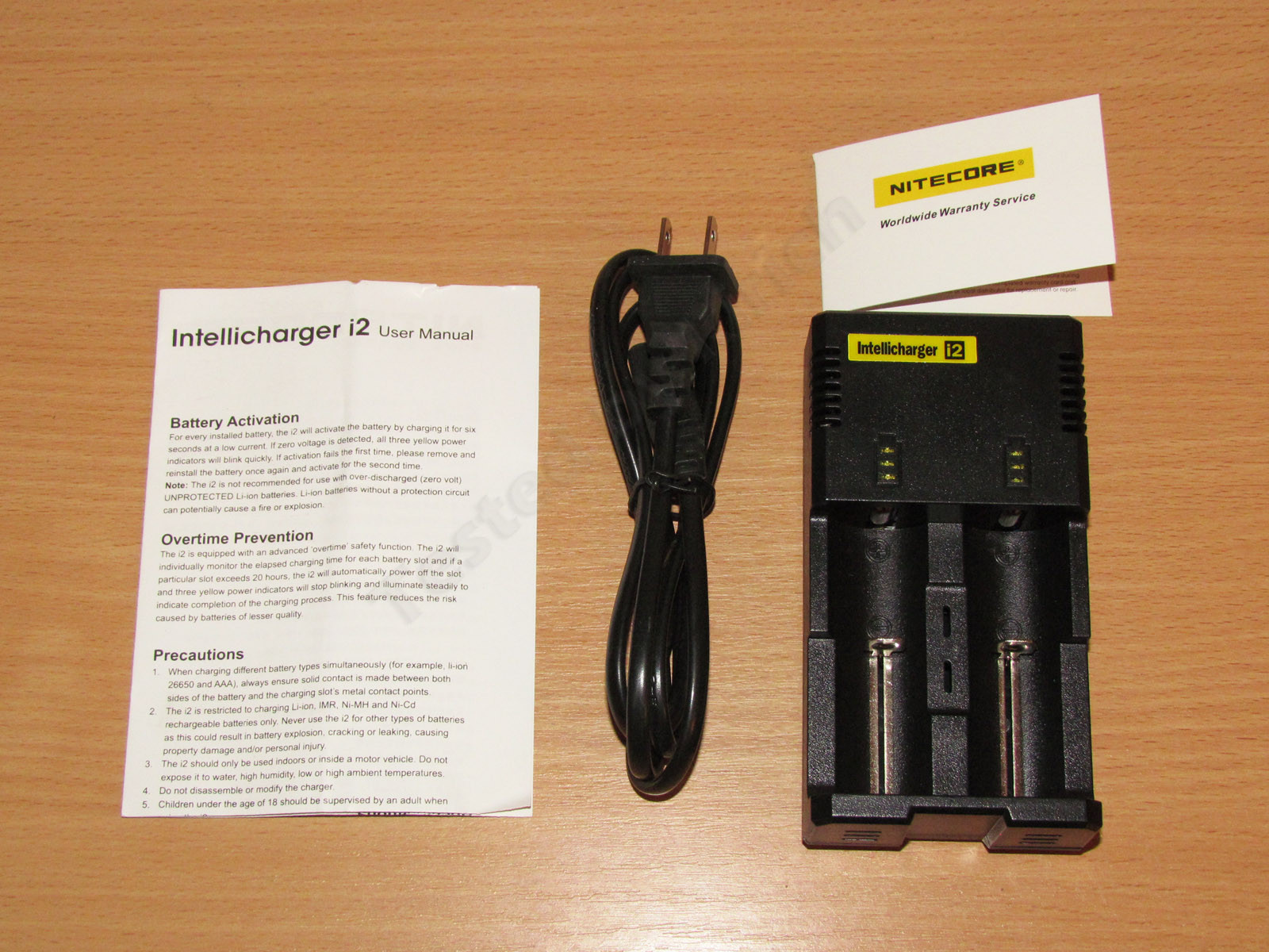

Внутри коробки зарядное было упаковано в пластиковый лоток, красиво, аккуратно.
Комплект устройства:
Зарядное устройство
Кабель питания
Инструкция
Гарантийная карта
Инструкция и гарантийка
Инструкция на английском, мало что понятно и еще меньше интересно
Гарантийная карта, не думаю, что она кому то поможет у нас. В моем городе гарантийные мастерские Найткора мне не попадались.
Кабель питания, вилка к сожалению не наша, переходник в комплекте не идет.
Но сам кабель довольно неплохой, длина около 1.1м.

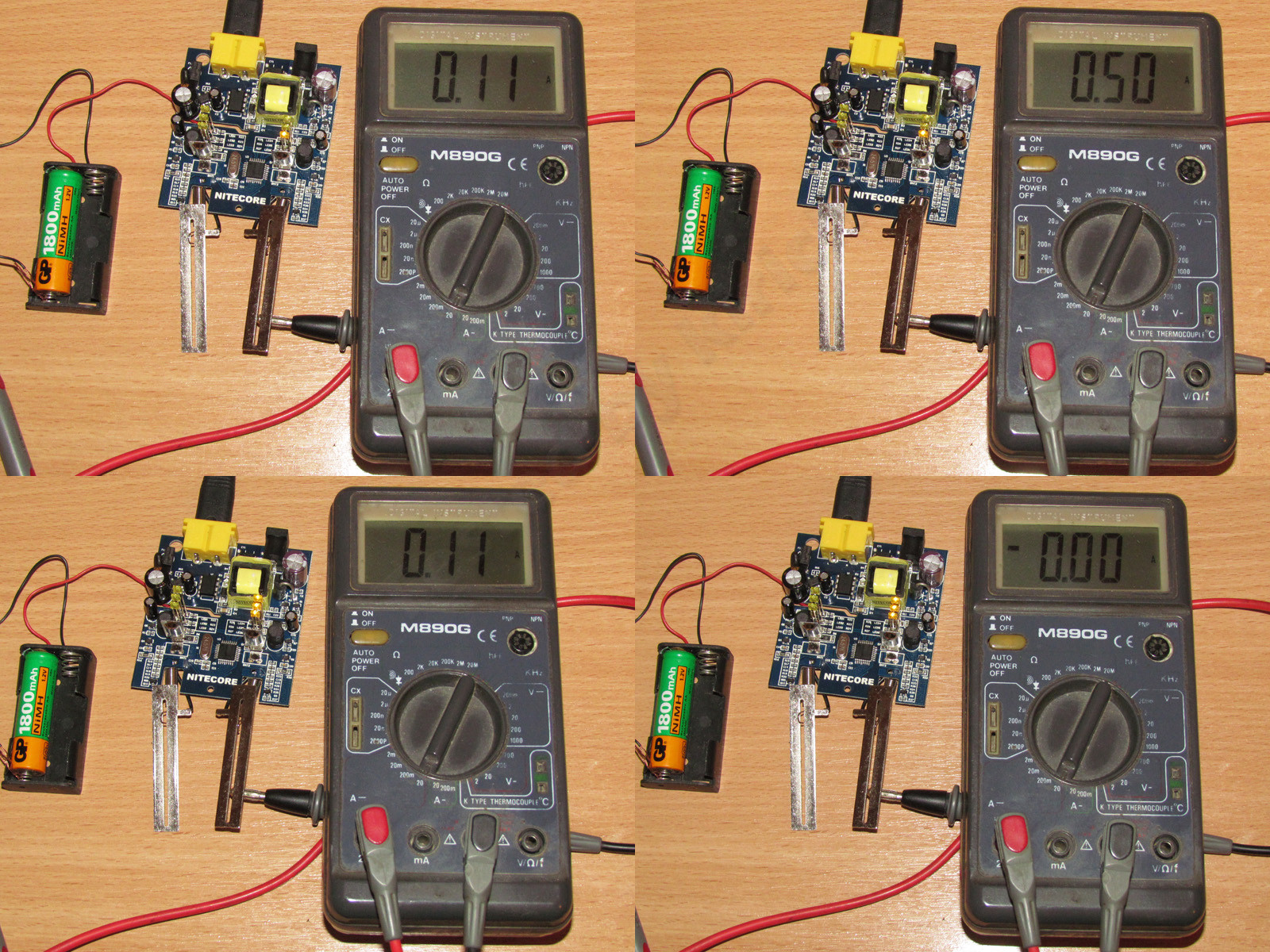

В старом фотоаппарате у меня используются металл гидридные аккумуляторы размера АА, 4 штуки. Они уже старенькие, им около 12 лет, но продолжают довольно неплохо работать, долгое время лежали разряженные, потом оживил.
Вот с одним из этих аккумуляторов я и решил проверить зарядное устройство.
Хорошо видно ток предварительного заряда 110мА, в таком режиме зарядное устройство работает около 15-20 секунд, после этого переходит в основной режим заряда током 500мА, когда аккумуляторы уже почти заряжены, то ток опять снижается до 100-110мА. Дальше должно было быть автоотключение заряда, но так как я включал аккумулятор последовательно с тестером, то определение окончания заряда работало некорректно и дальше зарядное продолжало работать в режиме 100мА.
На последнем фото видно отсутствие тока, так выглядит процесс окончания, но на самом деле на фото пауза в режиме работы зарядного.
Так же был отмечен приличный нагрев в режиме заряда Ni-MH и Ni-Cd аккумуляторов, при заряде лития устройство еле теплое.
Напряжение окончания заряда было около 1,47 Вольта.
Внимание, при попытке установить совсем плохой металл гидридный аккумулятор, зарядное посчитало, что он литиевый и пыталось его заряжать, зарядило до 2 Вольт, аккумулятор разогрелся, дальше я прервал процесс заряда. При попытке установить другой плохой аккумулятор зарядное начало моргать всеми светодиодами этого канала, потом погасило их и заряжать отказалось.

А вот так выглядит график процесса заряда аккумулятора.
Тестирование — проверка типа аккумулятора (определение напряжения) и полярности.
Предварительный заряд током 100мА
Основной заряд током 500мА
Окончательный дозаряд током 100мА
Выключение заряда.
