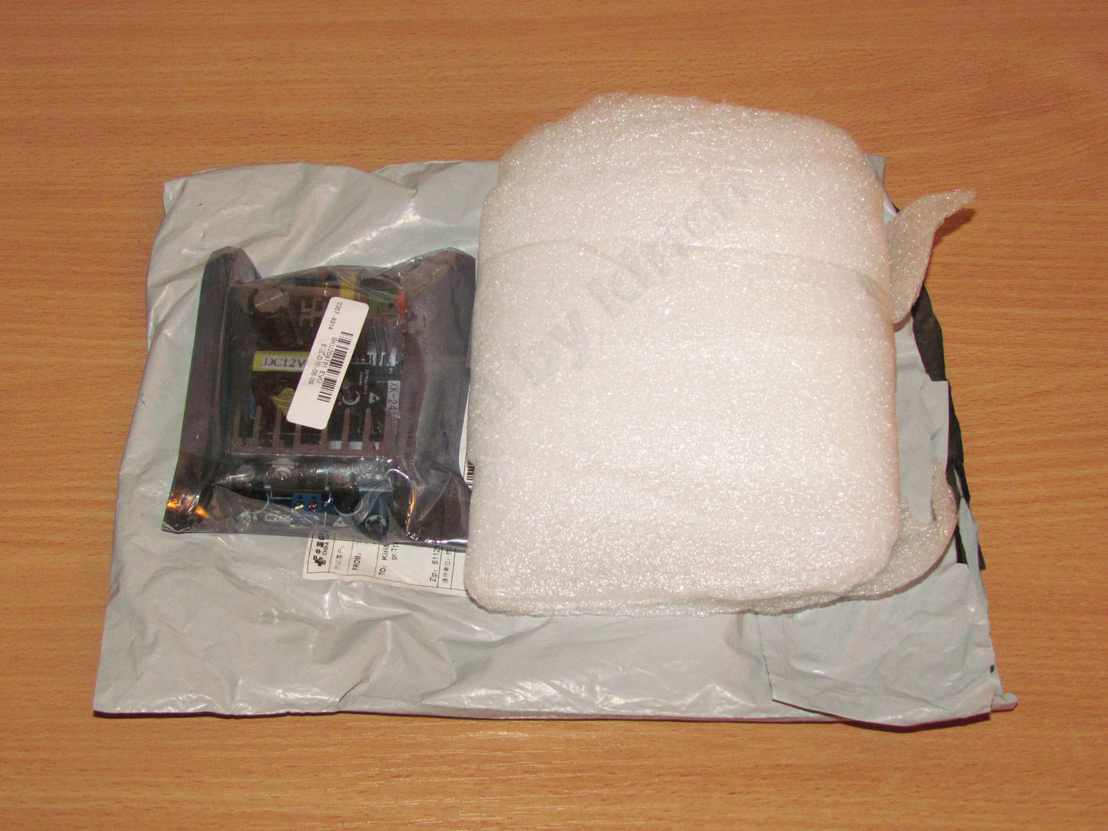

Пришел заказ в обычном сером пакете, обмотанный поролоновой лентой.
Вот к такой упаковке у меня и были претензии. Упаковщик просто сложил два моих пакетика, обмотал лентой и склеил скотчем, но края остались открытыми.
В итоге пакетики и рулон ленты ехали отдельно. Очень повезло, что ехали недолго и сами по себе были упакованы в отдельные пакеты, иначе могли прорвать упаковку своими радиаторами и вылезти наружу.
Плата была упакована в привычный многим антистатический пакет, с не менее знакомой наклейкой.

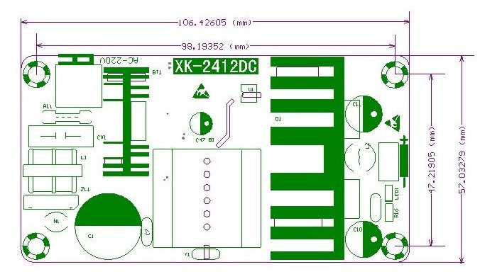

Размеры платы не очень большие, 107х57х30мм.
Есть чертежик с более точными размерами, думаю он будет полезен.

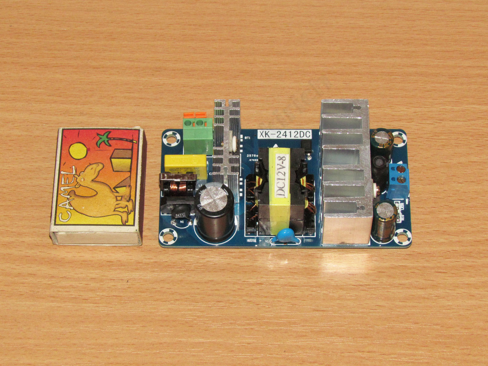

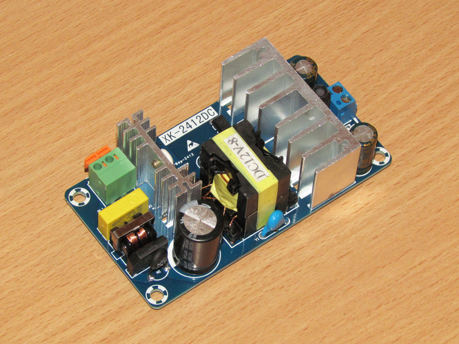

Сама плата выглядит очень аккуратно, полностью соответствует фотографии в магазине, что меня приятно удивило.
На плате присутствуют довольно большие радиаторы, а сама плата выполнена в открытом исполнении, т.е. предназначена для установки в какое нибудь устройство и своего корпуса не имеет.

На плате присутствует входной фильтр, ограничитель пускового тока и безвинтовой клеммник по входу 220 Вольт.
На силовом трансформаторе есть наклейка DC12V-8.
Выходная обмотка трансформатора намотана в 5 проводов

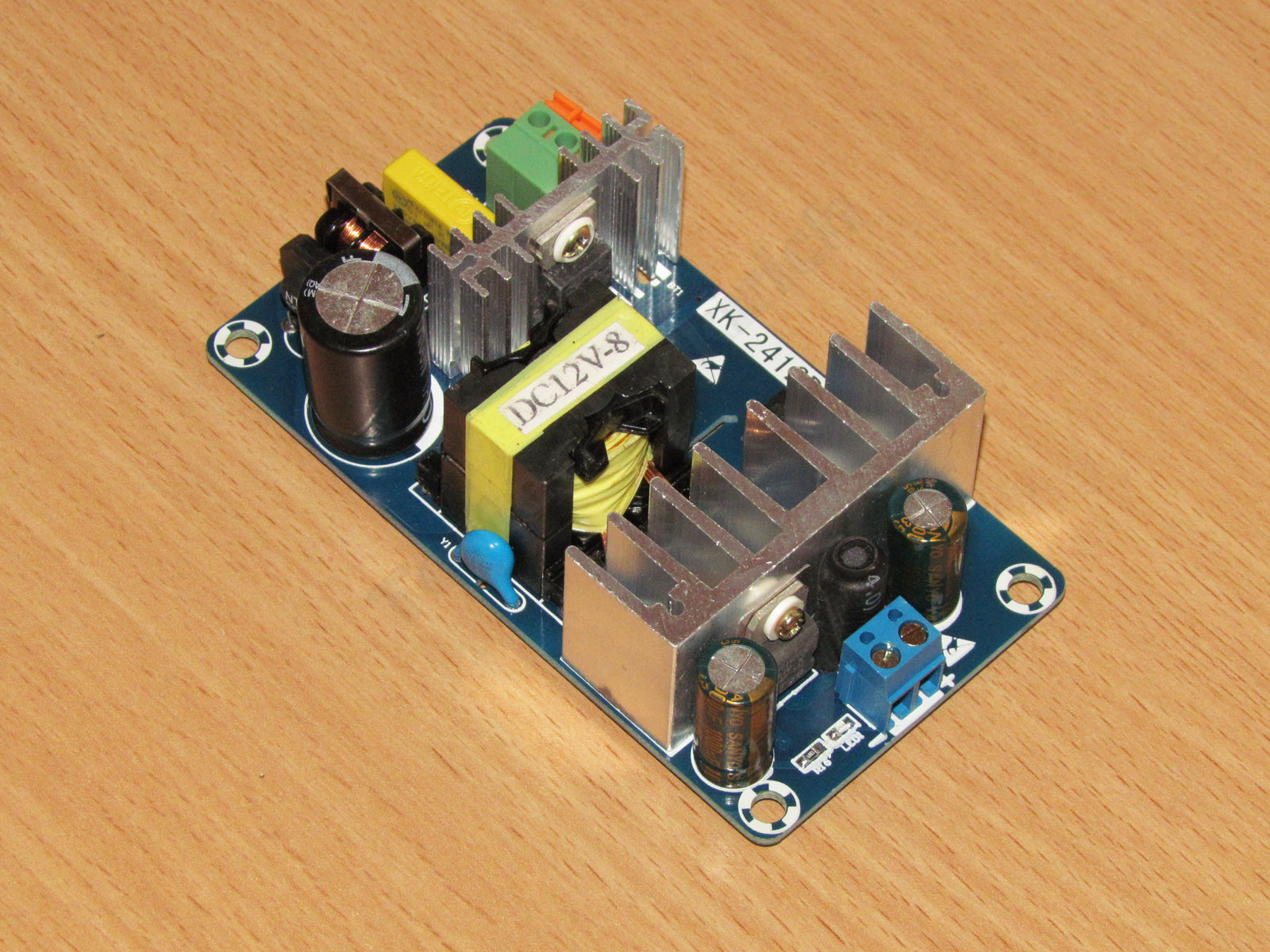

Пайка очень аккуратная, выводы обкушены довольно коротко, ничего не торчит, флюс смыт полностью. Отсутствующих компонетов нет.

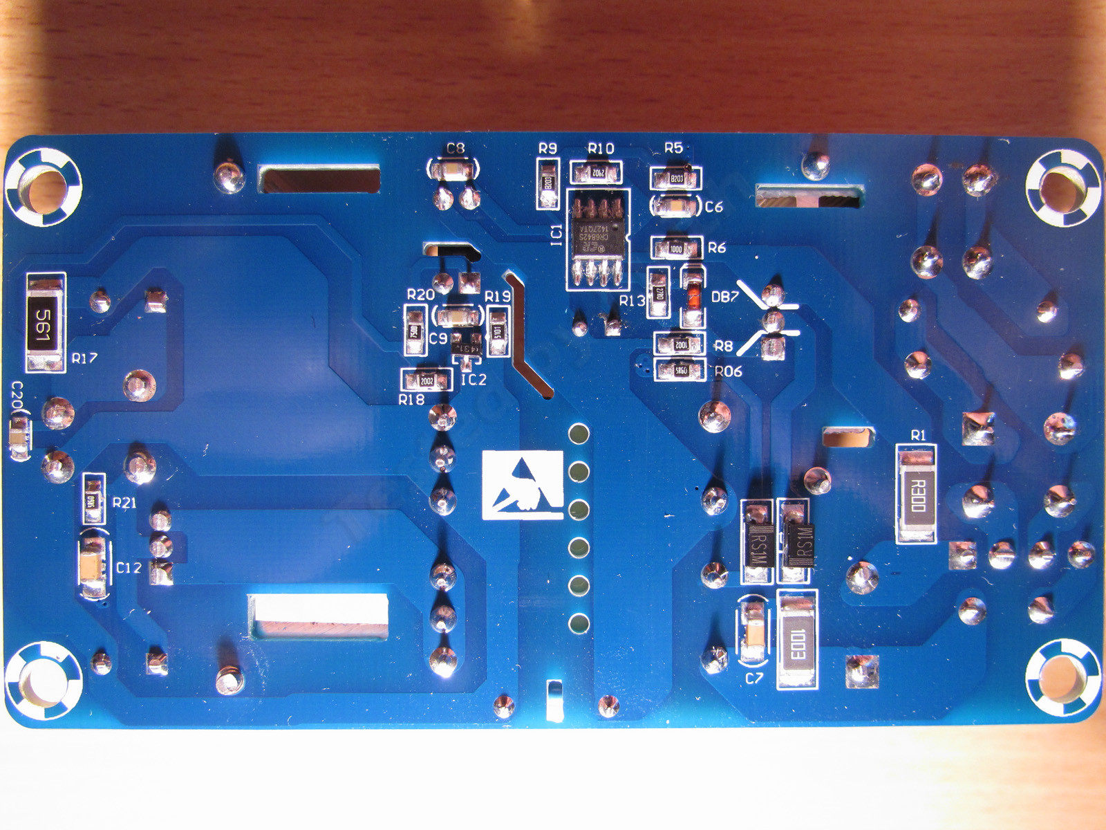

Плата двухслойная с двухсторонним монтажом.
Но есть мелкое замечание, на каждом из радиаторов припаян только один крепежный вывод.
На мой взгляд это не очень хорошо. Что помешало припаять оба — непонятно.
Причем на фото магазина все абсолютно точно так же.

Основные компоненты платы поближе.
Установлен ШИМ контроллер CR6842S, который является полным аналогом более известного контроллера SG6842
Почти все установленные резисторы точные, не хуже 1%, об этом говорит четырехзначная маркировка.

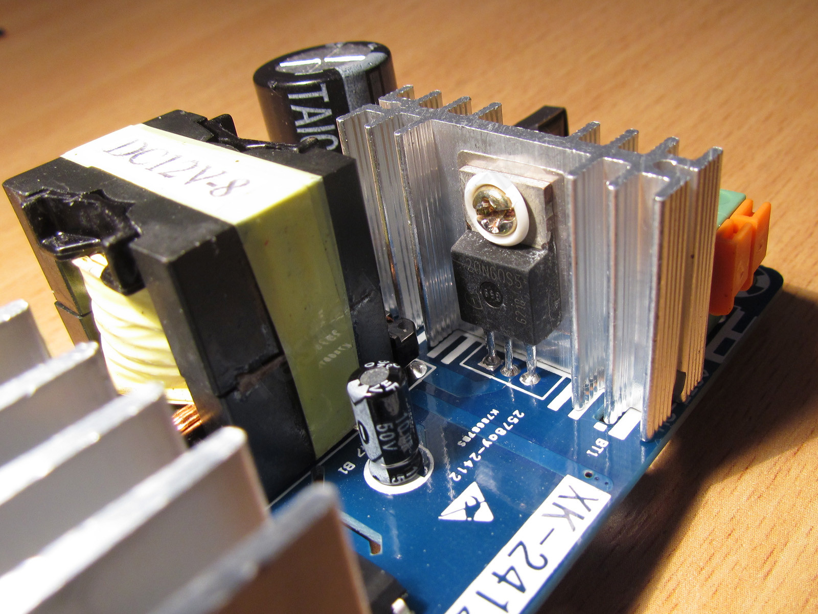

Силовой транзистор 600 Вольт 20 Ампер, 0.19 Ома SPW20N60S5 производства Infineon.
Еще одно мелкое замечание, слишком сильно закрутили крепежный винт и он вжал изолирующую втулку. Транзистор остался изолированным от радиатора, да и сам радиатор изолирован от других компонентов, но впечатление несколько подпортило.
Транзистор изолирован от радиатора пластинкой из слюды.

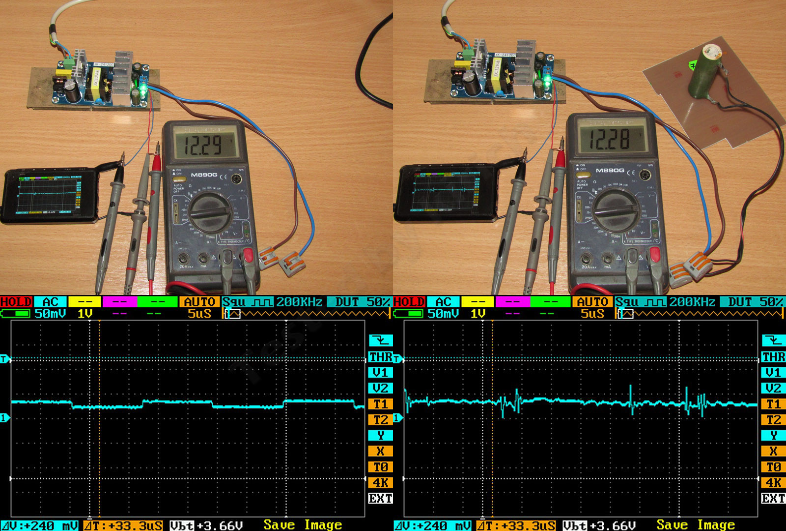

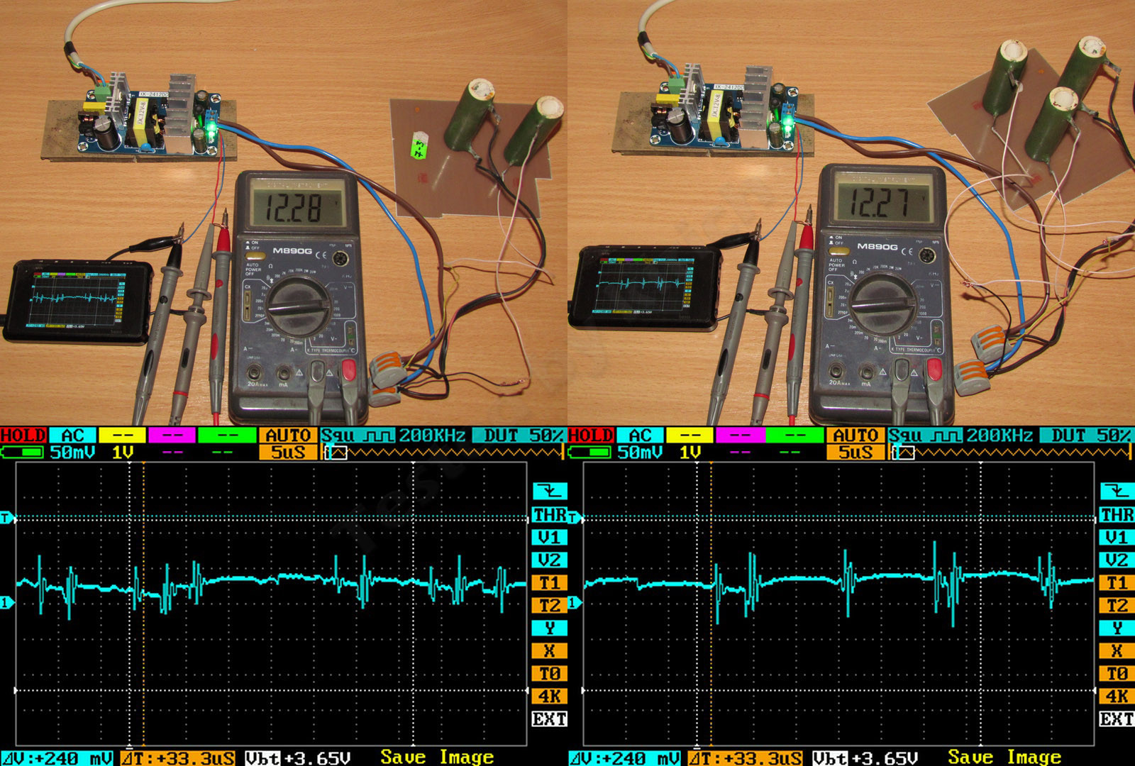

Процесс тестирования включал в себя последовательное увеличение нагрузки, при этом после каждого повышения нагрузки я ждал около 15 минут, потом измерял температуру основных компонентов и переходил на следующий шаг увеличения нагрузки.
Делитель осциллографа все это время был в положении 1:1.
1. Режим холостого хода. Напряжение 12.29 Вольта.
2. Подключен один резистор 10 Ом, Напряжение немного просело до 12.28 Вольта.
1. Подключено 2 резистора 10 Ом, напряжение 12.28 Вольта.
2. Подключено 3 резистора 10 Ом, напряжение 12.27 Вольта.
1. Подключена наборка сопротивлением 3 Ома + вентилятор, напряжение 12.27 Вольта
2. Наборка 3 Ома + резистор 10 Ом, напряжение 12.27 Вольта.
Небольшое замечание, при подключении нагрузки более 4 ампер БП может отключиться на 0.5 секунды и потом включится опять. Это происходит только при переходе из режима холостого хода, хотя бы небольшая нагрузка убирает этот эффект полностью.
1. Наборка 3 Ома + 2 резистора 10 Ом, напряжение 12.27 Вольта.
2. Режим максимальной нагрузки, наборка 3 Ома + 3 резистора 10 Ом, напряжение 12.27 Вольта.

Небольшое замечание китайским инженерам
Блок питания показал очень хорошие результаты, но есть небольшое замечание к конструкции, вернее к печатной плате.
Трассировка некоторых цепей выполнена неправильно, и если бы была как надо, то уровень пульсаций можно было бы еще уменьшить.
Покажу на примере.
1. Как сделано в блоке питания, этот участок можно увидеть на плате, я его немного упростил для наглядности.
2. Как это можно сделать лучше без перемещения компонентов на плате
3. как сделать еще лучше, но уже с перемещением компонентов.
Дело в том, что в силовых цепях нежелательно иметь участки, где ток может течь в двух направлениях, так как это увеличивает уровень помех.
Ток должен течь только в одном направлении.
В исходном варианте по одним и тем же дорожкам сначала течет ток заряда конденсатора, потом через них же течет ток разряда.

Тестирование блока питания

Не пропаяно по одному крепежному контакту на радиаторе.
Покажу на примере.
