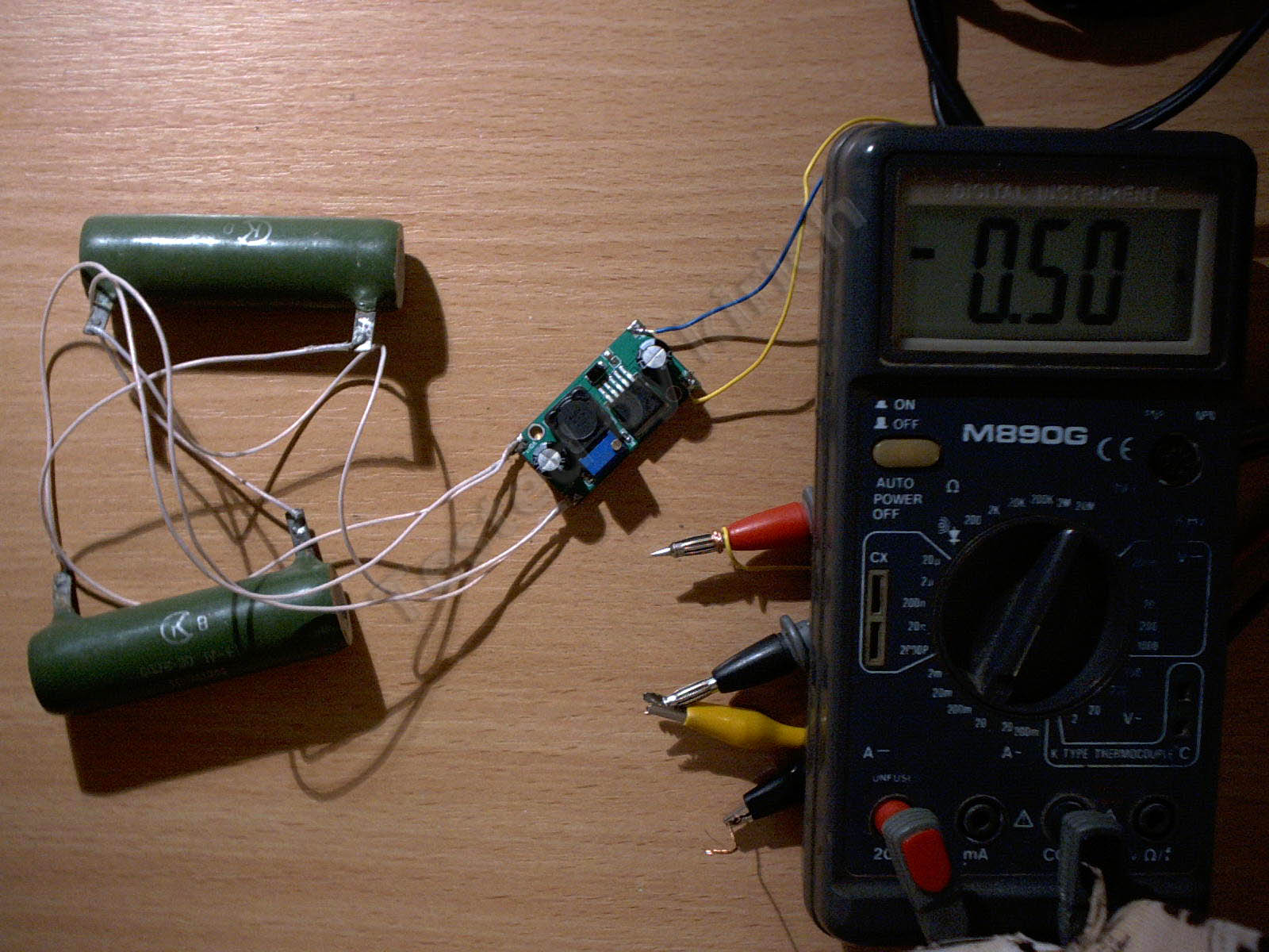

    Естественно мне захотелось проверить эффективность данного преобразователя.
    На фото ниже ток по входу при условии что на выходе установлено 5 Вольт (как наиболее часто используемое для разных девайсов), нагрузка 5 Ом (ток 1 Ампер, мощность 5 Ватт), на входе выставлено стабильное напряжение 12 Вольт (опять же, как наиболее часто встречающееся). Ток по входу 0.5 Ампера, что дает нам потери в виде 1 Ватта или около 83% КПД.

    Понятно что измерения имеют некоторую погрешность, но они очень близки к реальным.

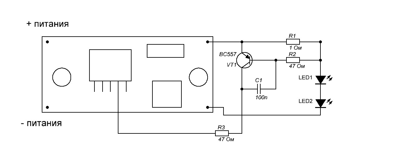

    P.S. При относительно несложной доработке (добавление нескольких резисторов, транзистора и конденсатора) можно сделать стабилизацию выходного тока и получить драйвер для питания светодиодов, правда КПД упадет.
    Ниже схема доработки этой платы для стабилизации выходного тока.
    В качестве нагрузки светодиод из этого обзора
    Схема добавления режима стабилизации тока
    Собственно схема. Расчетный ток около 0.6 Ампера, легко переделать на другой заменив только резистор R1. Резистор расчитывается исходя из того что I out = 0.6/R1. Т.е. при номинале 1 Ом будет 0.6 Ампера, при номинале 0.5 Ома будет 1.2 Ампера.
