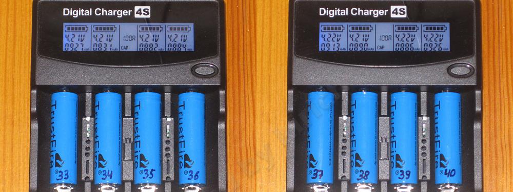

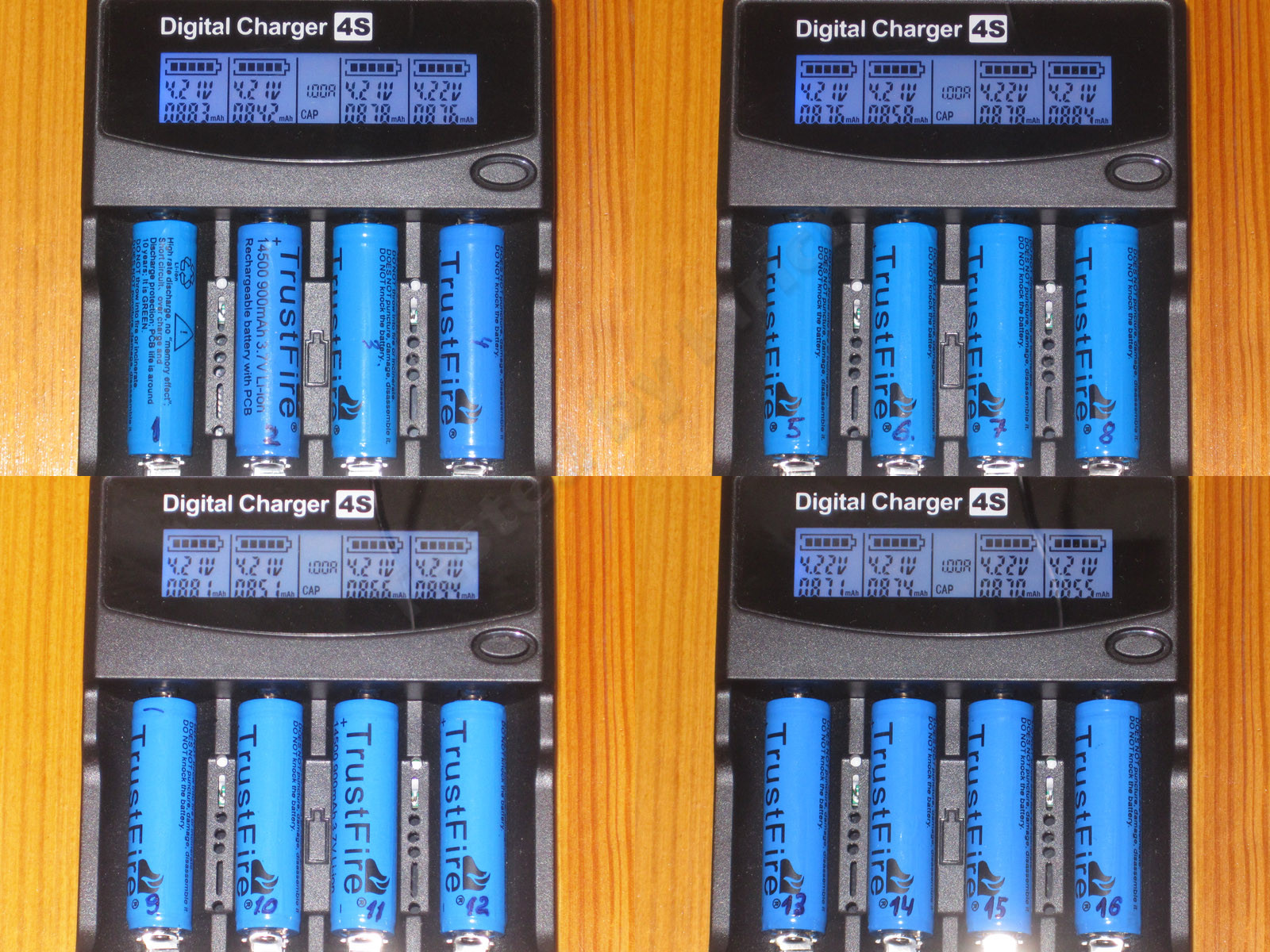

Дальше я приведу только фото окончания процесса теста, так как не очень хочется раздувать обзор, хотя все фотографии есть.
Аккумуляторы тестировались в основном попарно, т.е. 1 и 2 слот — первая пара, 3 и 4 слот — вторая. Возможно где то проглядел, но старался следить за этим. Кстати, аккумуляторы отличались немного цветом, но в пределах пары цвет всегда был одинаков.
Фото всех участников после тестирования.
