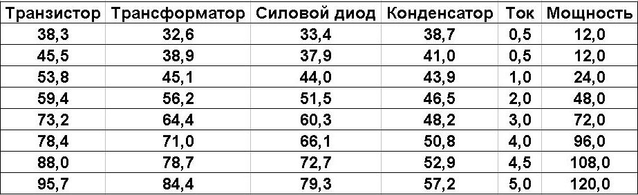

Каждые 20 минут, перед увеличением тока нагрузки я измерял температуры компонентов бесконтактным термометром.
Измерялись температуры — высоковольтного транзистора, трансформатора, выходного диода и выходного конденсатора (того который стоит сразу после диода).
Я измерял температуру корпуса транзистора и диода, а не температуру радиатора. Это позволяет более правильно понять реальную картину, кроме того корпус компонентов черный и результат измерения более точный, чем измерение алюминиевого радиатора.
Как и предполагалось, выходной диод имеет температуру меньше чем 12 Вольт БП, так как падение на нем осталось прежним, а ток стал меньше, это же касается и выходных конденсаторов.
Но удивило то, что трансформатор имел меньшую температуру. В 12 Вольт БП при 96 Ваттах он нагрелся до 93 градусов, здесь же при 120 Ваттах имел всего 84 градуса.
А вот транзистор стал греться больше, хотя его характеристики должны были быть лучше чем у 12 Вольт варианта. при 95 Ваттах в 12 Вольт версии было 73 градуса, в 24 Вольт варианте стало 78 градусов. Хотя возможно здесь он хуже прижат к радиатору так как отличие небольшое.

Первое измерение температуры было через 5 минут после старта, следующее через 15, после этого ток повышался, и следующие циклы были уже по 20 минут.
Весь процесс занял 2 часа 20 минут.
