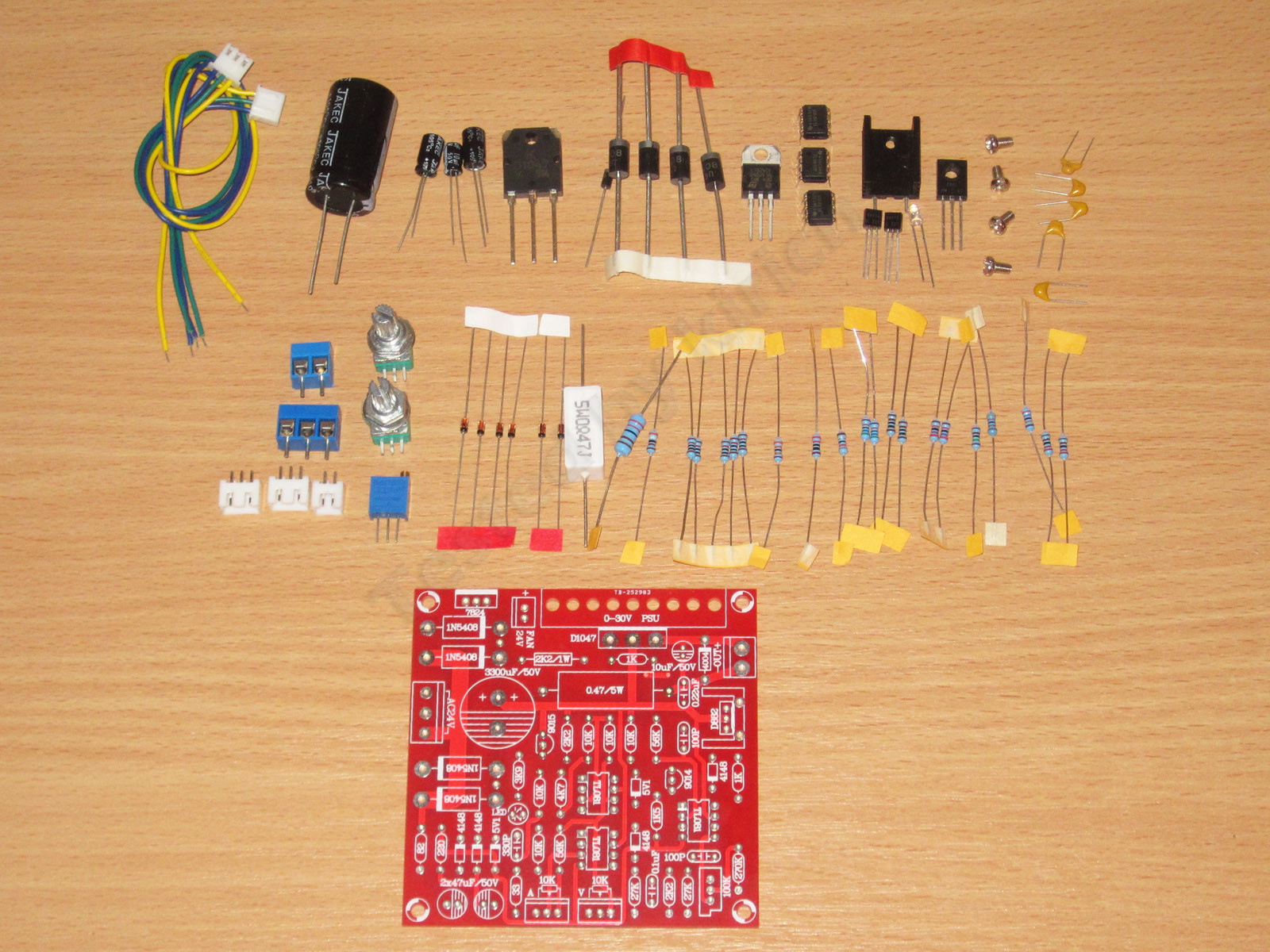

Пришел конструктор в обычном полиэтиленовом пакете, замотанный в мягкий материал.
Внутри в антистатическом пакете с защелкой лежали все необходимые компоненты, включая печатную плату.
Внутри все было насыпом, но при этом ничего не пострадало, печатная плата частично защищала радиокомпоненты.
Я не буду перечислять все, что входит в комплект, проще это сделать потом по ходу обзора, скажу лишь что мне всего хватило, даже кое что осталось.

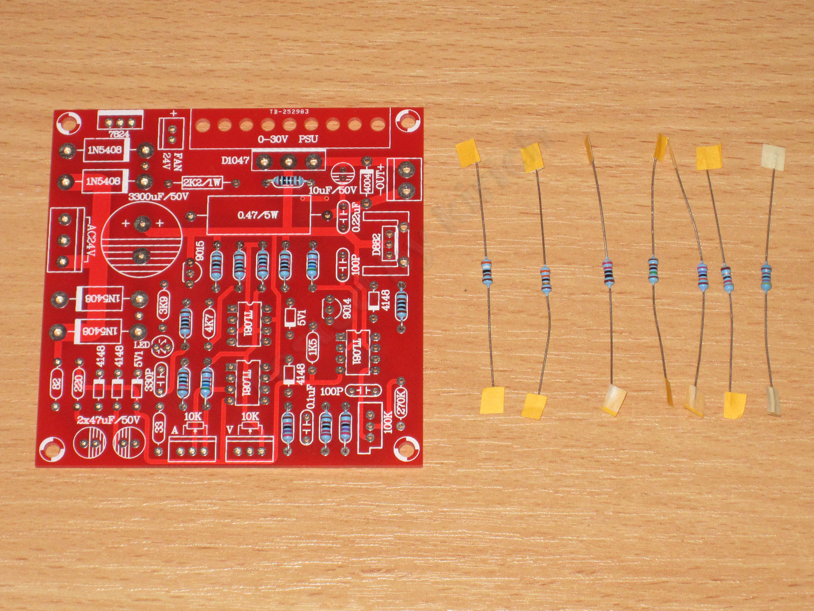

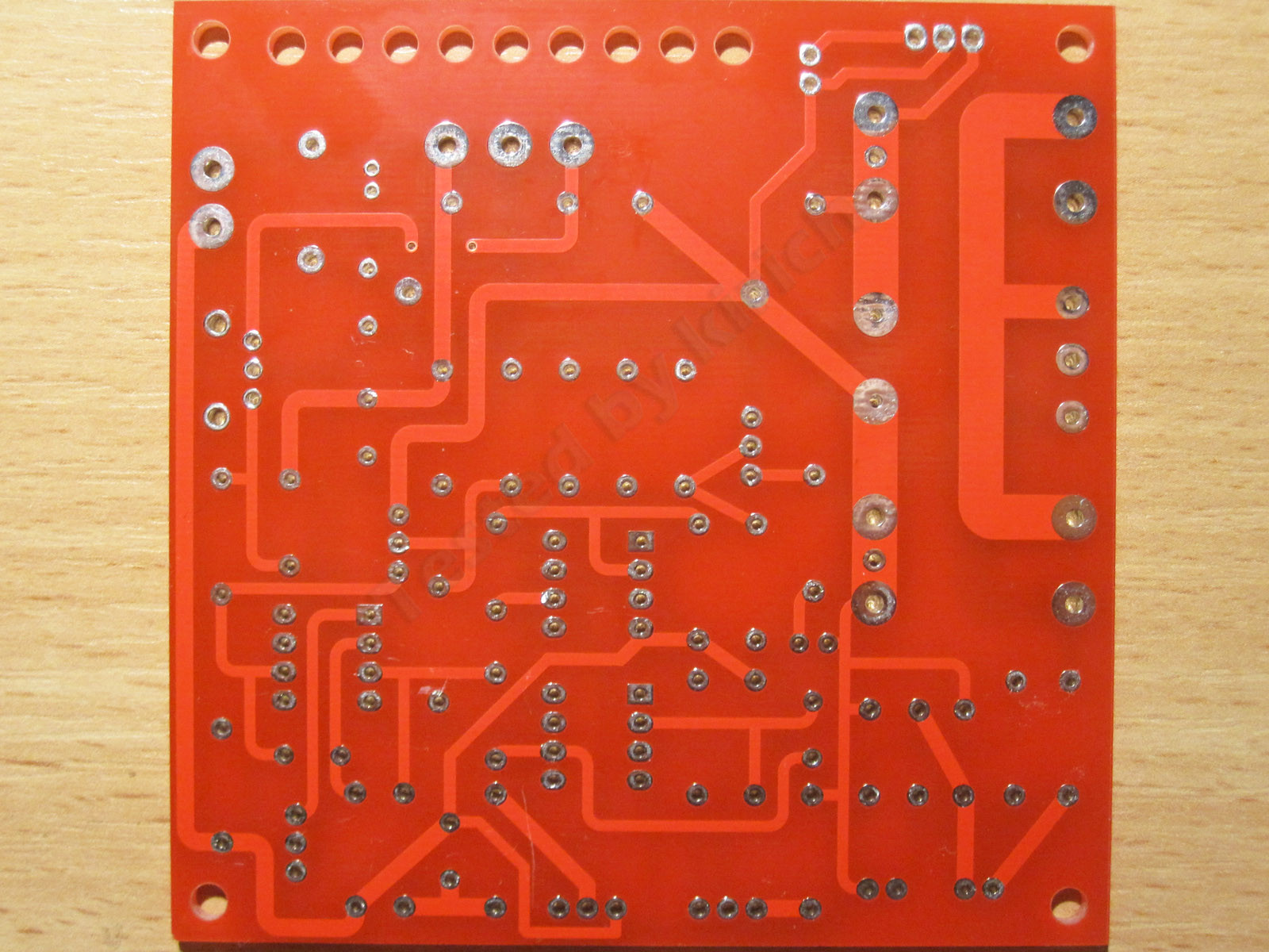

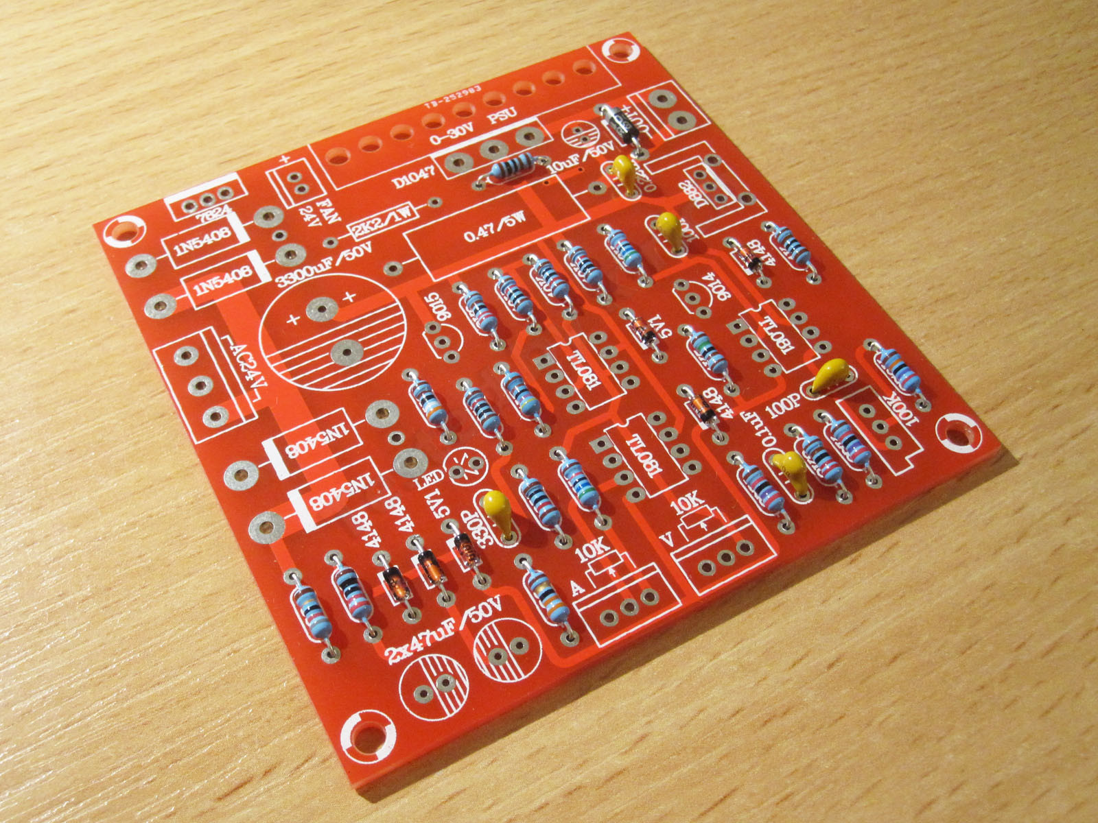

Немного о печатной плате.
Качество на отлично, схема в комплекте не идет, но все номиналы на плате обозначены.
Плата двухсторонняя, покрыта защитной маской.
Покрытие платы, лужение, да и само качество текстолита отличное.
У меня получилось только в одном месте оторвать пятачок с печати, и то, после того, когда я попытался впаять неродную деталь (почему, будет дальше).
На мой взгляд самое то для начинающего радиолюбителя, испортить будет тяжело.

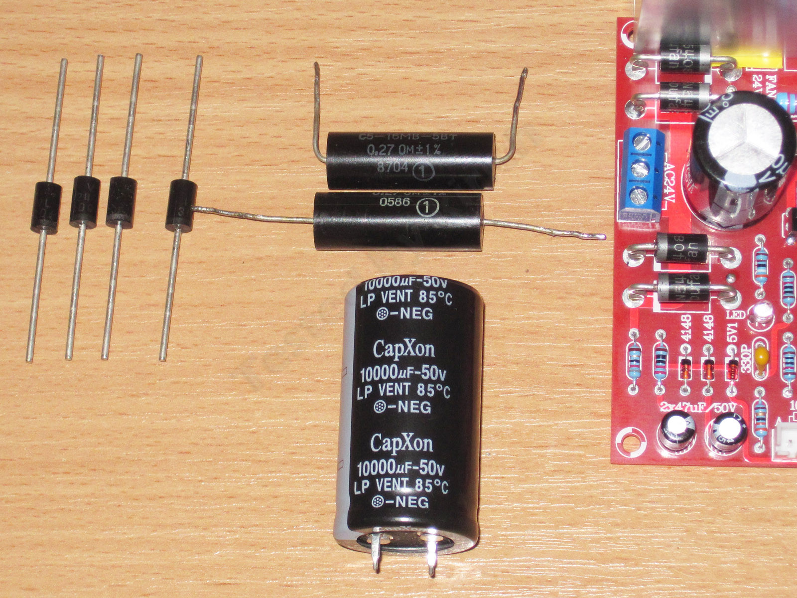

Токоизмерительный шунт имеет слишком высокое сопротивление, из-за этого при работе с током нагрузки 3 Ампера на нем выделяется около 4.5 Ватта тепла. Резистор рассчитан на 5 Ватт, но нагрев очень большой.
Входной диодный мост набран из 3 Ампера диодов. По хорошему должны стоять диоды минимум на 5 Ампер, так как ток через диоды в такой схеме равен 1.4 от выходного, соответственно в работе ток через них может быть 4.2 Ампера, а сами диоды рассчитаны на 3 Ампера. Облегчает ситуацию только то, что пары диодов в мосте работают попеременно, но все равно это не совсем правильно.

Для начала раскладываем все то, что входит в комплект. Это облегчит сборку, да и просто будет нагляднее видно, что уже установили, а что еще осталось.
Я рекомендую начинать сборку с самых низких элементов, так как если сначала установить высокие, то низкие потом будет неудобно ставить.
Также лучше начать с установки тех компонентов, которых больше одинаковых.
Начну я с резисторов, и это будут резисторы номиналом 10 КОм.
Резисторы качественные и имеют точность 1%.
Несколько слов о резисторах. Резисторы имеют цветовую маркировку. Многим это может показаться неудобным. На самом деле это лучше чем цифробуквенная маркировка, так как маркировку видно в любом положении резистора.
Не стоит пугаться цветовой маркировки, на начальном этапе можно пользоваться онлайн калькуляторами, а со временем будет получаться определять ее уже и без него.

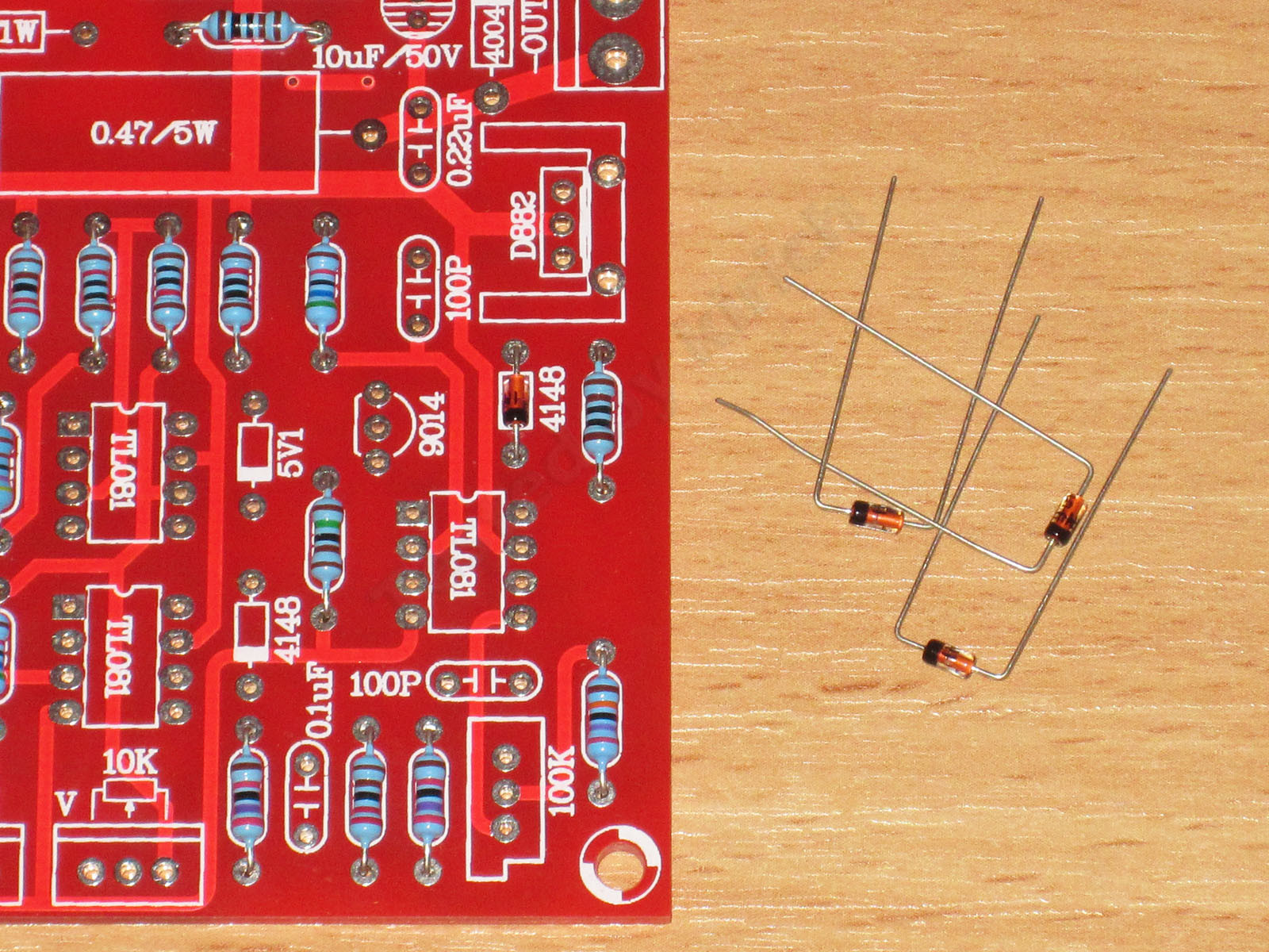

Установив резисторы переходим к диодам и стабилитронам.
Мелких диодов здесь четыре, это популярные 4148, стабилитронов два на 5.1 Вольта каждый, так что запутаться очень трудно.
Им также формуем выводы.
На плате катод обозначен полосой, также как на диодах и стабилитронах.
Хоть плата и имеет защитную маску, но я все равно рекомендую загибать выводы так, чтобы они не попадали на рядом идущие дорожки, на фото вывод диода отогнут в сторону от дорожки.
Стабилитроны на плате отмечены также как маркировка на них — 5V1.

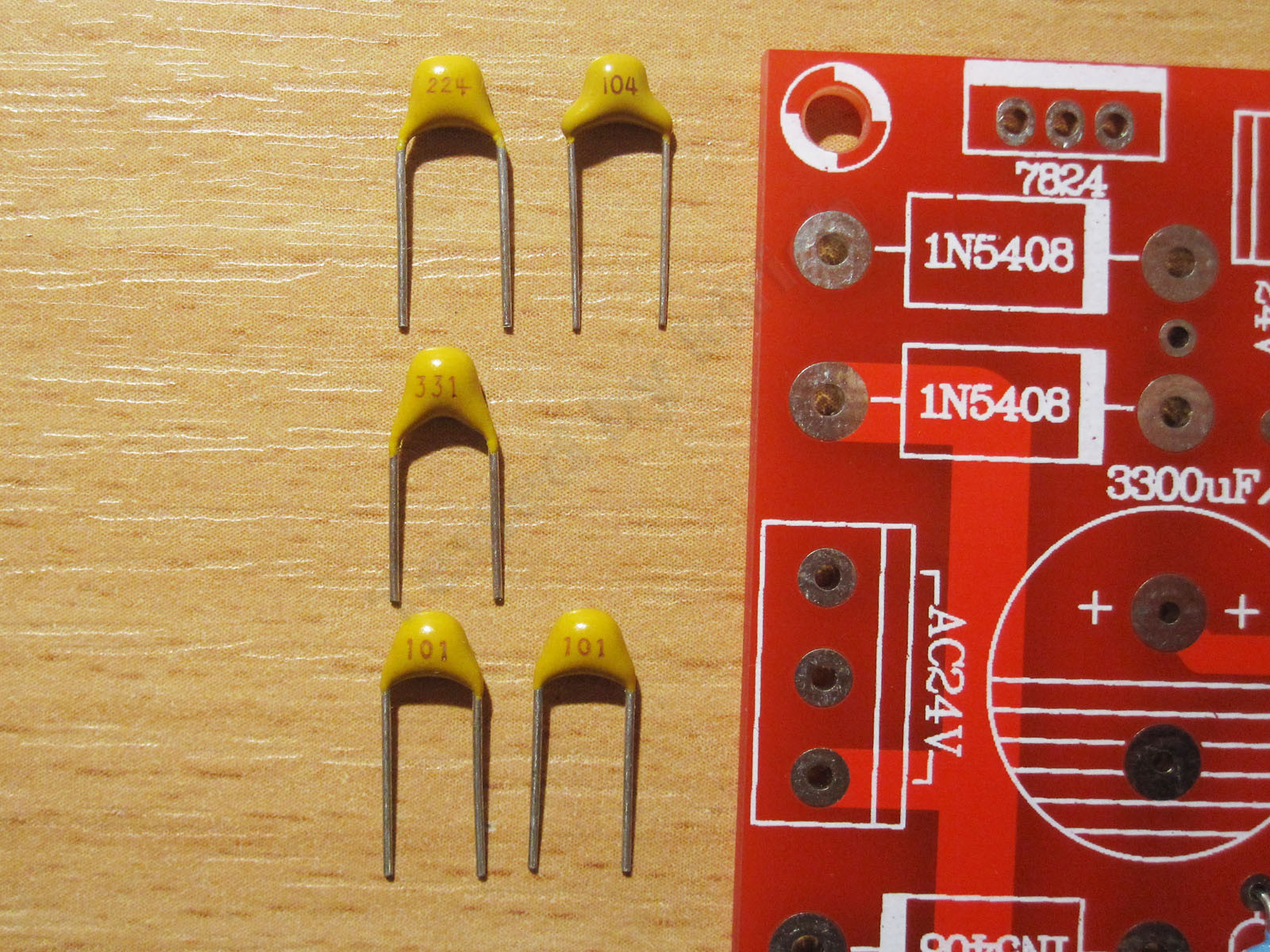

Керамических конденсаторов в схеме не очень много, но их маркировка может запутать начинающего радиолюбителя. Кстати она также подчиняется ряду Е24.
Первые две цифры — номинал в пикофарадах.
Третья цифра — количество нулей, которые надо добавить к номиналу
Т.е. для примера 331 = 330пФ
101 — 100пФ
104 — 100000пФ или 100нФ или 0.1мкФ
224 — 220000пФ или 220нФ или 0.22мкФ

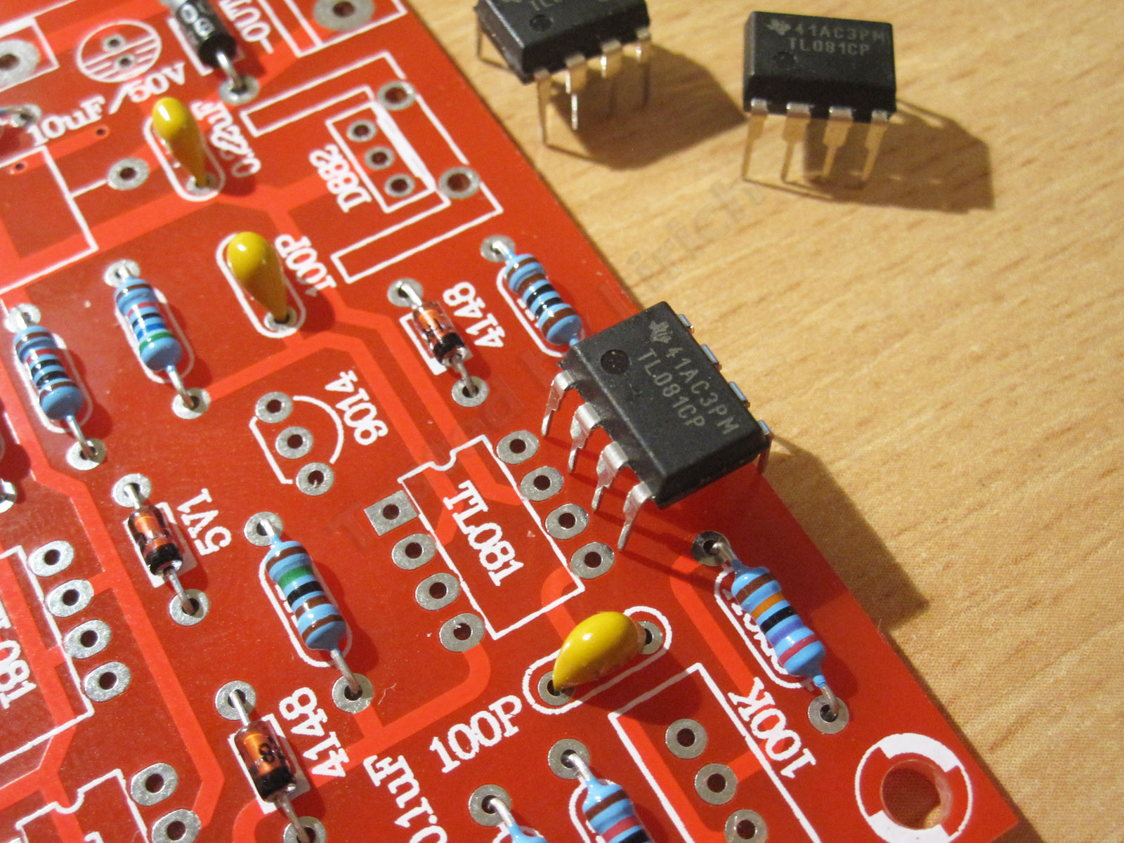

После этого переходим к установке операционных усилителей.
Наверное я бы порекомендовал купить к ним панельки, но я впаял как есть.
На плате, как и на самой микросхеме, отмечен первый вывод.
Остальные выводы считаются против часовой стрелки.
На фото видно место под операционный усилитель и то, как он должен ставиться.
У микросхем я загибаю не все выводы, а только пару, обычно это крайние выводы по диагонали.
Ну и лучше обкусить их так, чтобы они торчали примерно на 1мм над платой.

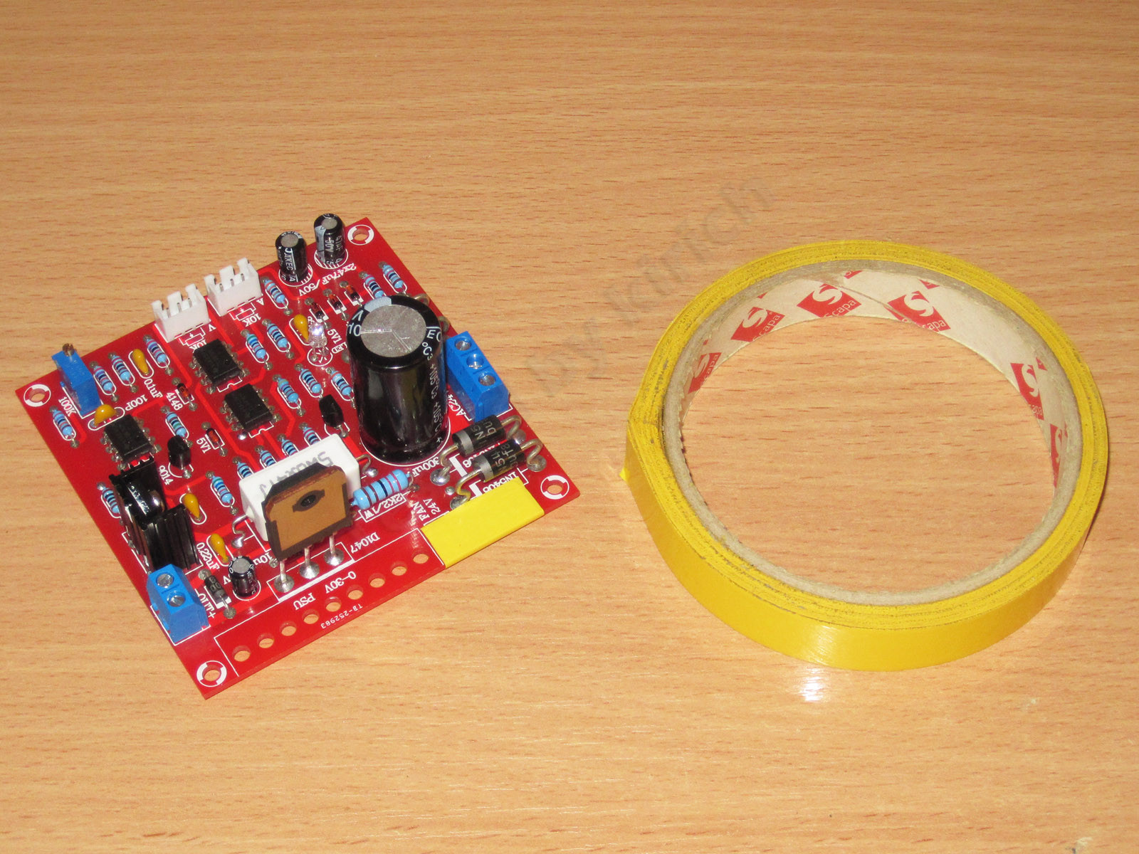

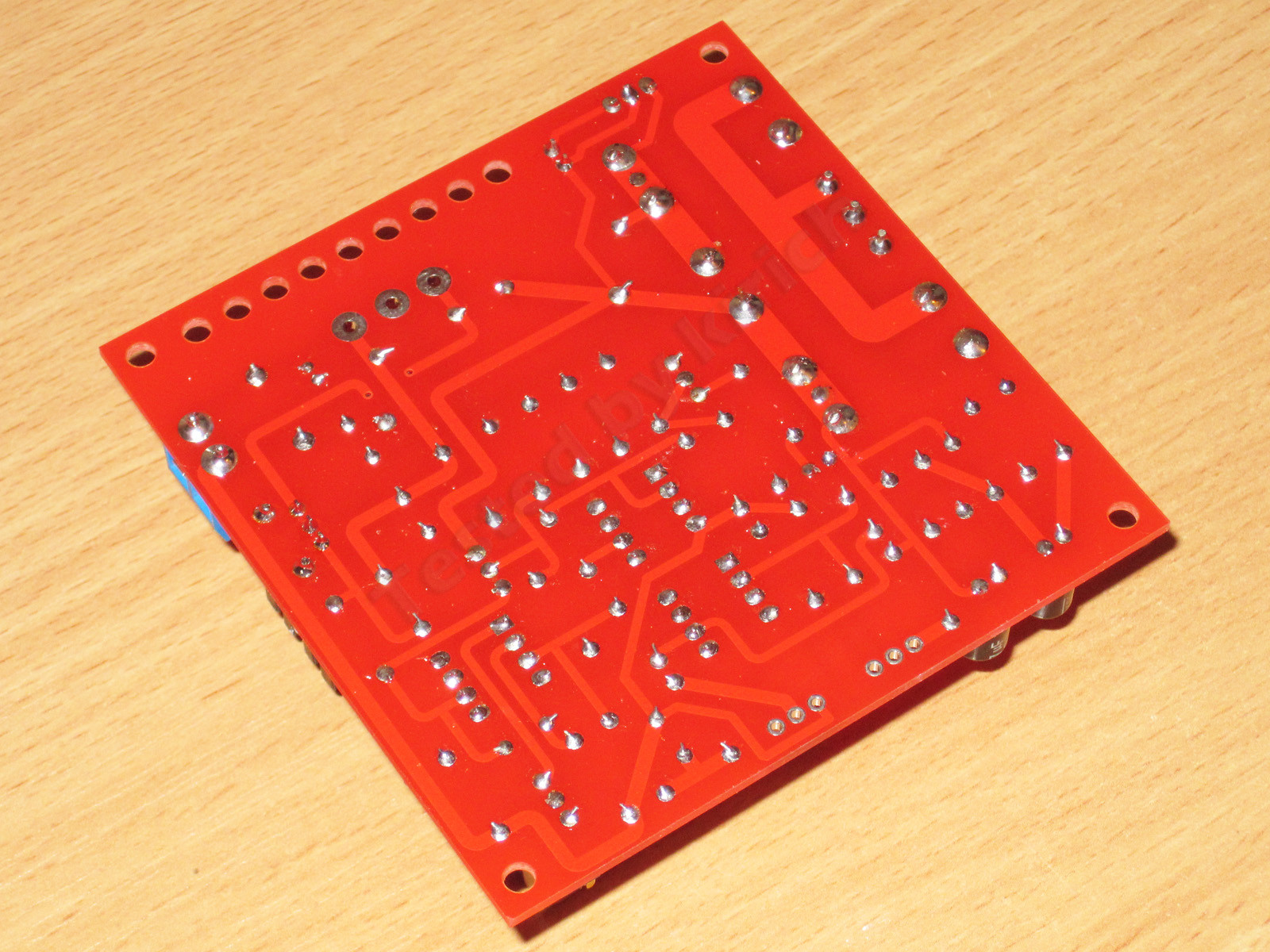

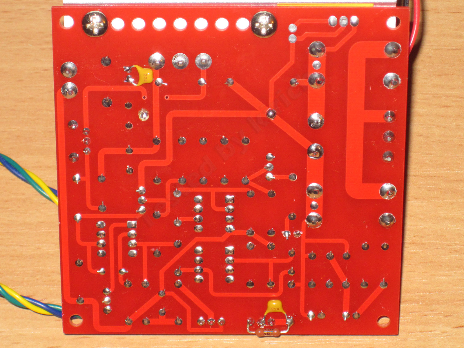

Все, вот теперь можно перейти к пайке.
Я использую самый обычный паяльник с контролем температуры, но вполне достаточно и обычного паяльника мощностью примерно 25-30 Ватт.
Припой диаметром 1мм с флюсом. Я специально не указываю марку припоя, так как на катушке неродной припой (родные катушки 1Кг весом), а название его мало кому будет знакомо.

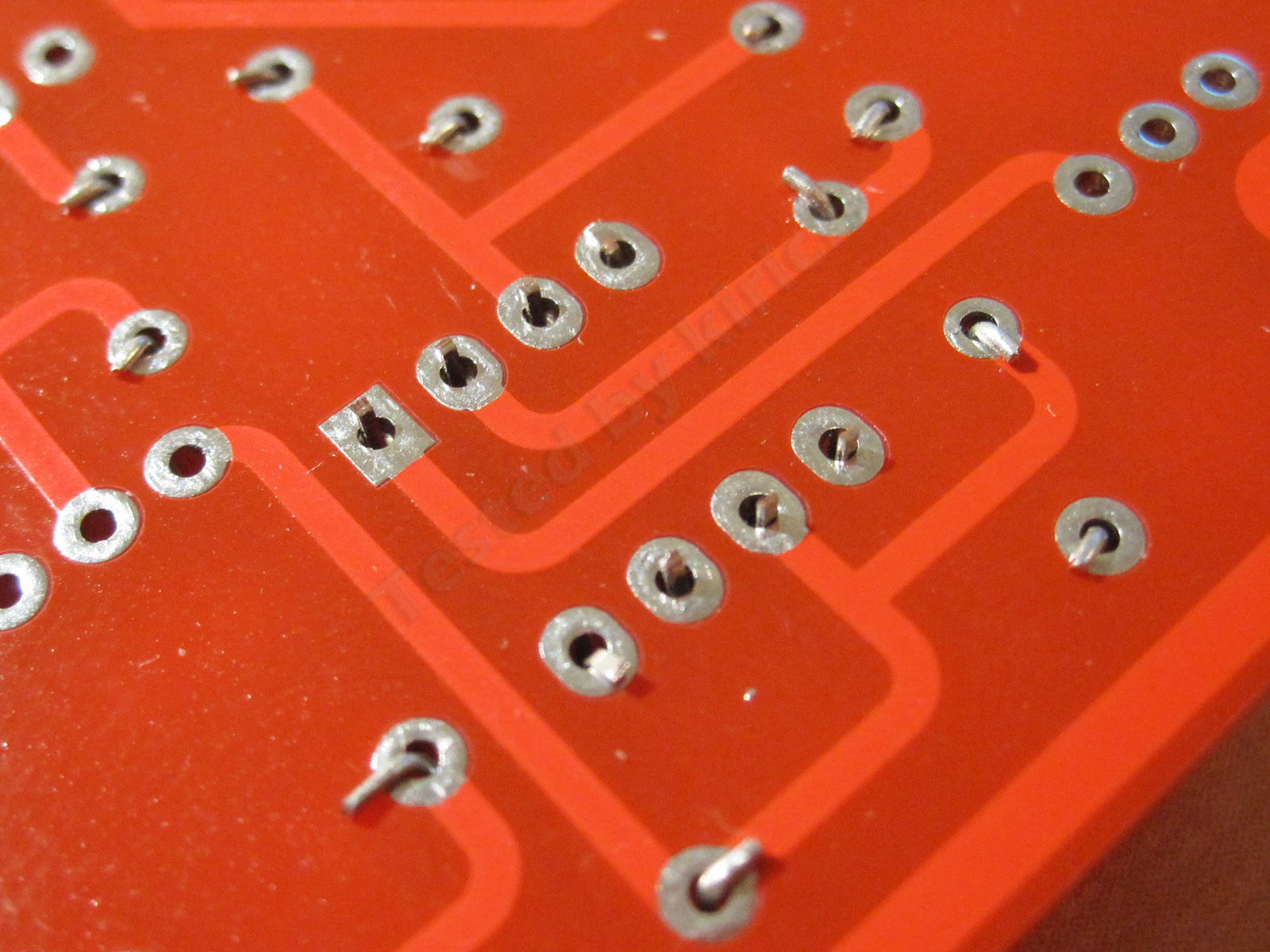

Как я выше писал, плата качественная, паяется очень легко, никакие флюсы я не применял, хватает только того, что есть в припое, надо только не забывать иногда стряхивать лишний флюс с жала.
Здесь я сделал фото с примером хорошей пайки и не очень.
Хорошая пайка должна выглядеть как небольшая капелька обволакивающая вывод.
Но на фото есть пара мест, где припоя явно мало. Такое пройдет на двухсторонней плате с металлизацией (там припой затекает еще и внутрь отверстия), но так нельзя делать на односторонней плате, со временем такая пайка может «отвалиться».

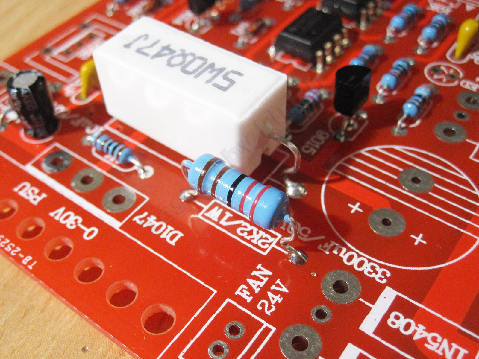

Выводы транзисторов также надо предварительно отформовать, делать это надо так, чтобы вывод не деформировался около основания корпуса (аксакалы вспомнят легендарные КТ315, у которых любили отламываться выводы).
Мощные компоненты я формую немного по другому. Формовка производится так, чтобы компонент стоял над платой, в таком случае тепло меньше будет переходит на плату и не будет ее разрушать.
Так выглядят отформованные мощные резисторы на плате.
Все компоненты паялись только снизу, припой который вы видите на верхней части платы проник сквозь отверстие благодаря капиллярному эффекту. Желательно паять так, чтобы припой немного проникал на верхнюю часть, это увеличит надежность пайки, а в случае тяжелых компонентов их лучшую устойчивость.

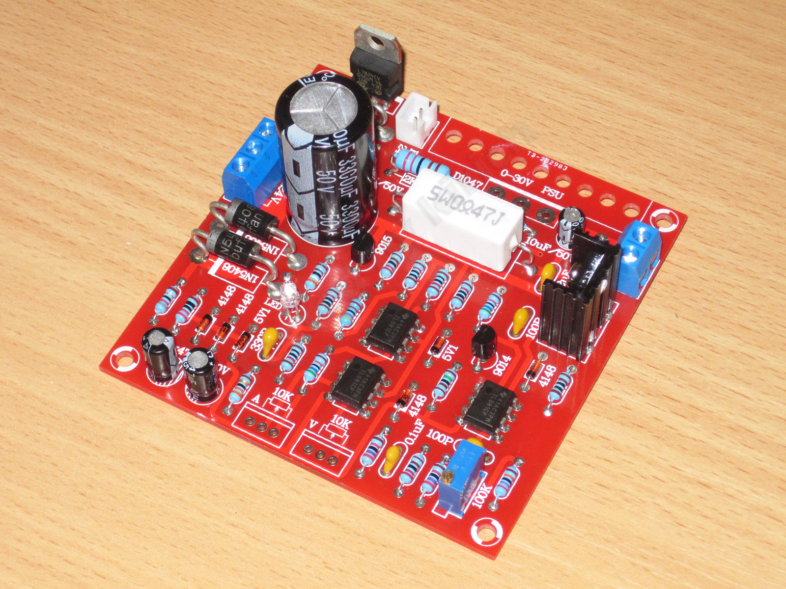

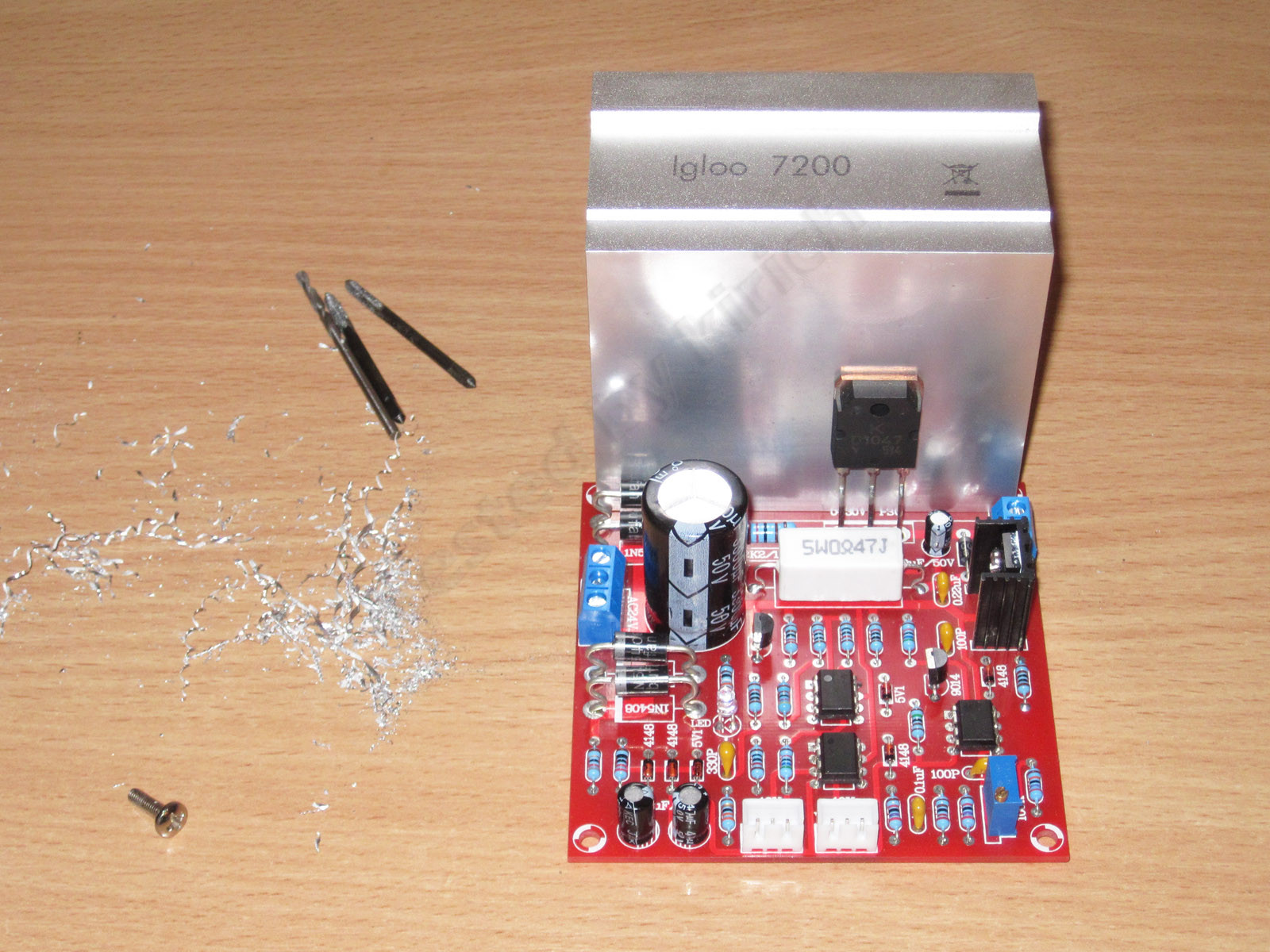

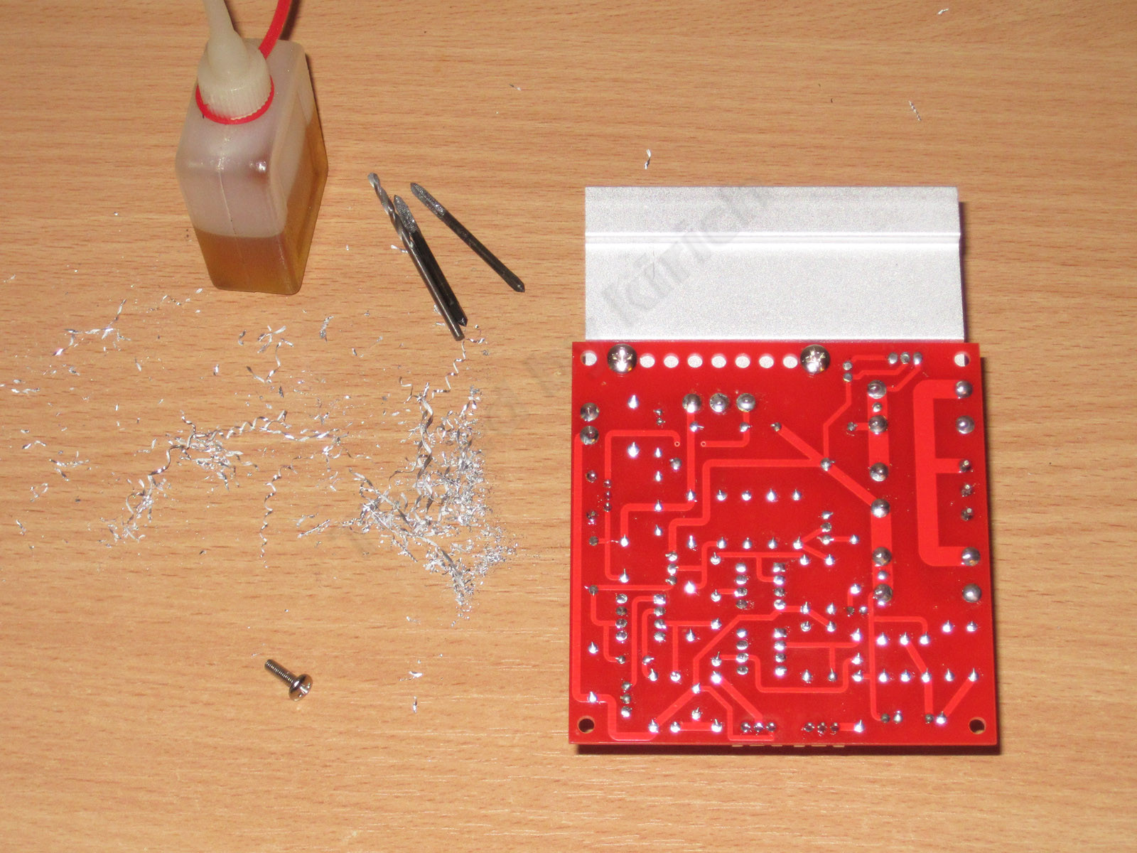

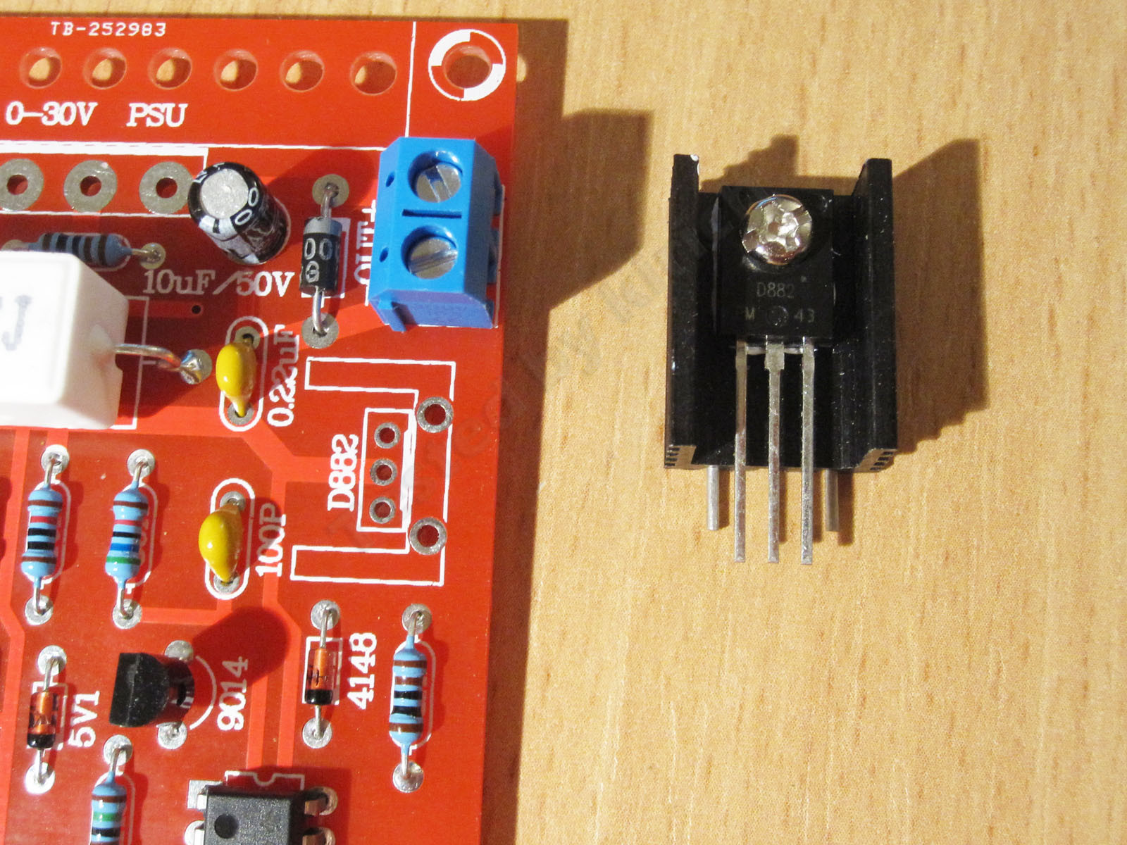

Силовой узел собран с применением двух транзисторов включенных по схеме Дарлингтона.
Один из транзисторов устанавливается на небольшой радиатор, лучше через термопасту.
В комплекте было четыре винтика М3, один идет сюда.

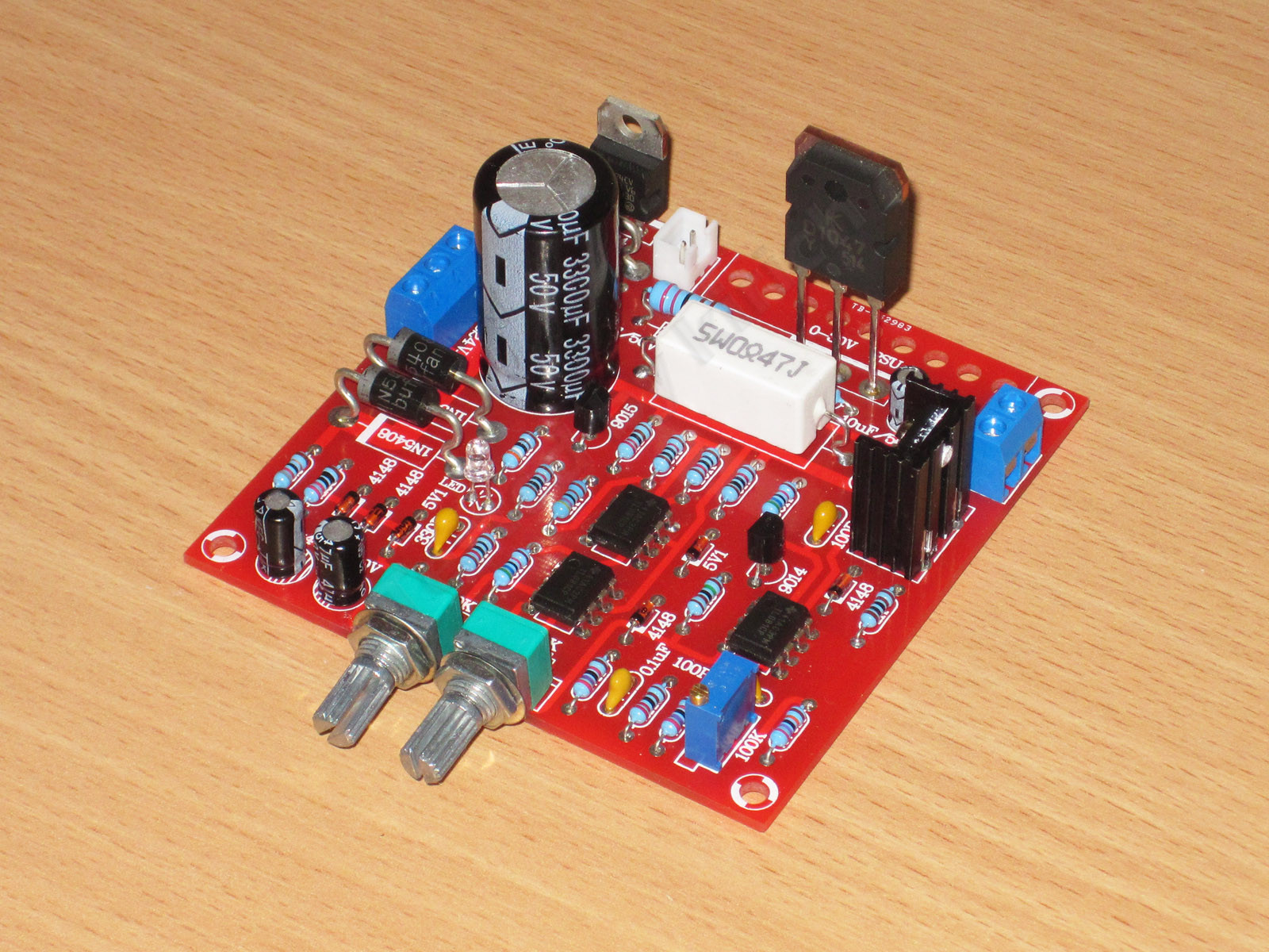

Пара фото почти спаянной платы. Установку клеммников и остальных компонентов я расписывать не буду, это интуитивно понятно, да и видно по фотографии.
Кстати насчет клеммников, на плате установлены клеммники для подключения входа, выхода, питания вентилятора.
Плату я пока не промывал, хотя часто делаю это на этом этапе.
Обусловлено это тем, что будет еще небольшая часть по доработке.

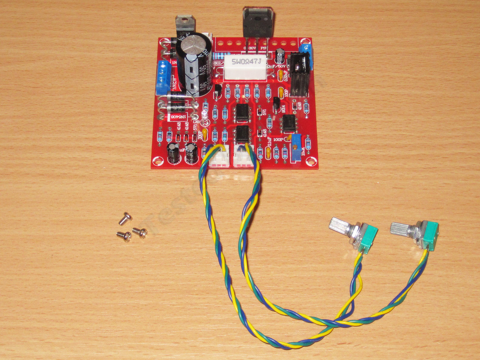

После основного этапа сборки у нас остались следующие компоненты.
Мощный транзистор

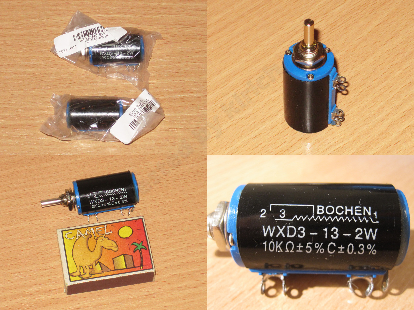

Два переменных резистора
Два разъема для установки на плату
Два разъема с проводами, кстати провода очень мягкие, но небольшого сечения.
Три винтика.

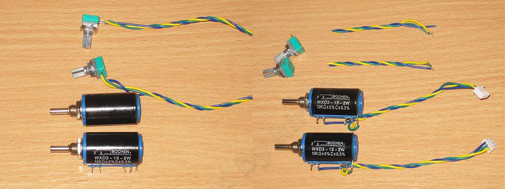

Изначально производитель задумывал разместить переменные резисторы на самой плате, но так они ставятся настолько неудобно, что я даже не стал их паять и показал просто для примера.
Они стоят очень близко и регулировать будет крайне неудобно, хотя и реально.
Но спасибо что не забыли дать в комплекте провода с разъемами, так гораздо удобнее.
В таком виде резисторы можно вынести на переднюю панель прибора, а плату установить в удобном месте.

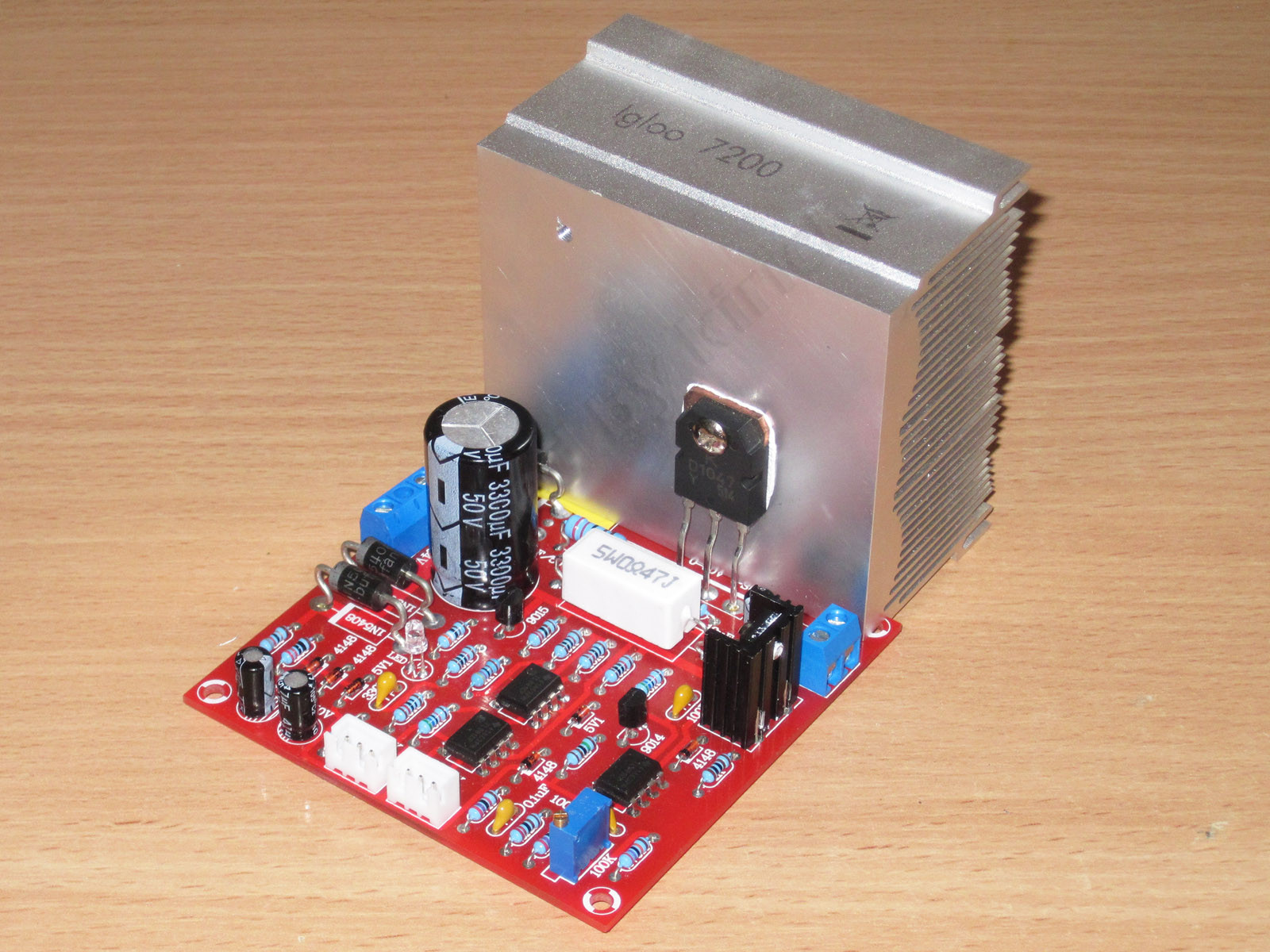

Попутно запаял мощный транзистор. Это обычный биполярный транзистор, но имеющий максимальную рассеиваемую мощность до 100 Ватт (естественно при установке на радиатор).
Осталось три винтика, я не понял куда их даже применить, если по углам платы, то надо четыре, если крепить мощный транзистор, то они короткие, в общем загадка.

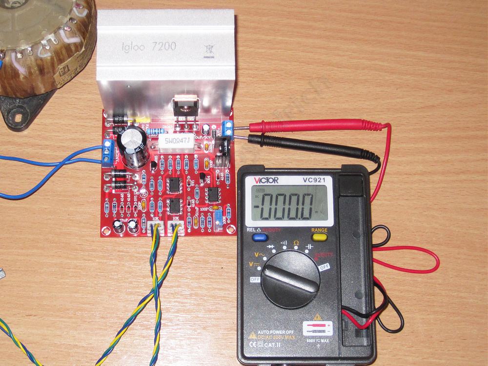

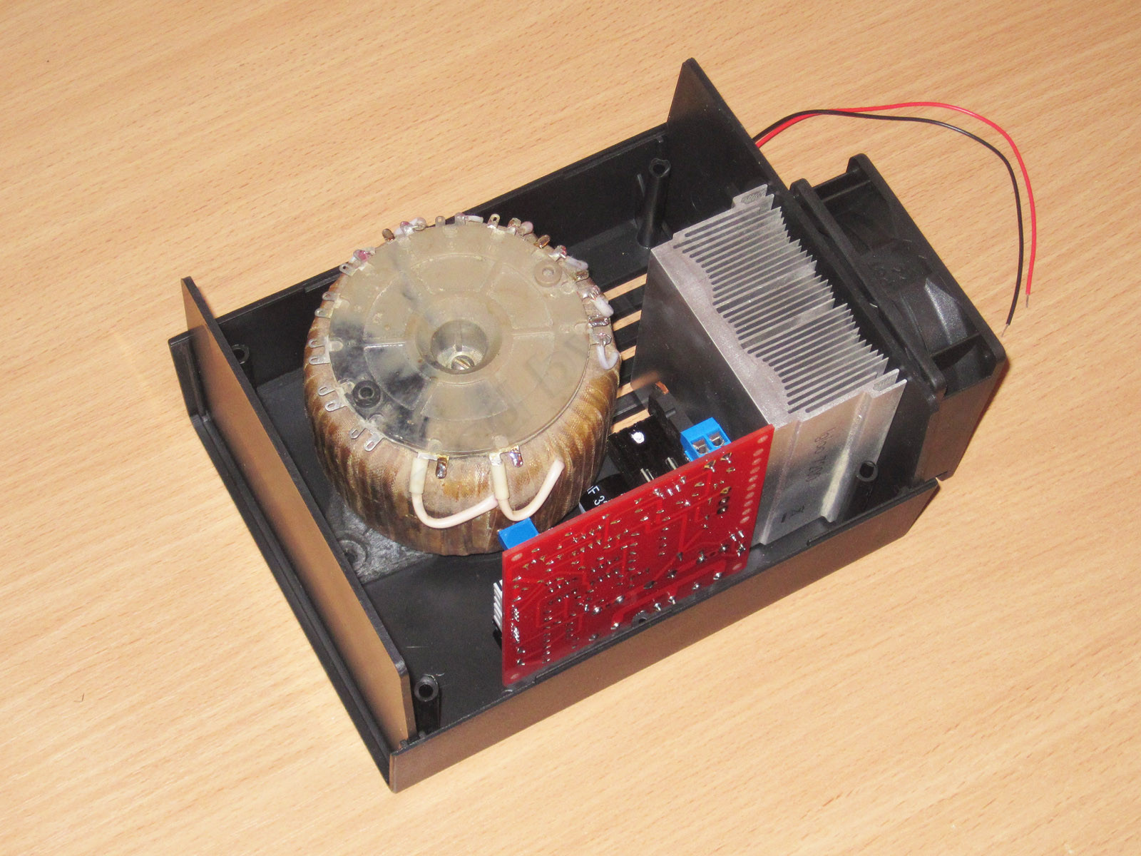

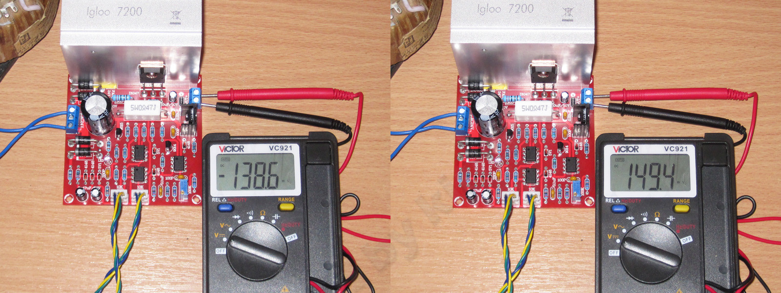

Питать плату можно от любого трансформатора с выходным напряжением до 22 Вольт (в характеристиках заявлено 24, но я выше пояснил почему такое напряжение применять нельзя).
Я решил использовать давно лежащий у меня трансформатор для усилителя Романтика. Почему для, а не от, да потому, что он еще нигде не стоял
Этот трансформатор имеет две выходные силовые обмотки по 21 Вольту, две вспомогательные по 16 Вольт и экранирующую обмотку.
Напряжение указано для входного 220, но так как у нас сейчас уже стандарт 230, то и выходные напряжения будут немного выше.

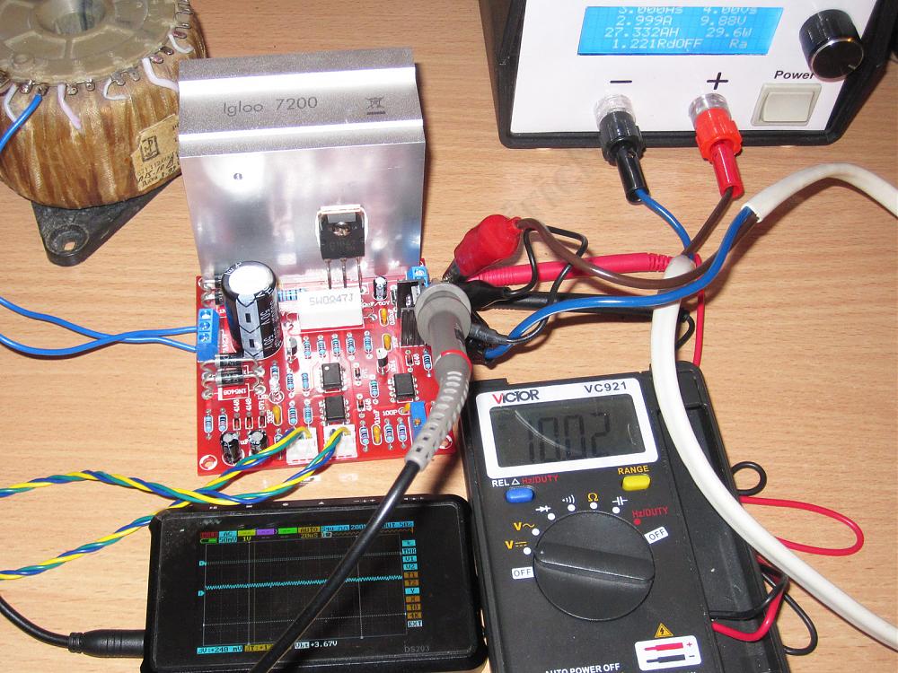

Первое пробное включение. На транзистор я установил небольшой радиатор, но даже в таком виде был довольно большой нагрев, так как БП линейный.
Регулировка тока и напряжения происходит без проблем, все заработало сразу, потому я уже вполне могу рекомендовать этот конструктор.
Первое фото — стабилизация напряжения, второе — тока.

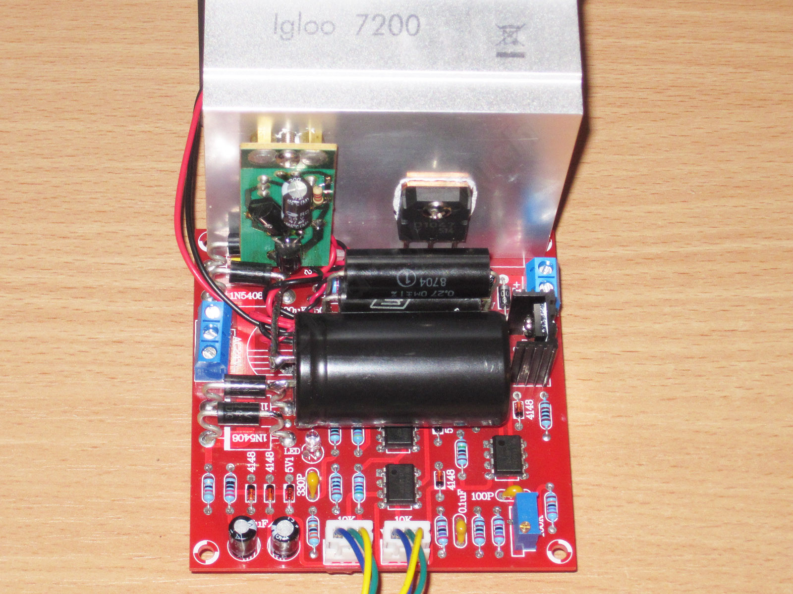

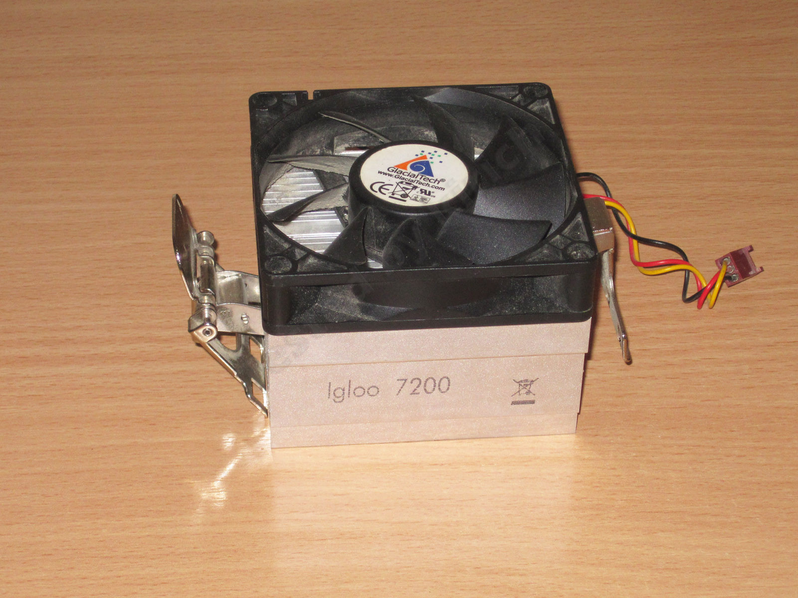

Так как для дальнейшей проверки надо было уже применять нормальный радиатор, то я перешел к сборке всею будущей конструкции, так как установка радиатора зависела от задуманного конструктива.
Я решил применить лежащий у меня радиатор Igloo7200. По заявлению производителя такой радиатор способен рассеивать до 90 Ватт тепла.

Вот так по задумке у меня должен был устанавливаться радиатор, плата и трансформатор. Остается даже немного места на расширение начинки.
Всунуть вентилятор внутрь не получалось никак, потому было принято решение разместить его снаружи.
Размечаем крепежные отверстия, нарезаем резьбу, привинчиваем для примерки.
Так как выбранный корпус имеет внутреннюю высоту 80мм, а плата также имеет такой размер, то я закрепил радиатор так, чтобы плата получалась симметрично по отношению к радиатору.
Выводы мощного транзистора также надо немного отформовать чтобы они не деформировались при прижатии транзистора к радиатору.
Небольшое отступление.
Производитель почему то задумал место для установки довольно небольшого радиатора, из-за этого при установке нормального получается так, что стабилизатор питания вентилятора и разъем для его подключения мешают.
Мне пришлось их выпаять, а место где они были, заклеить скотчем, чтобы не было соединения с радиатором, так как на нем присутствует напряжение.
Лишний скотч с обратной стороны я обрезал, иначе получалось как то совсем неаккуратно, будем делать по Феншую
Так выглядит печатная плата с окончательно установленным радиатором, транзистор устанавливается через термопасту, и лучше применить хорошую термопасту, так как транзистор рассеивает мощностью сопоставимую с мощным процессором, т.е. около 90 Ватт.
Заодно я сразу сделал отверстие для установки платы регулятора оборотов вентилятора, которое в итоге все равно пришлось пересверливать
Наверное некоторые сразу заметили на плате подстроечный резистор, и задавались вопросом, зачем он тут нужен.
Наличие этого резистора обусловлено правильной схемотехникой данного блока питания.
Так как питание операционных усилителей двухполярное, то требуется установка нуля на выходе блока питания при крайнем левом положении регулятора напряжения.
Резистор в крайних положениях выставляет на выходе напряжение от -0.138 до 0.15 Вольта.
Отрицательное напряжение «пролазит» паразитно, и имеет маленький ток.
Для установки нуля и выкрутил оба регулятора в крайнее левое положение, отключил нагрузку и выставил на выходе ноль. Теперь выходное напряжение будет регулироваться от нуля.

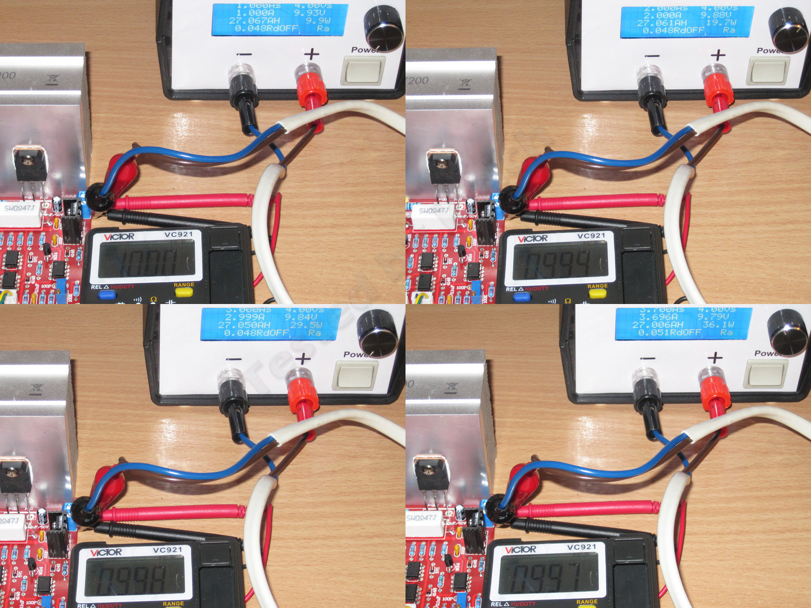

Я проверял точность поддержания выходного напряжения.
Холостой ход, напряжение 10.00 Вольт
1. Ток нагрузки 1 Ампер, напряжение 10,00 Вольт
2. Ток нагрузки 2 Ампера, напряжение 9.99 Вольта
3. Ток нагрузки 3 Ампера, напряжение 9.98 Вольта.
4. Ток нагрузки 3,97 Ампера, напряжение 9.97 Вольта.
Характеристики весьма неплохие, при желании их можно еще немного улучшить, изменив точку подключения резисторов обратной связи по напряжению, но как по мне, достаточно и так.
Также я проверил уровень пульсаций, проверка проходила при токе 3 Ампера и выходном напряжении 10 Вольт
Уровень пульсаций составил около 15мВ, что очень хорошо, правда подумал, что на самом деле пульсации, показанные на скриншоте, скорее пролазили от электронной нагрузки, чем от самого БП.

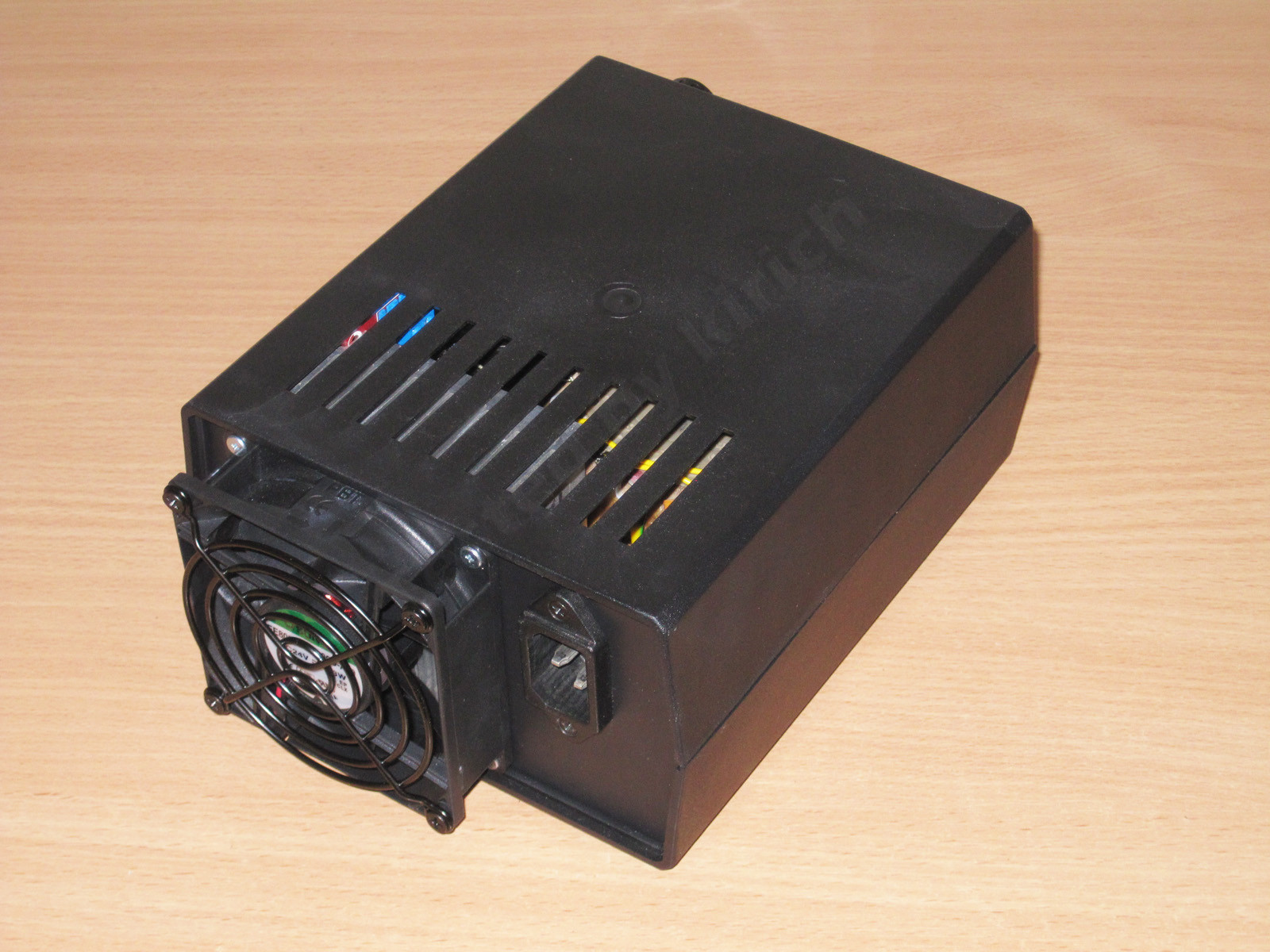

После этого я приступил к сборке самого устройства в целом.
Начал с установки радиатора с платой блока питания.
Для этого разметил место установки вентилятора и разъема для подключения питания.
Отверстие размечалось не совсем круглым, с небольшими «срезами» вверху и внизу, они нужны для увеличения прочности задней панели после вырезания отверстия.
Самую большую сложность обычно представляют отверстия сложной формы, например под разъем питания.
Большое отверстие вырезается из большой кучи маленьких
Дрелька + сверло диаметром 1мм иногда творят чудеса.
Сверлим отверстия, много отверстий. Может показаться что это долго и нудно. Нет, наоборот, это очень быстро, полная сверловка панели занимает около 3 минут.
После этого я обычно ставлю сверло чуть больше, например 1.2-1.3мм и прохожу им как фрезой, получается такой вот прорез:
После этого берем в руки небольшой нож и зачищаем получившиеся отверстия, заодно немного подрезаем пластмассу, если отверстие получилось чуть меньше. Пластмасса довольно мягкая, потому работать удобно.
Последним этапом подготовки сверлим крепежные отверстия, можно сказать что основная работа над задней панелью окончена.
Устанавливаем радиатор с платой и вентилятор, примеряем получившийся результат, при необходимости «дорабатываем при помощи напильника».

Для начала я решил заменить родные диоды во входном диодном мосте на диоды Шоттки, я купил для этого четыре штуки 31DQ06. и тут я повторил ошибку разработчиков платы, купив по инерции диоды на тот же ток, а надо было на больший. Но все равно нагрев диодов будет меньше, так как падение на диодах Шоттки меньше, чем на обычных.
Во вторую очередь я решил заменить шунт. Меня не устраивало не только то, что он греется как утюг, а и то, что на нем падает около 1.5 Вольта, которые можно пустить в дело (в смысле в нагрузку). Для этого я взял два отечественных резистора 0.27Ома 1% (это еще и улучшит стабильность). Почему так не сделали разработчики, непонятно, цена решения абсолютно та же самая что и в варианте с родным резистором на 0.47 Ома.
Ну и уже скорее как дополнение я решил заменить родной конденсатор фильтра 3300мкФ более качественный и емкий Capxon 10000 мкФ…
Так выглядит получившаяся конструкция с замененными компонентами и установленной платой термоконтроля вентилятора.
Получилось немного колхозно, и к тому же я случайно сорвал один пятачок на плате при установке мощных резисторов. Вообще можно было спокойно применить менее мощные резисторы, например один резистор на 2 Ватта, просто у меня такого не было в наличии.
Снизу также добавилось немного компонентов.
Резистор на 3.9к, параллельно крайним контактам разъема для подключения резистора регулировки тока. Он нужен для уменьшения напряжения регулировки так как напряжение на шунте у нас теперь другое.
Пара конденсаторов на 0.22мкФ, один параллельно выходу с резистора регулировки тока, для уменьшения наводок, второй просто по выходу блока питания, он не особо нужен, просто я случайно достал сразу пару и решил применить оба.

А вот резисторы регулировки тока и напряжения я решил поставить получше, чем те, которые предложил производитель.
Родные вполне качественные, и имеют плавный ход, но это обычные резисторы и как по мне лабораторный блок питания должен иметь возможность более точной подстройки выходного напряжения и тока.
Еще когда я думал заказать плату БП, то я увидел в магазине многооборотные резисторы и заказал на обзор и их, тем более что они имели тот же номинал.
Вообще я обычно применяю для таких целей другие резисторы, они совмещают внутри себя сразу два резистора, для грубой и плавной регулировки, но в последнее время не могу найти их в продаже.
Может кто нибудь знает их импортные аналоги?
Резисторы вполне качественные, угол поворота 3600 градусов, или по простому — 10 полных оборотов, что обеспечивает перестройку 3 Вольта или 0.3 Ампера на 1 оборот.
С такими резисторами точность регулировки получается примерно в 11 раз точнее чем с обычными.
Новые резисторы в сравнении с родными, габарит конечно впечатляет.
Попутно я немного укоротил провода к резисторам, это должно улучшить помехоустойчивость.

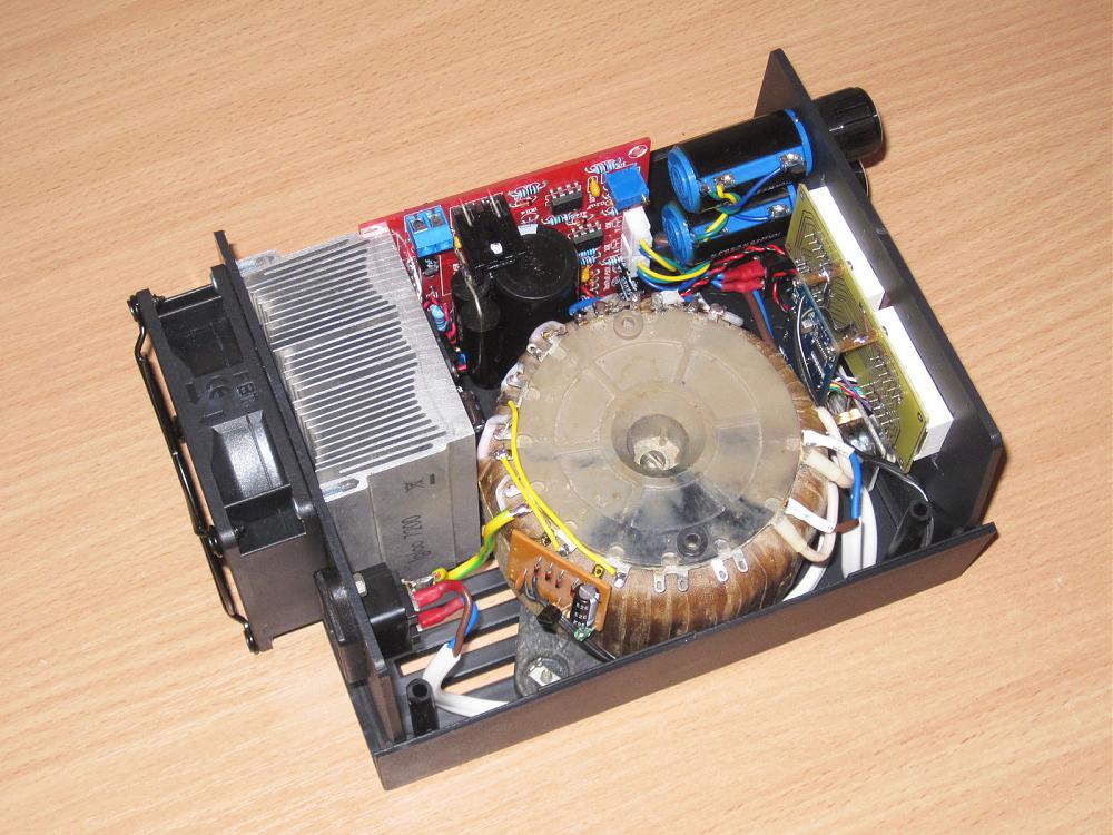

Упаковал все в корпус, в принципе даже осталось немного места, есть куда расти
Экранирующую обмотку я соединил с заземляющим проводником разъема, плата дополнительного питания расположена прямо на клеммах трансформатора, это конечно не очень аккуратно, но другого варианта я пока не придумал.
Проверка после сборки. Все завелось почти с первого раза, я случайно перепутал два разряда на индикаторе и долго не мог понять что не так ст регулировкой, после переключения все стало как надо.

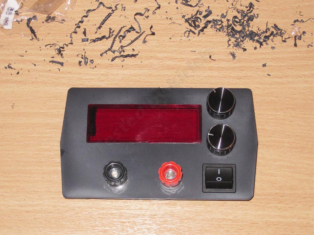

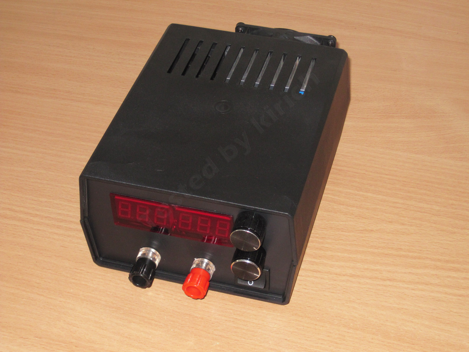

Последний этап — вклеивание светофильтра, установка ручек и сборка корпуса.
Светофильтр имеет по периметру утончение, основная часть утапливается в окно корпуса, а более тонкая часть приклеивается двухсторонним скотчем.
Ручки изначально были рассчитаны под диаметр вала 6.3мм (если не путаю), у новых резисторов вал тоньше, пришлось одеть на вал пару слоев термоусадки.
Переднюю панель я решил пока никак не оформлять и тому есть две причины:
1. Управление настолько интуитивно понятно, что нет пока особого смысла в надписях.
2. Я планирую дорабатывать данный блок питания, потому возможны изменения в дизайне передней панели.
Пара фото получившейся конструкции.
Вид спереди:
Вид сзади.
Внимательные читатели наверняка заметили, что вентилятор стоит так, что выдувает горячий воздух из корпуса, а не нагнетает холодный между ребер радиатора.
Я решил так сделать потому, что радиатор по высоте чуть меньше корпуса, и чтобы горячий воздух не попадал внутрь, я поставил вентилятор наоборот. Это конечно заметно снижает эффективность отвода тепла, но позволяет немного вентилировать и пространство внутри БП.
Дополнительно я рекомендовал бы сделать несколько отверстий снизу нижней половины корпуса, но это уже скорее дополнение.

Неправильно выбран тип операционных усилителей, из-за этого диапазон входного напряжения должен быть ограничен на уровне 22 Вольта.
Для понимания и удобной работы с такими компонентами надо лишь запомнить две вещи, которые начинающему радиолюбителю пригодятся в жизни.
1. Десять основных цветов маркировки
2. Номиналы ряда Е24, они не сильно пригодятся при работе с точными резисторами ряда Е48 и Е96, но такие резисторы встречаются куда реже.
Любой радиолюбитель с опытом перечислит их просто по памяти.
1, 1.1, 1.2, 1.3, 1.5, 1.6, 1.8, 2, 2.2, 2.4, 2.7, 3, 3.3, 3.6, 3.9, 4.3, 4.7, 5.1, 5.6, 6.2, 6.8, 7.5, 8.2, 9.1.
Все остальные номиналы являются умножением этих на 10, 100 и т.п. Например 22к, 360к, 39Ом.
Что дает эта информация?
А дает она то, что если резистор ряда Е24, то например комбинация цветов —
Синий + зеленый + желтый в нем невозможна.
Синий — 6
Зеленый — 5
Желтый — х10000
т.е. по расчетам выходит 650к, но такого номинала в ряду Е24 нет, есть либо 620 либо 680, значит либо цвет распознан неправильно, либо цвет изменен, либо резистор не ряда Е24, но последнее бывает редко.
Ладно, хватит теории, перейдем дальше.
Выводы резисторов перед монтажом я формую, обычно при помощи пинцета, но некоторые используют для этого небольшое самодельное приспособление.
Обрезки выводов не спешим выбрасывать, бывает что они могут пригодится для перемычек.
Установив основное количество я дошел до одиночных резисторов.
Здесь может быть тяжелее, разбираться с номиналами придется чаще.
Компоненты я сразу не паяю, а просто обкусываю и загибаю выводы, причем именно сначала обкусываю, а потом загибаю.
Делается это очень легко, плата держится в левой руке (если вы правша), одновременно прижимается устанавливаемый компонент.
В правой руке находятся бокорезы, обкусываем выводы (иногда даже сразу нескольких компонентов), и боковой гранью бокорезов сразу загибаем выводы.
Делается это все очень быстро, через некоторое время уже на автоматизме.
Вот и дошли до последнего мелкого резистора, номинал требуемого и того что остался совпадает, уже неплохо
101 — 100пФ
Основное количество пассивных элементов установлено.
Мощный транзистор
Три винтика.
Почти в самом начале я упомянул о доработке.
Дорабатывать я буду немного.
Вся силовая часть соединена, на трансформатор попутно установлена плата с диодным мостом и конденсатором для питания индикатора напряжения.
По большому счету эта плата необязательна в текущем варианте, но питать индикатор от предельных для него 30 Вольт у меня рука не поднялась и я решил использовать дополнительную обмотку на 16 Вольт.

А потом я вспомнил, что забыл установить более мощный защитный диод. пришлось допаивать его потом. Я использовал диод, оставшийся после замены диодов во входном мосте платы.
Конечно по хорошему надо бы еще добавить предохранитель, но это уже не в этой версии.

И так, попробую расписать плюсы и минусы данной платы.
Плюсы
Отличное качество изготовления.
Почти правильная схемотехника устройства.
Полный комплект деталей для сборки платы стабилизатора блока питания
Хорошо подходит начинающим радиолюбителям.
В минимальном виде дополнительно требует только трансформатор и радиатор, в более расширенном еще и ампервольтметр.
Полностью работоспособно после сборки, хотя и с некоторыми нюансами.
Отсутствие емких конденсаторов на выходе БП, безопасен при проверке светодиодов и т.п.
Минусы
Не очень подходящий номинал резистора измерения тока. Он работает в нормальном для него тепловом режиме, но лучше его заменить, так как нагрев очень большой и может навредить окружающим компонентам.
Входной диодный мост работает на максимуме, лучше заменить диоды на более мощные
