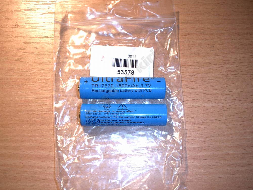

Прочитав, что бывают проблемы с доставкой литиевых аккумуляторов, волновался, но зря, все пришло без проблем.
Аккумуляторы пришли в обычном желтом конверте, замотанные в пакетик из пупырки.
При этом сами находились в еще одном пакетике, в общем аккуратно, претензий нет.
как было выше сказано, аккумуляторы типоразмера 17670. Так же на аккумуляторах написано, что они имеют защиту от переразряда и перезаряда благодаря установленной в них плате защиты.
Но это будем тестировать позже.
Размеры аккумуляторов немного не совпадают. По маркировке они должны иметь диаметр 17мм и длину 67мм, на самом деле диаметр соответствует (для меня это было главным), а длина по факту 65мм.
Масса аккумулятора 36 грамм.

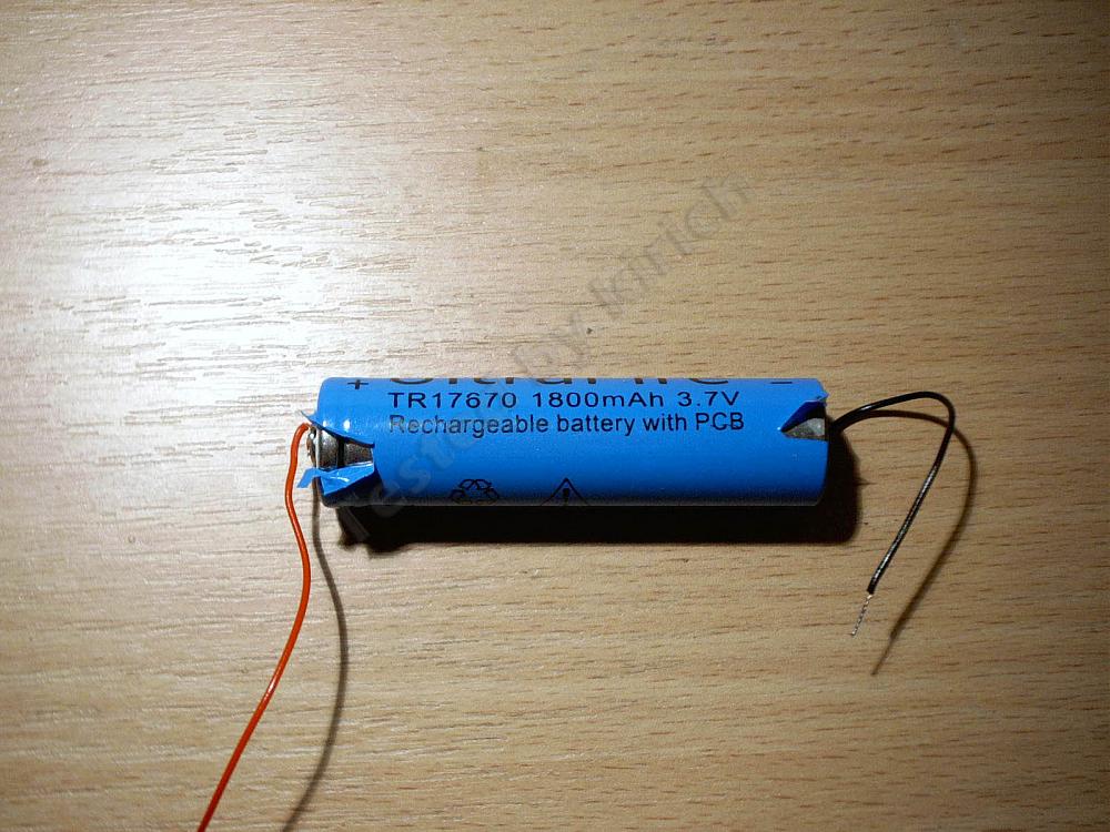

Вот здесь я и наступил на проблему. Как я выше писал, задекларировано, что аккумуляторы имеют плату защиты, но по факту они ее не имели. Я смог спокойно разрядить первый аккумулятор до 2 Вольт и ничего не отключилось, дальше разряжать не стал. Второй аккумулятор я разряжал только до 2.6, защиту от превышения напряжения и тем более от КЗ я по понятным причинам проверять не стал, потому как и так было понятно, что защиты никакой нет.

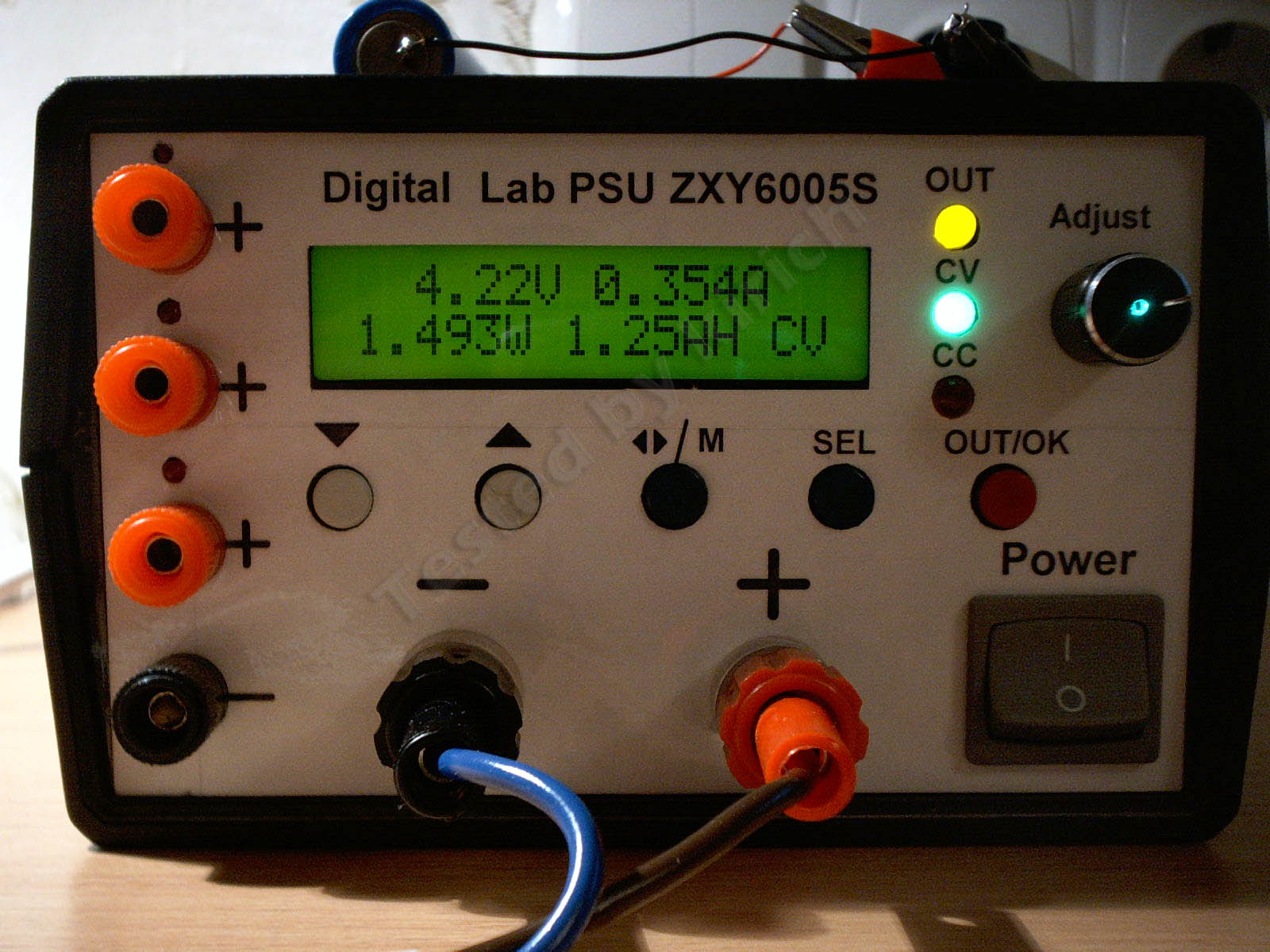

Первый аккумулятор поставил на зарядку, ток заряда задал 0.2С, т.е. для 1800мАч аккумулятора это 360мА.
Заряжал до 4.2 вольта, ушло 1.27Ач.
После этого продолжил заряд пока ток не упадет до 0.1С, но это заняло не очень долго времени.
Аккумулятор набрал еще немного, в сумме вышло 1.32Ач.
Поставил на тестирование второй аккумулятор, его я разряжал до 2.6 Вольта, а не до 2.
Он забрал только 1.25Ач
Как и с предыдущим, подождал пока ток упадет до 0.1С
Набрал как и предыдущий, 1.32 Ач.
Время, затраченное на заряд, было примерно одинаковое в обоих случаях.
По факту имеем аккумуляторы с емкостью около 1.32Ач (хорошо хоть емкость одинаковая, хуже было бы, если была бы разная) при заявленной 1.8Ач. И это без учета КПД аккумулятора, конечно литиевые аккумуляторы в этом плане гораздо лучше никель кадмиевых и металл гидридных, которым надо отдать в 1.5 раза больше, чем его емкость, но все равно литий не имеет 100% КПД.
Потому я бы сказал что реальная емкость этих аккумуляторов скорее 1.2Ач, т.е. всего 2/3 от заявленной.
Но стало любопытно, может плата все такие есть и это я чего то не понял, небольшой надрез канцелярским ножом и стало видно, что платы точно нет, зря только резал.

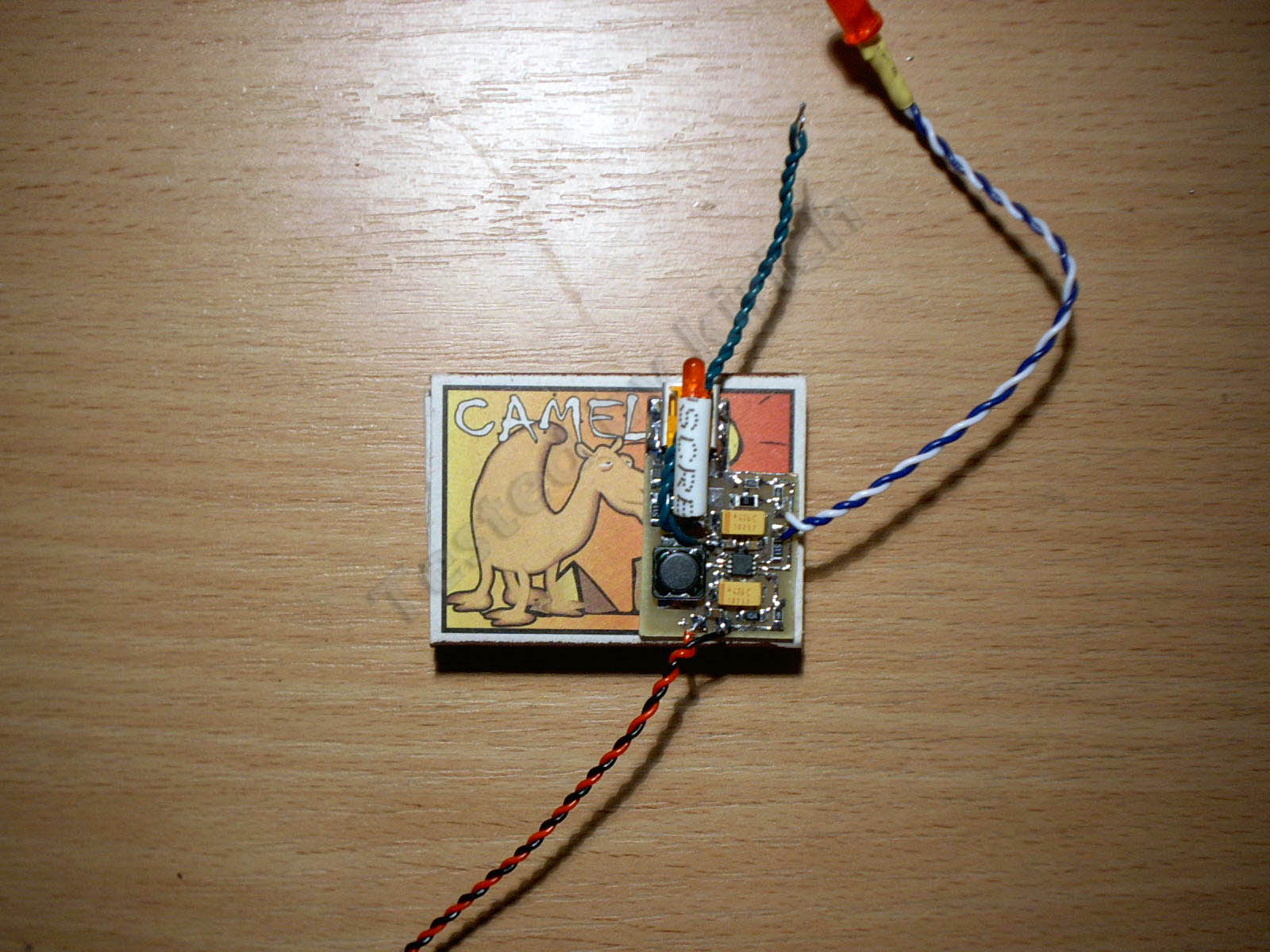

Дальше классика, подобрал компоненты, трассировал небольшую печатную плату, вытравил.
Подобрал детали согласно задуманной схеме, часть купил, часть использовал из своих запасов.
По большей части все из даташита на микросхемы.
На выходе получилась такая симпатичная платка.
К тому же небольшая по размерам.

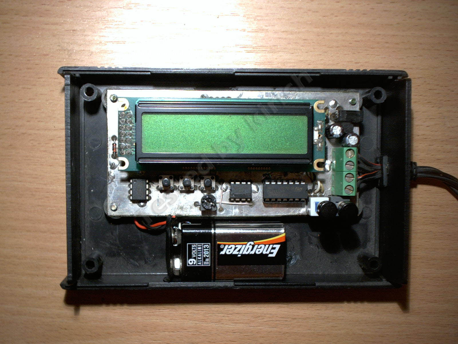

Подготовил все для переделки.
Так приборчик выглядел до переделки, Кроны он садит с завидным аппетитом.
