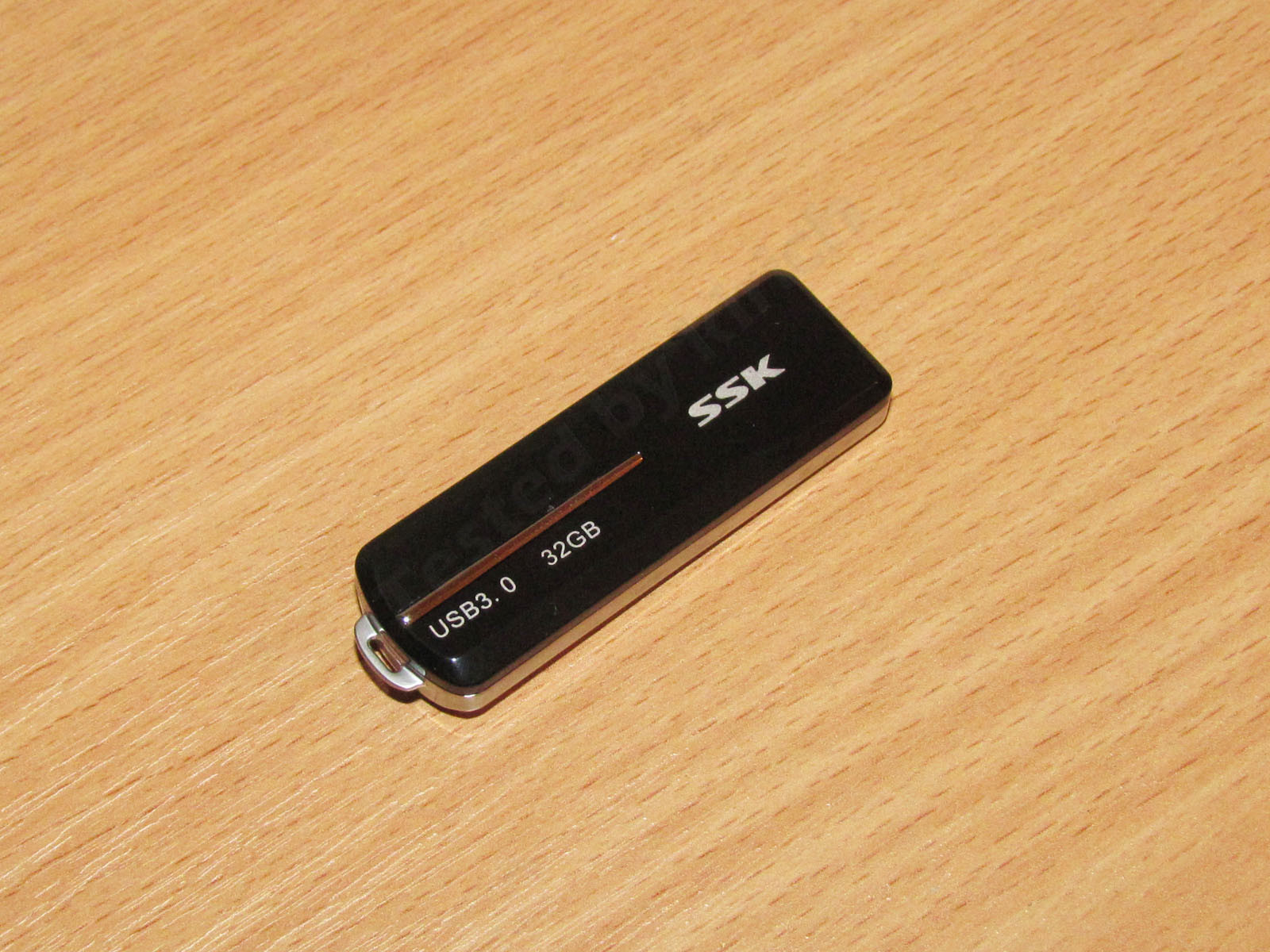

Как говорится, встречают по одежке. К внешнему виду претензий нет, выглядит вполне неплохо.
Снизу расположен рычажок для выдвигания разъема из корпуса.

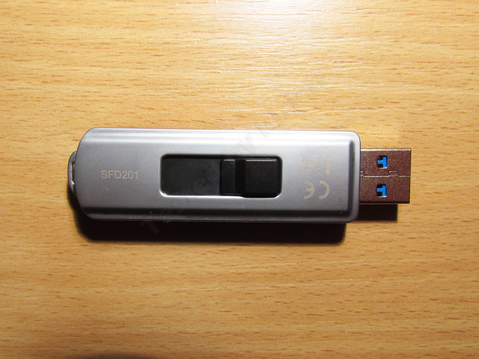

В раскрытом состоянии новая флешка немного больше остальных.

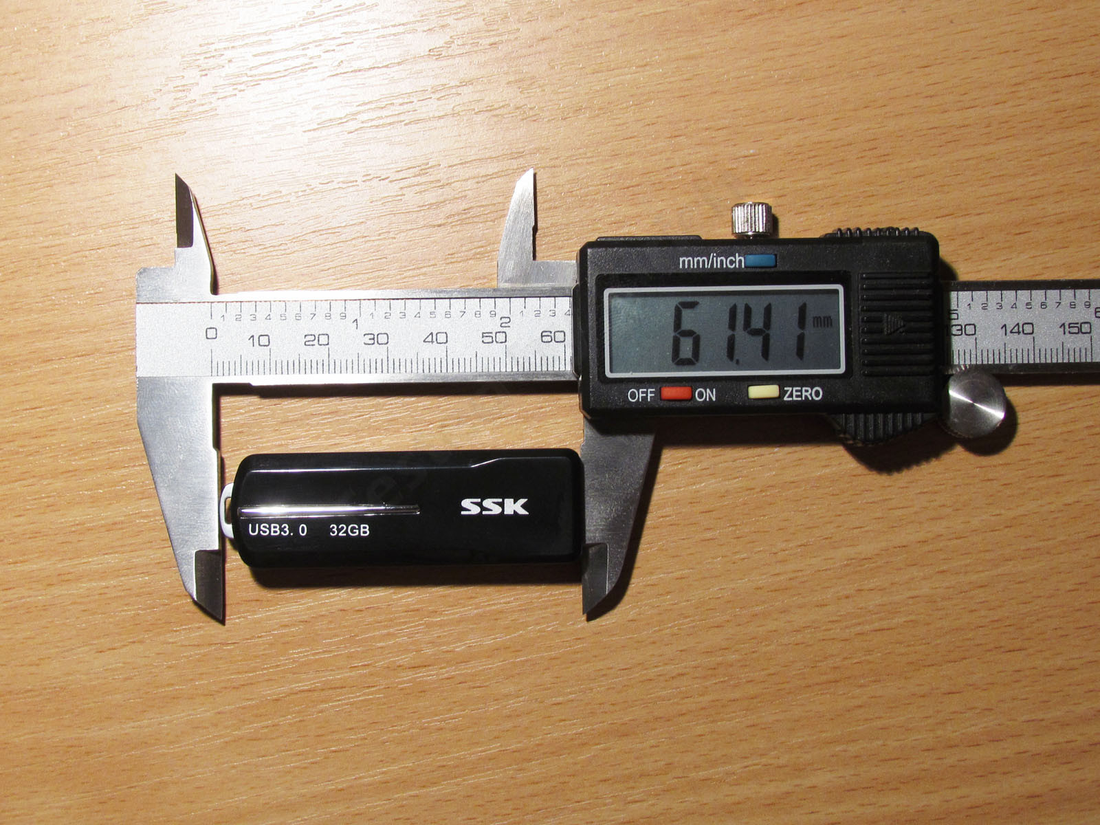

Размеры флешки
Не думаю, что эта информация будет очень полезной, но вдруг кому то все таки пригодится.
Полная длина 72мм
Длина в собранном состоянии около 61.5мм
Ширина 19.5мм, Самсунг, соответствующий стандарту, имеет ширину 18мм.
мелочь, а две одинаковые флешки SSK будут стоять уже криво.

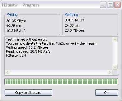

Первым делом, как положено с флешками, проверка реального объема.
Здесь не обманули, правда скорость подозрительно маленькая, но флешка была подключена к порту 2.0.

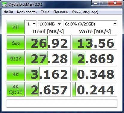

Второе — проверка скорости, опять порт 2.0 но как то даже для него не очень.

Здесь показатели куда лучше, и это на USB 2.0.
