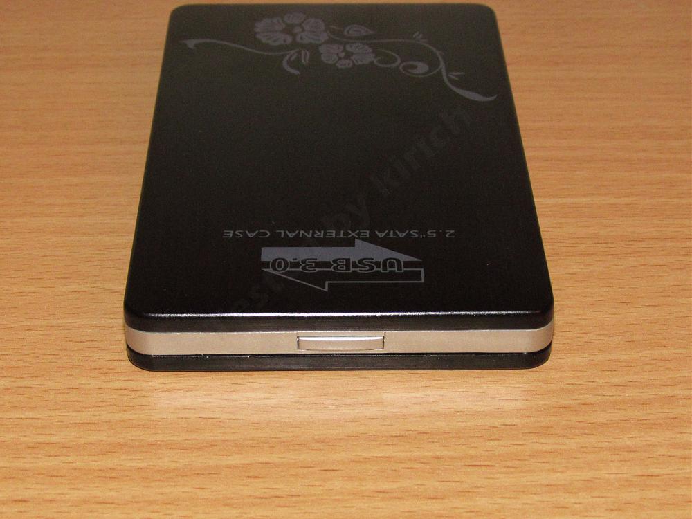

Коробочка выглядит довольно симпатично, рисунок на самом деле виден слабо, на фото он просто подсветился вспышкой фотоаппарата. Буду теперь не только серьезным, а и гламурным
С обратной стороны нет никаких надписей или рисунков, фактура напоминает шлифованный алюминий, цвет черный с легким фиолетовым оттенком, смотрится красиво, фотоаппарат не передает этого к сожалению.
Вообще эти коробочки поставляются в четырех цветах:
Piano black (черный как у меня)
Snow white (снежно белый)
Wine red (красное вино)
Сhocolate brown (на коробке название написано с ошибкой, шоколадно-коричневый).
На одном из торцов расположен разъем для подключения к компьютеру и светодиод индикации работы (об этом паразите позже).
На противоположной стороне присутствует кнопка для открывания корпуса, очень тугая и неудобная. Благо пользуются ей редко.

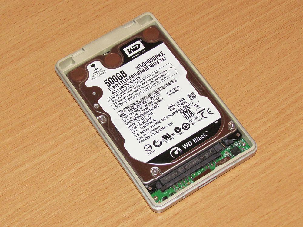

Вставляется диск не очень удобно.
Есть два варианта установки:
Выкрутить печатную плату, подключить ее к жесткому диску и потом вставить все на место
Не выкручивать плату и боком вставить жесткий диск.
Я предпочел второй вариант, мне он показался более удобным, но на противоположной внутренней части присутствует небольшой выступ от литья, который в итоге был срезан корпусом жесткого диска. Лучше его срезать заранее.
Почти все, диск вставлен на свое законное место, осталось поставить на место верхнюю и нижнюю крышку.
Но тут меня ждала небольшая засада. Крышки алюминиевые, а плата жесткого диска находится почти впритык к металлу.
При нажатии посередине корпуса (а это случается сплошь и рядом), короткое замыкание обеспечено на 99.9%
Особенно подвержена этому часть около разъемов.
Мириться с таким просто нельзя и опасно, потому пришлось привлечь к процессу изоленту.

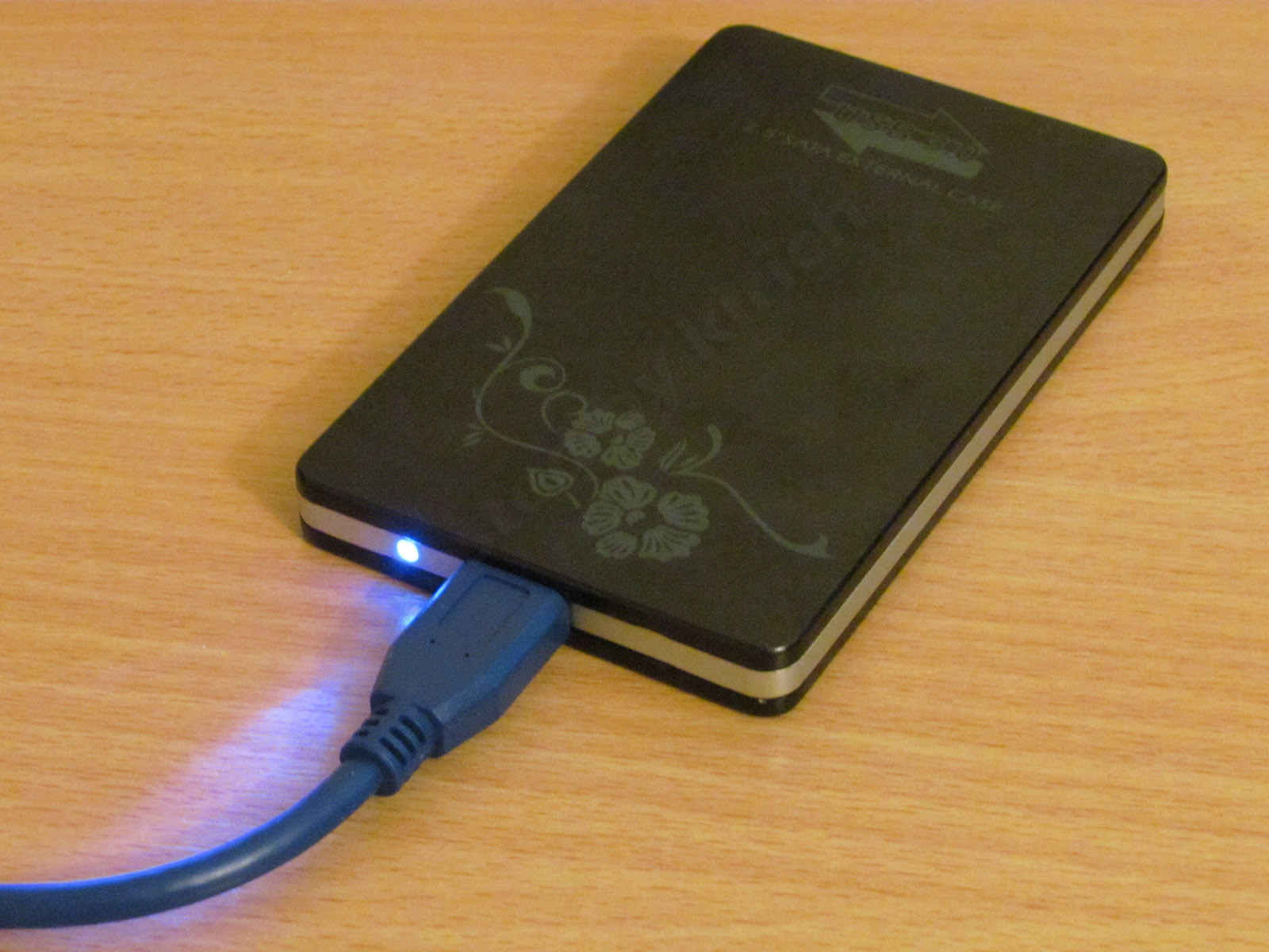

Корпус собран и подключен. И тут вступает в дело гений китайской мысли в виде супер яркого синего светодиода. Был бы внутри аккумулятор, я бы предположил что можно использовать как небольшой фонарик, но аккумулятора не поставили
Потом заменю на что то более аккуратное и не такое яркое.
