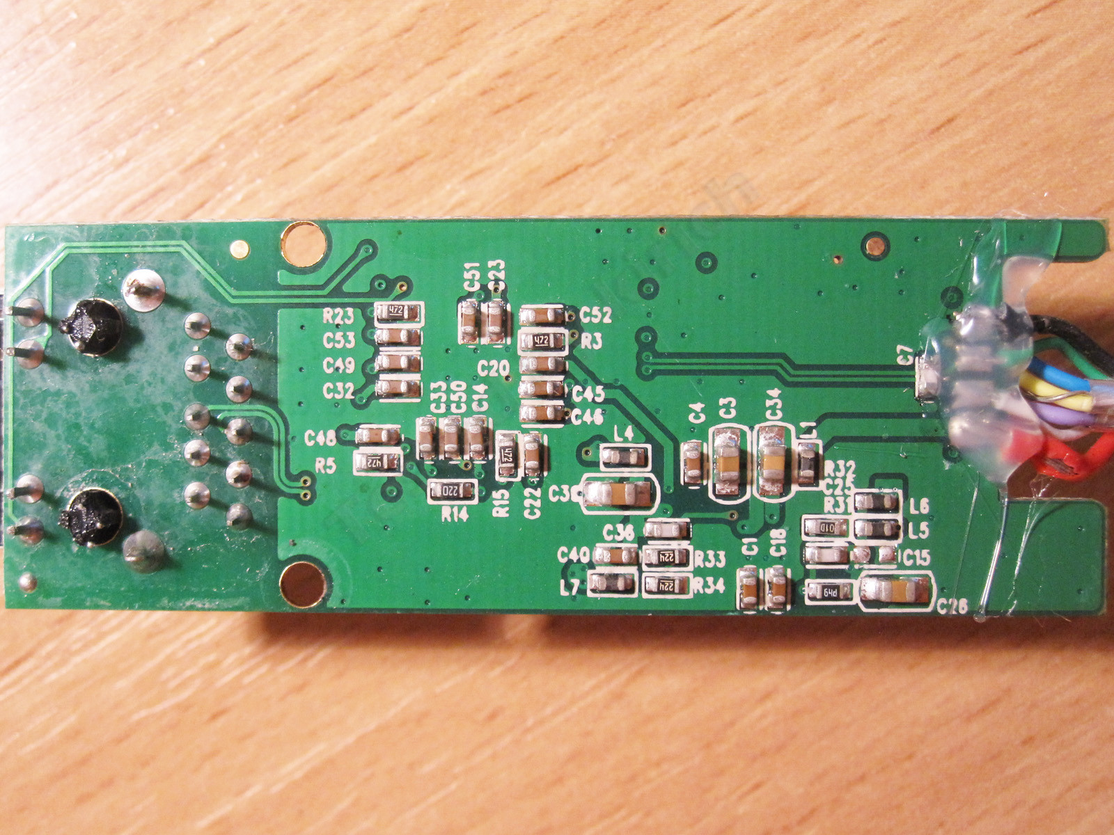

Снизу плата выглядит почти нормально, портит картину грязь в районе разъема.
