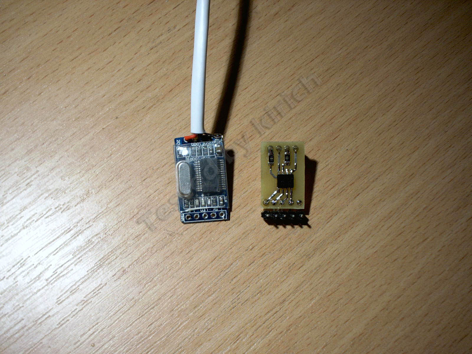

Для этого была собрана маленькая переходная платка, на которую установил микросхему опторазвязки интерфейса, так как скорость маленькая, то купил самую дешевую ADUM1201A.
www.analog.com/static/imported-files/data_sheets/ADuM1200_1201.pdf
Да, можно было конечно попробовать сделать опторазвязку на оптронах, но при цене микросхемы чуть больше доллара как то совсем не хотелось, возможно я просто обленился.
Данная микросхема позволяет сделать гальваническую изоляцию интерфейса на скорости до 10 Мбит (есть и более скоростные версии, отличаются буквой)

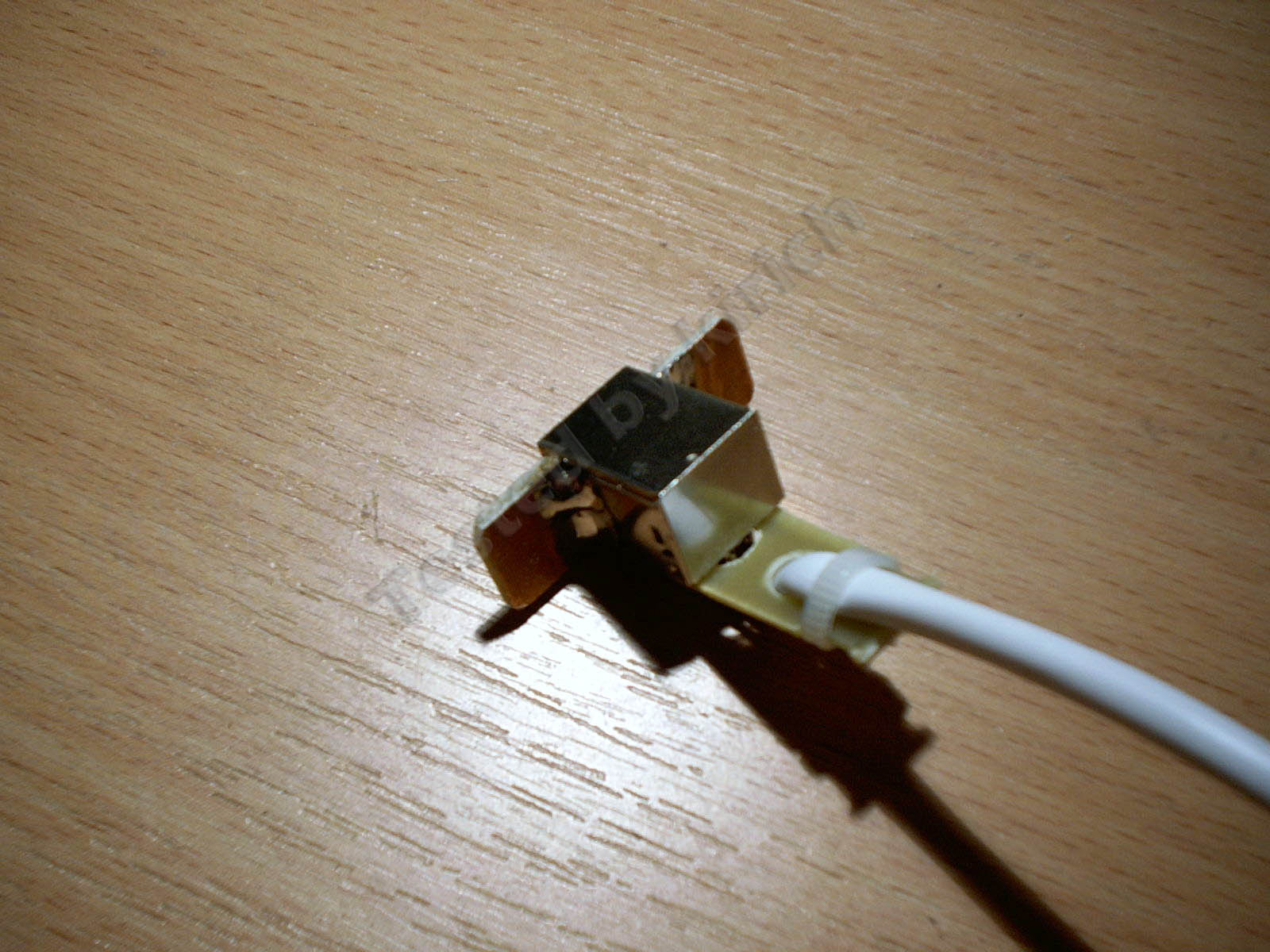

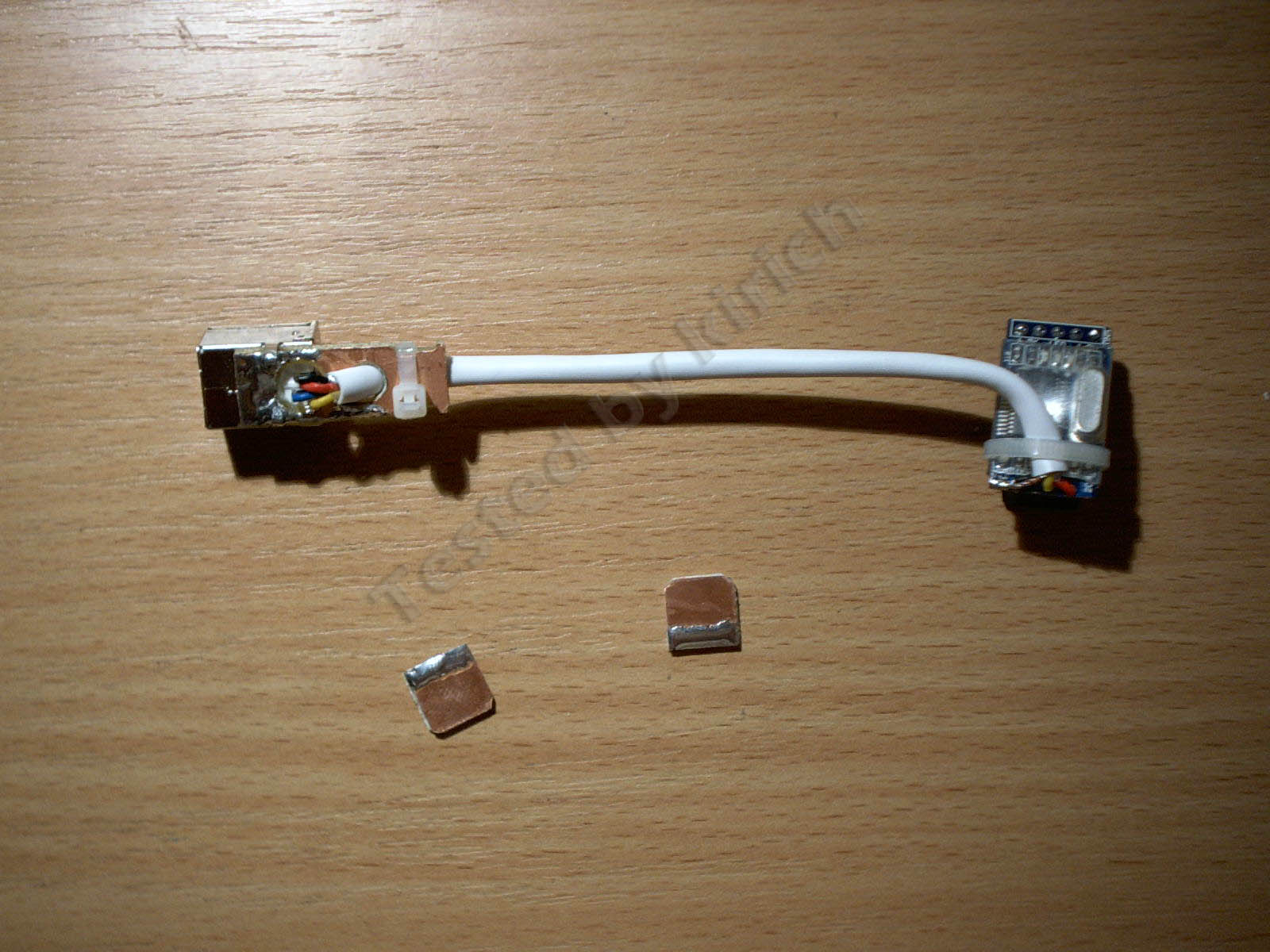

Припаял кабель к задней панели, посчитал что лучше это сделать до сборки двух плат в один конструктив. Кабель применил самый простой, 4х0.22 в экране, хотя на таком расстоянии наверное даже через веревку работало бы.
С обратной стороны припаял USB разъем, закрепил кабель стяжками и приготовил пару крепежных «ушек» из обрезков фольгированного текстолита (даже вспомнил молодость, когда делал небольшие корпуса из стеклотекстолита спаивая вырезанные пластинки между собой).
Припаял пластинки к разъему, самое сложное было что бы припаялось ровно, иначе при привинчивании их может отломать.

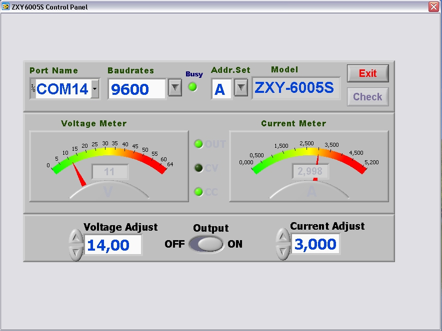

Все это конечно хорошо, но хотелось бы проверить что я вообще напаял. Подключил к компьютеру и начал пробовать. Но сразу получил большой всемирный облом. ПО работало, но так как ПО от версии 6010, то я получил управление со сдвигом на 1 знак. Плата 6010 имеет минимальную дискрету установки тока 10мА, плата 6005 1мА, соответственно я устанавливал 1 Ампер, а получал 100мА.
Естественно данное положение вещей меня ну никак не могло устроить и я полез в инет.
У какого то китайского электронщика (или продвинутого продавца) я обнаружил ПО для версии 6005. Удалил старое, установил новое и наконец то получил то, что я хотел получить с самого начала. Нормальное управление платой.

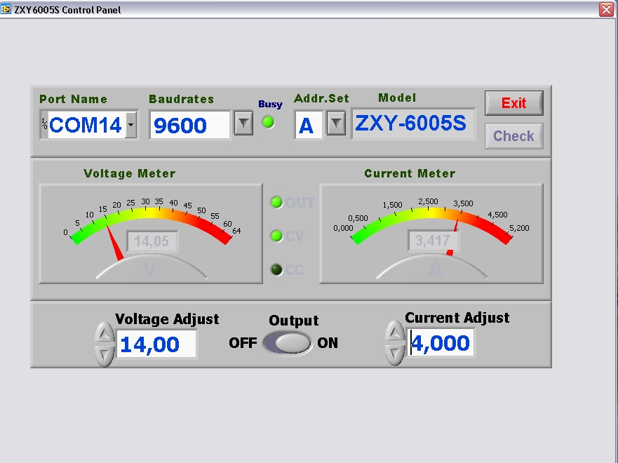

На этом пришел этап логического завершения эпопеи с лабораторным блоком питания, включающий в себя три (хотя формально четыре) обзора.
Что я получил в итоге —
