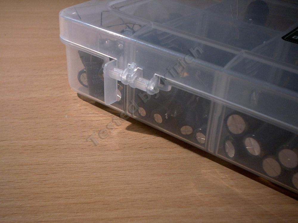

    Как я выше написал, детали пришли в коробочке, скажу честно, это самое лучшее в этом наборе, коробочка просто отличная, довольно большая и удобная, наружный размер 255х120х40 мм. размер ячейки — 40х53 мм. Кроме того, очень понравилось крепление верхней крышки, это конструкция не литая как обычно, а раздельная, что гораздо надежнее.
