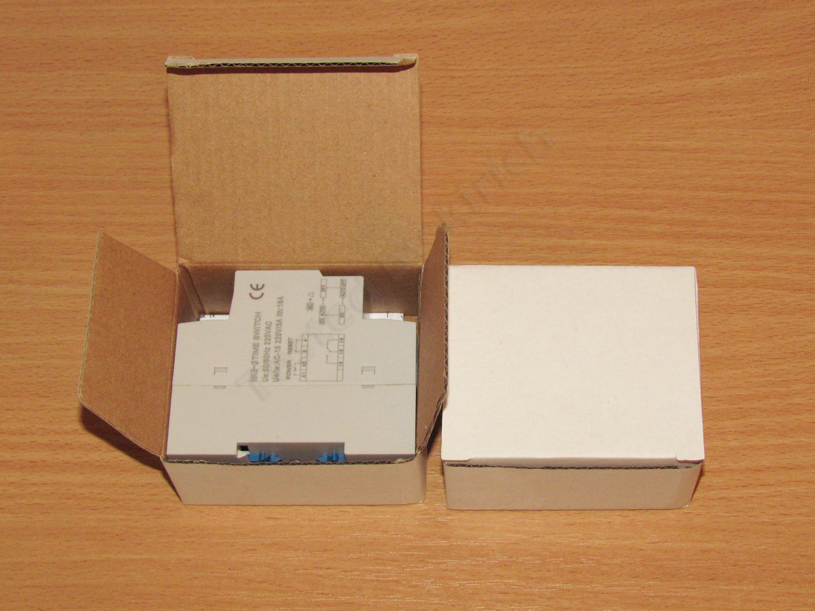

Немножко фоток упаковки, ничего особенного, упаковано аккуратно, более подробно под спойлером.
Упаковка

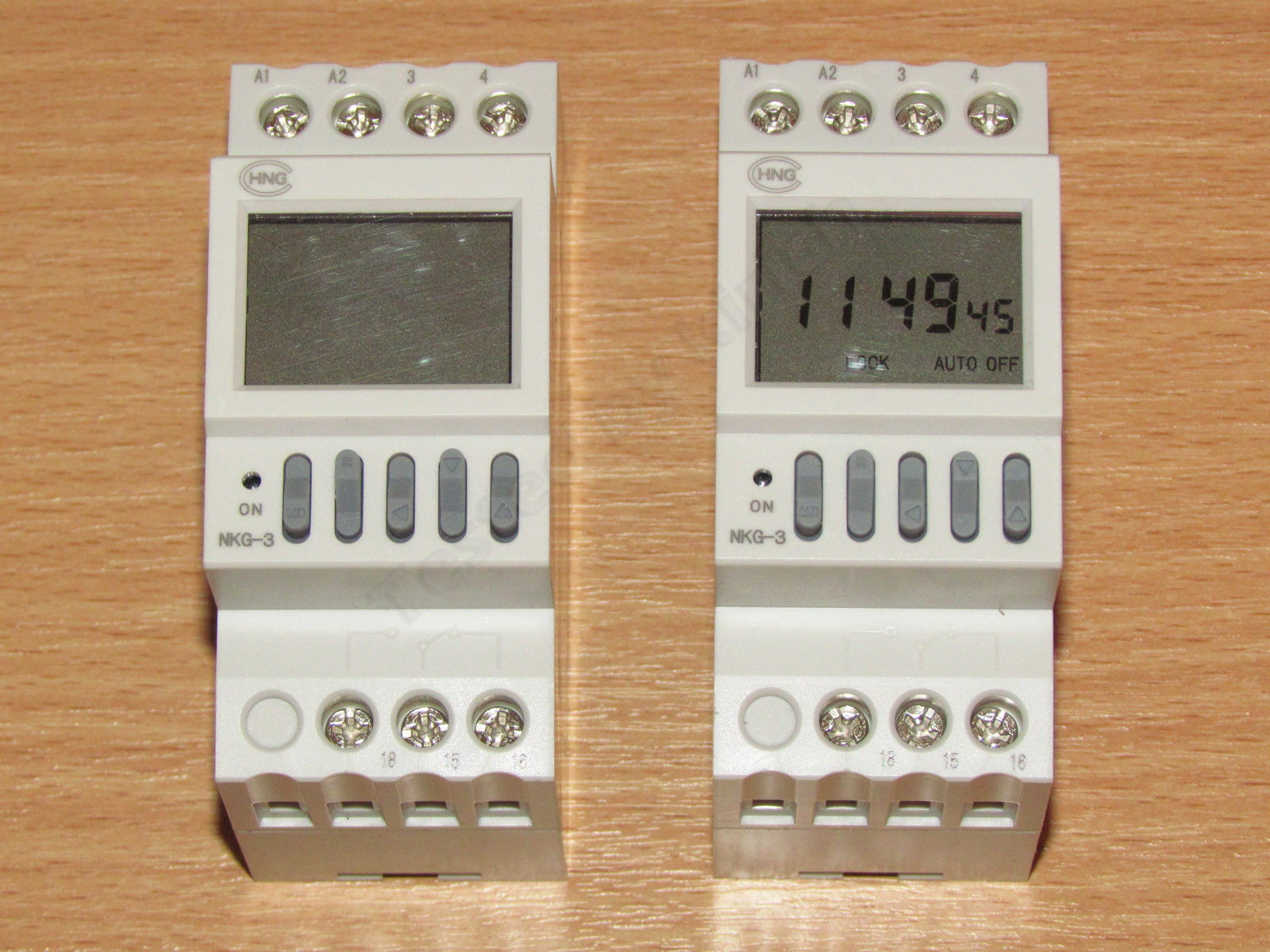

Как я писал, заказал я таких таймеров два, упаковано вполне нормально, ничего не болталось.
Каждый таймер был дополнительно упакован в индивидуальную коробочку.
В комплект входит сам таймер и инструкция к нему, больше ничего нет, да и в принципе ничего больше к нему и не нужно.

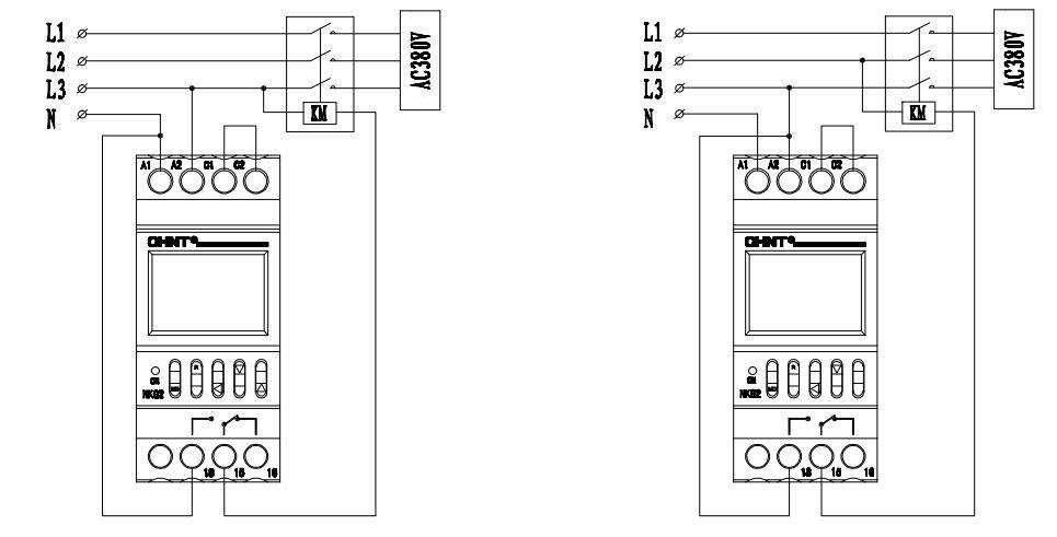

Более подробно о подключении.
Таймер содержит внутри реле с одной переключающей группой контактов.
Питание подается на контакты А1 и А2. Таймер исходно рассчитан на подключение к сети 220-230 Вольт, но его легко переделать под питание 24 Вольта (такой вариант так же выпускается).
На схемах присутствует перемычка между контактами 3 и 4, ее ставить не надо, это контакты полного сброса устройства (вплоть до времени и т.п.).
С выходными контактами думаю понятно и так.

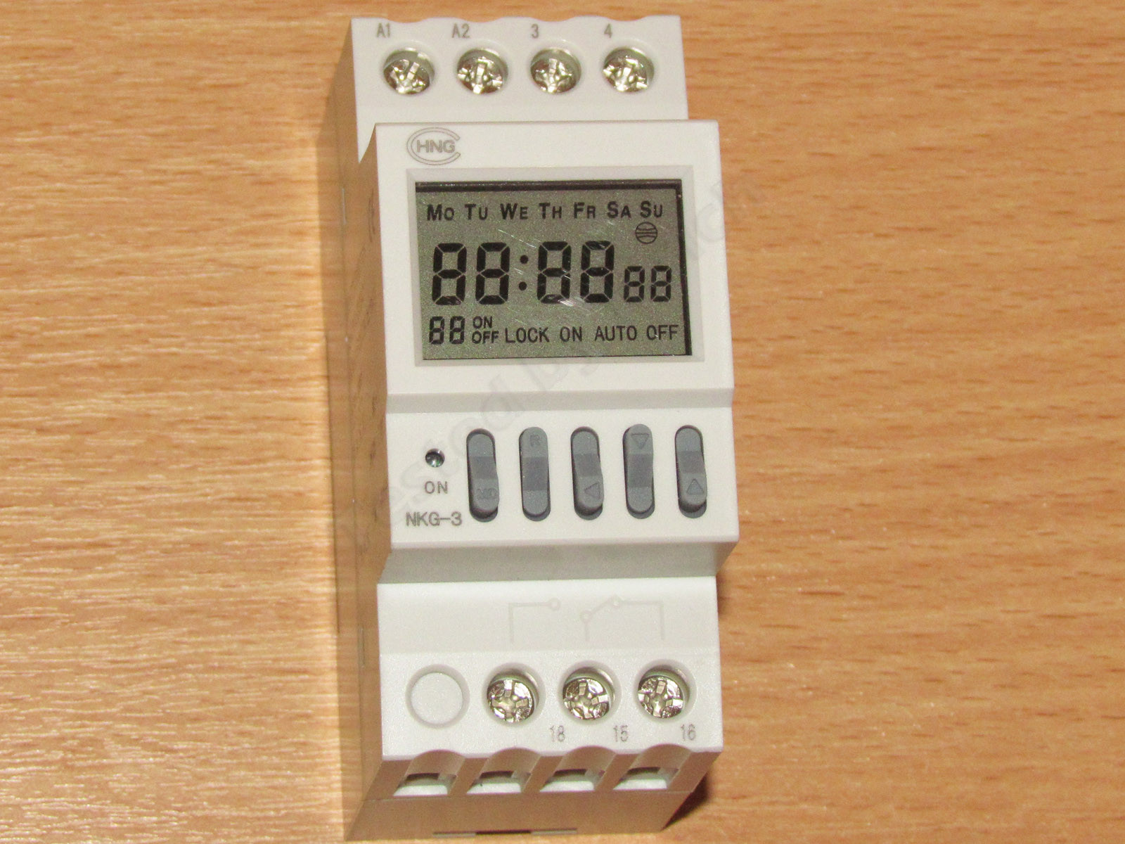

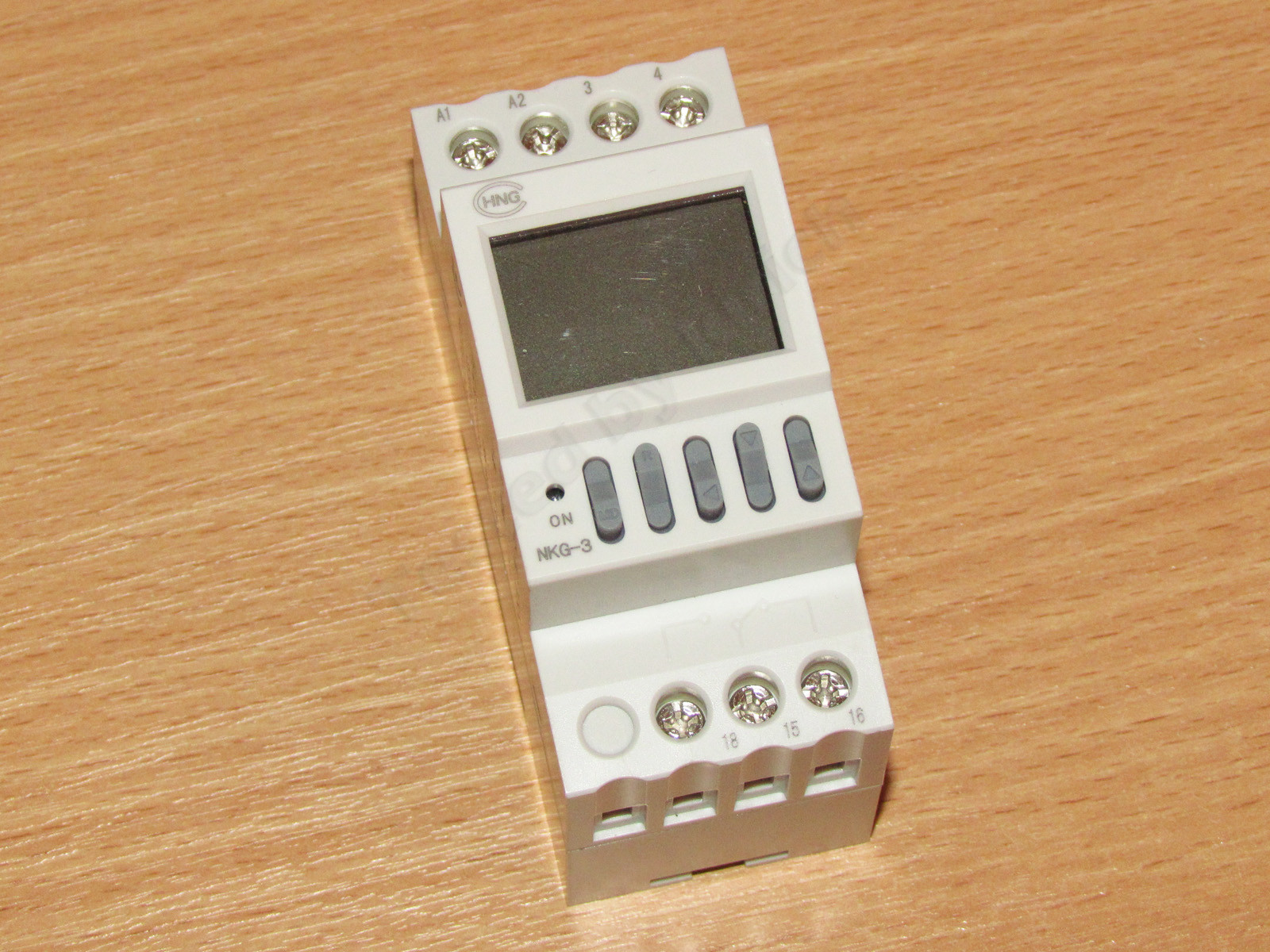

Выглядят таймеры вполне аккуратно. Я не знаю, оригинал это или клон более известного таймера с таким же названием но более известной фирмы chint-electric, но к внешнему виду нареканий точно не было.

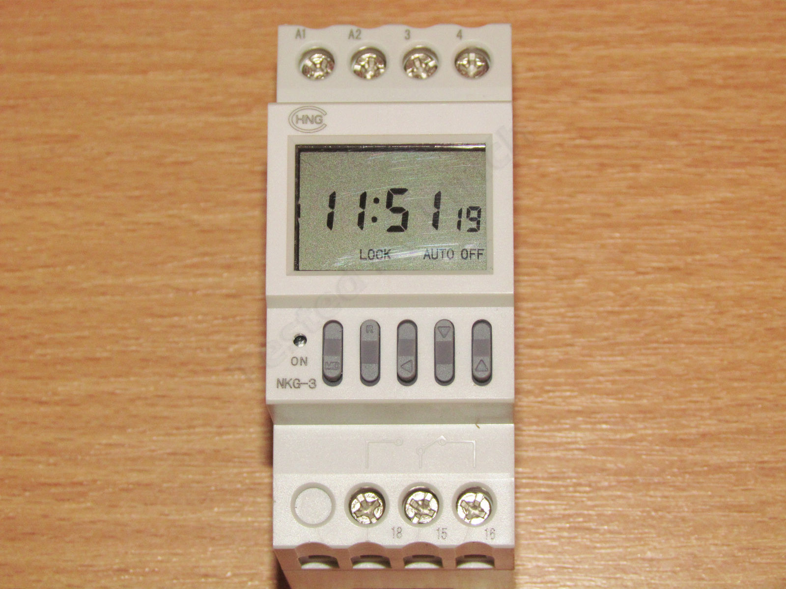

На передней панели расположен ЖК экран, светодиод индикации состояния выхода и пять кнопок управления.
Слева направо.
MD — блокировка\разблокировка устройства, выбор режима.
R — включение\выключение индикации, сброс параметра, функциональная кнопка к кнопке MD.
< — выбор устанавливаемого параметра
Вниз — уменьшение выбранного параметра
Вверх — увеличение выбранного параметра.
На индикаторе присутствует довольно много разных символов, но в реальности используются не все. Как минимум нет индикации дней недели, подозреваю что этот экран используется в каких то других таймерах данной фирмы.

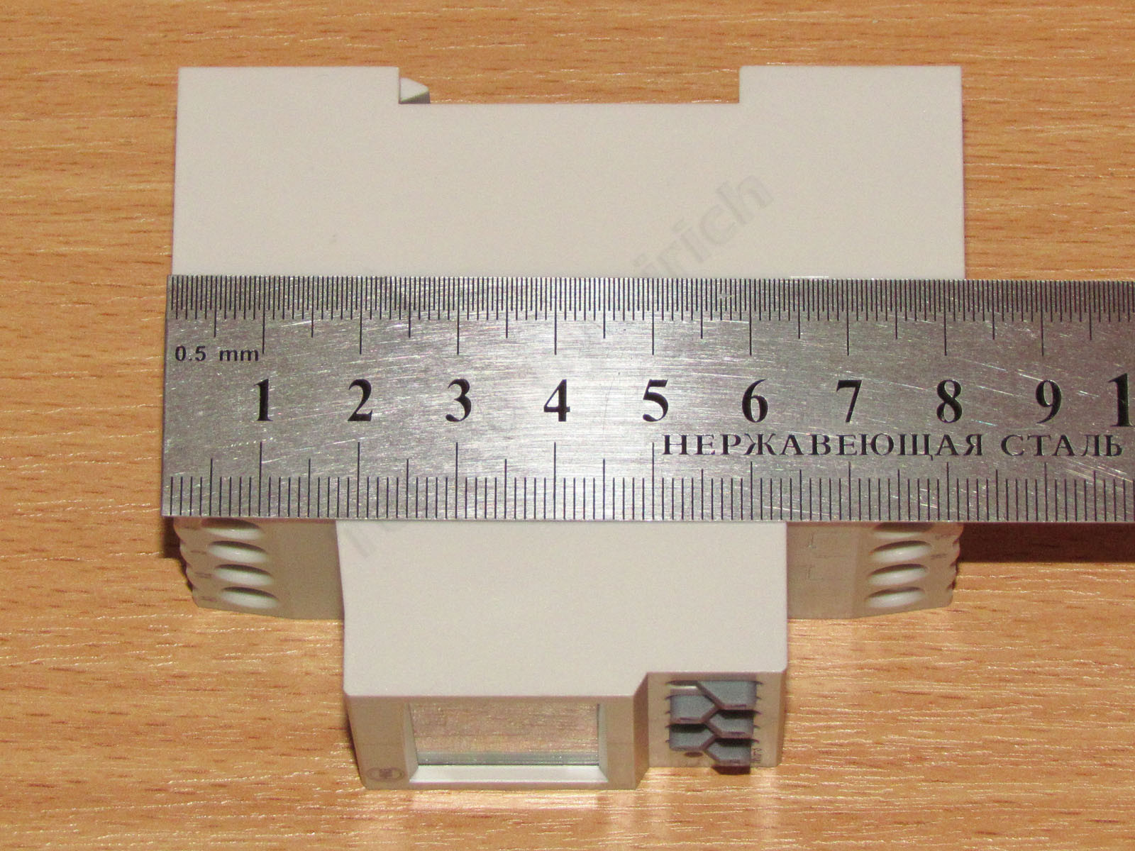

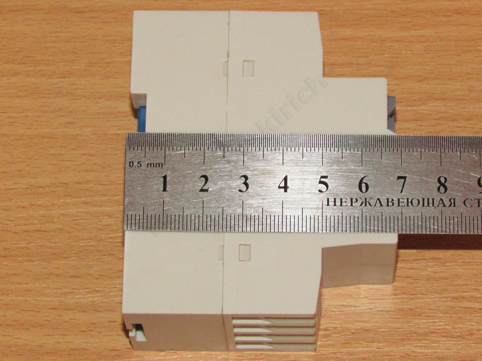

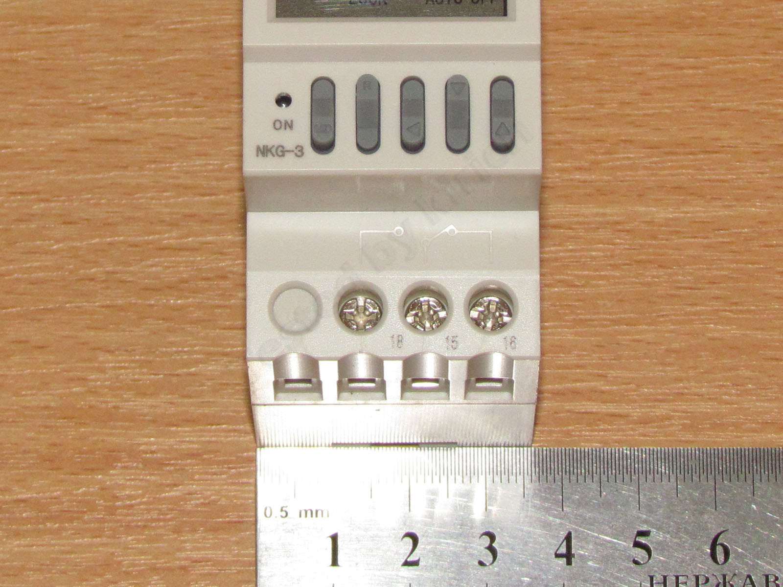

Таймер имеет стандартный размер в два модуля для DIN рейки.
Более подробно размеры указаны в чертеже производителя.
В реальности размеры полностью соответствуют размерам из даташита.
Измеренные размеры

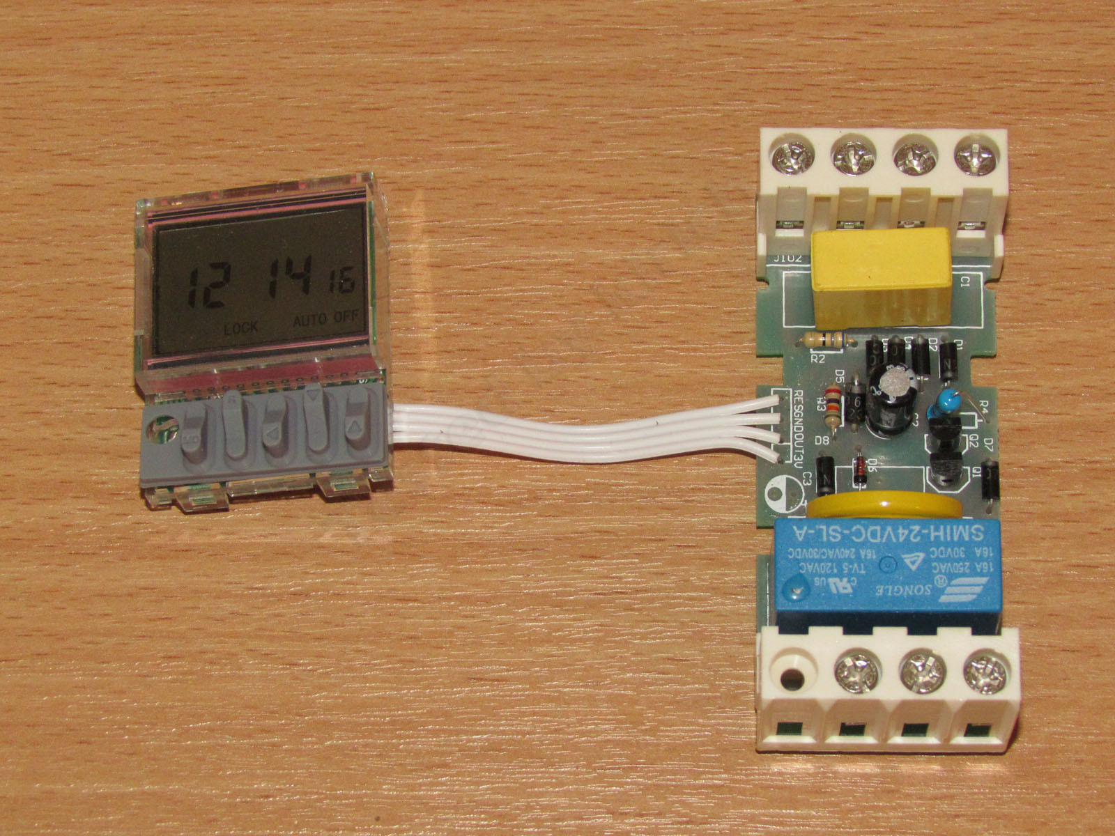

Само устройство состоит из двух плат.
Плата с контроллером и экраном, так сказать «мозги» устройства.

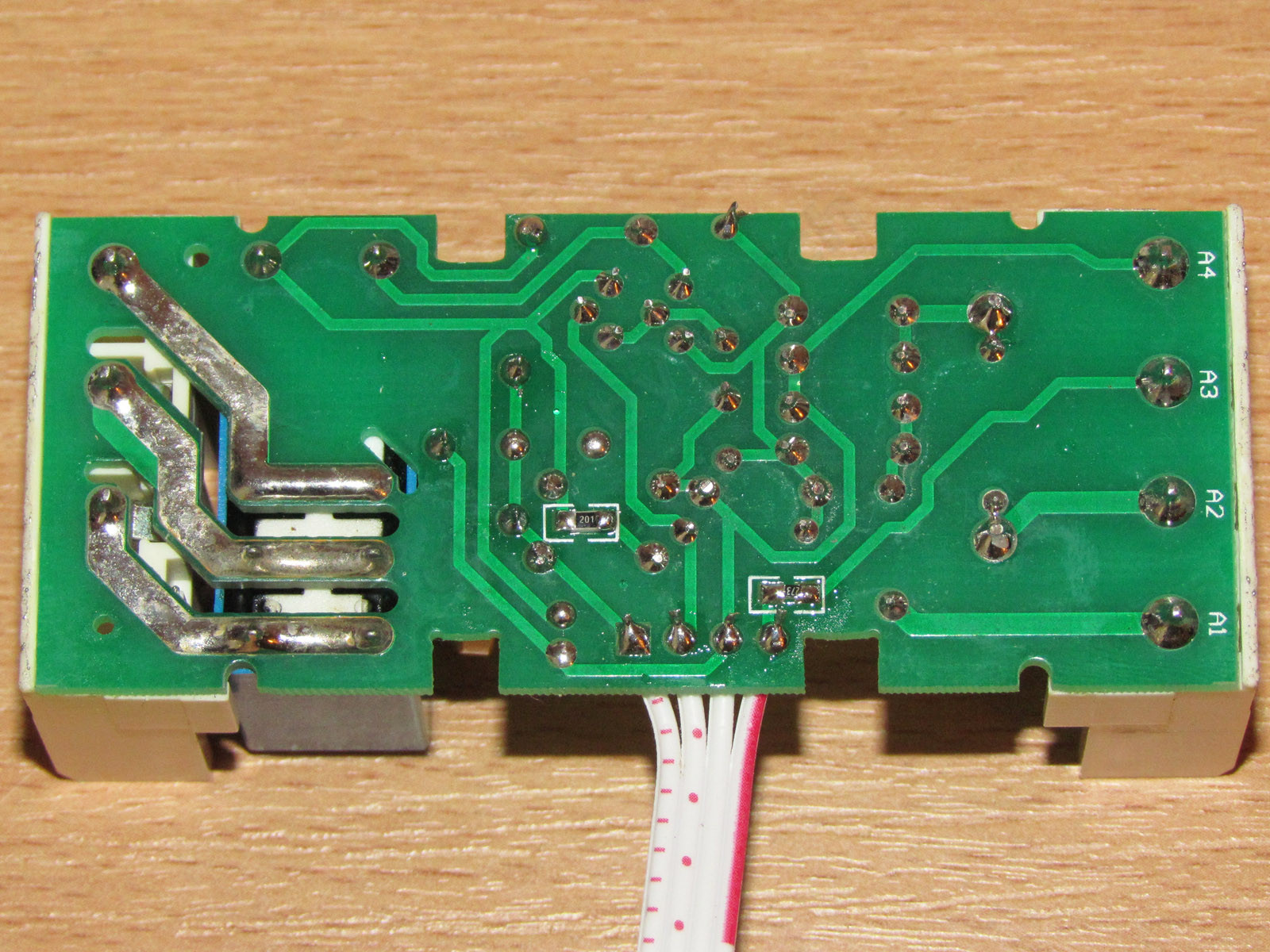

Плата с реле, разъемами, батарейкой, схемой питания и вспомогательными компонентами.
Верхнюю часть мелкой платки закрывает пластиковая рамка, она же защищает ЖК экран от повреждений, сделано хорошо и вполне надежно.
Садится плата на место плотно, думаю что с защитой от пыли справится без проблем.

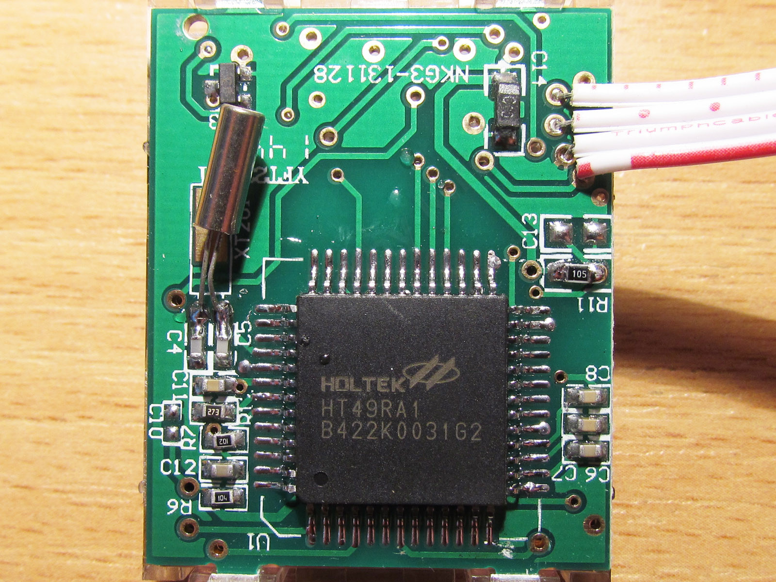

Всеми отсчетами управляет 8 бит микроконтроллер содержащий на борту так же RTC (часы реального времени).
По маркировке нашелся и даташит — ht49ra1
Пайка не идеальная, но весьма неплохая.
Как я выше писал, на второй плате установлены разъемы, реле, батарейка и т.д.
Мелкая платка подключается четырехпроводным шлейфом. Контакты подписаны.
Выше я писал, что устройство легко переделать под 24 Вольта питание. Для этого достаточно закоротить желтый конденсатор слева. Кстати, маркировка на нем отсутствует как класс.
24 Вольта можно подавать как переменку, так и постоянку, работать будет одинаково.
На плате установлено реле рассчитанное на 16 Ампер. Но зная то, что часто параметры таких реле несколько завышены, то я бы не стал использовать его при токах более 10 Ампер.
Ниже реле видна литиевая батарейка. В описании было указано, что это аккумулятор и время автономной работы около 60 дней (если я правильно понял инструкцию).
На самом деле стоит батарейка и они без проблем отработали пол года в дежурном режиме пока ждали установки (так уж сложилось).
На плате в некоторых местах присутствуют следы флюса, хотя сама пайка аккуратная.
Силовые дорожки дополнительно пролужены припоем, это довольно хорошо, видно что производитель думал о надежности работы.
К разъема претензии отсутствуют, нормальные качественные разъемы.
По крайней мере при работе под током 10-16 Ампер работать должны вполне нормально, провод затягивается плотно.

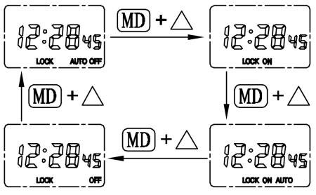

Выход устройства может быть сконфигурирован в четырех режимах.
1. постоянно включен
2. постоянно выключен
3. режим авто и включен
4. режим авто и выключен.
На фото порядок немного другой, но суть та же.
Если с режимом постоянно включен и постоянно выключен все понятно, эти режимы можно использовать для принудительного включения нагрузки (например при проверке\настройке), то про два других режима я напишу отдельно.

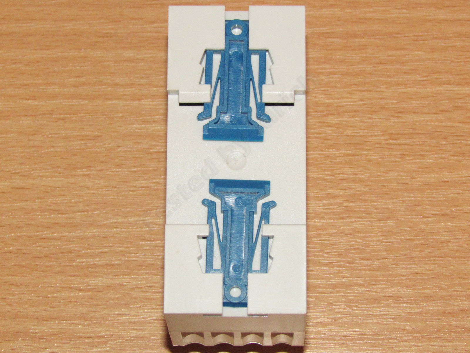

Снизу расположено стандартное крепление на DIN рейку.

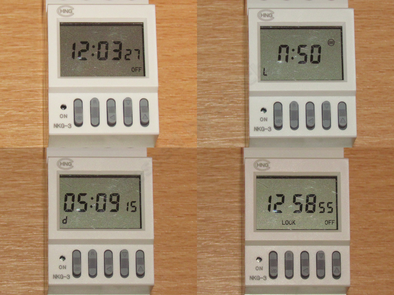

Слева направо.
Измеренные размеры

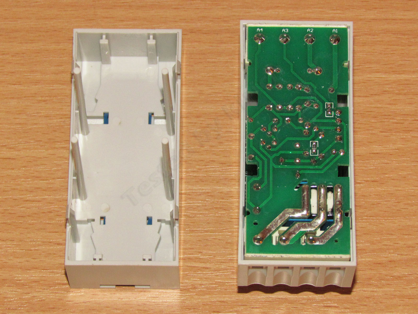

Разбирается таймер очень легко, гораздо проще чем настраивается (вернее чем то, как я пытался его настраивать изначально).
Сначала поддеваем чем то тонким и острым две защелки с одной стороны, разводим немного половинки корпуса, потом повторяем это со второй стороной.
После этого корпус разделяется на две половинки.
Внутри электроника ничем не закреплена, большая плата прижимается самим корпусом, а маленькая четырьмя штифтами, которые авляются частью нижней половины корпуса.

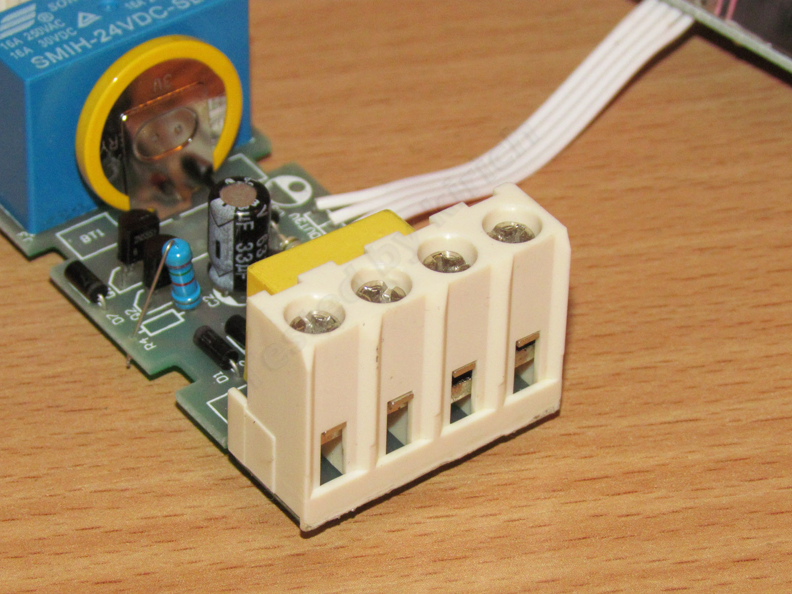

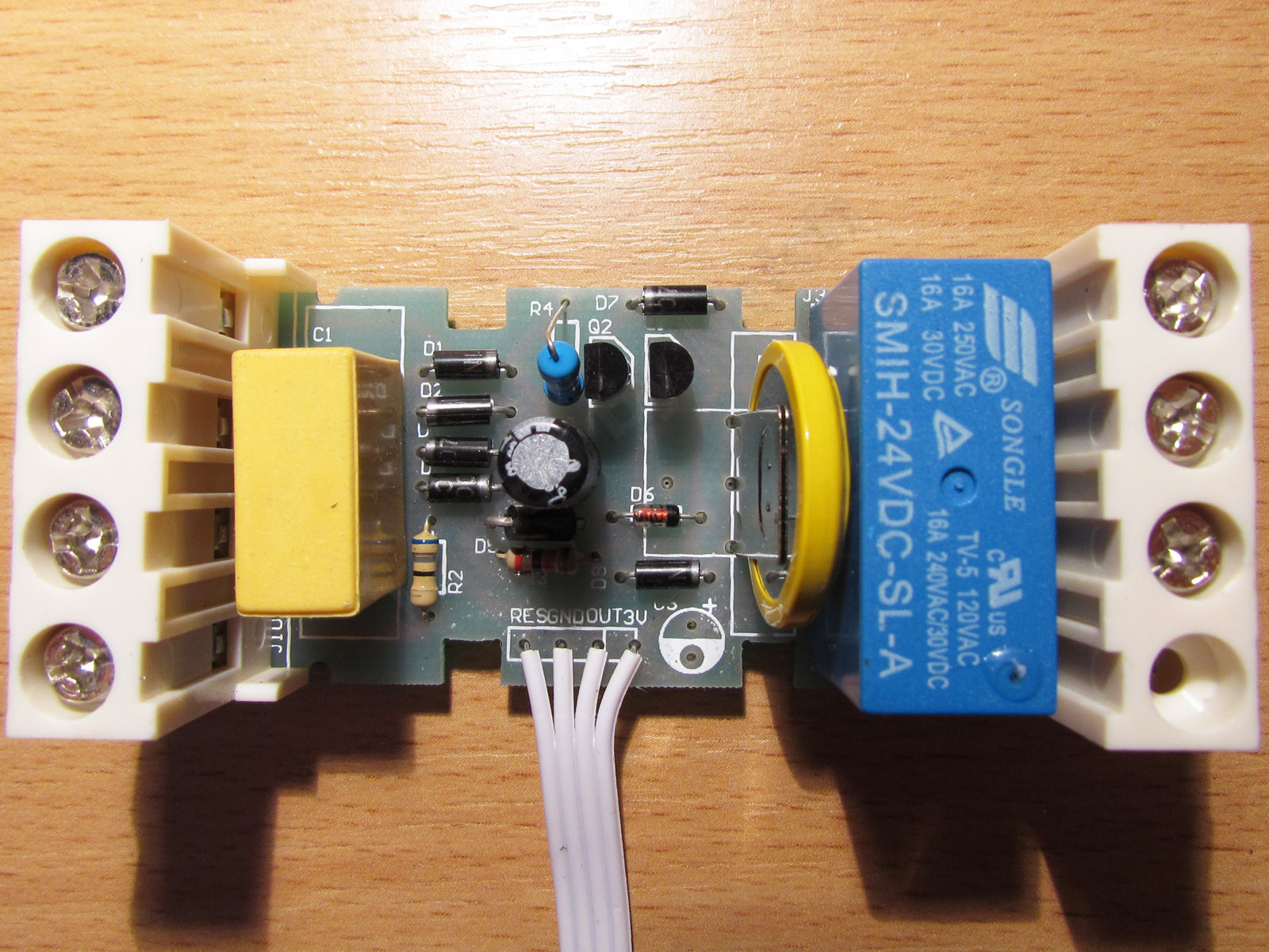

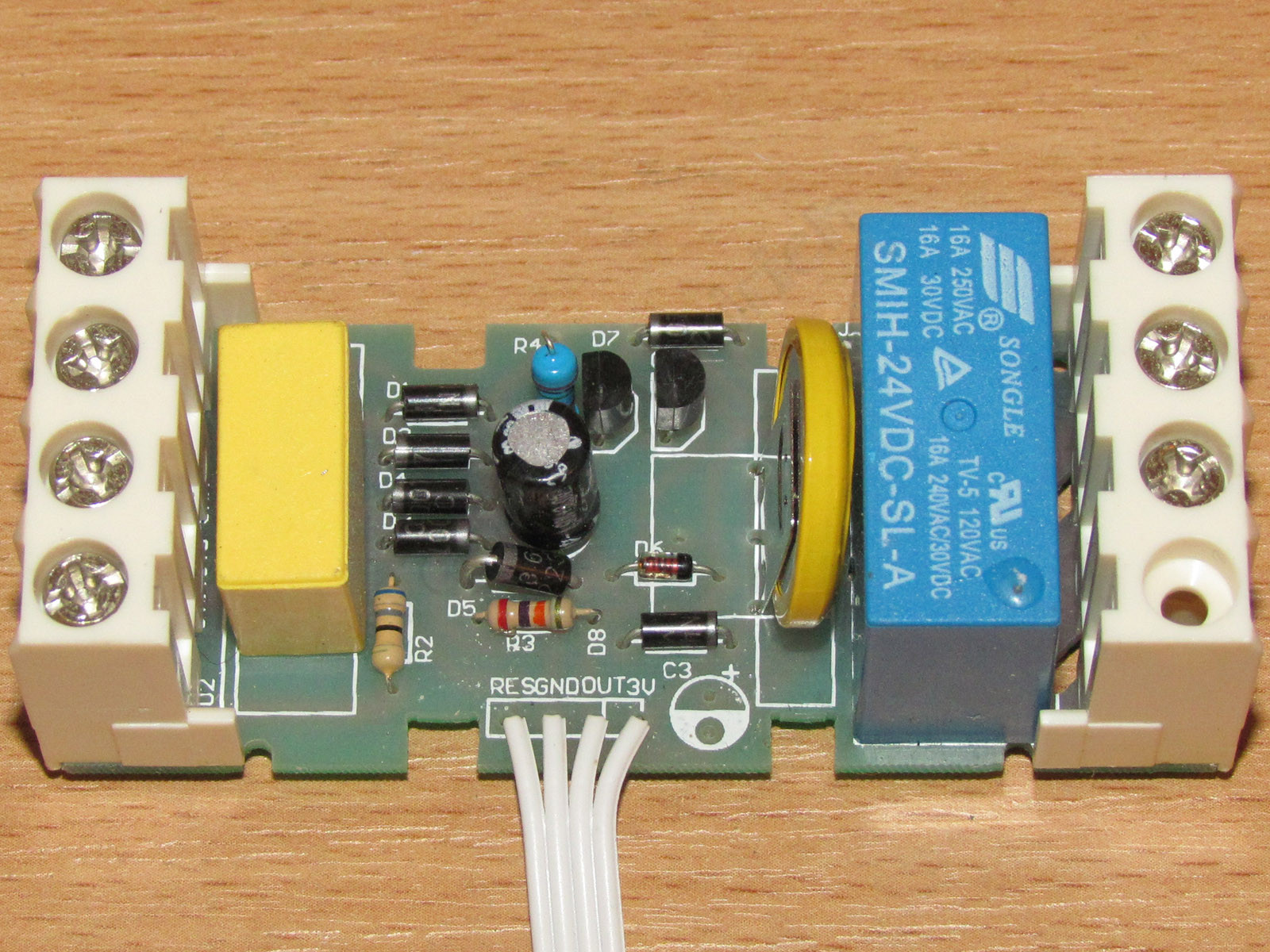

1, Первым делом настраиваем время.
Для этого разблокируем устройство кнопкой MD (удерживать около 3 секунд пока не пропадет надпись LOCK).
Далее нажимаем кнопку <, начнет мигать разряд минут, кнопками вверх\вниз выставляем время, переключая то, что устанавливаем кнопкой <.
После настройки нажимаем и удерживаем кнопку MD для запоминания (по инструкции, у меня запоминало и без этого)
2. Устанавливаем широту (у нас же астротаймер). Так как я живу в Харькове, то установил 50 градусов северной широты.
Для этого нажимаем одновременно MD и R. Выбор параметра кнопка <, настройка кнопками вверх\вниз.
3. После настройки широты нажимаем MD и попадаем в меню настройки даты и года. Как и в настройке времени при помощи кнопок < и вверх\вниз устанавливаем число\месяц\год.
4, Нажимаем и удерживаем MD для запоминания настроек.
Все, основные параметры установлены.
После установки времени устройство переходит в нормальный режим работы, но если стоит режим Авто и выключено, а сейчас устройство должно быть включено (по таймеру), то есть два пути, либо просто оставить как есть и нагрузка будет включена при наступлении следующего временного интервала включения, либо перевести устройство в режим Авто-включено.
