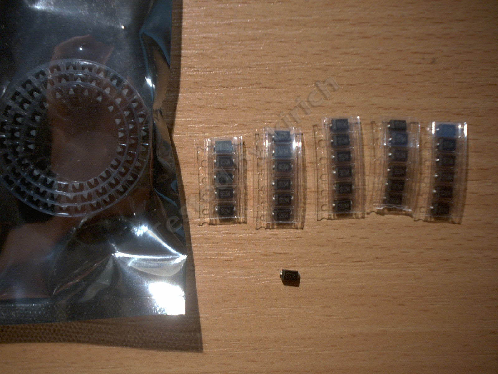

    Ну и в конце пришли диоды Шоттки. Так как вещь в хозяйстве нужная, то заказал я их сотню.
    Хотел больше, но не стал рисковать.
    Цена лота из 100 штук 5.26 доллара. У нас они тоже стоят дороже.
    Диоды промаркированы как SS34, на самом деле они меньше, по габаритам и характеристикам полностью соответствуют диодам SS24. www.onsemi.ru.com/pub_link/Collateral/SS24-D.PDF

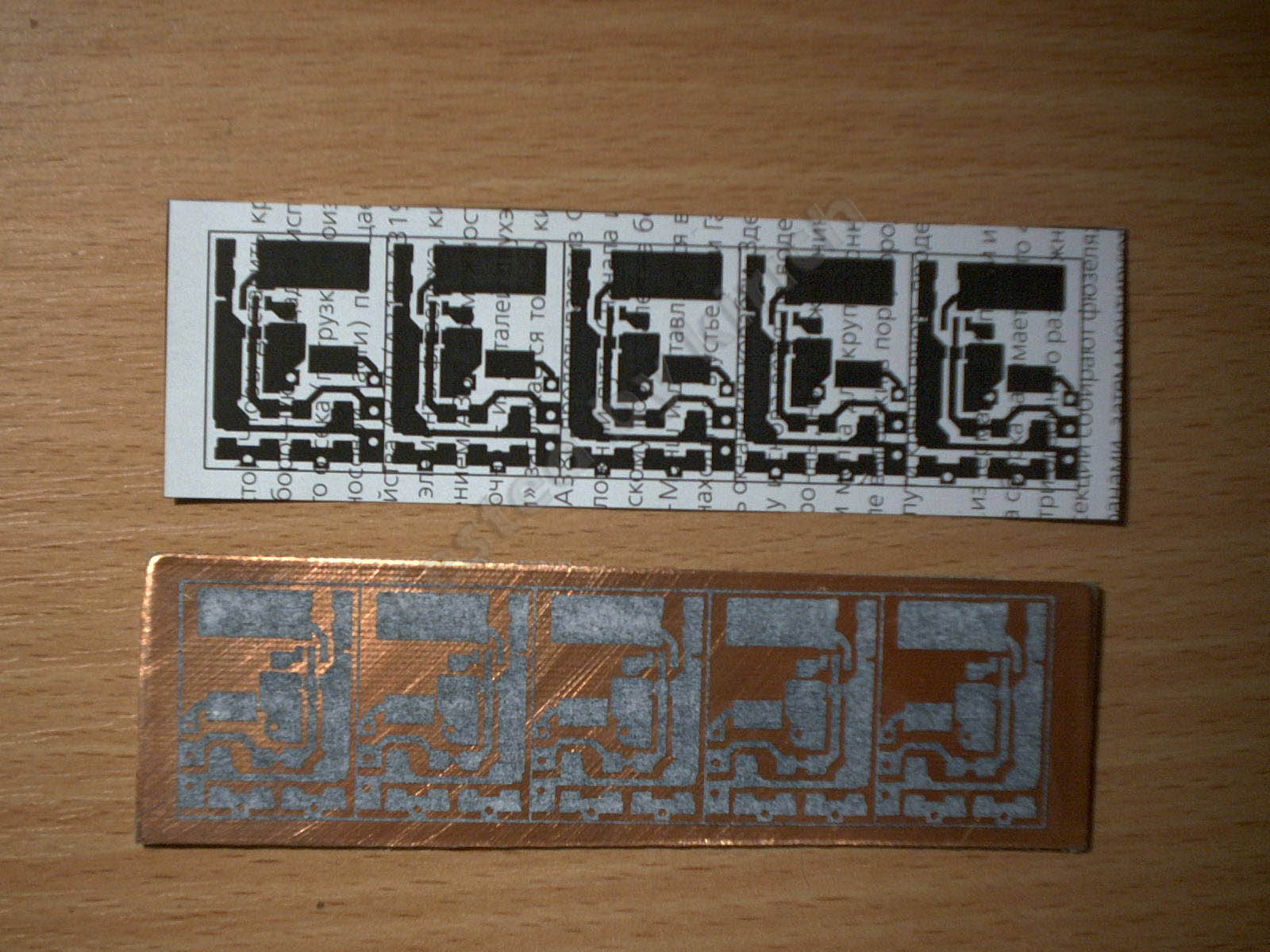

    Ну в общем стал я изобретать свой велосипед драйвер. накидал побыстрому платку в Спринте, схема из даташита, потому придумывать ничего не пришлось.
    подобрал кусочек текстолита что бы сделать сразу 5 плат (планирую переделать 5 галогеновых светильников на светодиоды).
    Немного фоток процесса и схема
    Печатная плата в Спринте 6 [ATTACH]n564[/ATTACH]
    Перенёс на текстолит.

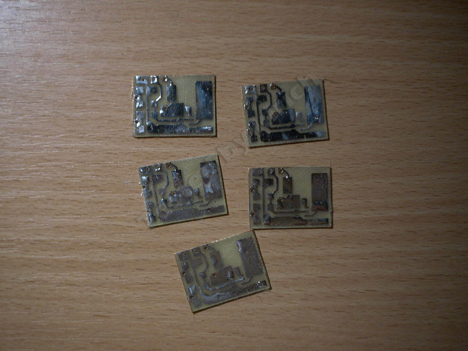

    Вытравил, просверлил отверстия, порезал на отдельные платки, пролудил дорожки и промыл от остатков флюса.

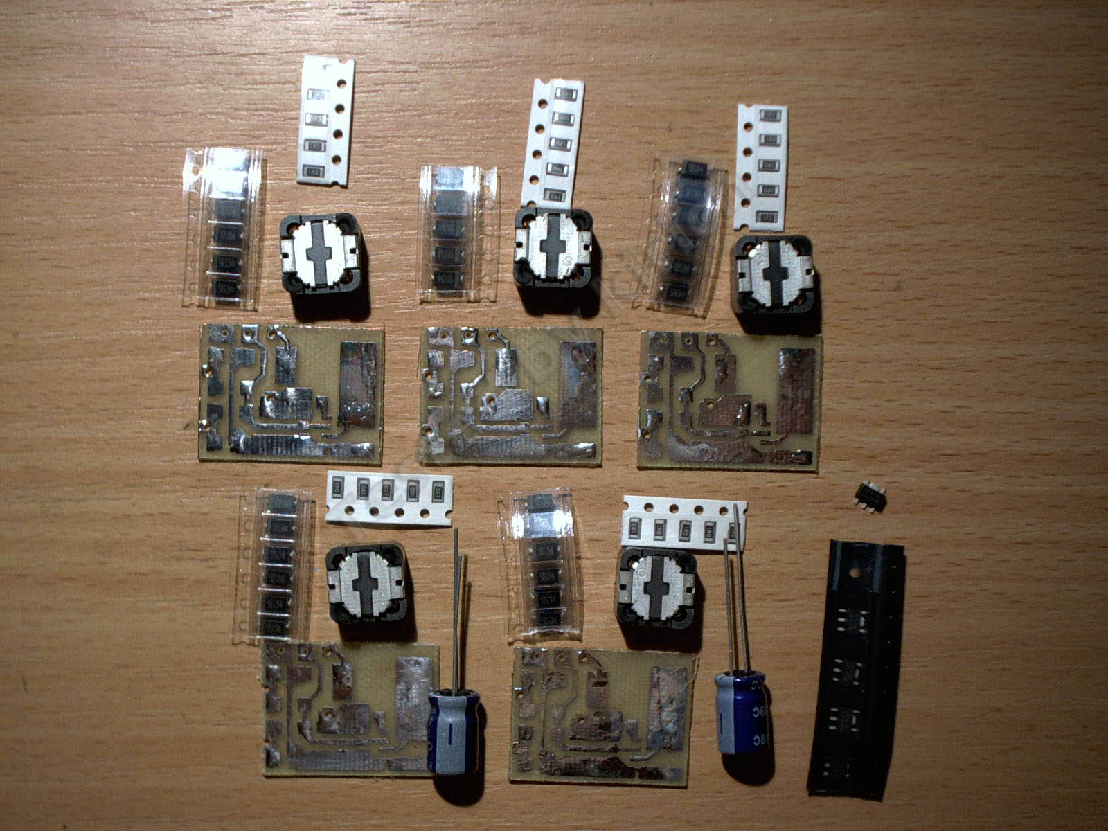

    Собрал все необходимые компонеты

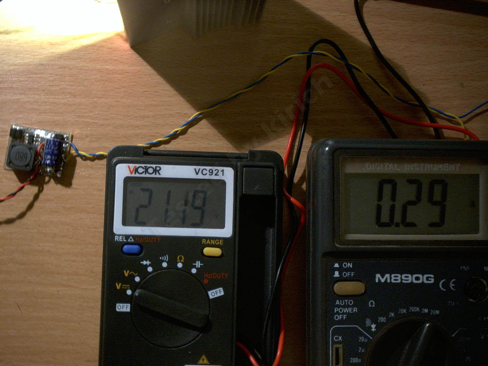

    После этого естественно захотелось проверить (куда же без этого).
    Проверял с этими светодиодами
    Попутно выяснилось, что микросхема ток стабилизирует нормально, но все равно при полуторакратном повышении напряжения на входе, ток на выходе хоть несильно, но меняется.
    Но я немного грешу на то, что может быть большая погрешность из-за пульсирующего тока (выходной ток измерял последовательно со светодиодом).
    Можно было конечно померять ток при помощи резистора и осциллографа, но я счел это излишним, так как хорошо было заметно переход с линейного режима до ограничения тока, и последующий переход в режим стабилизации в режиме с ШИМ стабилизацией.
    Номинал шунта был 1/6=0,166 Ома.

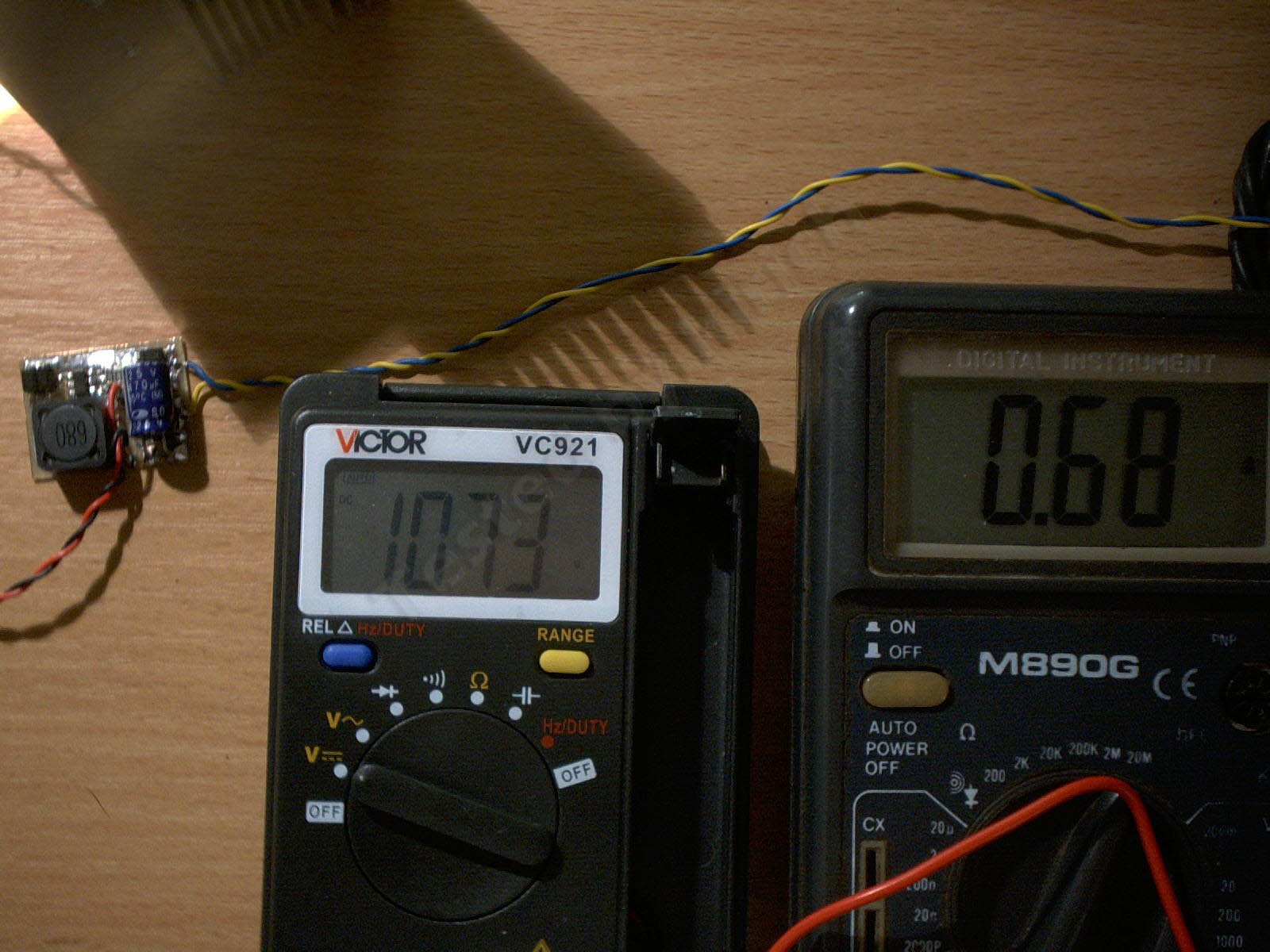

    При таких параметрах на входе, на выходе был ток 0.7 Ампера.
    При таких ток на выходе был 0.65 Ампера

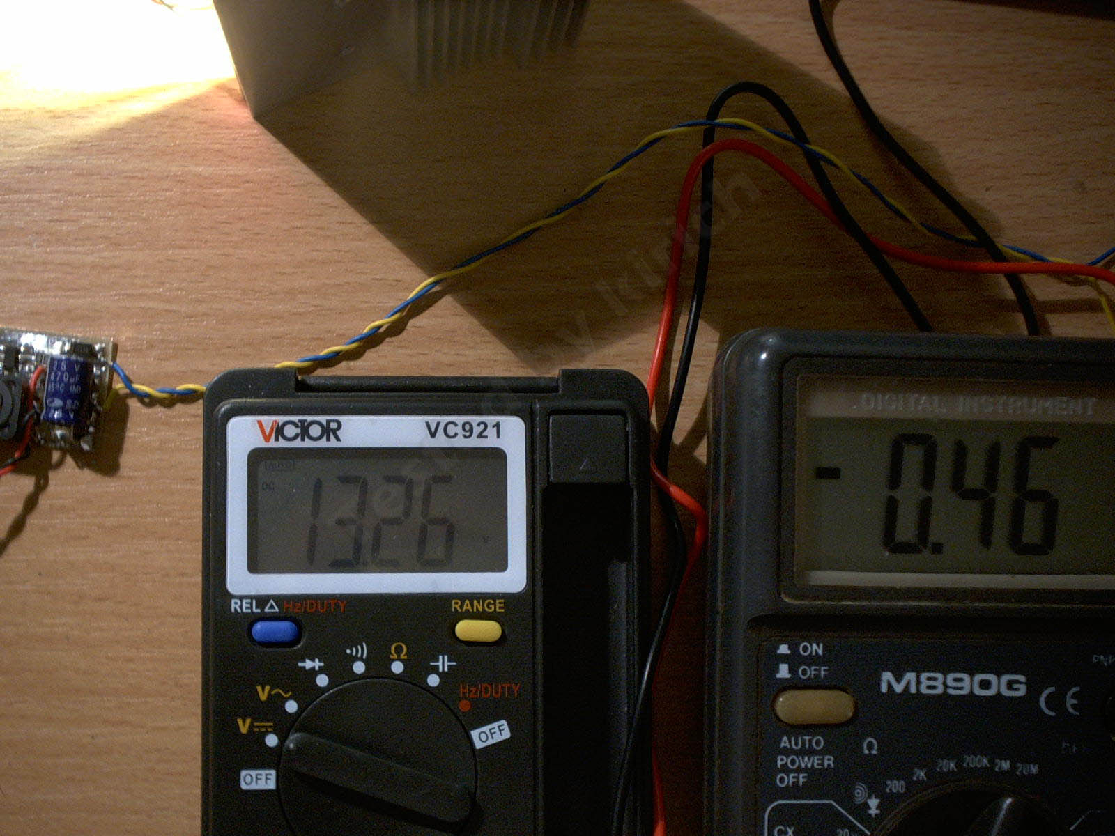

    Перед пороговым напряжением перехода в режим ШИМ стабилизации я получил максимальный ток —
    При плавном повышении напряжения питания, входной ток сначала плавно рос, после перехода в режим стабилизации и дальнейшем повышении начинал плавно падать, что говорит о работе ШИМ стабилизации.
