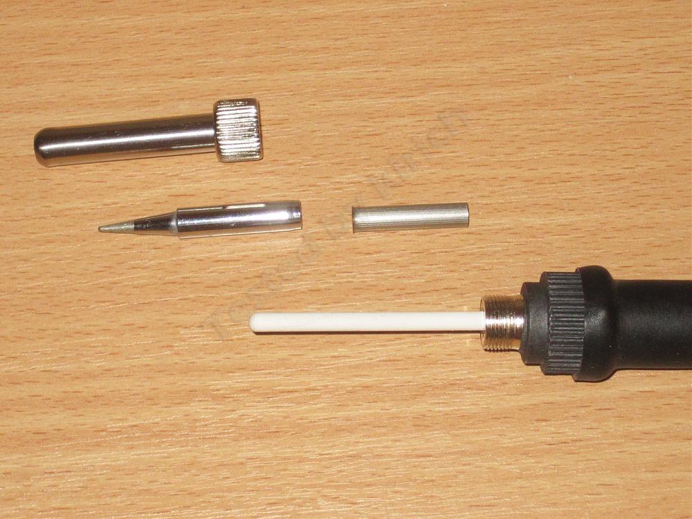

Замена жала в данном паяльнике очень проста, впрочем как и в большинстве современных паяльников
Есть два типа крепления нагревательной части к ручке
1. Около ручки присутствует три крепежных винта, а на нагревательном элементе соответственно три лепестка. Такой крепеж передает меньше тепла на ручку, но имеет немного меньшую прочность.
2. Нагревательная часть входит непосредственно в ручку. Здесь все наоборот, тепла передаем больше, но и прочность больше.
На самом деле большой разницы в них нет, я пользуюсь обоими типами, но до сих пор не погнул ни один, и ориентируюсь только на нагрев ручки, чем ниже, тем лучше.
Если свинтить металлическую гайку, то будет видно само жало, нагреватель, проставку которая не дает жалу провалиться внутрь ну и собственно корпус.

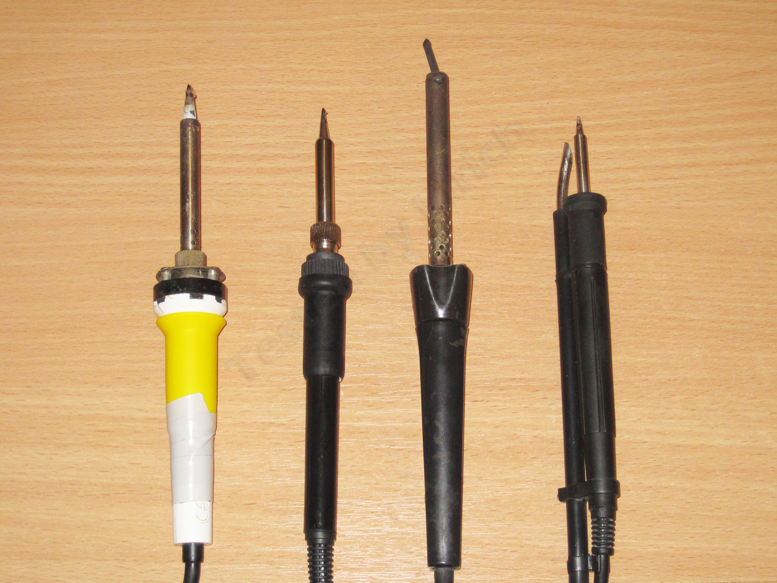

Для сравнения несколько разных типов жал, которыми я пользовался и пользуюсь.
Жало обозреваемого паяльника (предположительно HAKKO 900M-T-ххх).
Жало отечественного промышленного паяльника.
Жало паяльника, которым я пользуюсь постоянно в данное время (Solomon с жалом 976T-3D)
Жало, совмещенное с нагревателем и термодатчиком. Пользуюсь в последнее время очень редко. На фото жало паяльника Aoyue 2738, похожи на жала Hakko T12, но немного короче.
Еще жало от промышленного отечественного паяльника, как пример того, что жала бывают с кончиком побольше.

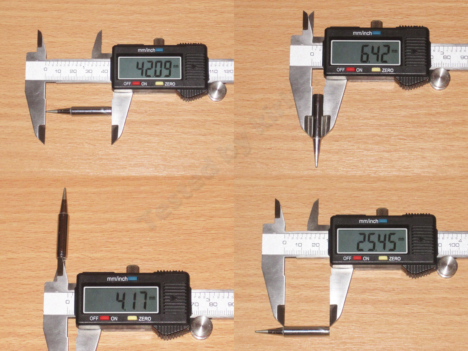

Судя по размерам жало очень похоже на стандартное жало HAKKO серии 900M-T-ххх.
Похоже потому, что соответствуют наружные размеры, внутреннего я не знаю, но не думаю, что специально для этого паяльника разработали какой то специальный тип жал.

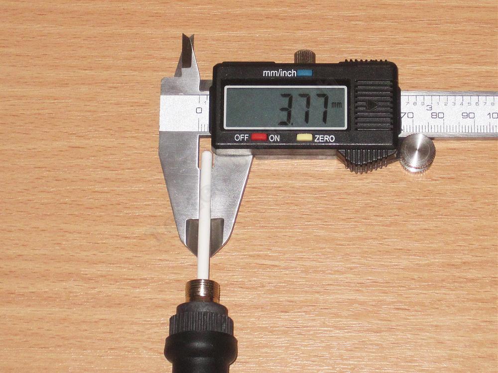

Диаметр нагревателя паяльника равен 3.77мм. Естественно чем ближе внутренний диаметр жала к наружному диаметру нагревателя, тем лучше
Если аккуратно потянуть за нагреватель, одновременно проталкивая внутрь питающий провод, то можно увидеть внутренности паяльника.
В работе я почти всегда (за редким исключением) пользуюсь только необгораемыми жалами, хотя я знаю что некоторые их недолюбливают за то, что не всегда на него можно набрать припой.
Скажу так, у меня такой проблемы не было, как по мне, просто такое жало служит гораздо дольше обычного медного, но и эксплуатировать его надо аккуратнее, особенно не пытаться его перетачивать, да и точить вообще.
