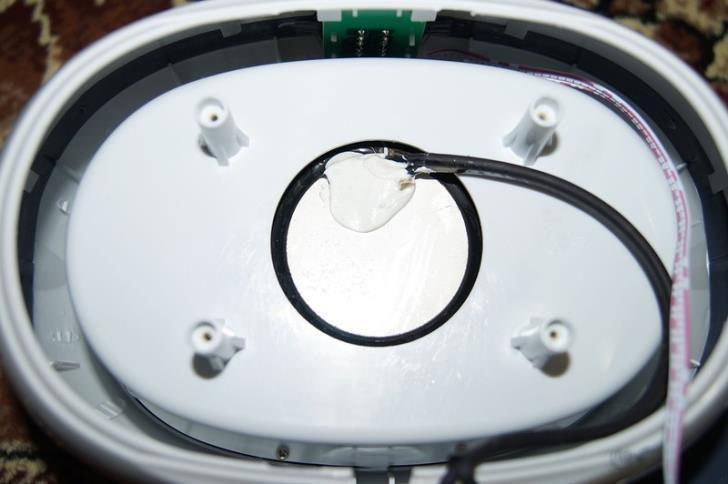

Погорелец отмылся. Теперь посмотрим кишки:
Прокладка есть, резинка видна и со стороны ванны. Пьезоизлучатель также на фото выше. Ставим все обратно. Сборка понравилось, все аккуратно, придраться вроде не к чему.
