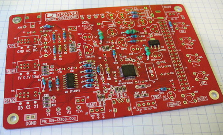

Стоит отметить, что существует как минимум два варианта устройства. На первой исходно распаян только микроконтроллер, на втором распаяны все SMD компоненты. Первый вариант рассчитан на чуть более опытных пользователей. В моем обзоре учавствует именно такой вариант, о существовании второго варианта я узнал позже.

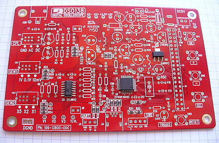

Печатная плата двухсторонняя, красного цвета. Сверху нанесена маска с обозначением элементов, одна часть элементов обозначена полностью, вторая имеет только позиционный номер по схеме. С обратной стороны маркировки нет, есть только обозначение перемычек и наименование модели устройства.
Плата покрыта маской, причем маска очень прочная (невольно пришлось проверить), на мой взгляд то что надо именно для начинающих, так как тяжело что то повредить в процессе сборки.
Как я выше писал, на плате предустановлен микроконтроллер STM32F103C8. Это 32 битный микроконтроллер, базирующийся на ARM 32-bit Cortex™-M3 ядре. Максимальная частота работы 72МГц, также он имеет 2 x 12-bit, 1 μs АЦП.

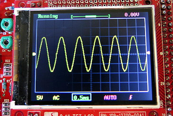

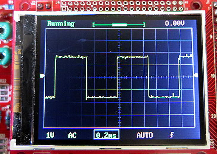

Все режимы, выбранные кнопками или переключателями, дублируются на экране осциллографа. Настройка прибора очень проста, помогает в этом встроенный генератор. Скорее всего при подключении к встроенному генератору прямоугольных импульсов вы увидите следующую картину, вместо ровных прямоугольников будет либо «завал» угла верха/низа, вниз или вверх.
Корректируется это вращением подстроечных конденсаторов.
Конденсаторов два, в режиме 0.1 Вольта подстраиваем С4, в режиме 1 Вольт соответственно С6. В режиме 10мВ корректировка не производится.
