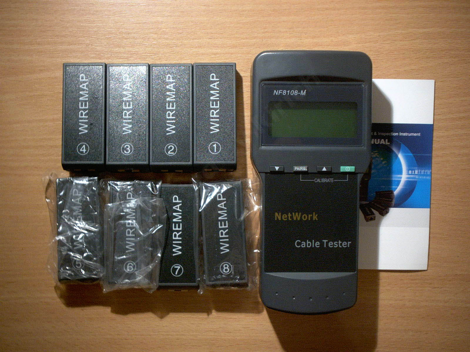

Заказал, оплатил, через 18 дней (удивила быстрая доставка) получил на почте большой желтый пакет.
Внутри, без всякой коробки, был упакован собственно тестер в небольшой сумочке.
Собственно сумочку обозревать я не буду, да и обозревать там особо нечего, скажу лишь, что сумочка вполне удобная.

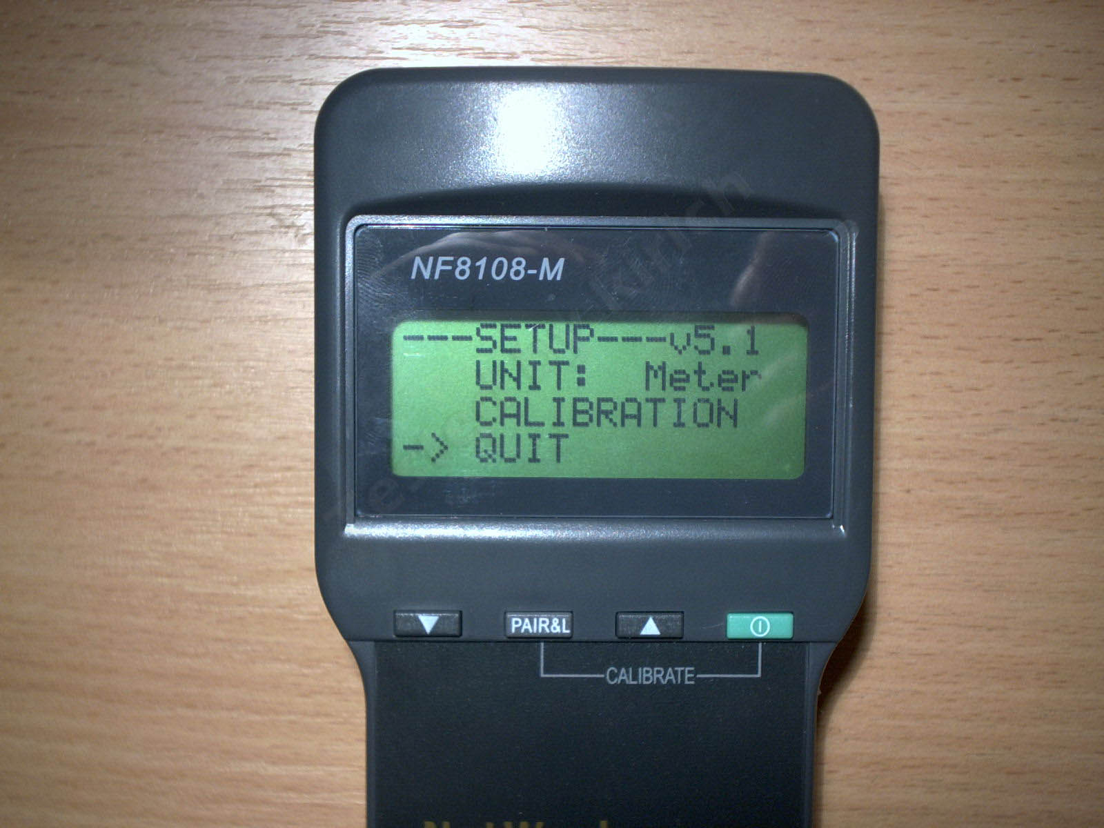

После установки батареек и включения прибора я зашел в меню, посмотреть версию прошивки.
Там была старая версия 5.1, очень грустно.
К тому же прибор не имеет подсветки экрана, как в приборе новой версии.

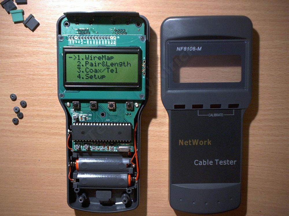

Ну что же, придется открывать. Внутри дисплей 1604, сам по себе очень контрастный, нареканий нет, но без подсветки очень неудобно.
Плата существенно отличается от предыдущих двух вариантов прибора.
Она вообще напоминает какую то промежуточную версию прибора.
Ну что же, по сути я получил предыдущую версию прибора, отличие в батарейках АА вместо ААА и восьми ответных частях вместо одной…

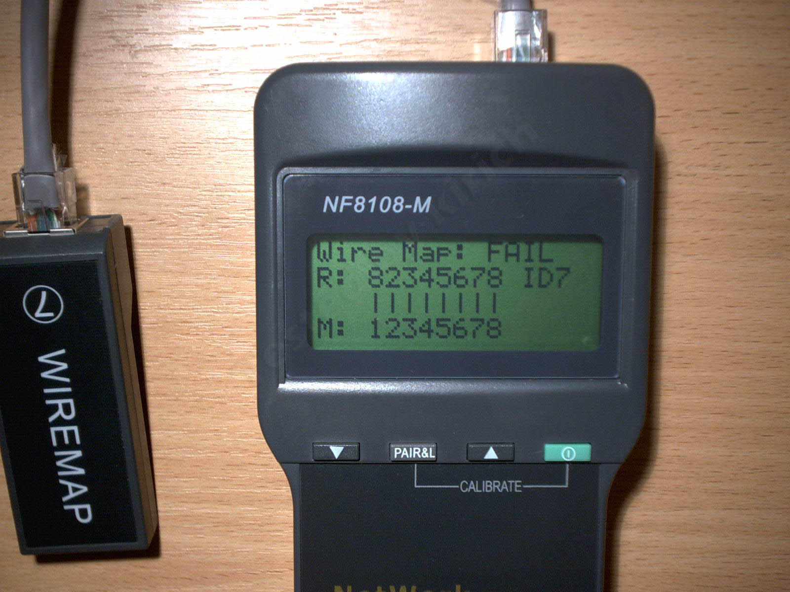

Так отображается подключение через исправный кабель к исправной ответной части.

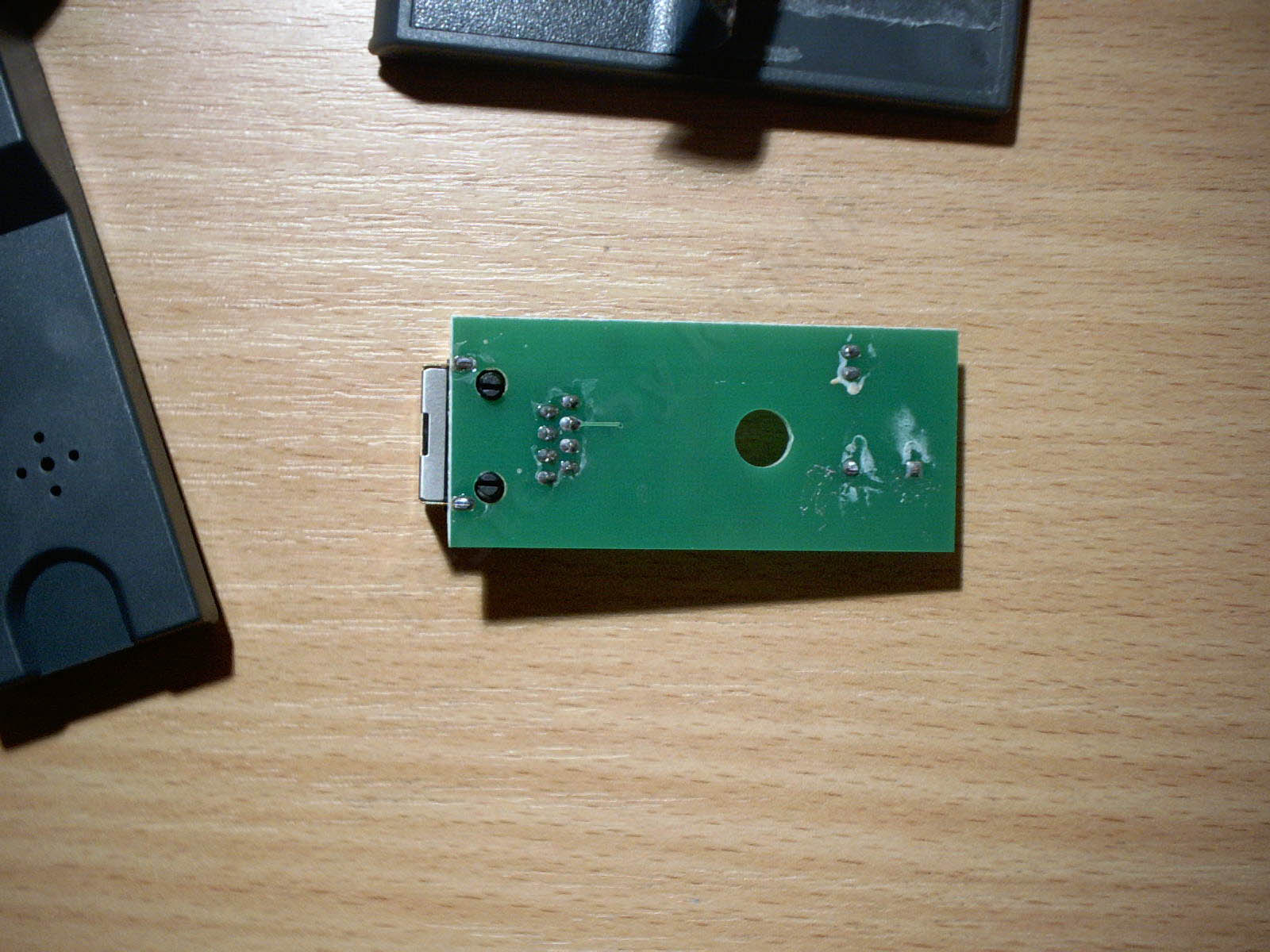

Одна ответная часть пришла с повреждением.
Хочешь, не хочешь, а открывать придется. Кстати, по иронии судьбы, я открыл такую же ответную часть, какую открывал и автор предыдущего обзора.
Претензий к пайке на вид особо нет, но как выяснилось, под одним из резисторов была капля припоя и это давало КЗ.
Сзади ничего особенного, кроме плохо промытой платы.
Сдул феном резистор, убрал лишний припой, посадил резистор обратно.
Все работает.

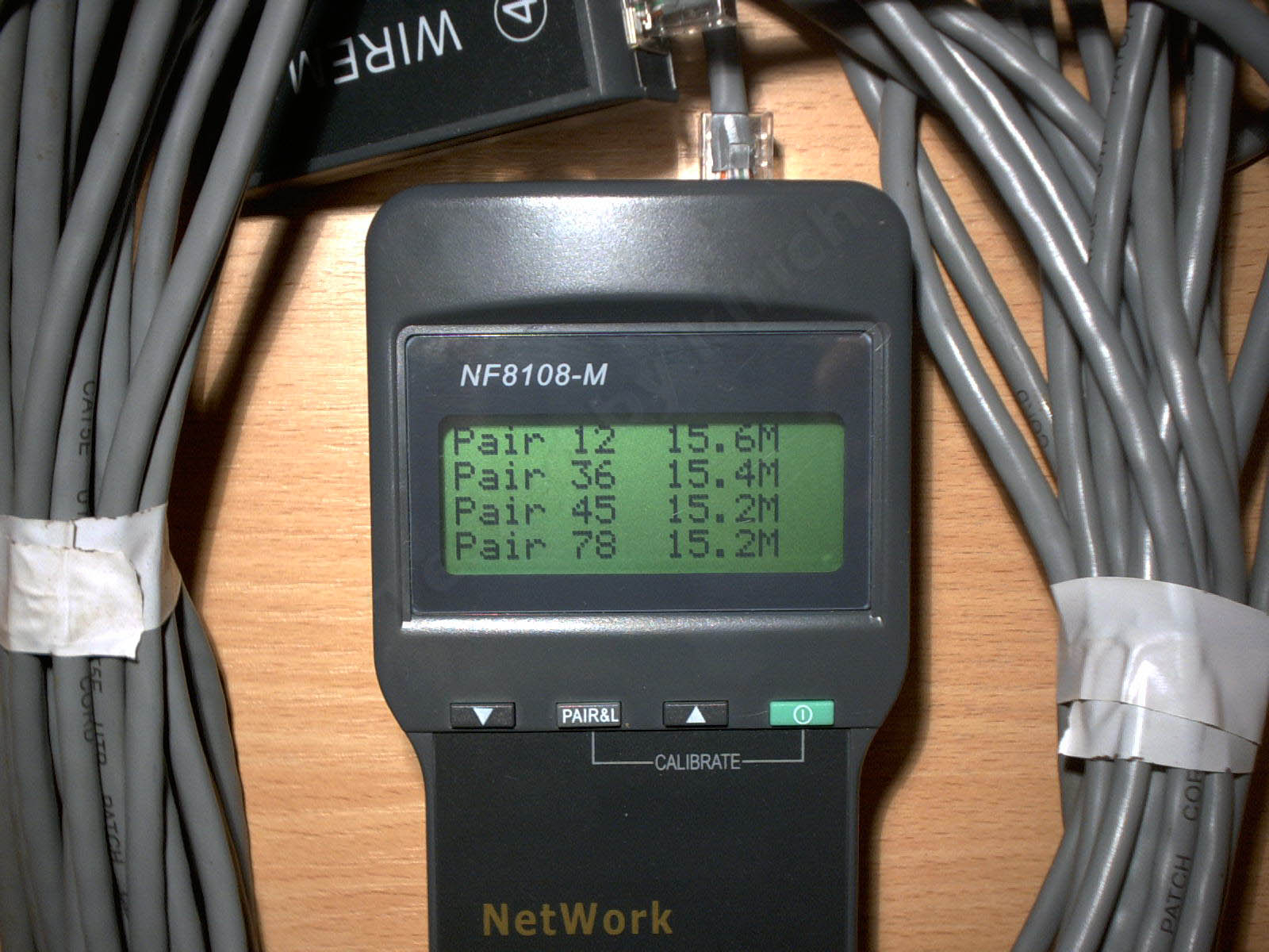

У прибора есть опция калибровки. Т.е. подключаем кабель заранее известной длины, подгоняем показания на экране к этой величине (цифры только четные с точностью до 0.2м). И потом прибор показывает более точные результаты измерения.
На фото подключен кабель длиной 16.6м
Но после отключения питания прибора и включения опять, калибровка сбивается.
Может это так задумано, может глюк, не знаю, но думаю было бы удобнее иметь возможность запомнить калибровку, но иметь опцию возврата к настройкам по умолчанию.
Дальше все измерения с заводскими настройками.

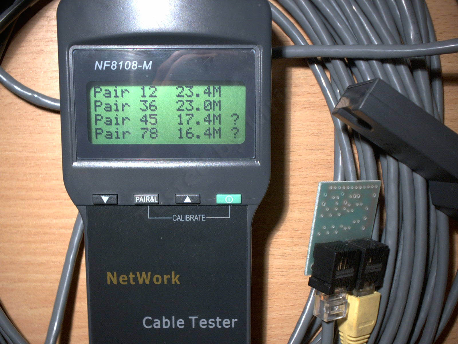

Обычный кабель для внутренней прокладки. 16.6м
К предыдущему куску кабеля добавлен кусок, но при этом жилы 4 и 5 оборваны, а 7 и 8 закорочены в месте соединения кабелей.
Оборвал жилы 4, 5, 7 и 8.
Прибор показывает длину до ответной части и до места обрыва. Показания в принципе похожи на реальные.

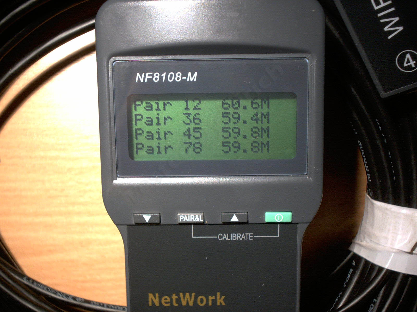

Подключил кусок кабеля для наружной укладки. Длина 58.5м
И измерение длины того же кабеля, только без ответной части.

Восемь ответных частей. Я пока пользовался только четырьмя, проявляется, когда надо прозвонить несколько кабелей, а бежать каждый раз далековато.
Все работает.
