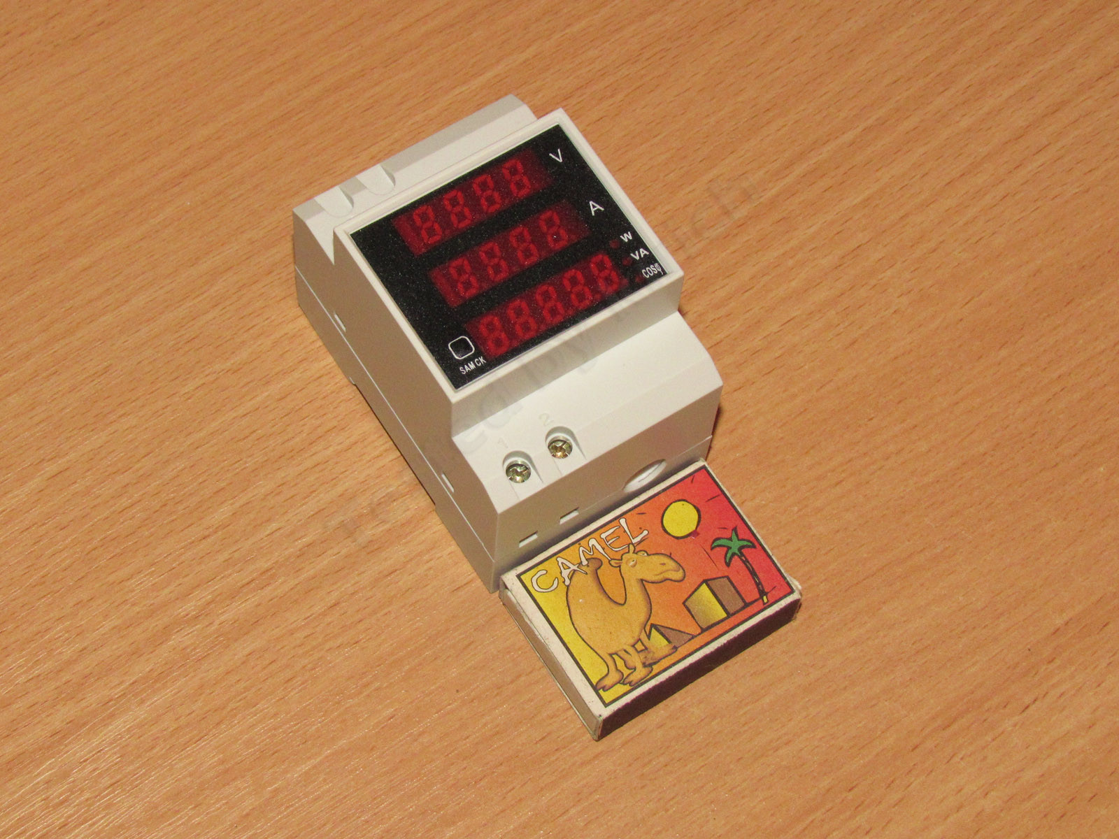

Выглядит устройство очень аккуратно. Если бы на нем был логотип АВВ или Ленграна, то я вполне поверил бы. никаких заусенцев, облоя, щелей и пр.
Вверху присутствуют запланированные места под подключение внешнего датчика (у прибора существуют две модификации), у меня вариант со встроенным токовым трансформатором, поэтому эти места закрыты.
Сзади соответственно находится защелка, для фиксации модуля на DIN рейке.
А вот собственно и сам прибор.
Верхние два индикатора отображают напряжение и ток.
Нижний можно переключать в режим отображения активной, полной мощности или коэффициента мощности. Кнопка находится в левом нижнем углу.
В правом нижнем находятся три светодиода, показывающие, какая величина сейчас отображается.
При подаче питания, прибор всегда стартует с отображения активной мощности.

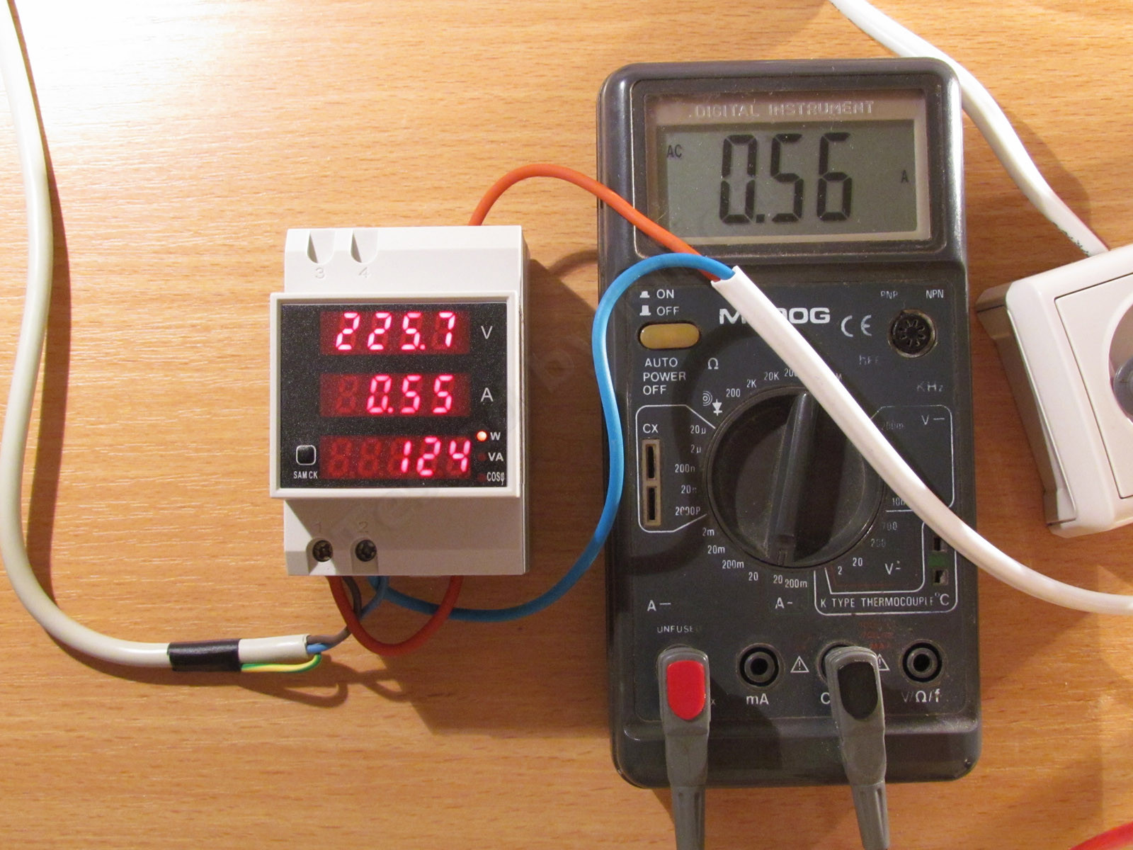

Первое же испытание меня несколько удивило, но даже не тем, что прибор немного занижает ток, при этом он все равно вписывается в заявленную производителем точность.
Удивился я тому, что подключив в качестве нагрузки лампу накаливания мощностью 150Вт я увидел мощность всего 122Вт. Не, я понимаю, что лампе лет 20, но пользовались ею немного, остальное время она у меня используется только при проверке блоков питания и очень редко.
В данном случае это не проблема приборов, а проблема нагрузки.
Читал несколько раз, что с датчиками тока такого типа, как применен здесь, для повышения точности желательно, что бы проводник, на котором происходит измерение, находился по центру отверстия датчика тока.
Для этого я взял кусок изоляции коаксиального кабеля, намотал сверху малярного скотча, в месте, где расположен трансформатор, а так же намотал немного изоленты на сам провод, что бы он находился максимально точно в центре.
Точность измерения действительно немного выросла.
Так как нагрузка активная, то прибор показывает полную мощность, такую же как активную.
Коэффициент мощности соответственно равен единице.
В виду того, что я в ближайшее время не смогу найти мощную нагрузку, то пришлось использовать самое мощное, что нашел дома, и что я могу измерить обычным мультиметром.
Для этого теста использован утюг.
По хорошему, можно было измерить сопротивление нагревателя и высчитать ток, но разобрать современный утюг (для измерения сопротивления нагревателя) оказалось не так просто, потому я ограничился сравнением тока со своим мультиметром.
Если принять, что мультиметр показывает точно, то обозреваемый прибор соврал всего на 0,12А при диапазоне измерения до 100А.
Для дальнейших тестов я достал из загашника стрелочный мультиметр с так сказать аппаратным trueRMS
На этом тесте хорошо видно, почему для измерения тока потребления импульсных блоков питания (без Корректора Коэффициента Мощности необходим прибор с trueRMS. В качестве теста подключен импульсный БП нагруженный примерно на 120 Ватт.
Аналоговый прибор и измеритель показали одинаковый ток в 0.7 А, цифровой обычный мультиметр занизил показания и показал 0.53 А.
Перед началом измерений в аналоговом мультиметре стрелка была установлена на 0.
Полная мощность составила 166 ВА.
Коэффициент мощности при этом соответственно 0.789
Стрелка прибора стоит точно на 0.7 Ампера, лучше конечно было бы использовать соответствующий цифровой прибор, но чем богаты.
Для увеличения измеряемого тока я добавил нагрузку к импульсному блоку питания и еще подключил параллельно его входу лампу накаливания 150 (122) Ватта.
Показания цифрового прибора опять занижены, так как нагрузка имеет емкостную составляющую.
Активная мощность нагрузки составляет 276 Вт.
Полная мощность нагрузки при этом 301 ВА.
Коэффициент мощности немного возрос из-за добавления активной нагрузки и составил 0.910
Так как стрелка не попадает точно на деление шкалы, то я не могу сказать, что показания практически точные, скорее что разбег если и есть, то он стремится к нулю.
На этом этап проверки точности я заканчиваю, если есть идеи проверить. предлагайте.
