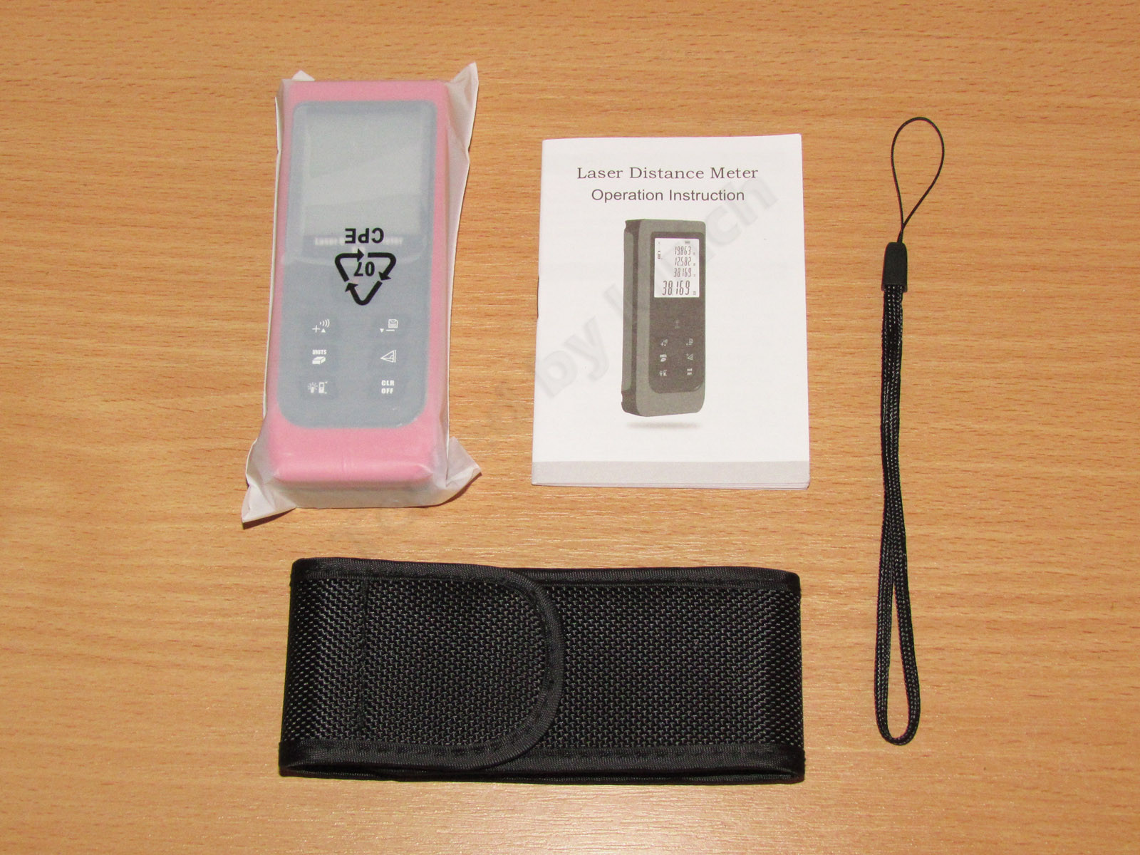

А вот и комплект прибора.
Сам прибор

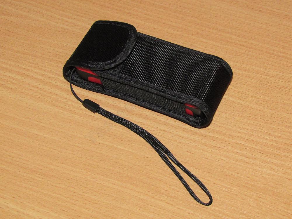

Чехол с возможностью крепления на пояс (прибор в чехол входит довольно туго)
Ремешок на руку
Инструкция

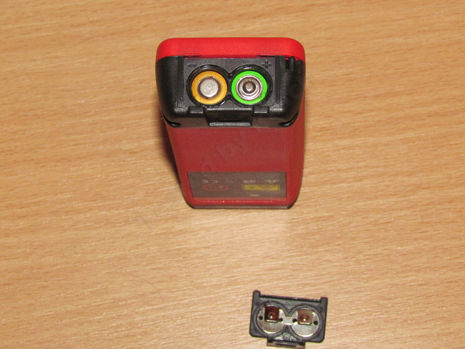

Как я писал выше, батареи вставляются очень плотно, защелка так же довольно тугая, но вполне прочная. Батареи прижимаются надежно.
Имеется маркировка полярности батарей.
Но на мой взгляд ее можно понять двояко.
Что бы не было недопонимания, я сделал фото правильной полярности установки батарей.

Чехол сделан точно по размеру прибора, по краям ткань, которая может немного растягиваться, в остальном чехол довольно твердый. Закрывается на «липучку», с обратной стороны пришита дополнительная полоска ткани, за которую удобно цеплять чехол на пояс.

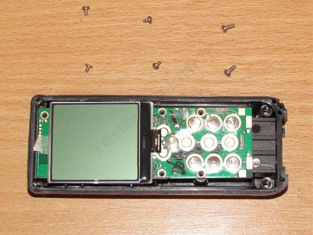

Не смог удержаться и не разобрать прибор. Несколько лет назад разбирал фирменную Лейку, но фотографий не сохранилось, увы.
Фото внутри
Сначала выкручивается четыре винта, после этого не без усилий снимается верхняя крышка корпуса. Подогнано очень плотно, клавиатура резиновая, срабатывание четкое, сама клавиатура мембранная.
Крепежные винты имеют разную длину, потому на всякий случай я сделал фото того, как они расположены, вдруг кто то будет разбирать и случайно забудет как они были.
Левый нижний имеет потайную головку и расположен под дисплеем.
Дисплей приклеен на полоску двухстороннего скотча.
Чтобы вынуть плату с электроникой надо отвинтить еще два винта, они расположены под задней наклейкой.
Измерительная камера занимает примерно половину прибора, ее я не разбирал, уж извините, не стал на столько углубляться. В Лейке камера была отдельно от платы и можно было легко посмотреть, что за процессор установлен (разбирался для прямого подключения к процессору).
На основной плате виден импульсный преобразователь питания, не понял назначение передних прямоугольных площадок, да еще и с дросселями, на дальние круглые подается питание от батареек.
Пара фото более крупным планом.
Сам прибор
Ремешок на руку
Инструкция
Фото внутри
