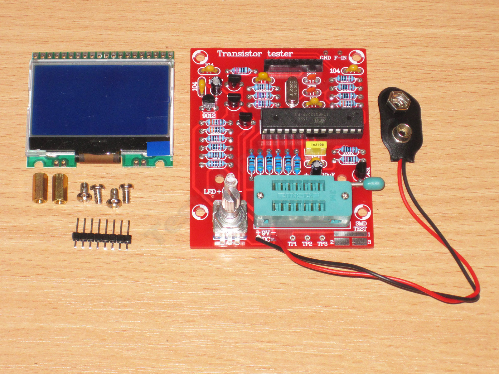

Начну обзор как всегда с упаковки.

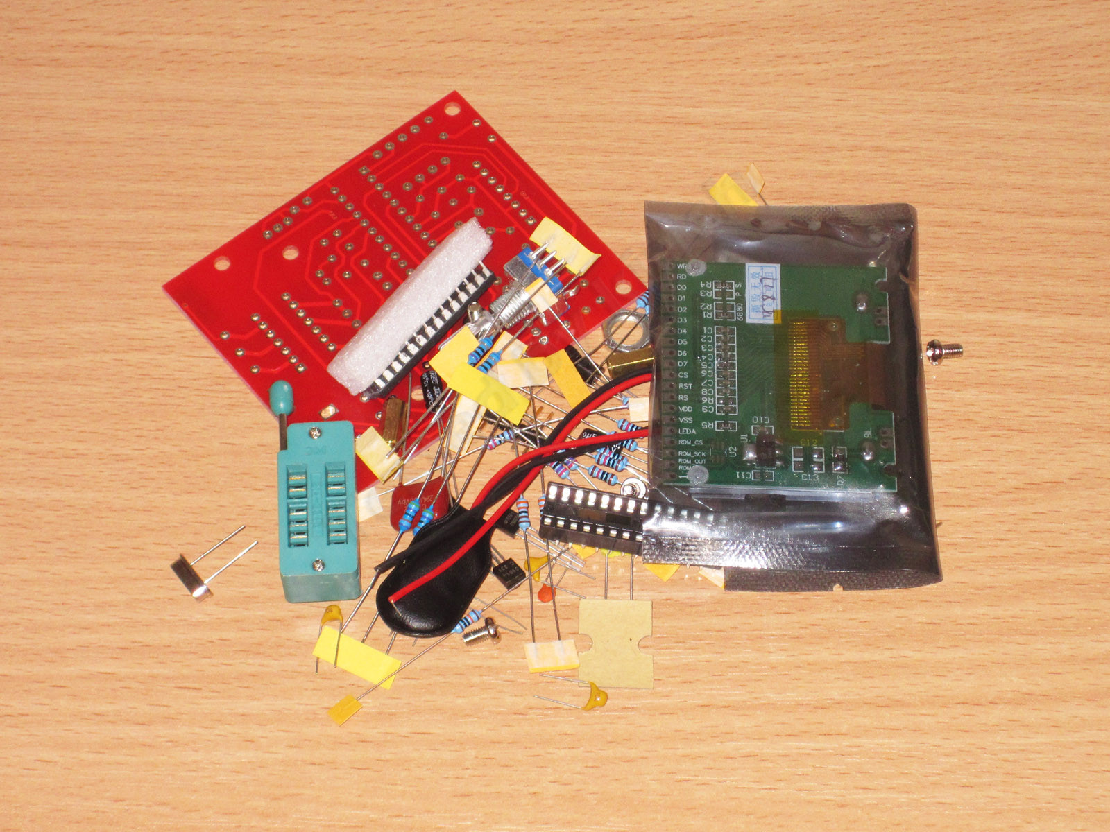

Пришел набор в небольшом картонном коробочке, это уже лучше, чем в прошлые разы, но все равно, хотелось бы видеть для таких наборов более красивую упаковку, с цветной полиграфией, из более плотного картона.
Внутри коробочки лежал набор в антистатическом пакете.
Весь комплект запаян в антистатический пакет, пакет с защелкой, потому может пригодится в будущем для чего нибудь
После распаковки выглядело это скажем так, «кучкообразно», но стоит отметить, дисплей был уложен лицевой стороной к печатной плате, потому повредить его будет довольно сложно, хотя почта иногда делает и невозможное возможным.

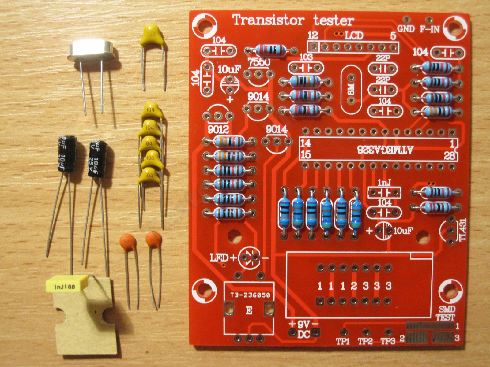

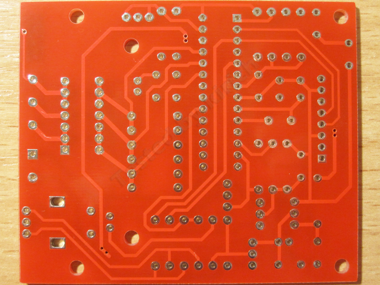

Печатная плата имеет размеры 75х63мм.
Качество изготовления хорошее, от процесса сборки и пайки остались только положительные эмоции.
Как и на печатной плате DDS генератора, здесь также имеется нормальная маркировка радиоэлементов и также нет схемы в комплекте.
Аналогично плате DDS генератора производитель применил тот же ход с двойными межслойными переходами. правда в одном месте зачем то оставил небольшой «хвостик» из дорожки.

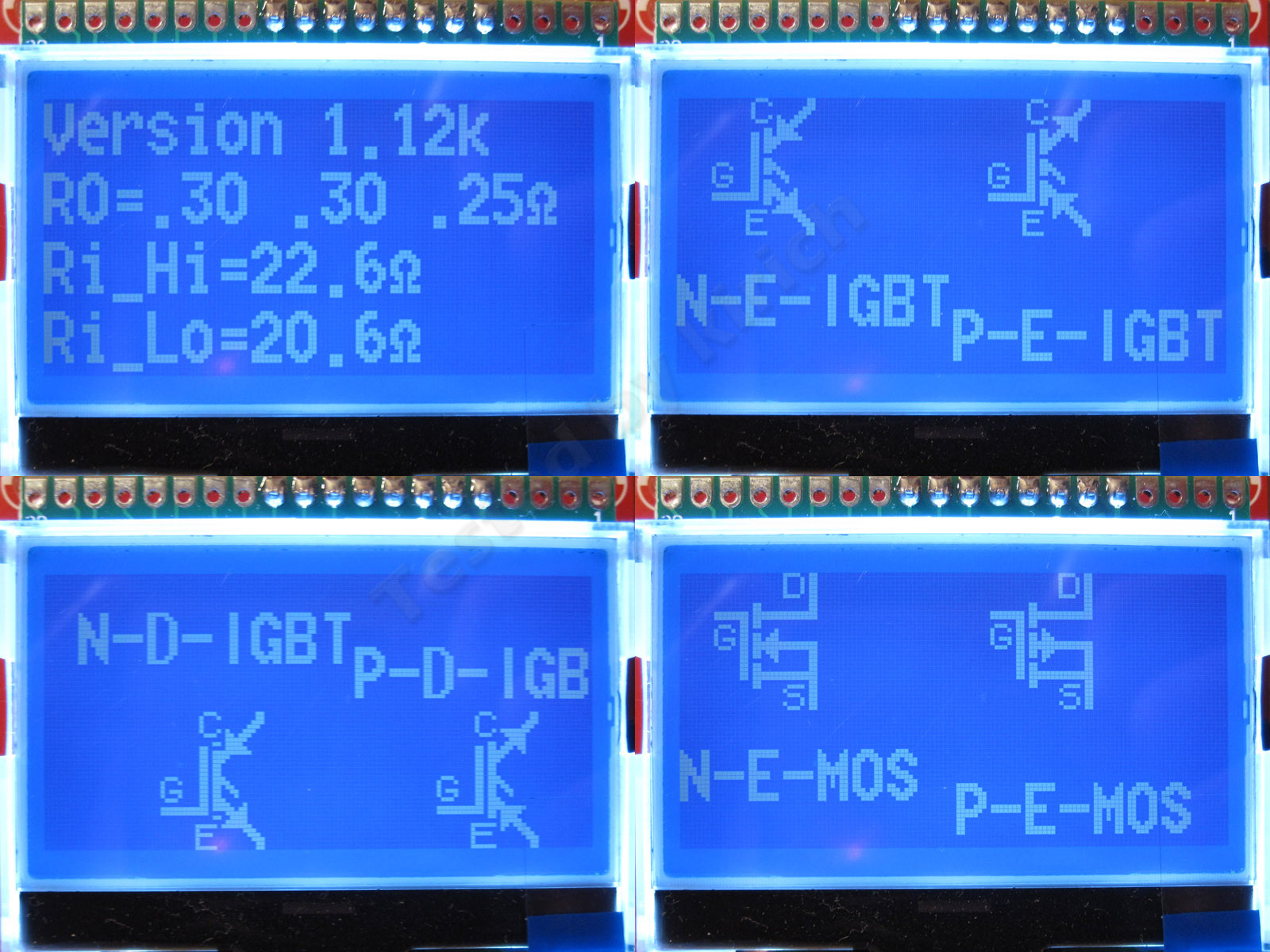

В устройстве применен графический 128х64 дисплей.
В исходном варианте прибора использовался дисплей, содержащий 2 строки по 16 символов, как и в моем первом варианте.
Дальнейшее расширение проекта было в применении дисплея с уже четырьмя строками по 20 символов, так как зачастую на мелком дисплее вся информация просто не влезала.
После этого, для повышения удобства пользования разработчик решил перейти на графический дисплей. Ключевое отличие — на графическом дисплее можно выводить графическое обозначение проверяемого компонента.
А вот и весь комплект.

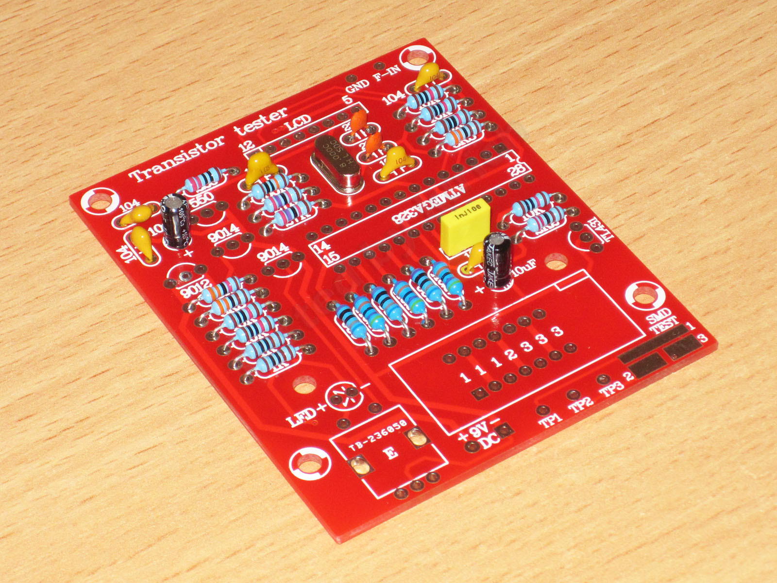

После установки всех резисторов плата должна выглядеть примерно так
По поводу монтажа конденсаторов и кварцевого резонатора вопросов возникнуть не должно, маркировку я объяснял в одном из прошлых обзоров, стоит просто быть внимательными и все.
Обратить внимание следует только на конденсатор 10нФ (маркировка 103) и на полярность электролитических конденсаторов.
Печатная плата после монтажа конденсаторов.

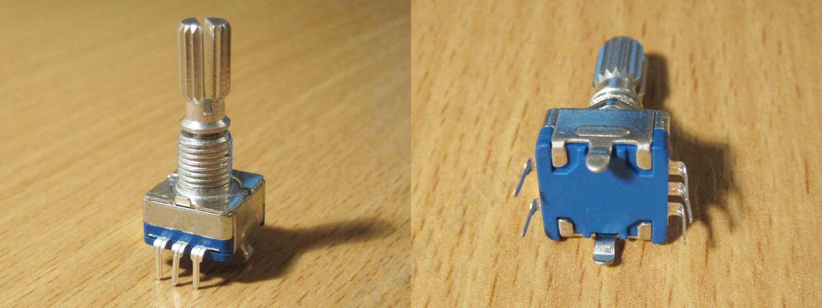

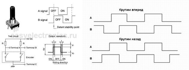

Первый это энкодер.
В Википедии нашел картинку. которая немного поясняет работу энкодера.
А если просто и в двух словах то это будет звучать скорее так:
Энкодер (мы говорим о том, который на фото), это два замыкающих контакта, которые замыкаются при вращении ручки.
Но замыкаются они хитрым образом, при вращении в одну сторону сначала замыкается первый, потом второй, после этого размыкается первый, потом второй.
при вращении ручки в противоположную сторону все происходит полностью наоборот.
По очередности замыкания контактов микроконтроллер определяет в какую сторону вращают ручку. Ручка энкодера крутится на 360 градусов и не имеет стопора, как у переменных резисторов.
Используют их для разных целей, одно их них — орган регулировки разных электронных приборов.
Также иногда совмещают с кнопкой, контакты которой замыкаются при нажатии на ручку, в данном конструкторе применен именно такой.
Энкодеры бывают разные, с механическими контактами, с оптикой, с датчиками Холла и т.п.
Также они делятся на принцип работы.
Здесь применен Инкрементный энкодер, он просто выдает импульсы при вращении, но существуют и другие, например Абсолютный, он позволяет определить угол поворота ручки в любой момент времени, такие энкодеры используют в датчика угла поворота.

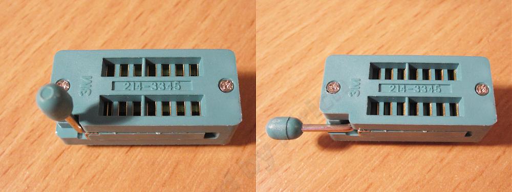

Также в комплекте дали панельку. Но данная панелька отличается от предыдущей тем, что при установке в нее исследуемого компонента не надо прилагать усилие к контактам.
Панелька имеет два положения, соответственно на фото
1. Панель открыта, можно ставить компонент
2. Панель закрыта, контакты прижались к выводам компонента.
Кстати устанавливать и паять панель лучше в состоянии когда она открыта, так как контакты панели немного «гуляют» в зависимости от положения рычажка.

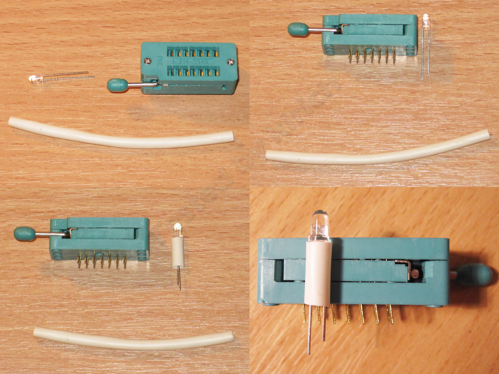

Немного об установке светодиода.
Иногда надо поднять светодиод над платой. Можно просто выставить его вручную, а можно немного упростить и улучшить процесс.
Я использую для этого изоляцию от многожильного кабеля.
Сначала определяется необходимая высота установки, после этого отрезается кусочек соответствующей длины и одевается на выводы.
Дальше дело техники, вставляем светодиод на место и запаиваем. Особенно такой способ выручает при монтаже нескольких светодиодов на одной высоте, тогда отрезаем необходимое количество трубочек одинаковой длины.
Дополнительный бонус — тяжелее светодиод отогнуть в сторону.

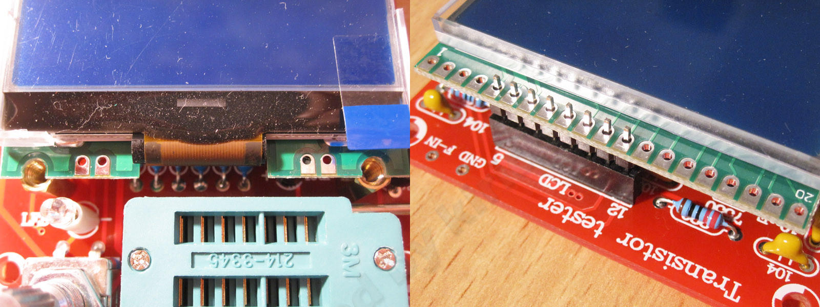

Для начала устанавливаем и привинчиваем монтажные стойки. Устанавливать сначала надо именно на основную плату.
Затем вставляем штыревую часть разъема в гнездовую.
Дело в том, что дисплей имеет много контактов, а используется всего лишь часть, потому приходится монтировать именно в такой последовательности.
Устанавливаем дисплей на родное место.
В итоге у нас должны совпасть крепежные отверстия.
Если дисплей стоит ровно, то контакты попадут сами как надо.
Перед пайкой не забываем закрыть чем нибудь лицевую часть дисплея.

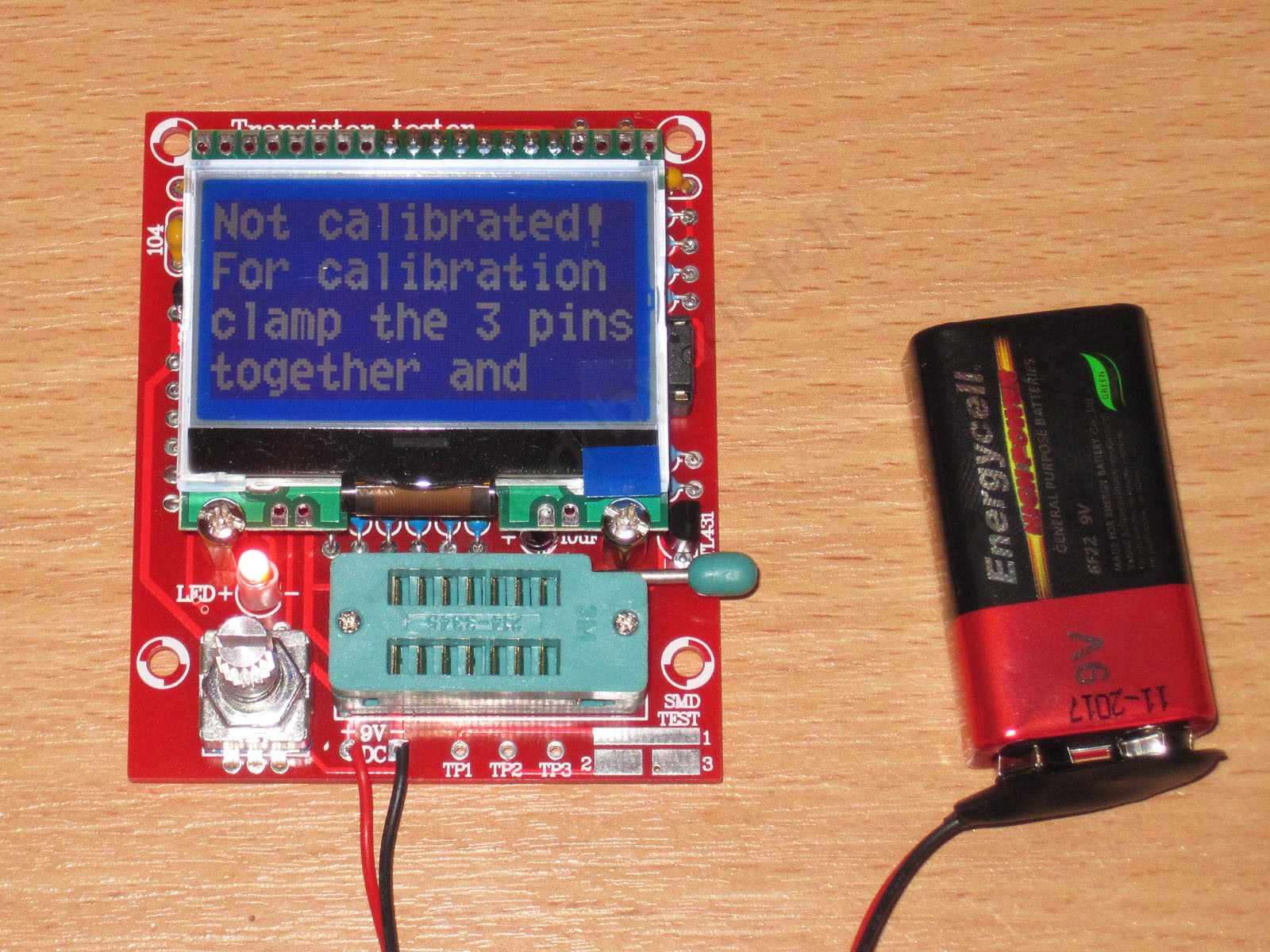

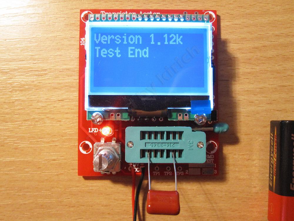

Все, подключаем батарейку и ..., ничего не происходит
Все нормально, хоть схема и не имеет явного выключателя питания, но он есть.
Для включения прибора надо нажать на ручку энкодера. после этого на процессор пойдет питание и одновременно он выдаст команду на узел управления питанием и будет сам удерживать его включенным.

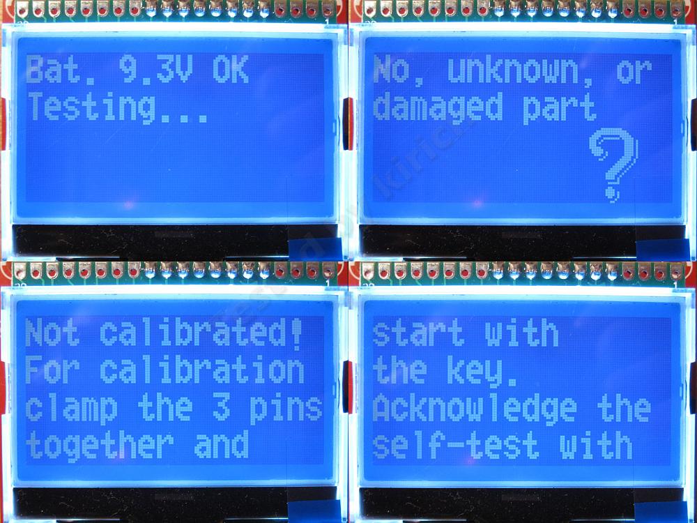

Все, включился, но явно чем то недоволен, вон сколько написал на экране.
Попробуем разобраться что ему не так.
Для начала прибор выдает на экран напряжение батареи и пытается перейти в режим проверки компонента.
Так как ничего не подключено, то он сообщает что мол элемент отсутствует или поврежден.
Но прибор не откалиброван и после этого выдает соответствующее сообщение:
Не откалиброван!

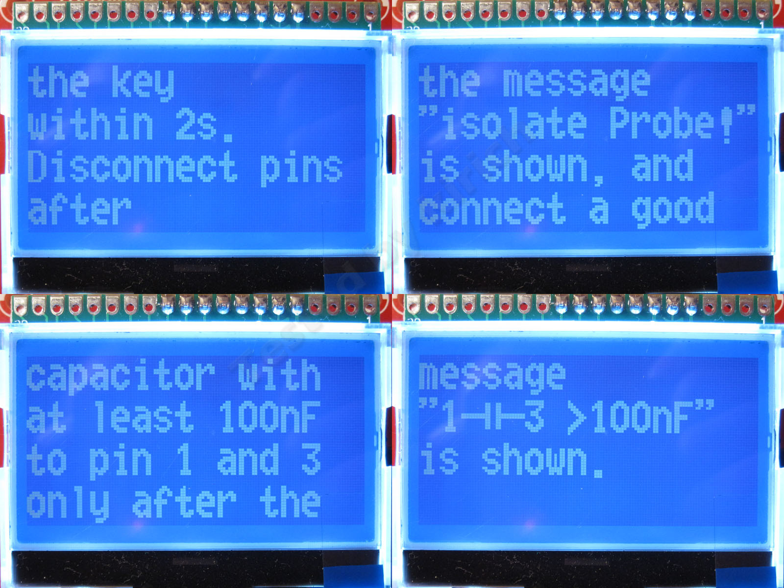

Для калибровки необходимо замкнуть все три контакта панели (в нашем случае средний и два из левой и правой тройки) и включить прибор. На самом деле можно это сделать немного по другому и об этом я напишу дальше.
После сообщения — isolate probe следует убрать перемычку и оставить контакты свободными.
Затем, после соответствующего уведомления, надо будет установить конденсатор, который нам дали, на клеммы 1 и 3.
Ну что же, попробуем откалибровать.
1. Для этого я просто перешел в меню, подержав кнопку включения пару секунд и выбрал режим Selftest.
Переход в меню — длительное удержание кнопки энкодера.
Перемещение по меню — вращение энкодера
Выбор параметра или режима — короткое нажатие на кнопку энкодера
2. Прибор выдает сообщение — закоротите контакты. Для этого можно использовать отрезок провода, кусочки перемычки, не важно, главное соединить все три контакта вместе.
3, 4. прибор производит измерение сопротивления перемычки, дорожек к панельке и т.д.
1, 2 Затем еще какие то непонятные измерения и наконец пишет — уберите перемычку.
Поднимаю рычажок и убираю перемычку, прибор продолжает что то измерять.
1. На этом этапе необходимо подключить к клеммам 1 и 3 конденсатор, который дали в комплекте (вообще можно использовать и другой, но проще тот что дали).
2. после установки конденсатора прибор продолжает измерения, во время всего процесса калибровки кнопку энкодера нажимать не надо, все происходит в автоматическом режиме.
Все, калибровка завершена успешно. Теперь прибором можно пользоваться.

Contrast — регулировка контрастности дисплея
Show data — лучше покажу немного позже.
Switch off — принудительное выключение прибора. Вообще прибор имеет автоотключение, но активно оно не во всех режимах.
Не знаю почему, но мне издалека это фото напомнило старый добрый VC.
Немного о непонятном мне пункте меню — Show data.
Я не понял его целевого назначения в плане эксплуатации прибора, так как в этом режиме на экран выводится то, что может отображаться на экране.
Кроме того, в этом режиме выводятся параметры автокалибровки.
Также в этом режиме отображаются и шрифты, которые выводятся на экран. я думаю что это скорее технологический пункт, просто для проверки как и что отображается, не более.
Последнее фото — режим регулировки контраста.
Изначально установлено 40, я пробовал регулировать, но как мне показалось, исходная установка и есть самая оптимальная.
Сегодняшний обзор будет немного упрощен в сравнении с предыдущими обзорами конструкторов, так как ничего особо нового в плане монтажа я сказать не могу, а повторять не очень хочется. Но на радиоэлементах, которых не было в прошлых обзорах, я все таки немного задержусь.
В комплекте было три транзистора, стабилизатор напряжения 7550 и регулируемый стабилитрон TL431.
Ставим на плату соответственно маркировке, обозначена и позиция элемента и как его ставить.
Почти все основные компоненты установлены.
Не забываем про правильность установки панельки под микроконтроллер, неправильно установленная панель может потом не слабо попортить нервы.

Первый это энкодер.
Для более любознательный ссылка на статью в википедии.
Не откалиброван!
при необходимости калибровку можно повторить, для этого надо опять выбрать в меню соответствующий пункт и проделать снова все вышеуказанные операции.

rotary encoder — проверка энкодеров.
С осмотром закончили, можно перейти к тестированию.
Так как прибор довольно универсальный, то я буду проверять просто разные компоненты, не обязательно точные, но позволяющие оценить возможности прибора.
Если интересно проверить какой то определенный тип компонента, пишите, добавлю.
