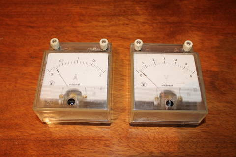

Первый измерительный прибор с электромагнитной системой изобрели в 1881 году, т.е. всего 134 года назад.
Измерять эти приборы могли только что то одно, ток или напряжение и в начале века выглядели примерно так:
На фото уже «продвинутый» вариант прибора, производился в начале прошлого века, он позволял измерять два диапазона напряжения, до 6 и до 120 Вольт. Провод вверху был общим контактом, а «ножки» снизу — входы соответствующих диапазонов.

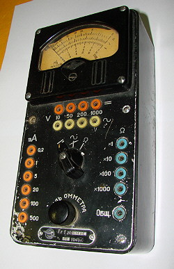

Первым же комбинированным (мультиметром) прибором отечественного производства был ТТ-1.
В то время еще не заморачивались с названиями и потому назвали прибор просто — тестер технический первый
Потом были и другие модели, которые имели уже более привычные цифро-буквенные имена. Один из которых известная многим Ц-ешка, или Ц-20.
Цешками называют все стрелочные (а иногда и цифровые) мультиметры, но изначально Ц-ешка выглядела именно так и благодаря именно ей и возникло это название.

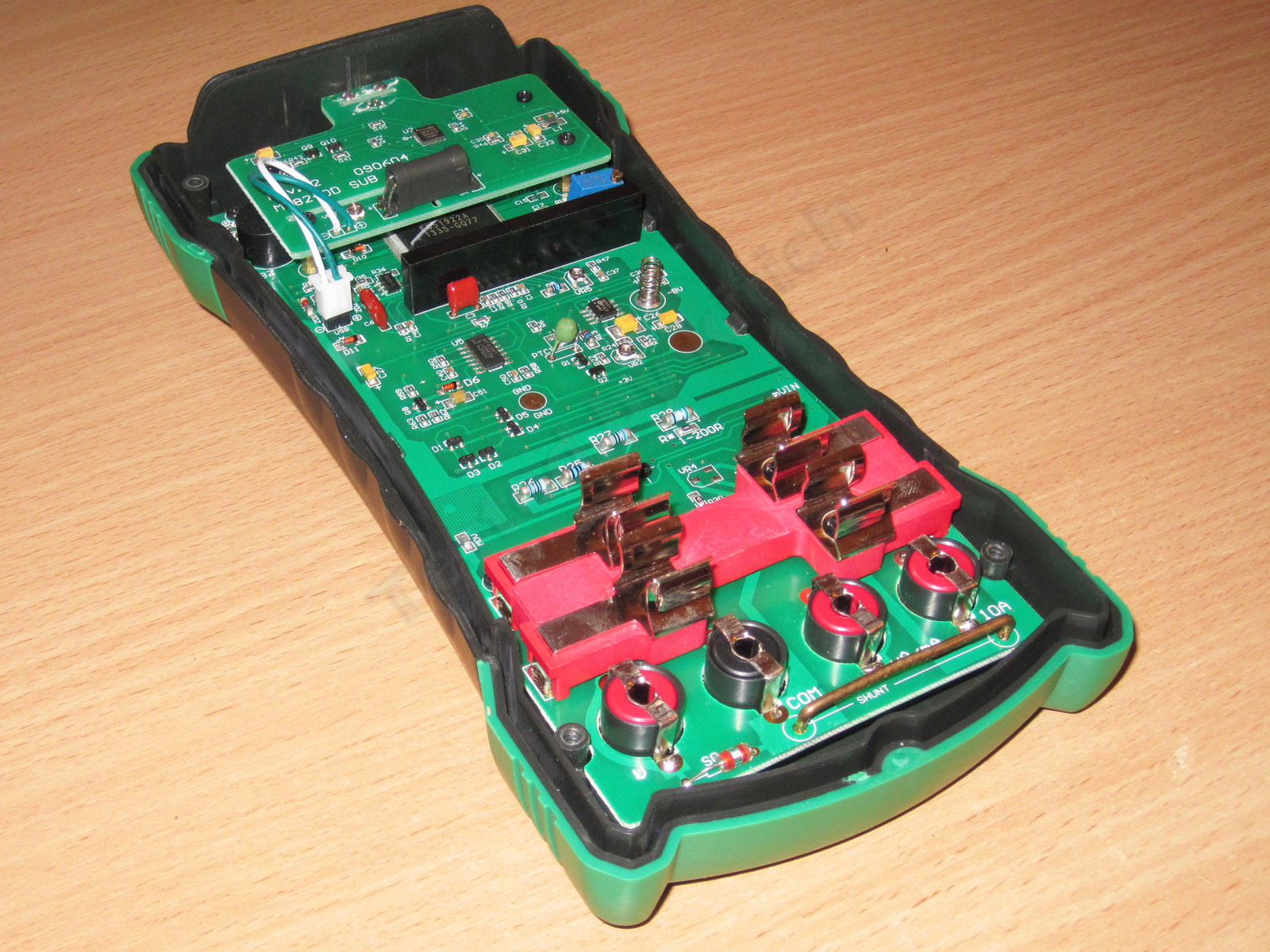

Под подставкой присутствуют два винта, открутив которые можно получить доступ к отсеку элементов питания и предохранителям.
Винты вкручиваются во вплавленные в пластмассу металлические втулки с резьбой, впрочем у всех приборов с более-менее приличным качеством сделано также, это позволяет не волноваться за резьбу при каждой замене элементов питания.
Маркировка правильности установки элементов питания четкая, однозначная, но не помешала бы ленточка для более удобного извлечения.
Питание — 4 элемента АА, что куда практичнее привычной Кроны, которая имеет маленькую емкость. Кроме того, так как прибор можно подключать к компьютеру для регистрации и отображения результатов, то запас емкости не помешает.
Также присутствует маркировка под клеммами предохранителей. Один (250мА) защищает нижние пределы измерения тока, второй (10А)- верхний.
В комплекте было только два предохранителя, которые были уже установлены. Так как такие предохранители распространены гораздо меньше стандартных мелких, то не помешало бы класть хотя бы пару запасных.
Тип примененных предохранителей — HC10aR, размеры — 38х10мм, расчитаны на напряжение до 1000 Вольт. Все соответствует классу прибора.
Устанавливаются очень туго.

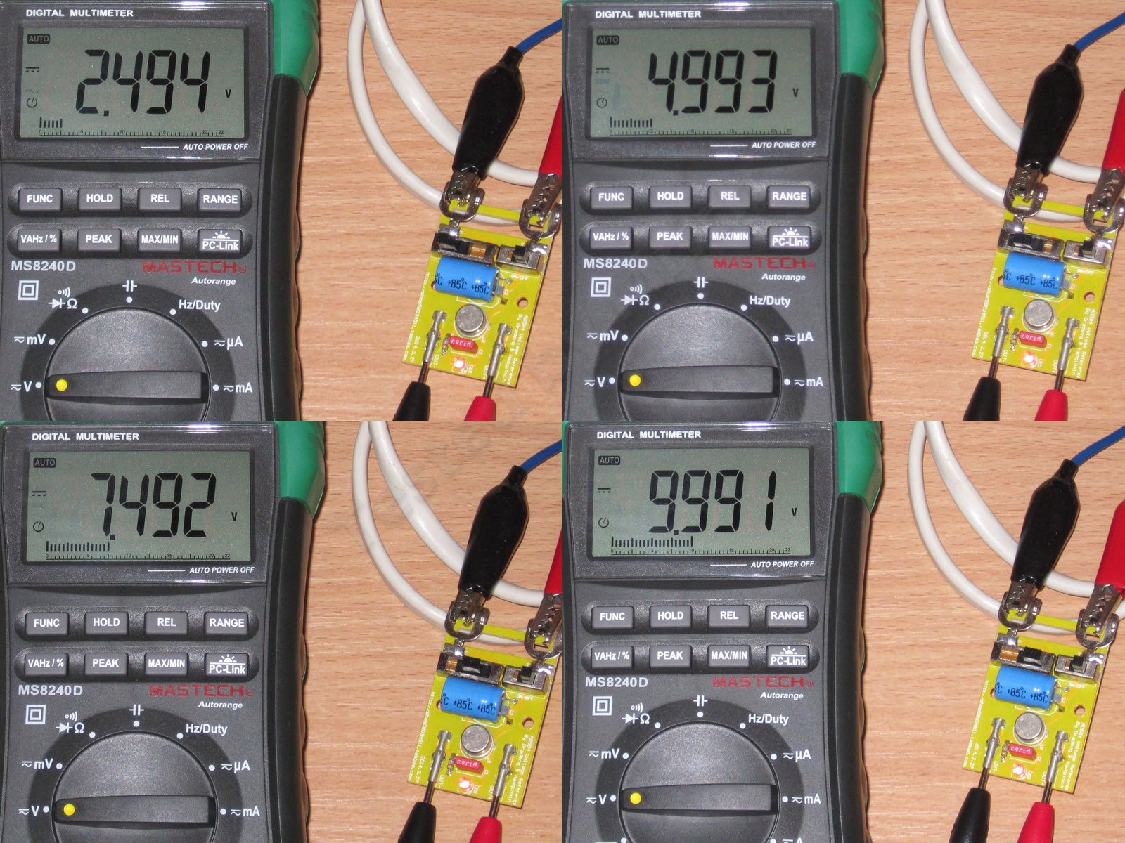

Как я выше писал, индикатор отображает максимум 22000, но при включении регистрации пиковых значений, сразу после калибровки, отображает 28000.
Кстати, если плавно увеличивать напряжение, то вполне можно регистрировать к примеру и 22.500 Вольт.

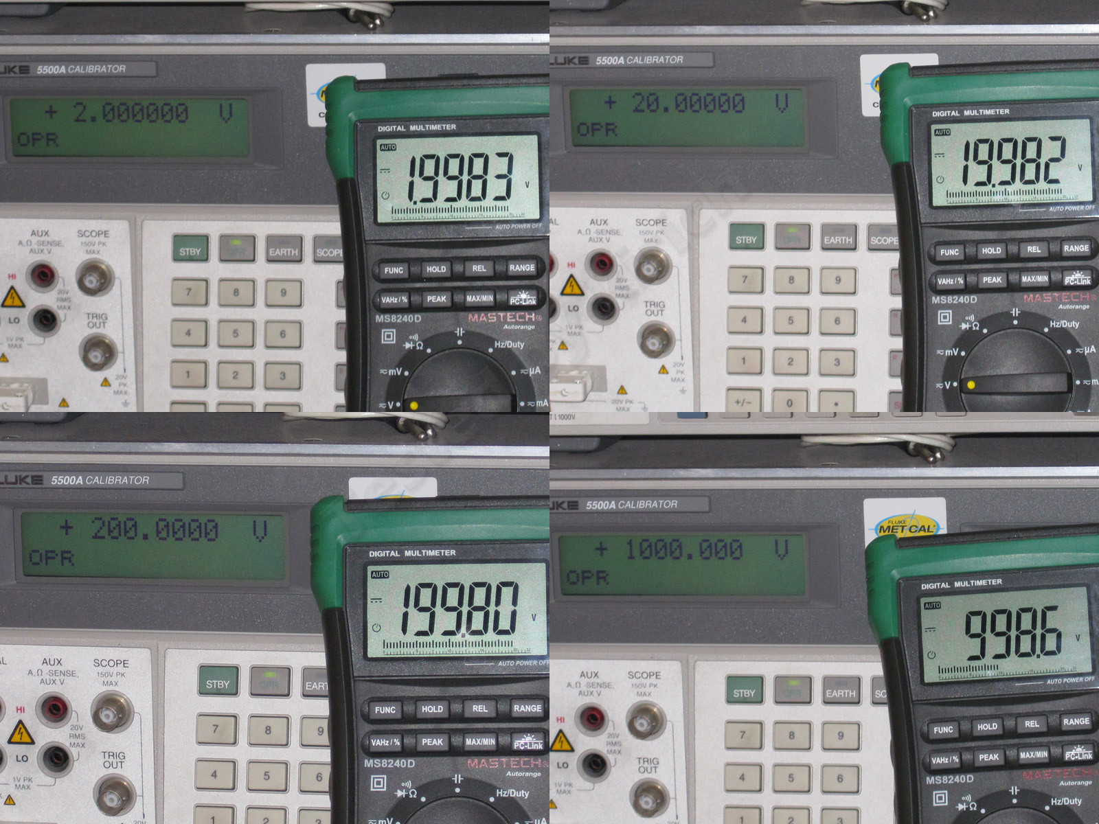

Для проверки прибора использовался калибратор Fluke 5500A, мануал прибора и технические характеристики.
А так это выглядит в реальной жизни. Естественно что все приборы поверены, просто покупка измерительного прибора еще не значит что он работает корректно.

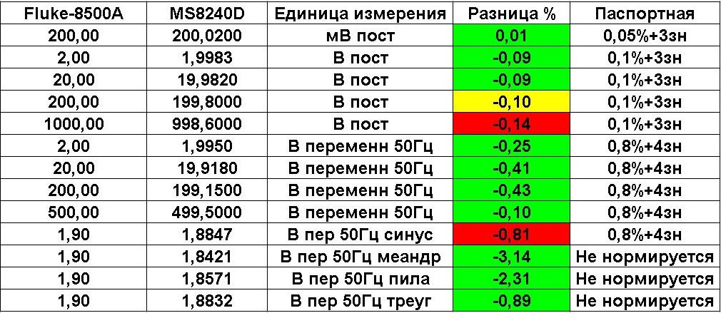

Проверка (не поверка), проходила по почти верхнему значению диапазонов.
Сначала постоянное напряжение 200мВ
Приношу извинение за не очень хорошее качество фото, это не дома, где можно все расположить максимально удобно для фотографии.
Тесты 2, 20, 200 и 1000 Вольт. последний предел был выбран таким потому, что максимальное заявленное напряжение равно 1000 Вольт.
Проверка измерения переменного тока на частоте 50 Гц.
2, 20, 200 и 500 Вольт
А вот почему в этом режиме установили 500 Вольт, а не 750 я уже не помню.
Проверка точности измерения сопротивления.
200 Ом
2 кОм, 20 кОм, 200 кОм, 2 МОм, 20 МОм, 200 МОм.
Проверка измерения емкости.
Кстати, при подключении конденсатора прибор иногда отображает надпись DisC, судя по даташиту на процессор это функция предварительного разряда емкости, но я бы не советовал подключать заряженные конденсаторы к прибору, по крайней мере заряженные до высокого напряжения.
200 нФ
2 мкФ, 20 мкФ, 200 мкФ, 1000 мкФ.
1000 мкФ выбрано потому, что максимум калибратор может имитировать емкость в 1100 мкФ.
Измерение постоянного тока.
1 мА, 10 мА, 100 мА, 200 мА
Измерение переменного тока на частоте 50 Гц и 1 кГц.
Ради эксперимента проверили измерение переменного тока на частоте 10 кГц.

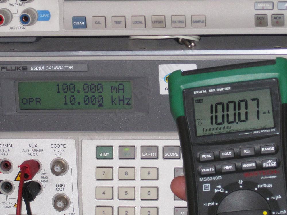

Уже скорее как дополнение, проверил работу частотомера, но здесь проблем и не будет, для своего уровня частотомер вполне точный.
Для дальнейшей проверки использовался другой калибратор, Fluke 9100.
При помощи него сделали небольшую проверку измерения напряжения с несинусоидальной формой.
Напряжение 1.9 Вольта, синус, меандр, пила и треугольник.
Кстати, на последнем фото сверху виден мультиметр Agilent 3458A. Эту модель иногда можно встретить на ярлычках к китайским модулям ИОН.

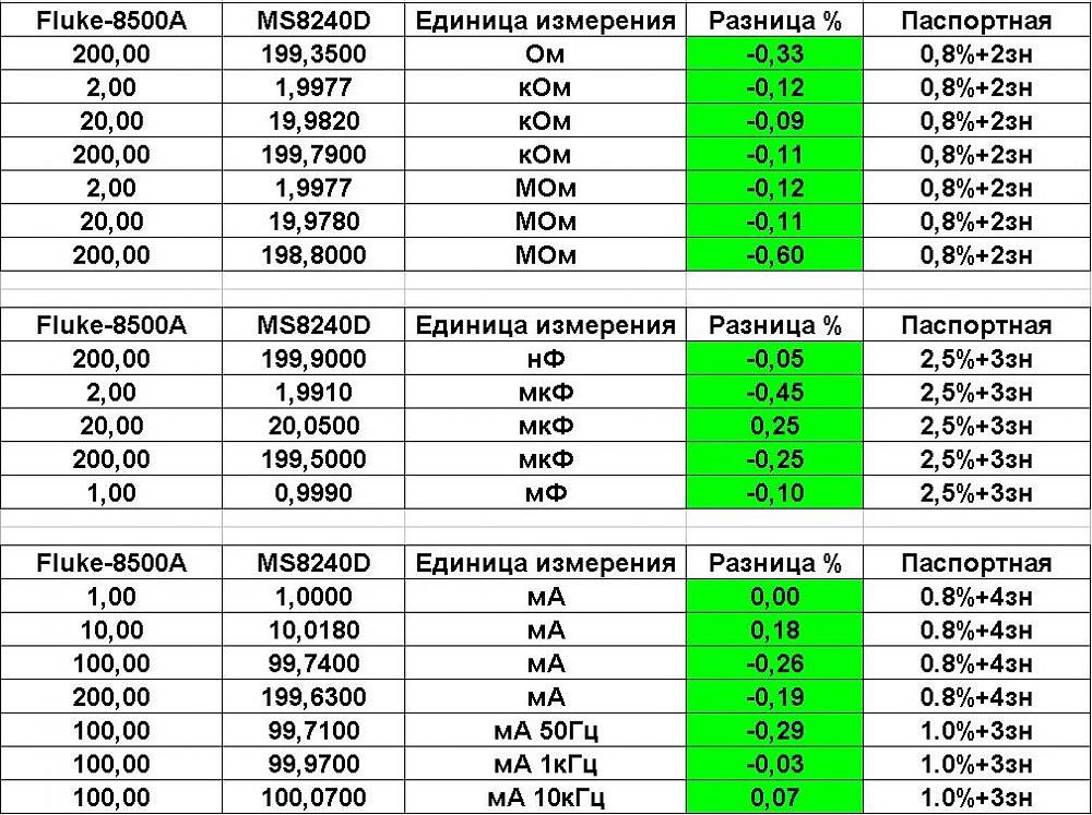

Ну и результаты в виде табличек.
Немного расстроили в диапазоне 1000В и удивили в диапазоне 2 В при проверке другим калибратором, почему так, не знаю.
А вот в остальных режимах все отлично, вопросов нет.
Вообще есть подозрение, что некорректно выставили опорное напряжение, но просто изменить его сейчас нельзя, так как «убежит» и измерение тока, а оно настроено вполне корректно.
сначала скорее всего сделаю себе источник стабильного тока, потому буду экспериментировать.

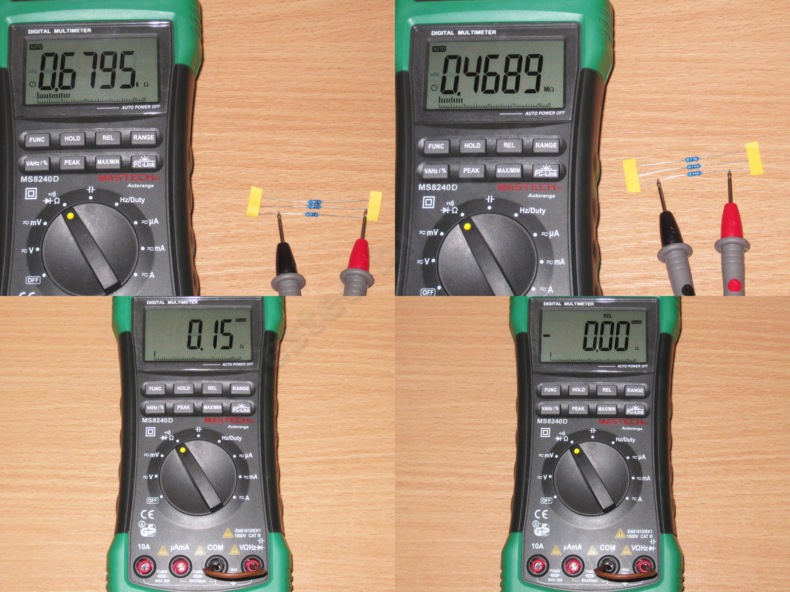

Выше я писал про тестирование резисторов с точностью 0.1% и номиналами 680 Ом и 470 кОм.
Эти резисторы шли в комплекте к конструктору тестера транзисторов и в комментариях меня спрашивали, могут ли они реально обеспечить такую точность.
Теперь я могу ответить на этот вопрос более корректно.
Прибор в этих диапазонах занижает показания примерно на 0.12%
Берем измеренные ранее значения и пересчитываем с учетом ошибки прибора.
679.5 х 1.0012 = 680.315, точность 0,05%
468.9 х 1.0012 = 469.462, точность 0.11%

Плата прибора находится в своеобразном защитном «коконе». На фото видно что пластмасса довольно толстая. В этот раз использовались саморезы, вкрученные в пластмассовые стойки, потому не рекомендую прилагать большие усилия при сборке.
Так как для подачи питания на плату прибора использованы пружинные контакты, то вынимать элементы питания необязательно.
Кстати, прибор питается одним напряжением (в случае с токовыми клещами напряжений было два), потому можно попробовать перевести питания прибора на литиевые аккумуляторы.
В верхней части расположена плата интерфейса связи с компьютером, она установлена поверх основной платы (к этому пункту я еще вернусь).
Колодка для установки предохранителей и клеммы прибора.
Просто фото общего вида прибора
Плата передачи данных на компьютер решена довольно просто, гальваническая развязка в виде импровизированной оптопары (в черном корпусе) и микросхема RS232-USB конвертера.
В качестве конвертера применена CP2102, драйвер для нее можно скачать здесь.
На плате видны защитные прорези, но дальнейшее исследование мультиметра показало, что особого смысла они не имеют.

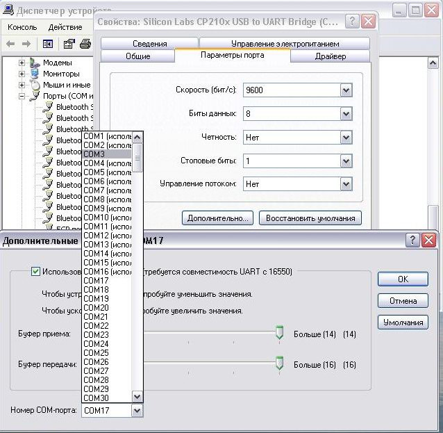

Для начала надо установить драйвер для виртуального СОМ порта.
После этого проверить, не залез ли драйвер на СОМ порт с номером более 16 (в ПО можно выбрать максимум порт номер 16)
Находим наш виртуальный порт (прибор может быть не включен, но подключить к компьютеру надо обязательно), выбираем — свойства.
Проверяем что настройки стоят как на скриншоте.
После этого нажимаем — Дополнительно.
Здесь мне пришлось пожертвовать портом номер 3, уже не помню что к нему было подключено, потом перенесу на порт 17.
Все, включаем мультиметр, включаем режим связи с компьютером и запускаем программу.

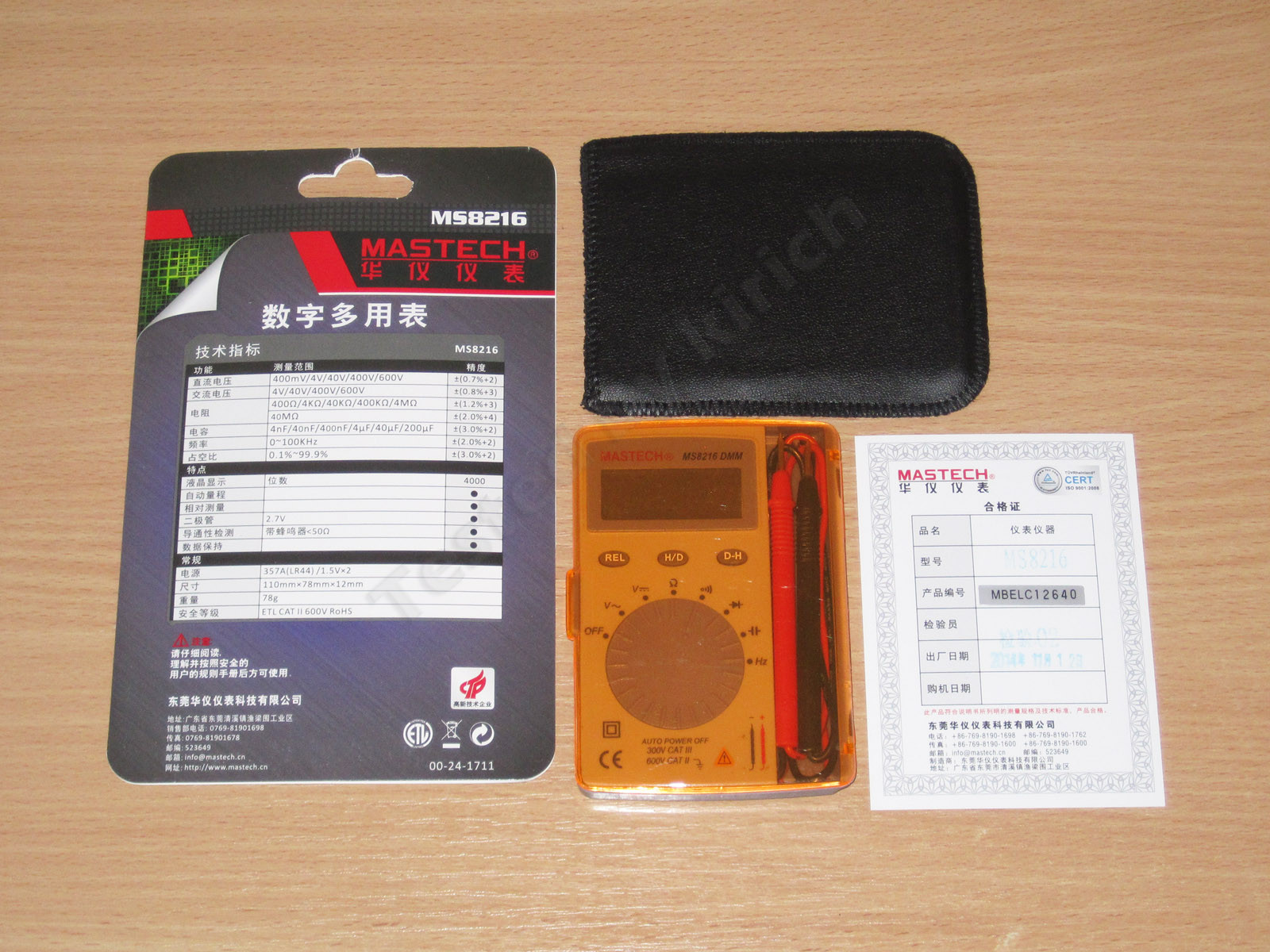

Пришел этот мультиметр в простеньком блистере, небольшой, легкий.
Весь комплект состоит из
Мультиметра Mastech MS8216
Инструкции
Небольшого чехольчика
Картонки от блистера, на которой указаны характеристики прибора.
Также в комплекте есть батарейки, они были уже установлены в приборе.

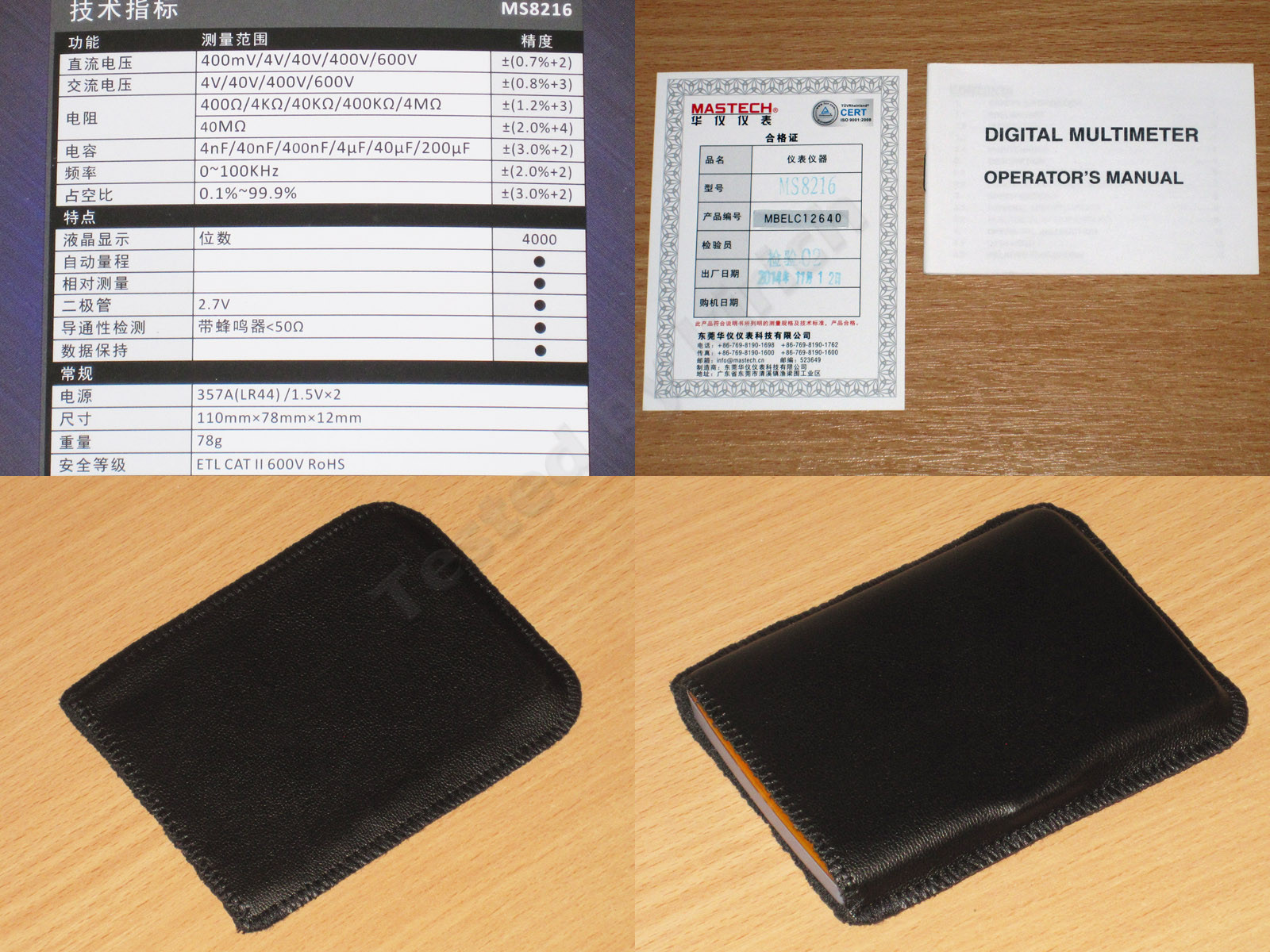

Возможности прибора конечно скромнее чем у его старшего собрата, на фото видно его ТТХ, заявленные производителем.
Инструкция на английском языке, но прибор простой, потому особого смысла я в ней не увидел, хотя нашел ее на русском языке.
А вот чехольчик может быть полезен. Правда пока новый, он одевается очень плотно, думаю что со временем немного растянется и будет как раз.

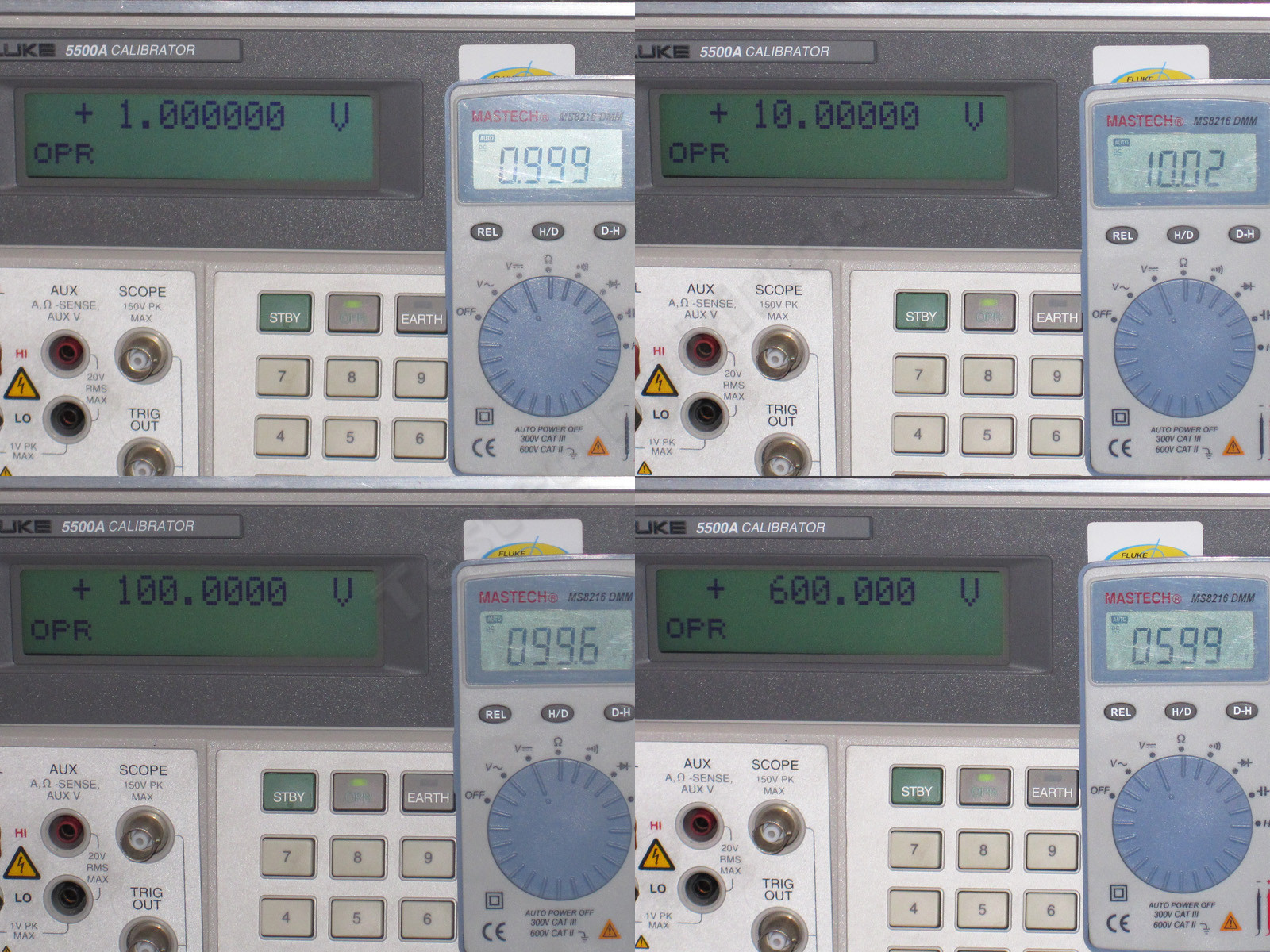

Для начала тесты измерения постоянного напряжения.
100мВ
1 В, 10 В, 100 В, 600 В
Для такой крошки результаты более чем отличные.

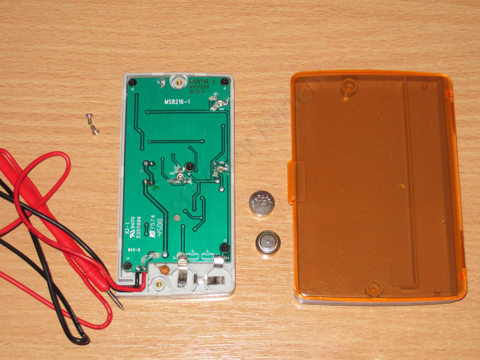

Для вскрытия прибора достаточно открутить два винтика снизу, после этого можно поднять верхнюю часть прибора, потом у вас выпрыгнут батарейки, а потом вылезет сам прибор
Кстати винты здесь также вкручиваются в металлические стойки с резьбой, а не в пластмассу.
Сначала будет видна только обратная сторона платы, но к сожалению будут видны и следы плохо смытого флюса
Плата фиксируется в корпусе при помощи пяти саморезов.

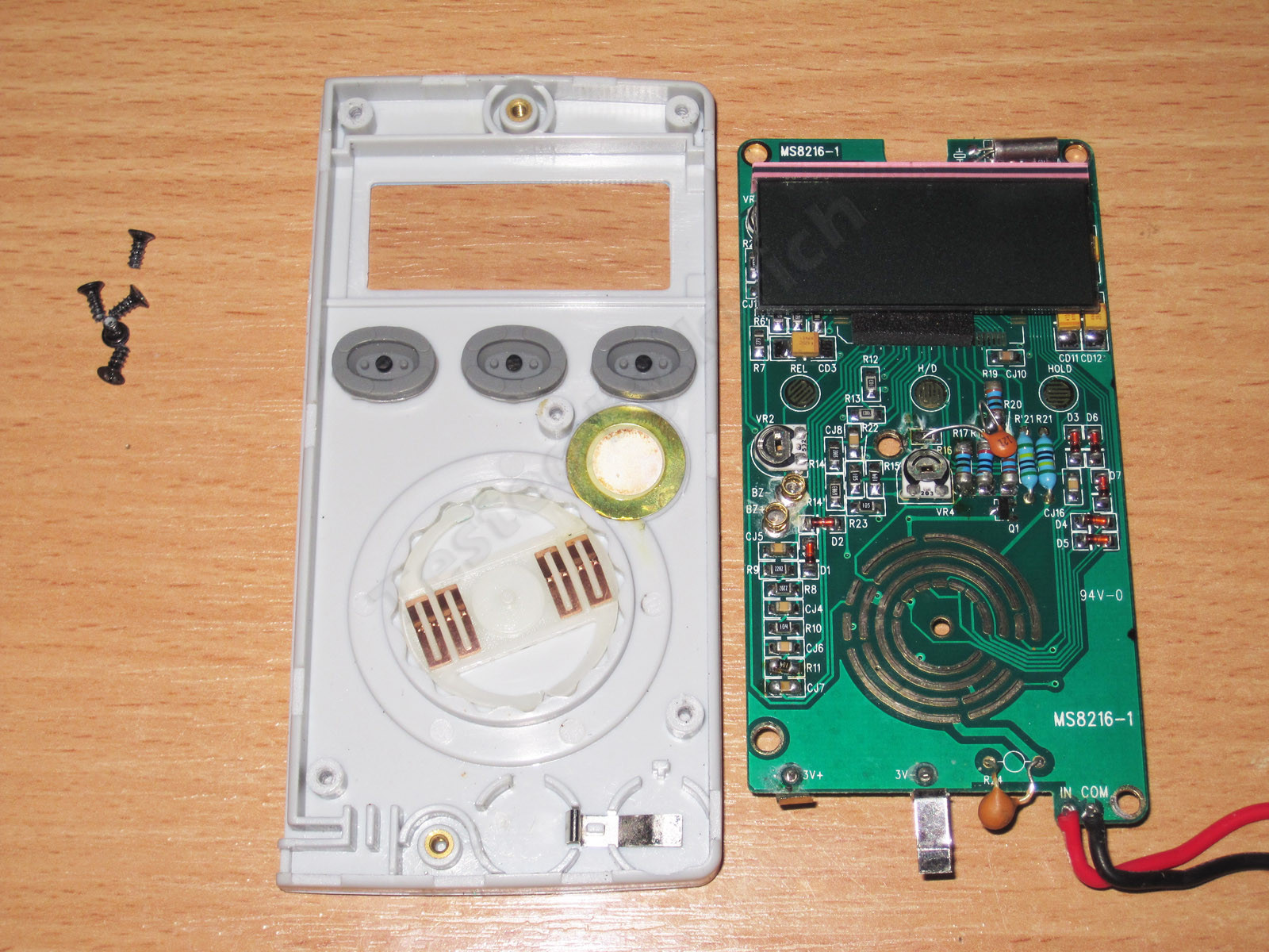

После выкручивания саморезов можно добраться до внутренностей.
На вид грустно, если бы я до этого не видел результатов тестирования, то не поверил бы, что этот прибор может точно измерять.
На верхней крышке находится «крутилка» выбора режима измерения и маленький пьезоизлучатель, собственно это он так тихо и пищал.
Несколько фото прибора. Хорошо видна предельная простота конструкции, а также конденсатор, который зачем то прицепили навесным способом.
На плате довольно много танталовых конденсаторов, значит экономили все таки «с умом».
Также снизу платы заметен терморезистор для коррекции показаний в зависимости от изменений температуры, это повышает точность измерений.
Для микросхемы есть только контактные площадки, значит скорее всего микросхема в «капельном» исполнении. Я не запомнил материал печатной платы, но мне кажется, что бы гетинакс, в прошлом был текстолит.
Да, микросхема АЦП выполнена в виде капли, вернее кристалл приклеен к плате, разведены контактные выводы, а потом все это залито компаундом.

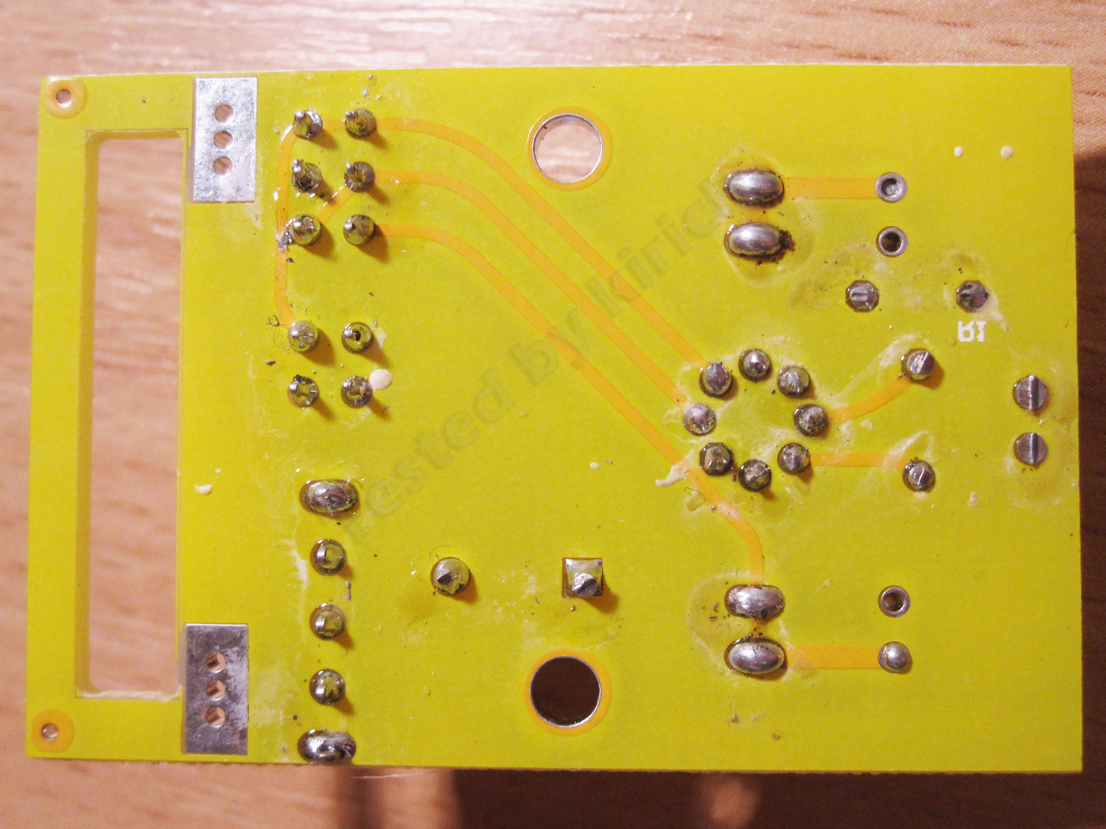

А вот снизу без слез не взглянешь, грусть печаль
Пайка корявая, флюс не смыт.
Пара фото поближе. Все бы ничего, взял и смыл, но это плата точного ИОН (Источника Опорного Напряжения), и чисто теоретически даже флюс может влиять на показания, потому смыв его можно получить другой результат на выходе.
Судя по маркировке похоже что микросхема произведена в начале 92 года, я не искал информацию когда эта микросхема была разработана, но что то мне подсказывает, что после 92 года, хотя могу ошибаться и микруха действительно тех времен.
На корпусе микросхемы есть небольшая, но заметная вмятинка, микросхема явно БУ.

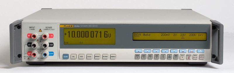

Разработан этот мультиметр был еще с применением простой логики (какая была на тот момент), экран был VFD (красивые экраны), но был очень надежным и точным, до сих пор используется и уважаем метрологами. Значения на сопроводительном листке к ИОНам измерены именно этими мультиметрами.
Но примерно в начале нулевых фирма Fluke поставила перед собой цель разработать аппарат с еще лучшими характеристиками, так появился на свет Fluke 8508A и пальма первенства самого точного мультиметра перешла к нему.

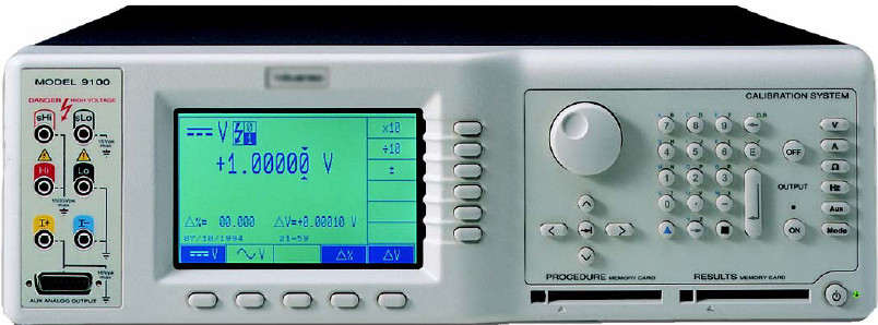

Вторичный эталон — На самом деле типов вторичных эталонов много, но основная функция — копия первичного. Образцовые мультиметры могут выполнять функцию вторичного эталона.
Калибратор — Прибор, который формирует различные величины напряжения, тока, емкости и т.п. для поверки других приборов. Калибраторы бывают разные, но поверяют их обычно по вторичному эталону, не возить же каждый раз всю эту кучу к первичному.
Поверяемый прибор — Собственно все остальные приборы, показания которых проходят поверку в лаборатории метрологии.

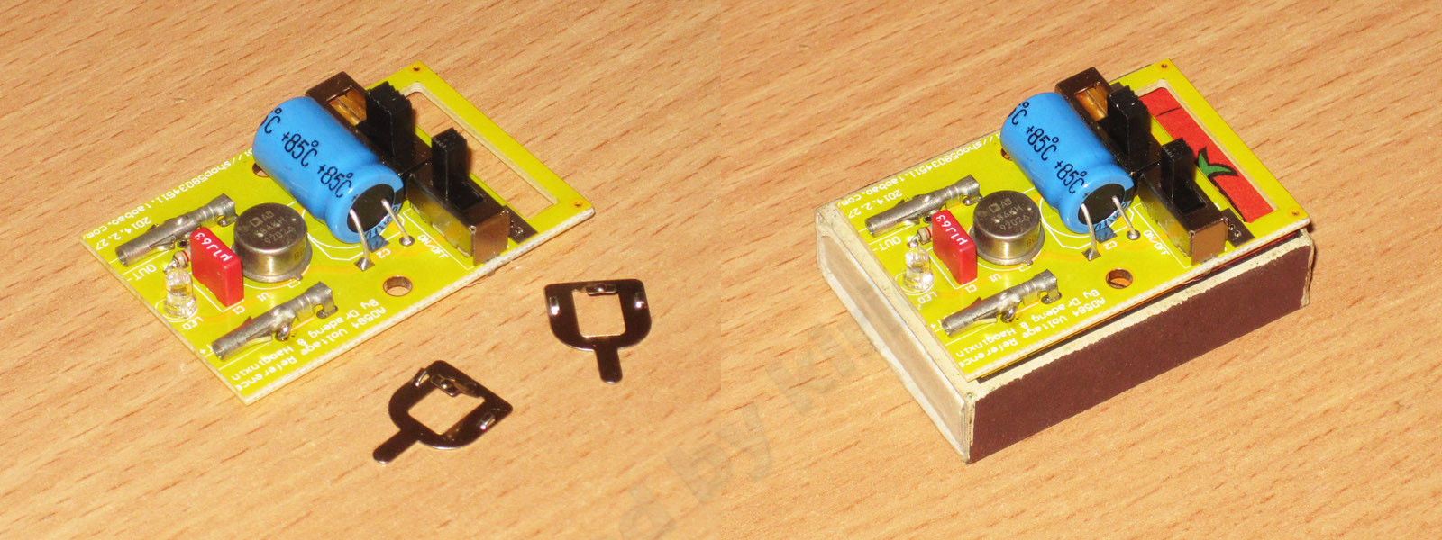

При проверке купленного ИОНа он измерялся образцовым мультиметром, естественно поверенным, результаты на фото.
А теперь сравним с тем, что было указано в сопроводительном листе.
Видно что с ростом напряжения растет разница между самым низким напряжением и остальными, но стоит отметить, что во всех случаях напряжение стояло четко, не менялся даже последний знак.

Наличие проблем с точностью в двух диапазонах. Правда вторая проблема (измерение со вторым калибратором) пока под вопросом, буду разбираться.

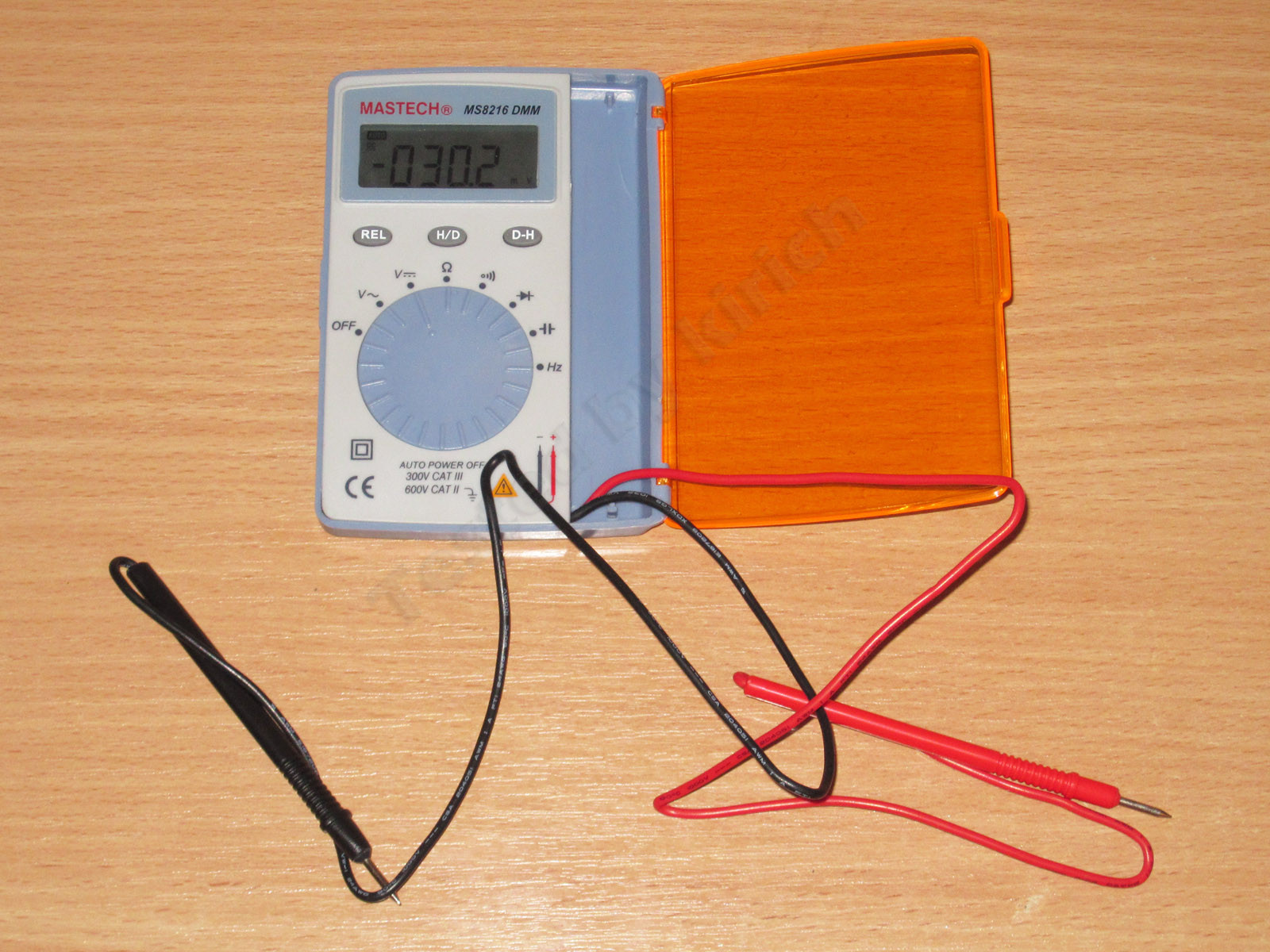

Mastech MS8216
Плюсы
Отличная точность
Маленький габарит
Наличие чехла
Минусы
Проблема с измерением емкостей на верхнем диапазоне.
Очень неудобно «упаковывать» щупы на их штатное место, корпус не очень удобной конструкции.

Обзор показал, что даже маленький и недорогой мультиметр вполне может иметь высокую точность измерений.
Наличие большого количества разрядов не всегда повышает абсолютную точность измерений, но однозначно помогает в отслеживании медленных процессов или там, где важна относительная точность.
Немного удивила недоработка в плане крепления интерфейсной платы в большом мультиметре, как так можно было накосячить — непонятно.
Если после тестирования мелкого мультиметра у меня осталось скорее положительное мнение, испорченное только самой конструкцией корпуса, то по поводу большого сказать тяжело.
В целом неплохо, порадовали некоторые интересные мне функции, но расстроила точность измерений, я ожидал большего.
Скорее всего регулировщик сначала немного ошибся с установкой опорного напряжения, а потом под это опорное подстроил все остальное, исправить можно, хотя меня пока устраивает и так.
Модуль ИОН порадовал довольно неплохой точностью, особенно при его цене, но расстроил низким качеством сборки. Но даже в таком варианте мне кажется что он не помешает радиолюбителям, да и профессионалам. В планах немного расширить его функционал, превратив и источник стабильного тока, возможно будет обзор на эту тему, так как эта вещь не менее полезна чем ИОН.

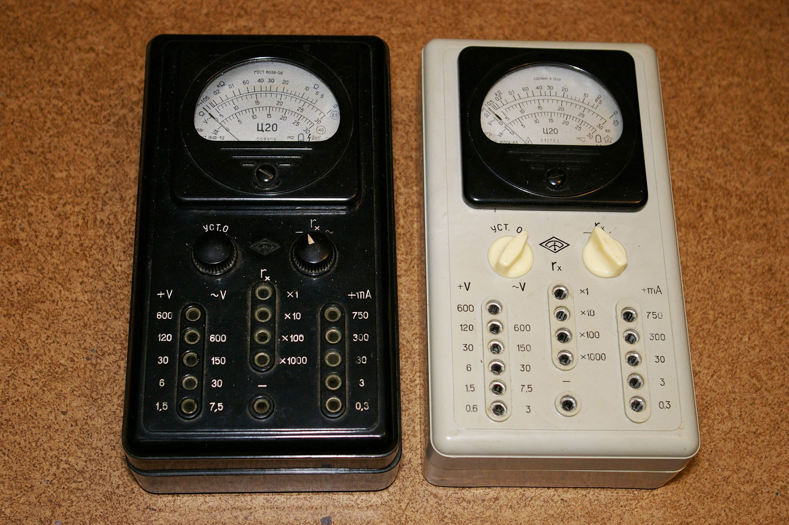

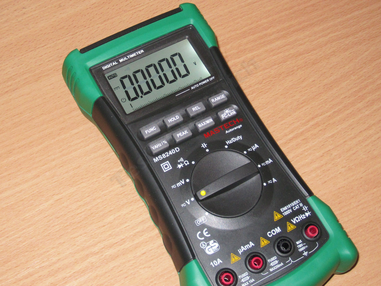

Вот мы и дошли до самого прибора.
Большой брутальный корпус, прорезиненные вставки, на вид очень аккуратно.
В сравнении с моим старым он выглядит просто гигантом, объем корпуса примерно раза в 2 больше. С какой то стороны это даже минус, для дома скорее надо искать прибор в обычном «домашнем» корпусе.
Хотя измерительные приборы это не тот товар, который следует оценивать по внешнему виду, но мне лично внешний вид нравится
К сожалению (а может к счастью) у этого мультиметра нет ни фонарика, ни люксметра, ни измерителя уровня звукового давления, потому с торца приютился только одинокий miniUSB разъем.
Я раньше писал что мне больше нравятся miniUSB чем microUSB разъемы.
Здесь производитель пошел еще дальше, конструкция такова, что когда разъем вставлен, то его можно только выдернуть. От боковых нагрузок он защищен конструкцией корпуса, т.е. выломать его будет очень тяжело, если вообще возможно. Зачет.
Снизу присутствует «лапка» для установки прибора под углом к поверхности.
Также снизу есть держатели для щупов, но сколько я не пробовал ими пользоваться, все равно мне привычнее обмотать провод вокруг прибора. Возможно дело привычки.
Также снизу присутствую стандартные надписи о мерах безопасности, типе элементов питания, классе защиты и т.п. Естественно на английском языке.

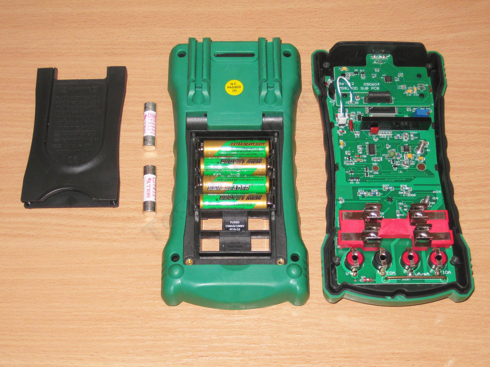

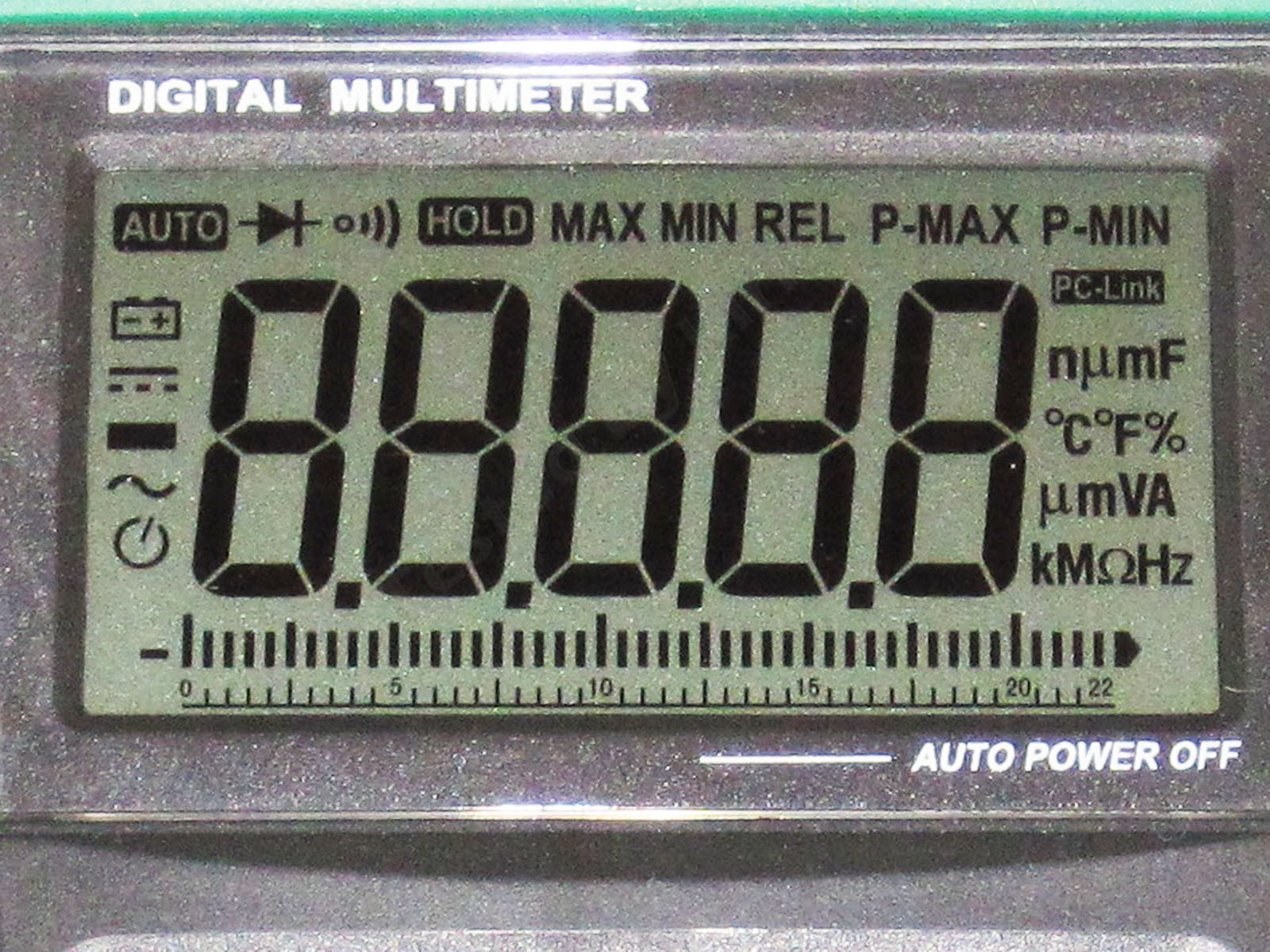

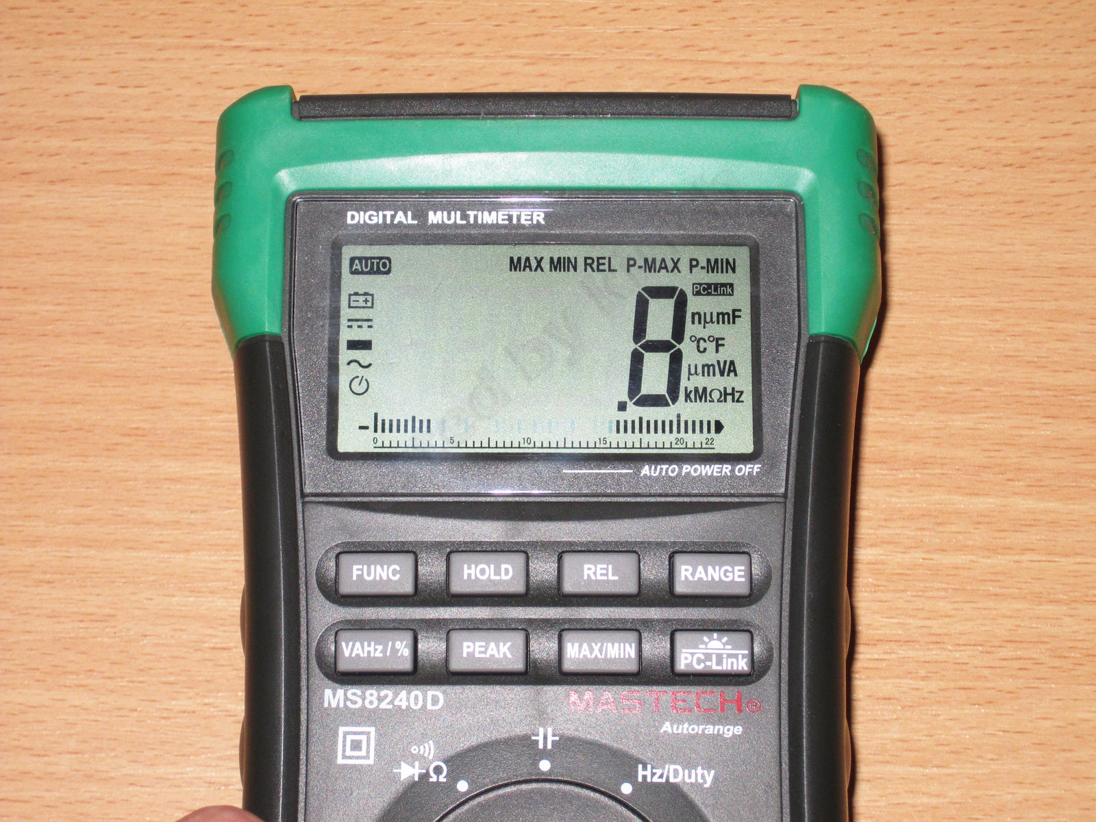

Расскажу немного о приборе, вернее о его органах управления, режимах и индикации.
Для начала индикация —
Левый ряд
Режим автоматического выбора предела.
Разряда батареи
Постоянное напряжение/ток
Отрицательное напряжение
Переменное напряжение/ток
Режим автоматического отключения. Внимание, если прибор работает в режиме подключения к компьютеру, то этот режим отключен и прибор будет работать пока не разрядит батарею.
Верхний ряд
Режим прозвонки переходов полупроводников.
Режим звуковой прозвонки
Функция фиксации показаний
Режим отображения максимальных/минимальных показаний.
Функция относительных измерений.
Режим измерения пиковых значений. В качестве примера при измерении напряжения в обычной розетке прибор покажет амплитудное значение положительной и отрицательной полуволны синусоиды.
Правый ряд
Режим работы с компьютером (односторонняя передача данных).
Функциональные обозначения измеряемых величин.
Прибор имеет 5 разрядов индикации, формат отображения 22000.
Снизу расположена динамическая шкала для грубой регистрации быстро изменяющихся сигналов.
Если основное измерения производится примерно 2-3 раза в секунду, то шкала может отображать результаты примерно в 10раз чаще.

Экран имеет подсветку, цвет — белый, автоотключение примерно через минуту.
Кстати небольшое замечание по поводу экрана.
Немного не понравились углы обзора. При взгляде снизу проступают неактивные сегменты, сверх — блекнут включенные. Старый прибор таким страдает заметно меньше, но если смотреть более-менее прямо, то у нового изображение лучше, хотя символы имеют меньшую высоту.

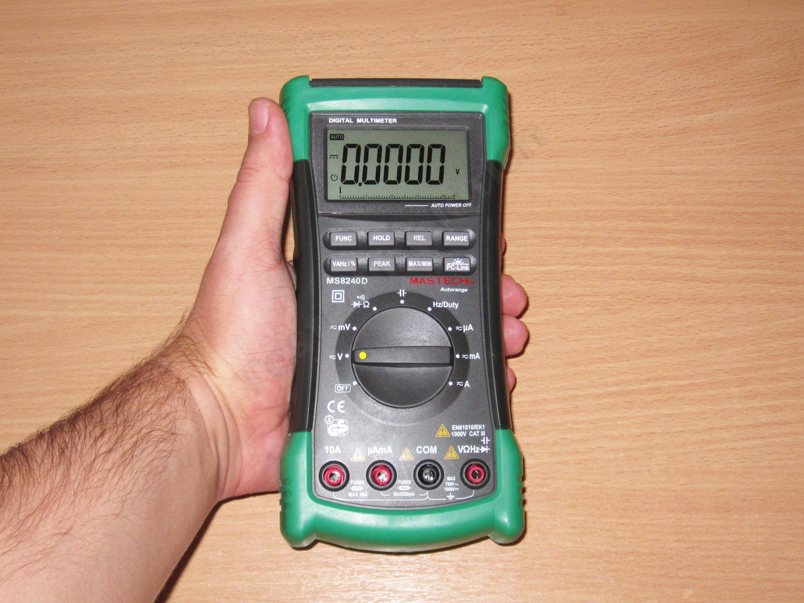

Прибор довольно тяжелый, масса (с элементами питания) более полкилограмма. В основном вес добавляется за счет корпуса.
И хотя прибор большой, в руке лежит вполне удобно, но лучше использовать его все таки на столе

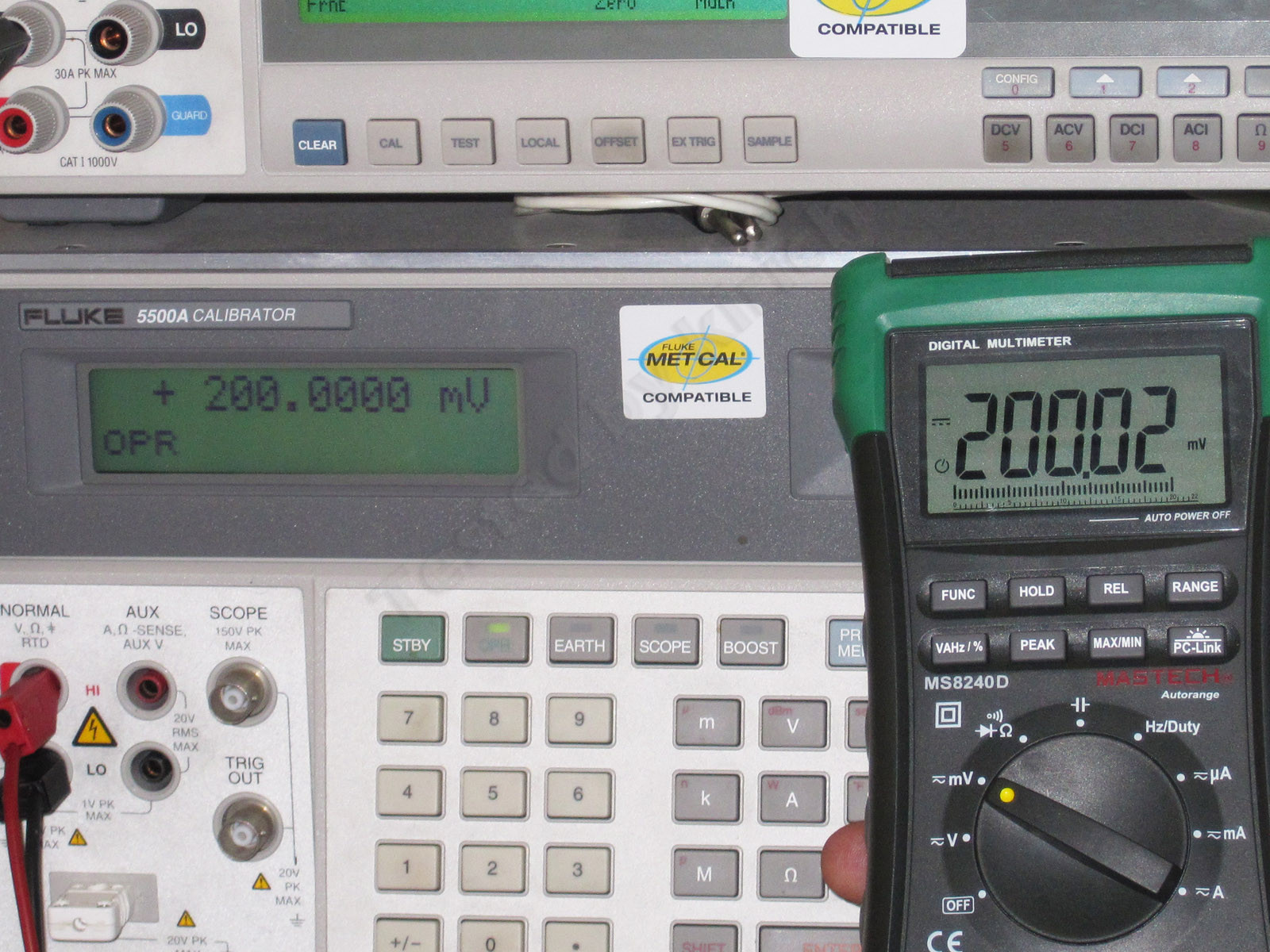

В предыдущих обзорах я проверял точность приборов измерением точных резисторов (0.25-0.5%) и конденсаторов (0.5-1%).
Но так как прибор по заявлению производителя имеет довольно высокую точность, то я решил изменить методику тестирования.
Для этого мне пришлось использовать магию под названием — звонок другу (отдельное огромное спасибо ему за помощь), а после этого выполнить квест — поход в метрологию.
Или точнее в Харьковский центр стандартизации и метрологии.

Внутренний мир прибора
Разбирается прибор очень просто.
Для начала надо снять заднюю крышку, вынуть два предохранителя, открутить четыре самореза по углам корпуса и разделить прибор на две части.
На фото показана последовательность разборки.
Разбираем прибор дальше.
Для этого плату с электроникой достаточно просто вынуть, конструкция представляет собой что то типа модуля, вставленного в верхнюю половинку корпуса.
Ничего отвинчивать и отщелкивать не надо.
А вот и сам модуль с платой, индикатором и переключателем.
На этой плате размещена вся электроника, работать она может без RS232-USB конвертера, т.е. по сути это и есть весь измерительный прибор.
Внешне замечаний по качеству сборки не было, все довольно аккуратно и чисто.
Измерительная часть занимает всю верхнюю половину, здесь находятся все основные компоненты прибора, я о них расскажу ниже.
Инструкции
Это версия К микросхемы, существует еще L версия, она заметно точнее и лучше брать ее.
по крайней мере это будет не хуже. Даташит на всю серию ИОН ad584, в даташите все три серии, а до этого мне попался даташит только на две и К была лучшая, потому и заказал ее, оказывается есть варианты и лучше.
Естественно захотелось посмотреть как измеряют мои домашние приборы
Mastech MS8240D
Mastech MS8216
Mastech M890G
VC921
ACM04, они же Mastech MS2108

Mastech MS8240D
Плюсы.
Хорошая, надежная конструкция
Наличие 5 разрядного индикатора
Хорошая точность в основном количестве диапазонов.
TrueRMS измерения
Возможность подключения к компьютеру.
Довольно много режимов измерения
Подсветка
Батарейки в комплекте (хотя тут непонятно, плюс это или минус), ну и сам тип батареек.
Хорошая комплектация
Минусы
Недостаточная продуманность крепежа платы связи с компьютером, необходима обязательная доработка.
Mastech MS8216
Плюсы
Отличная точность
Маленький габарит
Наличие чехла
Минусы
Ну по поводу платы источника опорного напряжения писать не буду, там все понятно из миниобзора.
