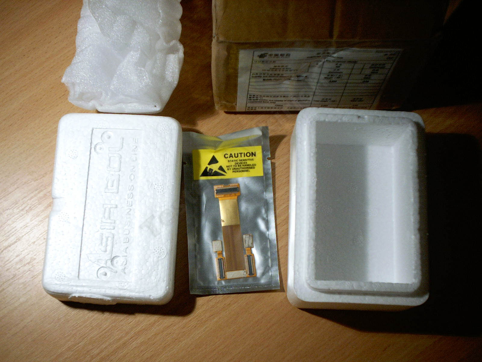

Внутри коробочки была пенопластовая коробочка, сделанная четко по размерам картонной (такое я вообще увидел впервые, да еще и с пропечатанным названием магазина.
На фото коробочка с «больным» для понимания размеров, там не то что шлейф, там несколько таких телефонов влезет.
Внутри коробочки моток плотной пленки, что бы мой шлейфик не скакал по коробке во время буцания ее работниками почты по время — Упаковывания в общий пакет и летчиками во время — Отправлено авиапочтой ZZZ.
В общем за упаковку продавцу 5 баллов.

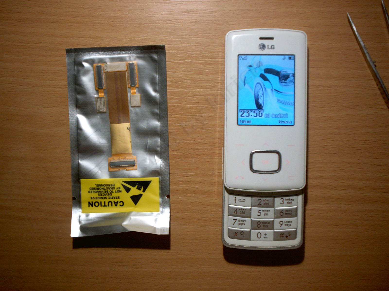

А вот собственно «больной» и его «лекарство».
На фото еще нормальное проявление неисправности, хуже когда экран становится белым или начинает четвериться.

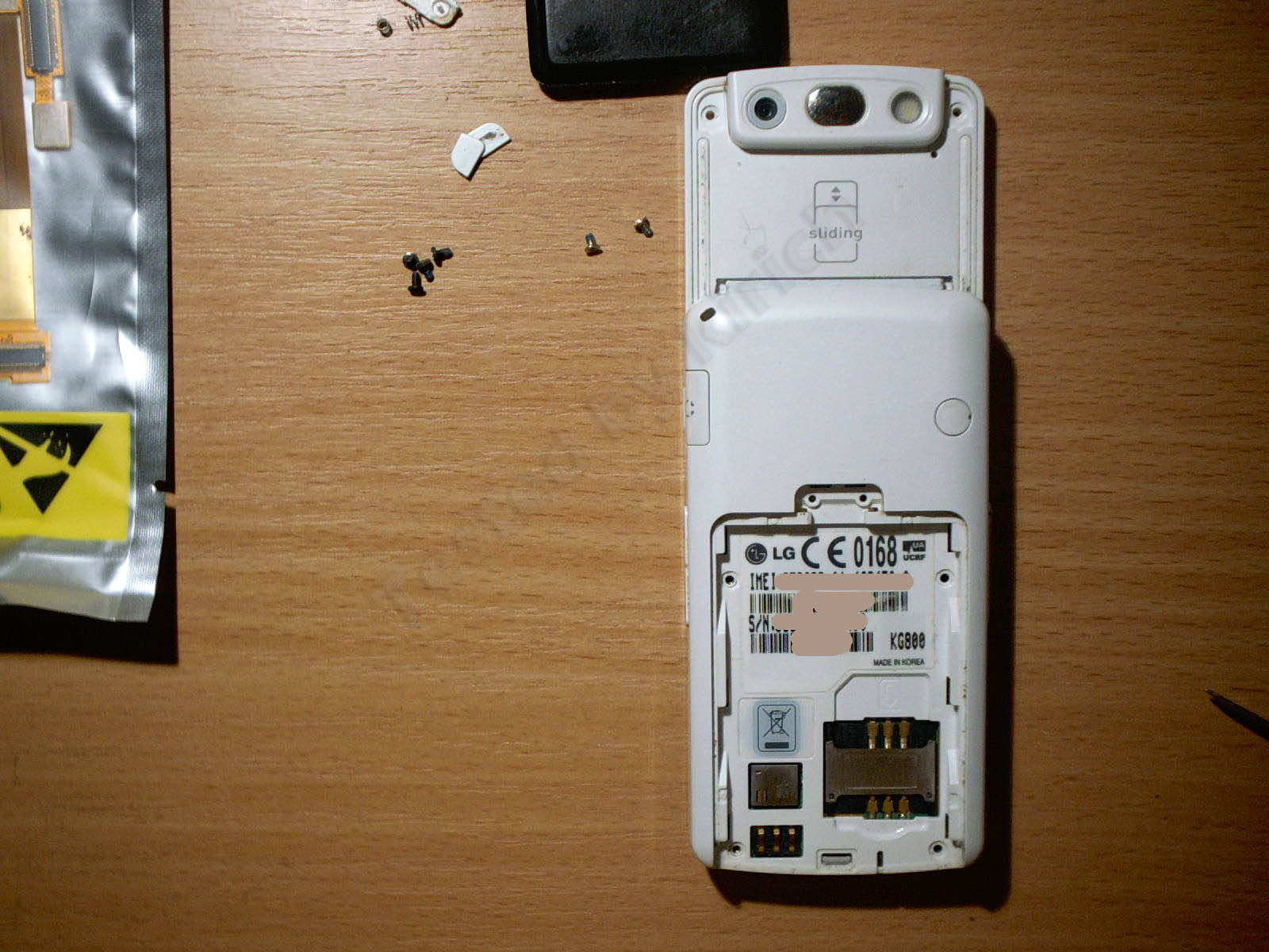

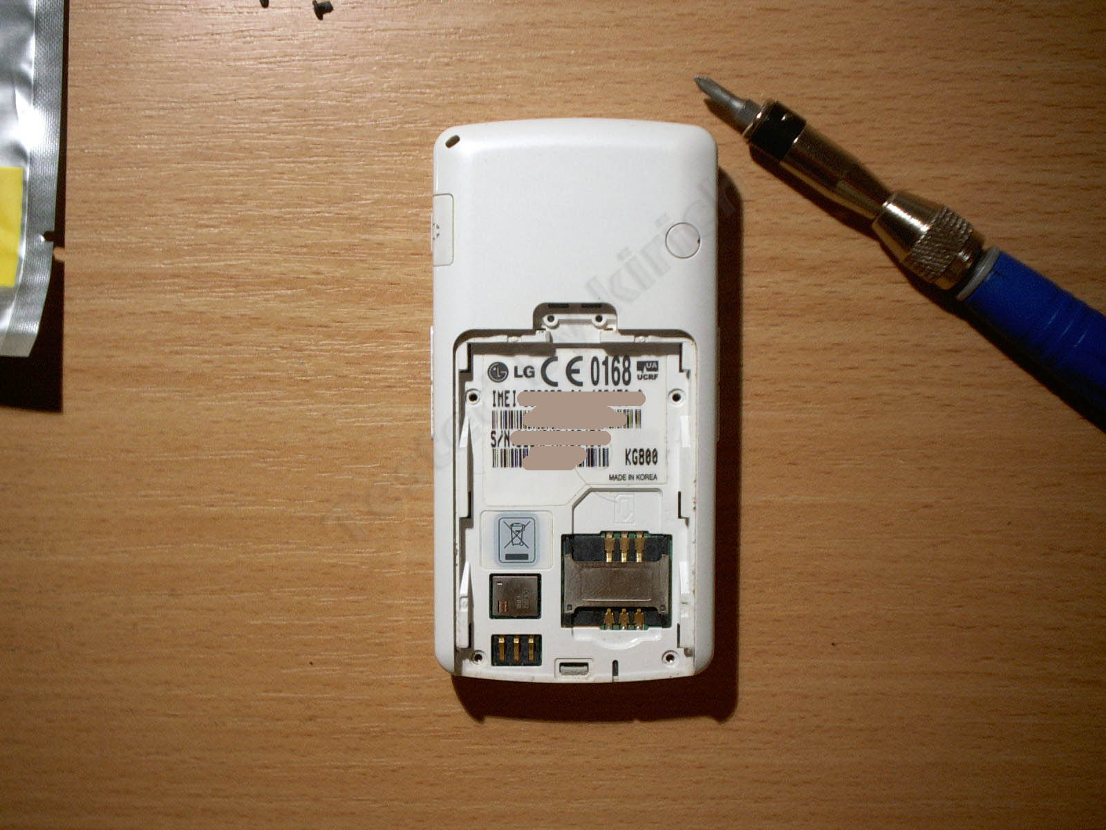

Сначала снимаем аккумулятор, вынимаем СИМ карту, отвинчиваем крепежные винты.
Отвинчиваю пару крепежных винтов под декоративными заглушками.

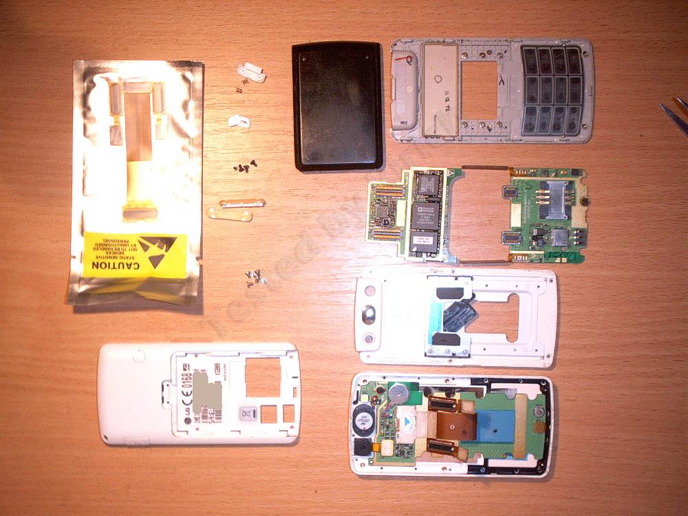

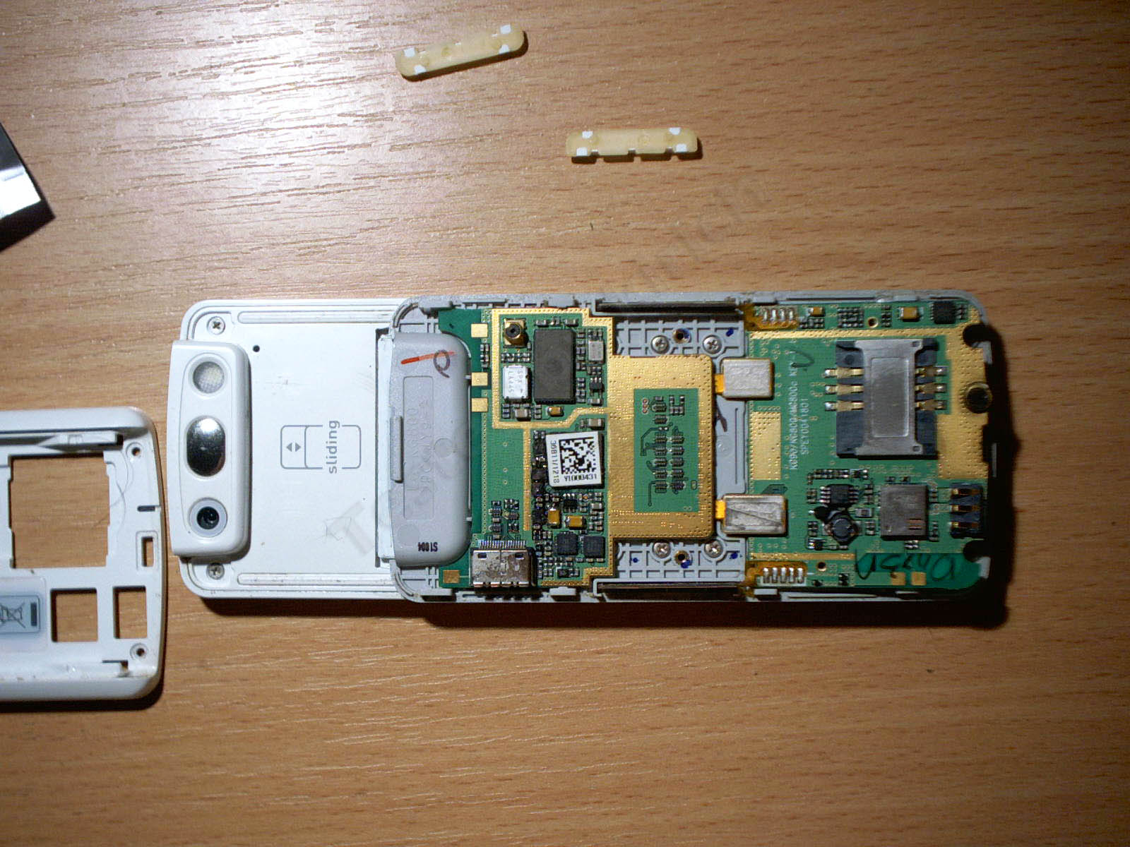

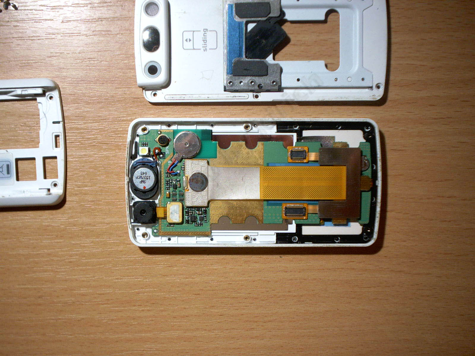

Отщелкиваю защелки по периметру, отсоединяю одну сторону старого шлейфа, вынимаю две платы, одна просто лежит, вторая на паре защелок. Для удобства лучше открыть слайдер наполовину. Потом отвинчиваю шесть крепежных винтов, которые крепят механизм открывания.
Разделив корпус на две половинки отвинчиваю еще четыре винта.

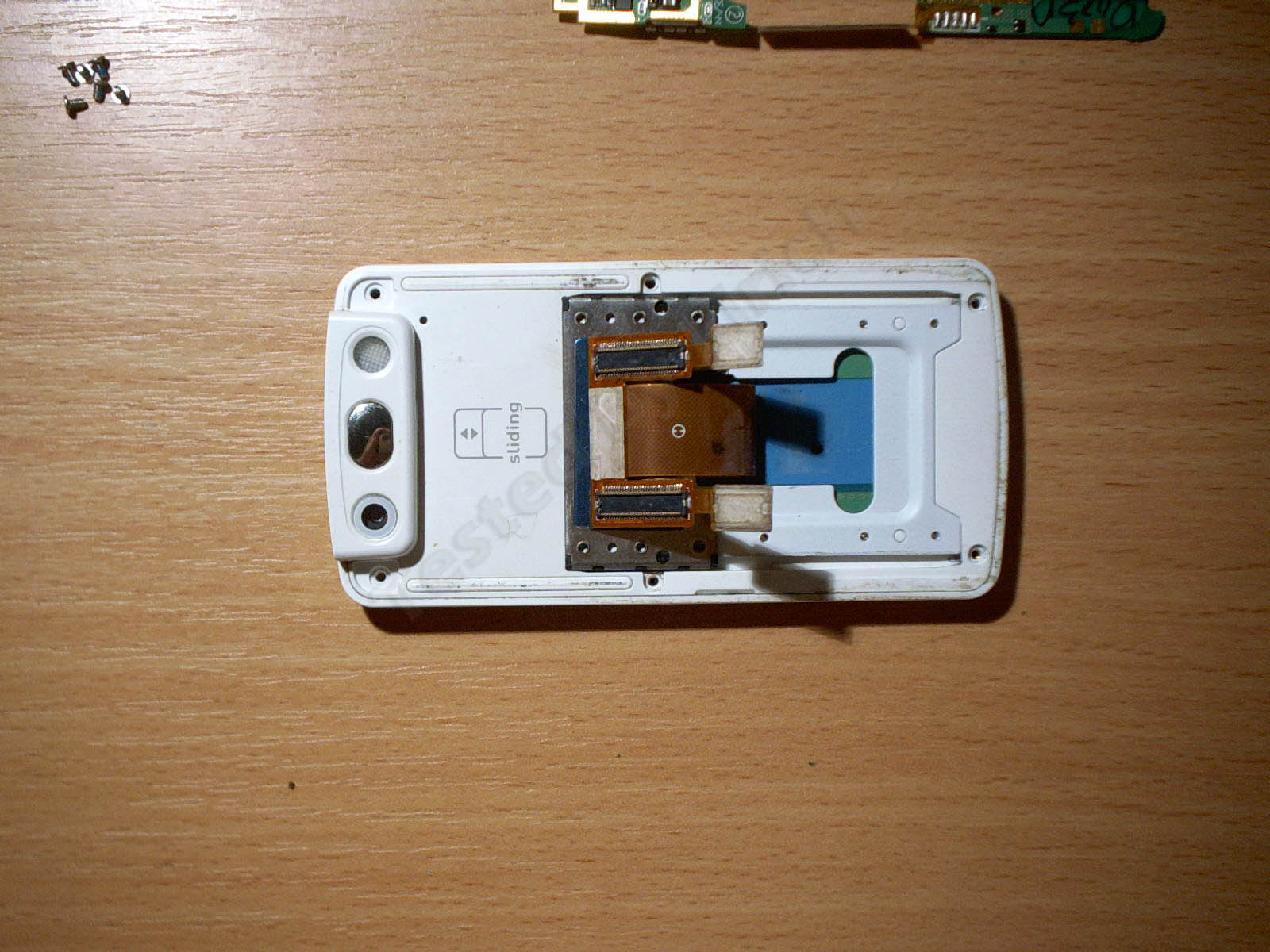

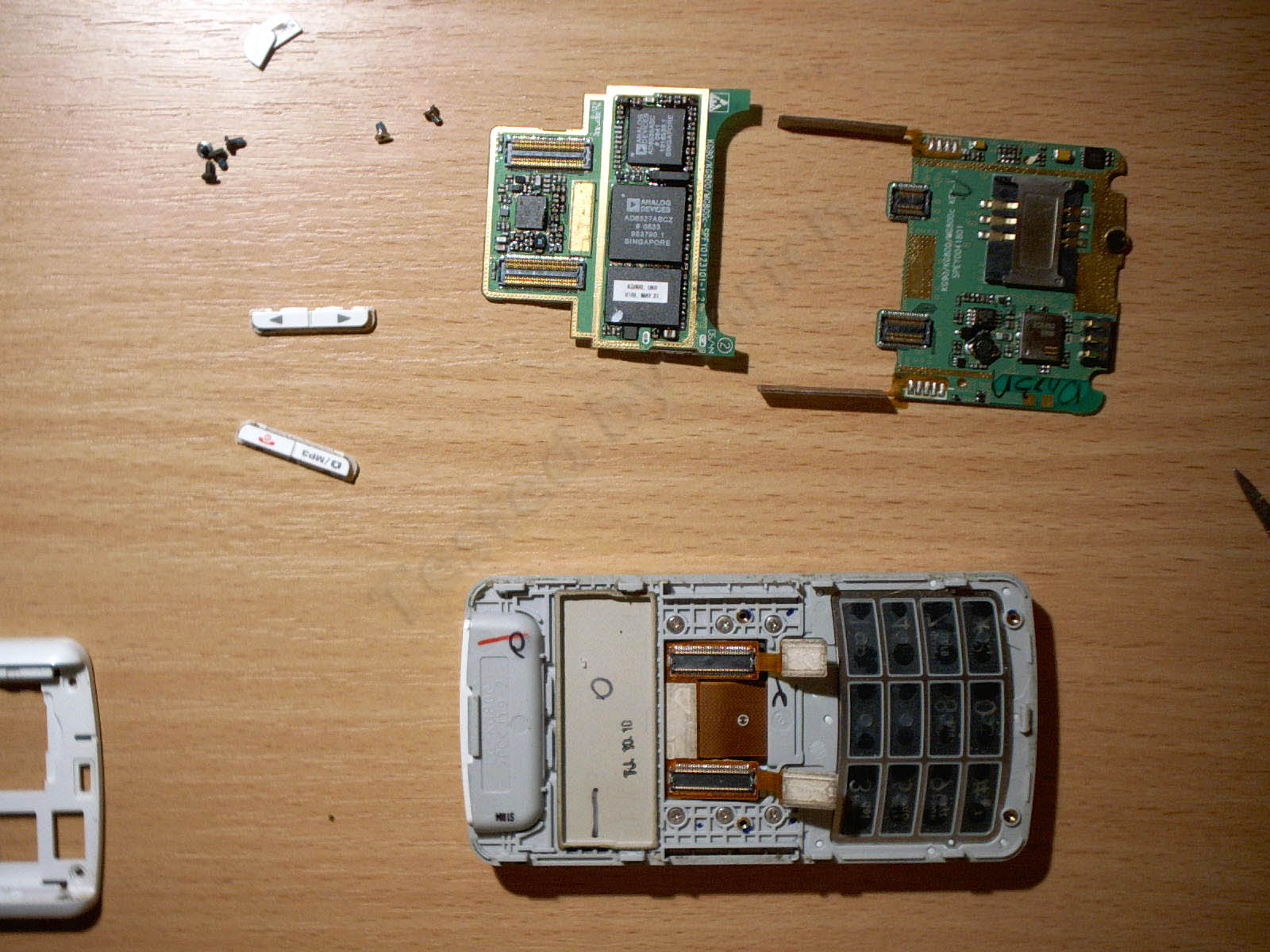

После этого отщелкиваю еще защелки (производители техники любят защелки, особенно радуют защелки на мониторах) и получаю доступ ко второй части шлейфа.

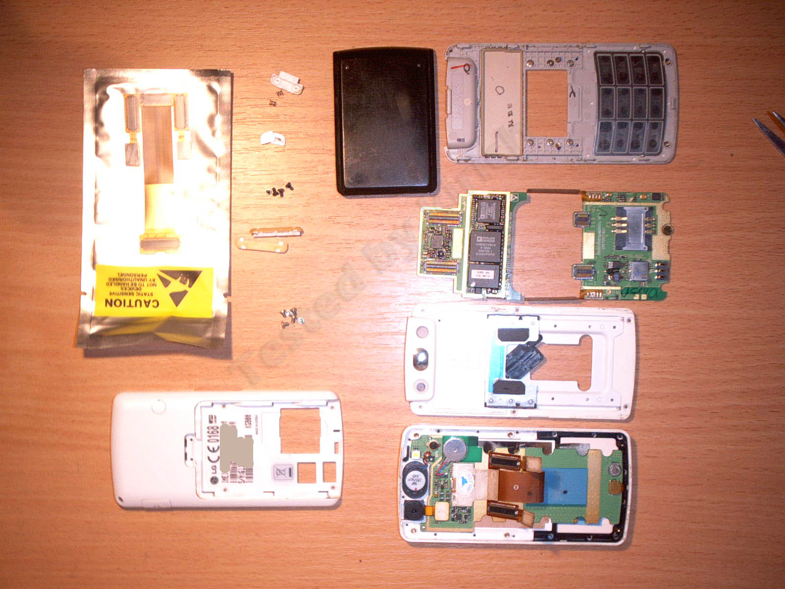

Так это выглядит в полностью разобранном состоянии. в принципе ничего сложного, главное помнить какие винты откуда и как все разбиралось, можно укладывать все части в той последовательности, в которой разбиралось.
Снимаю старый шлейф, ставлю новый, разъем требует некоторого усилия, что бы встать на место, потому давить без фанатизма.

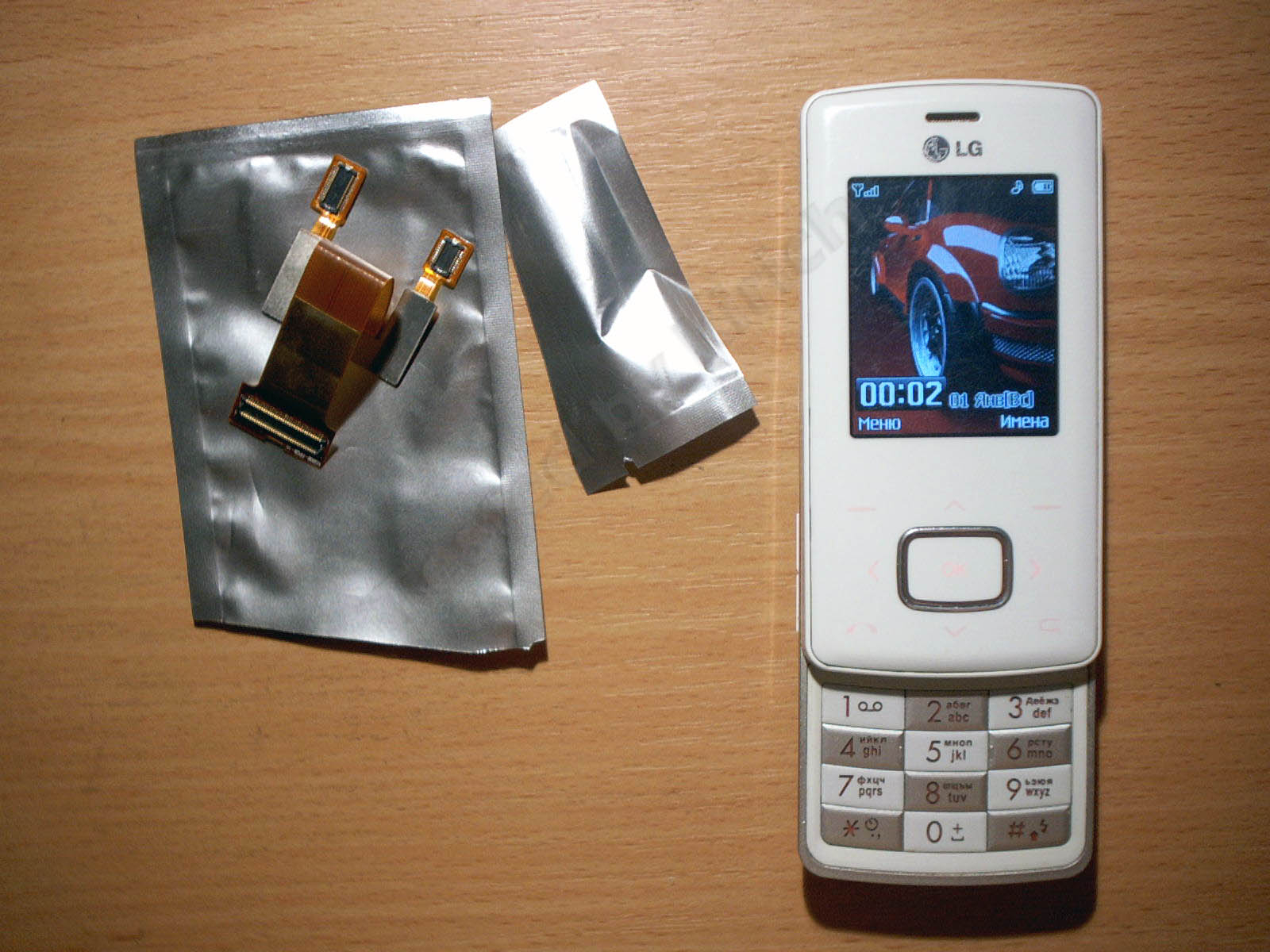

Все, больной получил свое лекарство и чувствует себя отлично.
Весь ремонт занял совсем мало времени и потребовал из инструмента отвертку и пинцет (медиатор, скальпель, у кого что есть).
