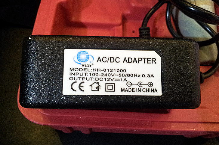

    Саму мини дрель удобно держать в руках. Конечно не proxxon, но по ценовой категории в 15-20$ нормально. Питание подается 12 вольт, это куда безопаснее, чем питание от 220 V. Первый недостаток, это вилка у блока питания с плоскими контактами, переходника в комплекте не было - включил через свой. Начал испытывать. Двигатель потребляет на холостом ходу около 300ма. При сверлении древесины вложенным 3мм сверлом двигатель останавливается. Не вытягивает блок питания. Подключил к другому блоку питания - работает отлично. При сверловке ток порядка 2 ампер. Вобщем удалось довести до ума.

    Вобщем если приложить руки, то получаем неплохой инструмент для мелких работ. Кроме того можно применять множество зубоврачебных фрез. Двигатель кратковременно можно нагружать до 2,5 ампер, щеточное устройство очень мощное. В целом, несмотря на некоторые минусы с центровкой и слабым блоком питания, я покупкой остался доволен, 16 баксов товар точно стоит. Брал вот тут.
