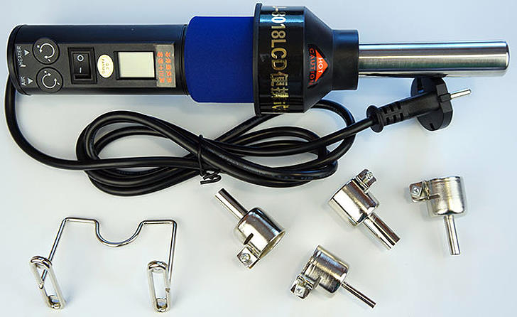

Модель: GJ-8018LCD. Заявленная мощность фена 450 Ватт. Бывает с питанием от сети 110 Вольт и 220 Вольт, поэтому при заказе обращайте на это внимание. В комплекте идет инструкция на китайском и английском языках, термофен, подставка и четыре насадки с соплами разного диаметра.

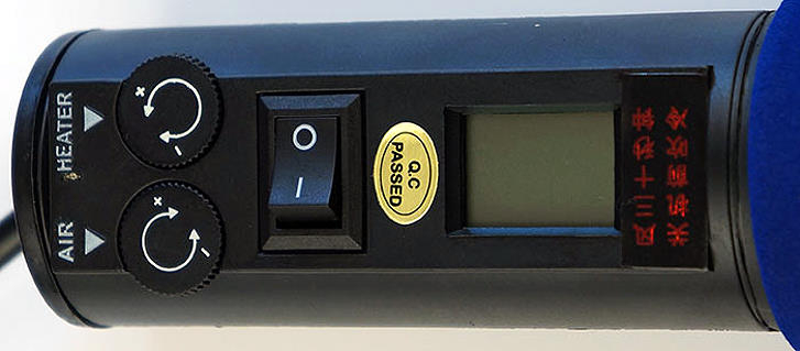

Термофен 8018LCD не сказать что компактный, длина составляет почти 30 см, но при это весит он не так уж и много, около 300 грамм. Естественно это не паяльник, и держать его не очень удобно, нужно это понимать, т.к. компрессор находится внутри фена. Ну ручке мы видим органы управления – выключатель питания, дисплей с отображением температуры и два регулятора: AIR – это интенсивность воздушного потока и HEATER – температура нагрева.

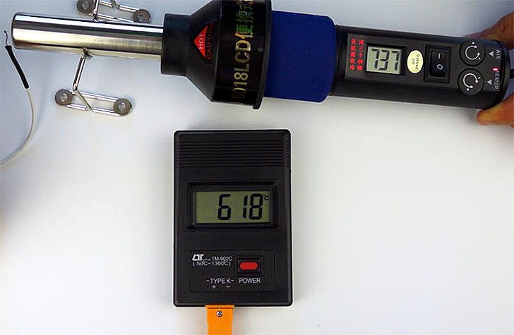

Для теста температуры использовался измеритель температуры с внешней термопарой К-типа, которая расположена на расстоянии примерно 1 см, так что показания измерителя не будут соответствовать показаниям встроенного в фен датчика, который расположен ближе к ручке внутри (см. фото ниже).
Как видим, максимальная температура даже на внешнем измерителе показала значения превышающие 450 градусов. Но на странице описания товара сказано, что не следует превышать данное значение, т.к. это уменьшает срок службы прибора.

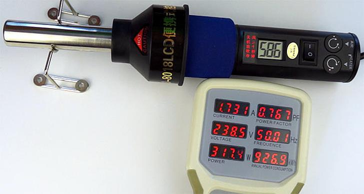

Теперь подключим прибор для измерения параметров сети и произведем замер потребляемой мощности в разных режимах.
Без нагрева, но с включенным компрессором потребляемая мощность составила около 15 Ватт.
В среднем положении нагрева - около 150 Ватт. В максимальном положении ручки нагрева - около 315 Ватт. Как видим, термофен не дотягивает до заявленных 450 Ватт мощности.

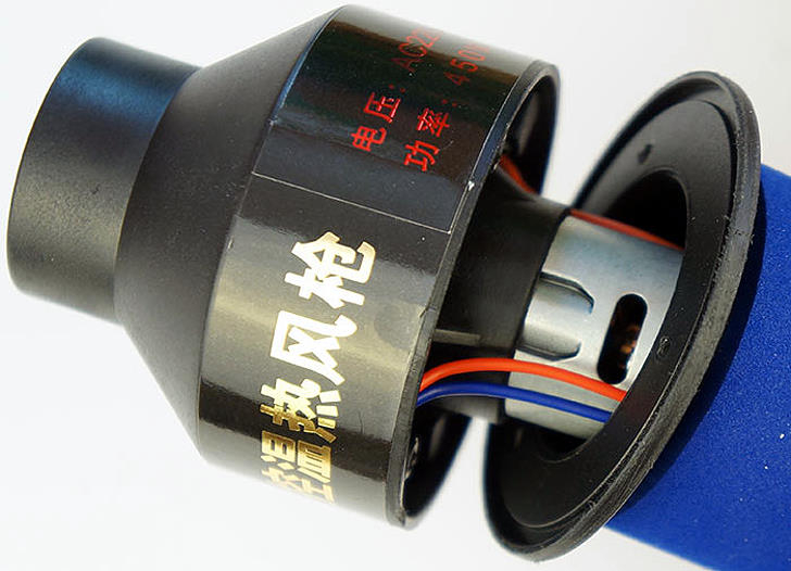

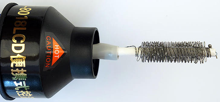

В качестве нагревательного элемента здесь используется нихромовая проволока, закрепленная на керамическом стержне. У основания находится датчик температуры. Вся эта конструкция съемная - для этого используется 4-х контактный разъем.

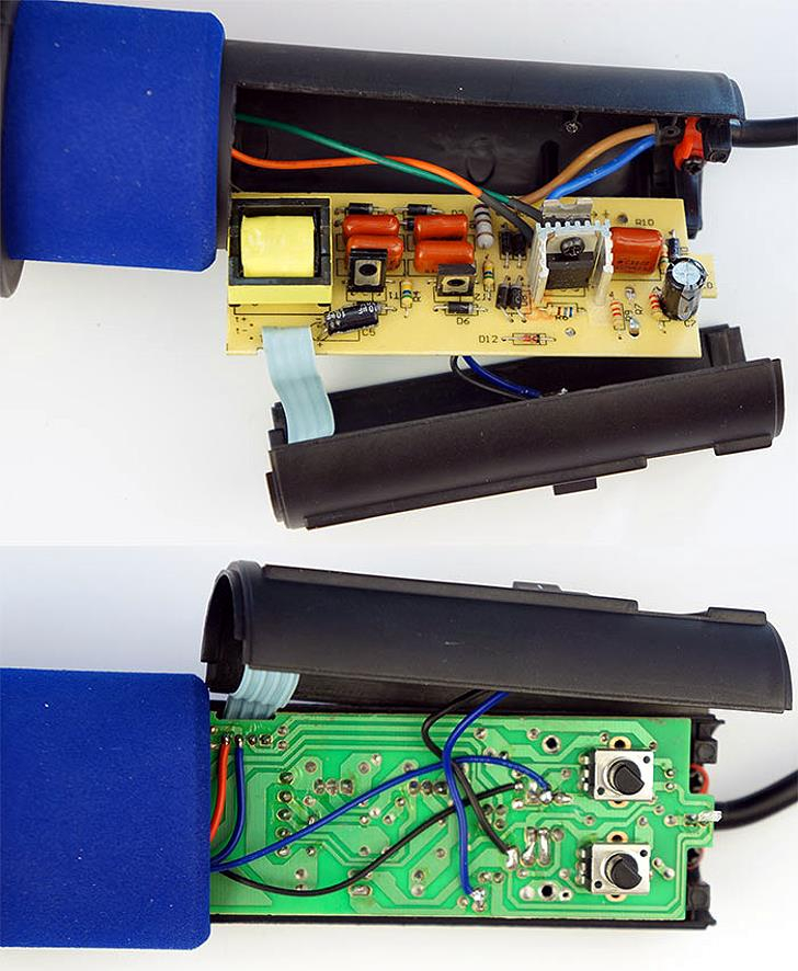

Для доступа к блоку управления и индикации откручиваем 2 болта с торца фена. Здесь чисто аналоговая схема, за исключением блока индикации. Применен LM317 для управления компрессором и по всей видимости симистор для нагревательного элемента. Компоновка элементов на плате и пайка не очень качественная, так скажем "средний Китай".
